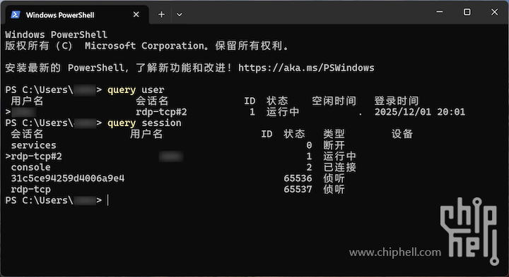

如图
该系统是安装在华为FC平台上面的,连多了,就会拒绝连接。需要重启系统才行,但是该系统经常需要远程操作,不知道怎么搞。

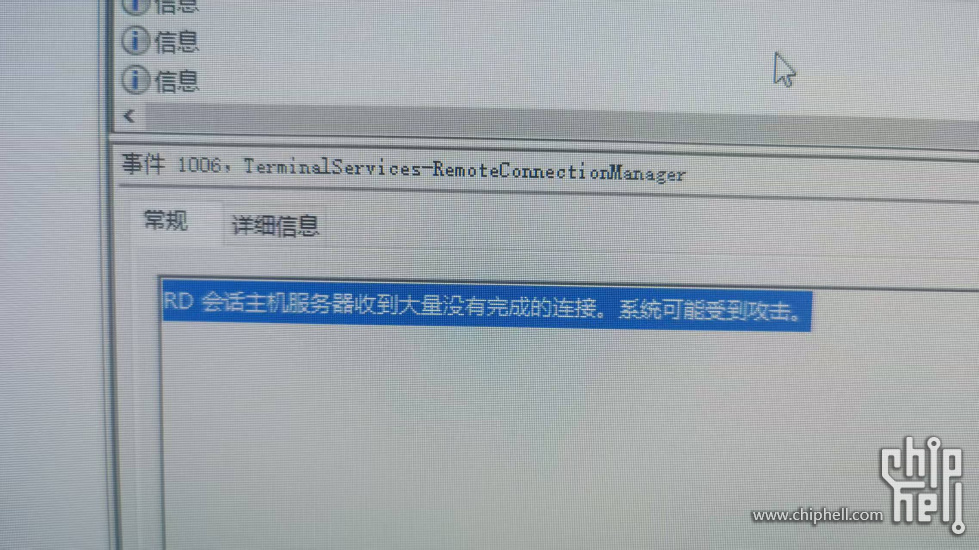

发表于 2025-12-5 10:39 | 显示全部楼层
3389你对外了?没准就是被攻击了
