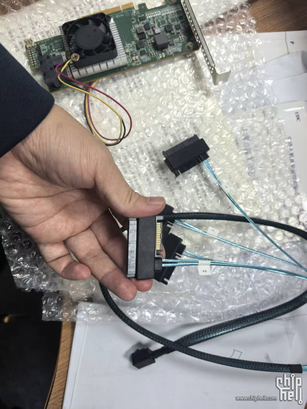

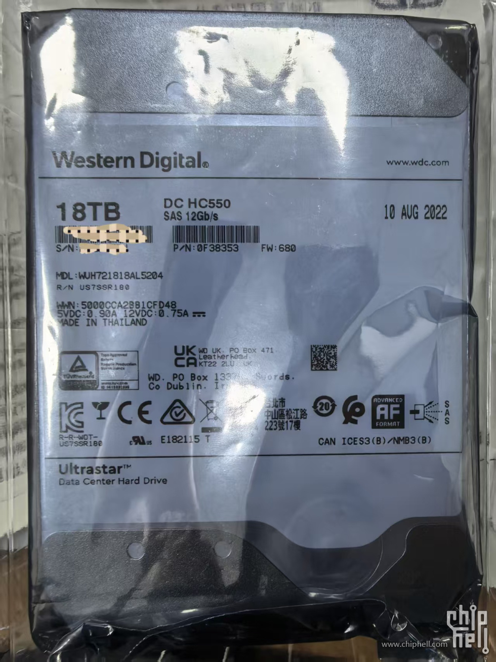

年初在咸鱼买了一块18T sas硬盘,又在某宝买了浪潮3008直通卡和1分4正向12G转接线(已用sata硬盘验证,直通卡和转接线没问题)。但是将sas硬盘和直通卡连接后,sas硬盘不反应,不通电,请问一下,sas硬盘是不是也要屏蔽3.3v。下面是具体硬盘和直通卡

发表于 2025-10-17 09:25 | 显示全部楼层
要么不兼容,要么就是坏的盘
发表于 2025-10-17 09:40 | 显示全部楼层
有的需要,有的不需要,用大4Pin转sata试一下就知道了
发表于 2025-10-17 09:42 | 显示全部楼层
用了直通卡了,应该不需要的
发表于 2025-10-17 10:16 | 显示全部楼层
就我使用的情况看不需要屏蔽3.3V。另外楼上的直通卡通的数据线,和供电没一毛钱关系呀。
发表于 2025-10-17 10:42 | 显示全部楼层
yaoiverson 发表于 2025-10-17 09:42
用了直通卡了,应该不需要的
有的盘用3.3v当做Power Disable的信号,接了3.3v电机就是不通电的
发表于 2025-10-17 10:59 | 显示全部楼层
哦 是的。他不是用的背板。是直接线连接。
发表于 2025-10-17 11:13 | 显示全部楼层
题外话:小风扇3pin是接主板上,再绑在直通卡上的?

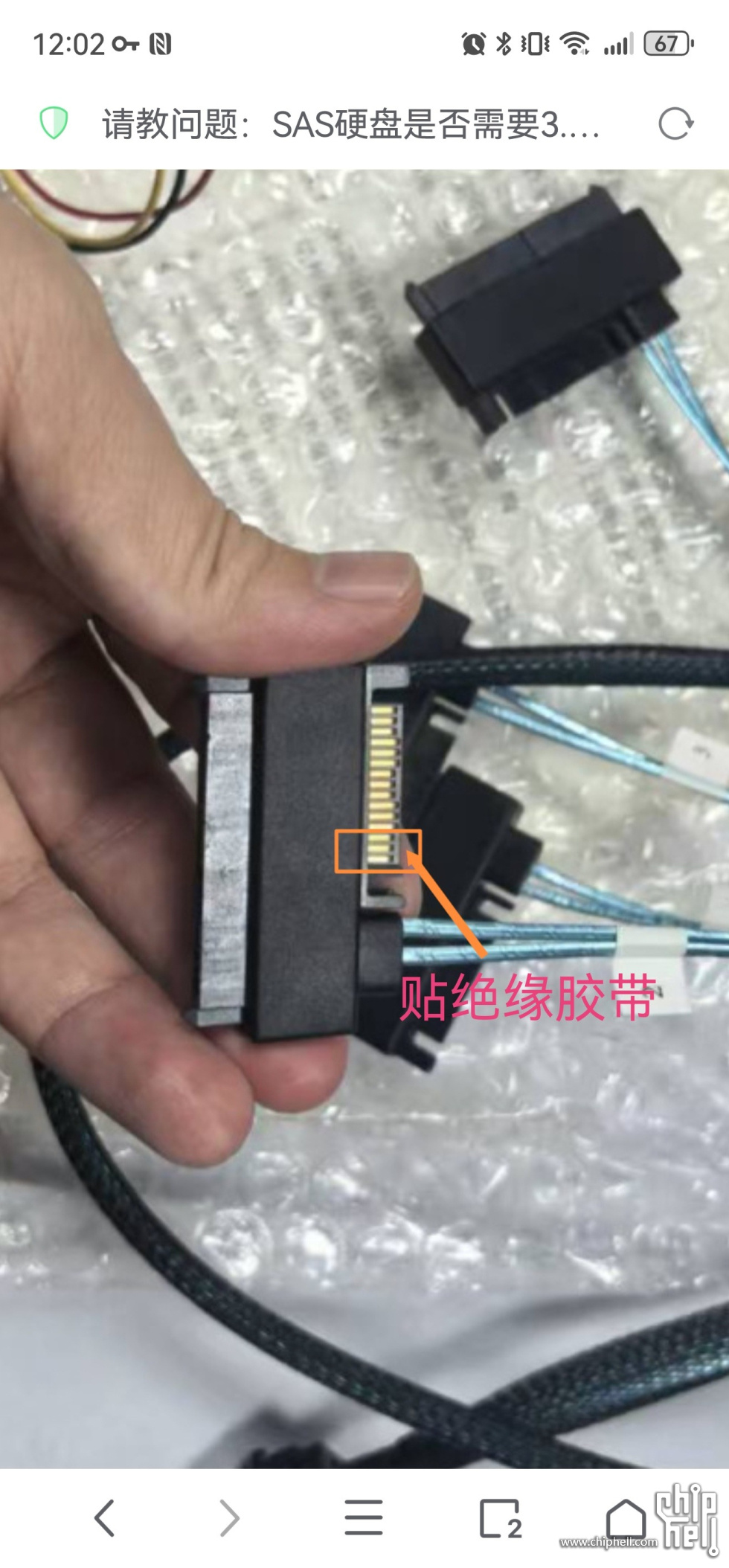

 楼主| 发表于 2025-10-17 12:00 来自手机 | 显示全部楼层
是不是也可以用绝缘胶带,把SATA口3.3v贴上

 楼主| 发表于 2025-10-17 12:05 来自手机 | 显示全部楼层
这个位置贴绝缘胶带可以吗,一时找不到大4D转SATA
 楼主| 发表于 2025-10-17 12:06 来自手机 | 显示全部楼层
这个位置贴绝缘胶带可以吗,一时找不到大4D转SATA Screenshot_20251017_120222_alook.browser_edit_435039979966672.jpg

发表于 2025-10-17 13:14 | 显示全部楼层
可以的

发表于 2025-10-17 20:32 | 显示全部楼层
卑微仔 发表于 2025-10-17 13:46
好的,我去查查看
https://documents.westerndigital ... rastar-dc-hc550.pdf
看最后一页右下型号说明
你的盘型号支持POWER DISABLE PIN,所以要屏蔽。
