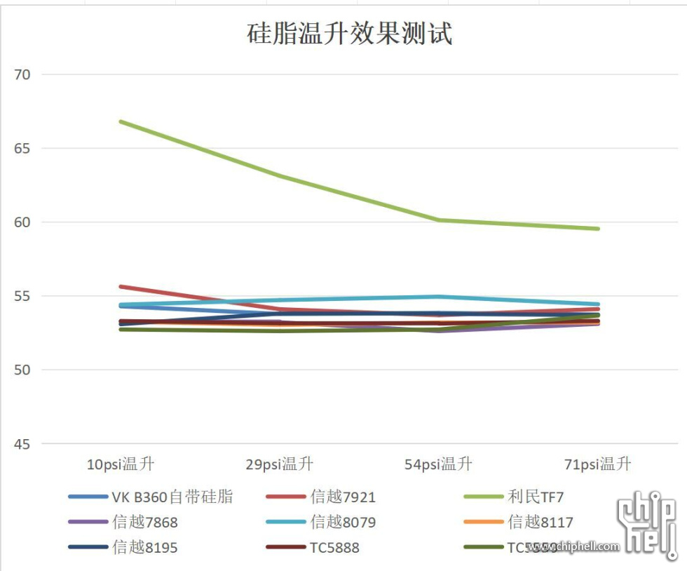

相变片7950是烤FPU 90度,硅脂TF7是跑CPU_Z的测试1秒就104度,都是拧紧螺丝的直接接触裸DIE,散热器是利民FS140
这中间的原因是什么?
那么在有铜盖的CPU身上,相变片和硅脂差别还那么大吗?

你搞个笔记本试试就知道,7950和7921简直就是一个天一个地,7950可以用三年都没衰减,7921顶多刚换的那个月温度好点,后面就不行了,温度急剧上升和没涂一样

146用散片送的垃圾硅脂烤鸡最高106°
honey well 7950的烤鸡80°

原因就是TF7本身质量一坨 买个扣具都送一管的玩意就别指望多好用了,我直接扔掉的硅脂除了买U都会送的HY510以外第二多的就是这玩意
