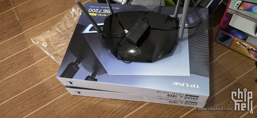

前情概要:小白我,家里6层楼都刚好要全屋WIFI改造,1楼长期是WIFI死角(只能连2楼主路由XDR5430的WIFI),净水机,空调等智能家居根本连不上2楼的WIFI,一直报错,烦死了。。家里老人在1楼和5楼用手机连2楼的WIFI也长期卡的一笔,经常向我抱怨没网或者很卡,无语死我了适逢双11(但是7290这款好像并没有优惠。。),然后TP的7DR7290又新出了,据闻WIFI信号猛的一比(看的ACWiFi网的评测https://www.acwifi.net/32528.html),故此特意感受一下,痛下决心尽量每层楼都放一个路由器,尽量有线易展方式实现层层满信号,层层能上网,层层不卡顿。。
实测5G频段下,7290真的比5430爽多了,穿墙强多了。。毕竟多了几条天线2.4G频段的穿墙能力也有提升,但是对比5G频段的提升就小多了。至于更加老旧的3020就不用说了,简直秒杀。。

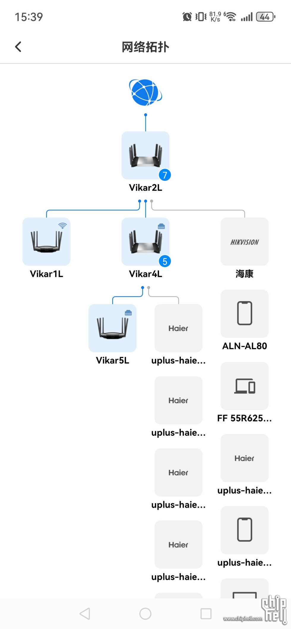

布局方式
1楼:XDR5430(子路由,以无线方式易展2楼的7DR7290主路由)
2楼:7DR7290(主路由,以自动获取IP的方式有线链接光猫)
3楼:无路由器(电脑拉了根网线以有线方式链接2楼的主路由,其他手机等智能设备被2楼主路由的5G信号包养了!以往用5430在2楼当主路由,3楼的5G频段卡的一笔。。)
4楼:7DR7290(子路由,以有线方式易展2楼的7DR7290主路由)
5楼:XDR5430(子子路由?以有线方式易展4楼的7DR7290路由)
6楼:无路由器(靠5楼的5430WIFI辐射5楼和穿墙上去6楼,5、6楼因为是半开放平台,所以穿墙压力很小)
PS:以前5楼用的有线链接方式的XDR3020,在5楼居然也可以卡的一笔。。不知道是太热了还是怎么回事遑论6楼了,直接没信号。。
省流:只说我家的情况,7DR7290WIFI能力对比XDR5430真是有很大提升(特别是5G频段的穿墙能力),7DR7290对比XDR3020简直是史诗级秒杀。。
不过,7DR7290这型号真的好大。。在这炎炎夏日,散热能力如何还有待观察,完毕

发表于 2025-10-17 17:42 | 显示全部楼层
1 4 5 居然都是无线组网 5的延迟如何 好奇

 楼主| 发表于 2025-10-17 19:01 来自手机 | 显示全部楼层
打错了,245都是有线,1是无线才对。。

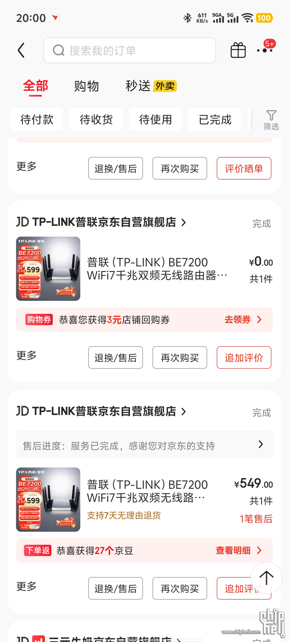

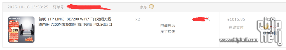

你为什么要花那么多米去买~~米多也不能这么扔啊...旗舰店才卖580....
看错了~楼主买两个的价格

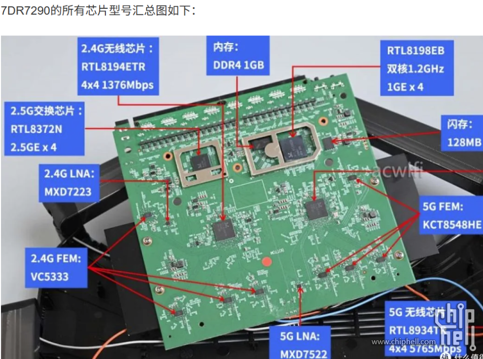

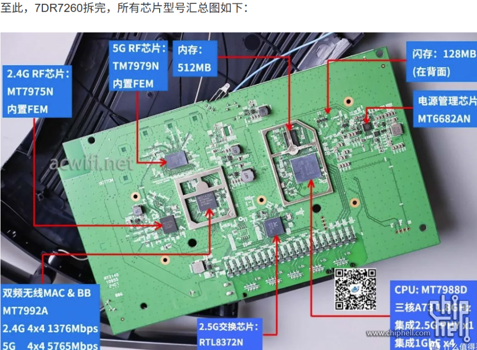

我之前买的7DR7260 都600了~我查了一下硬件芯片  性能区别在哪里.....

芯片架构不同
7DR7290的SOC ARM a55 x2核+RISC-V x3核
DDR4内存
7DR7260的SOC ARM a73 x3核
DDR4内存

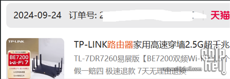

发表于 2025-10-17 20:09 | 显示全部楼层
kevinho86 发表于 2025-10-17 20:07
芯片架构不同
而且是DDR4内存
我的这个7DR7260 V1.0是DDR4的V2.0是DDR3   用1年多了~没碰到啥问题....

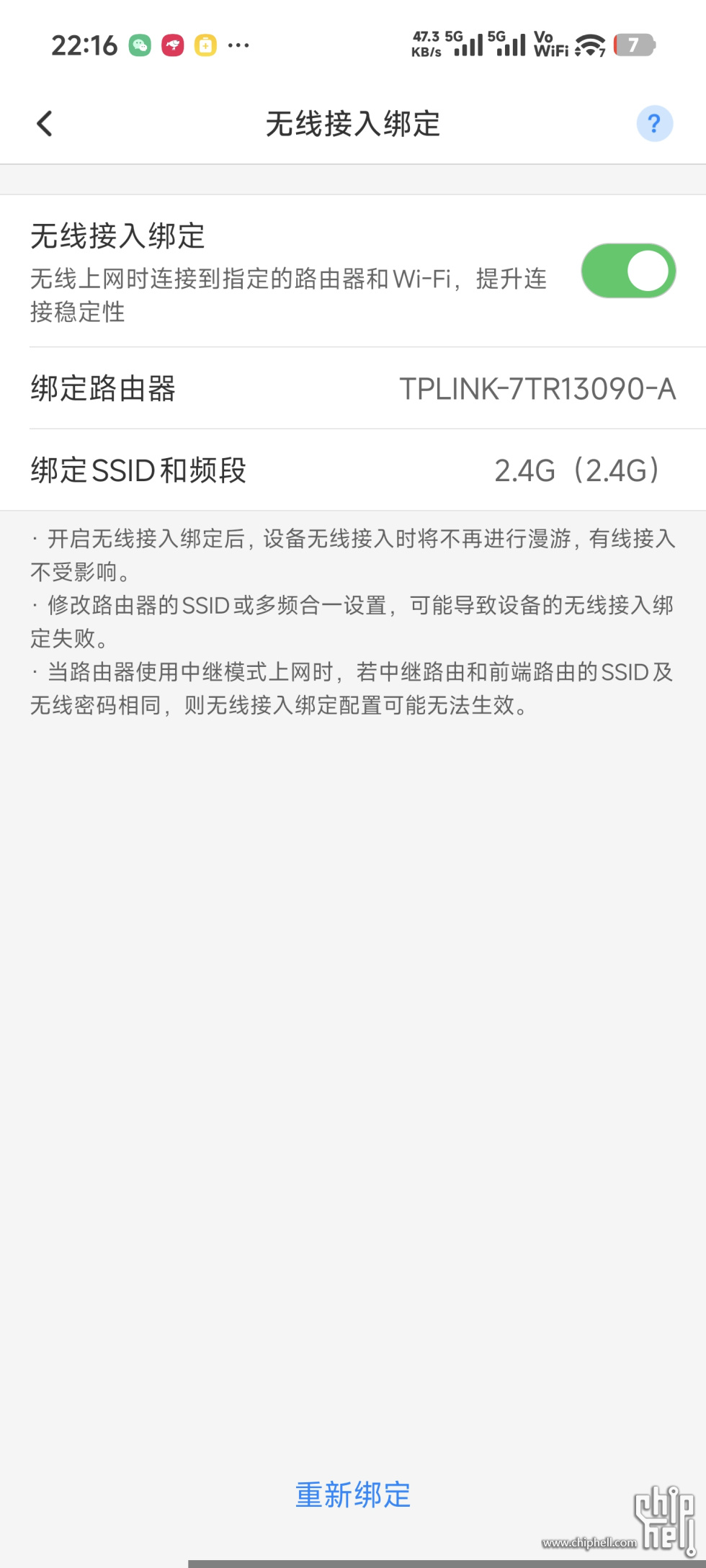

TPLINK物联app里面有个无线节点绑定,让特定的无线设备只能连接到特定节点的特定频段上

不清楚。。主路由网线连光猫,直接自动获取ip地址,其他从路由全部易展到主路由,至少我之前有线ap中继模式的话,每个路由器都能单独控制和设定的。这次用的全易展就只能控制主路由
 楼主| 发表于 2025-10-17 22:26 来自手机 | 显示全部楼层
我没找到这个功能。。可能易展模式不支持吧,因为全部路由都易展到主路由之后,只能控制主路由。。
