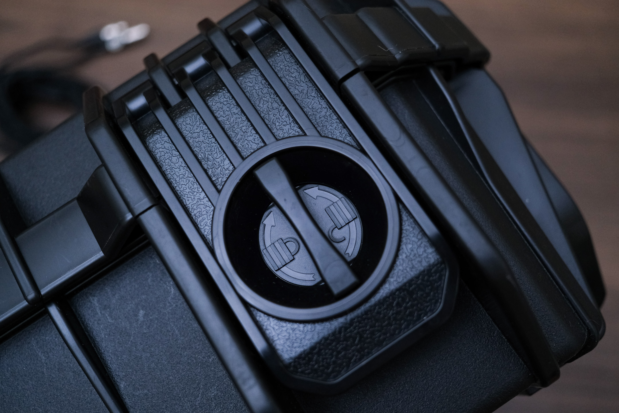

好吧,到手后非常打脸,光这外包装,绝对下血本的狠角色,属于完美主义的安全感拉满,也可能因为Caldera是个木碗耳机,咱先不说保温度如何,至少木头要一定的保湿度,箱子有气密阀,我看里面还有个小纸袋,最终应该是气密+恒湿效果,来保护耳机木壳不开裂,这个我深感惭愧,毕竟我的歌德耳机,已经裂了两个了。木碗耳机真的不能放任不管,而ZMF给出的解决方案——完全不用你管。

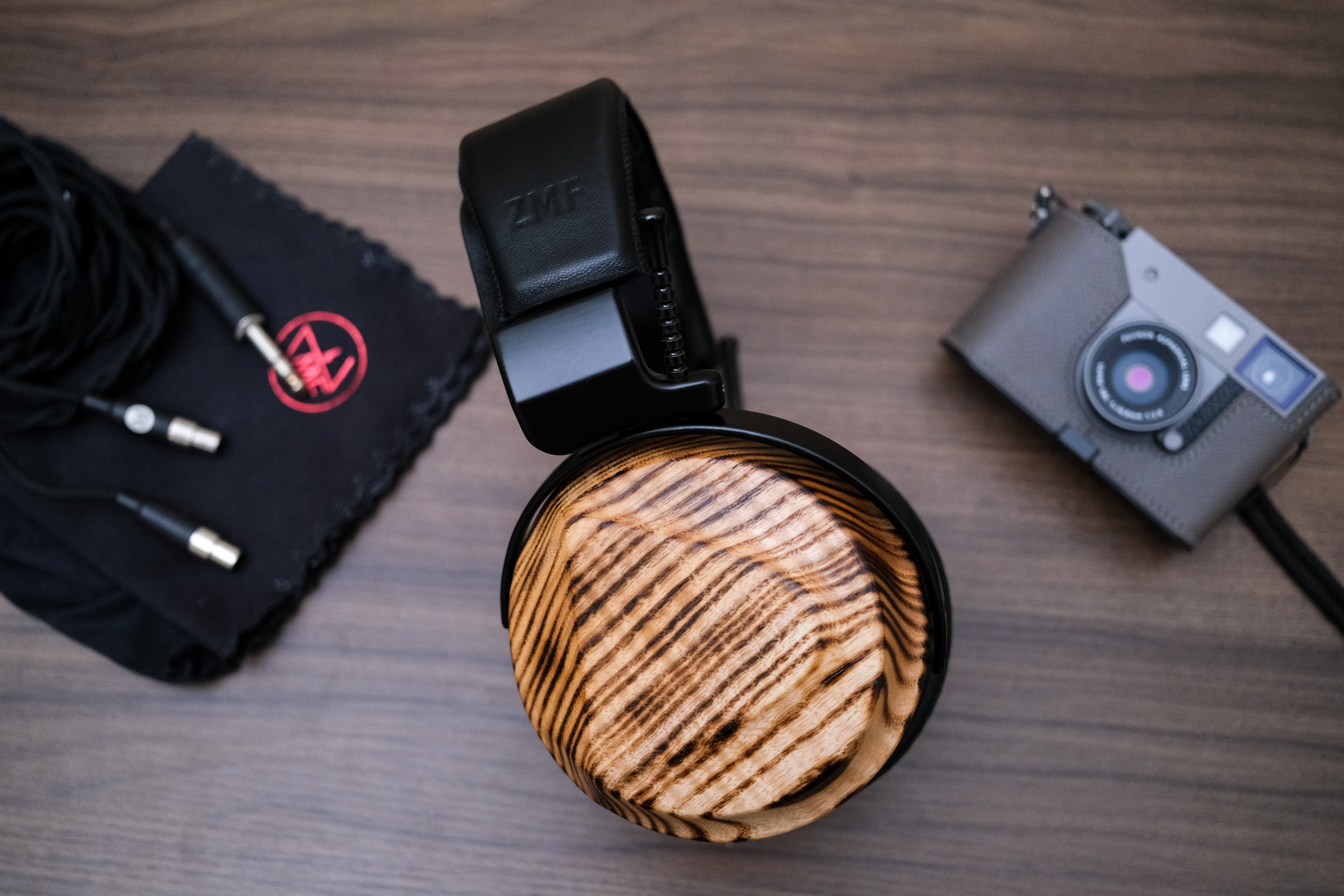

仔细看这耳机吧,其实哪哪都有说头,先是这腔体的外观,我相信不一定对所有人口味,但确实戳中我审美了——有种不规则的秩序感;
据官方提及,灵感来自于火山,或者和岩浆有关,甚至形状,也是有些拟火山的样子,当然,熟悉音箱的朋友都知道,腔体避免出现平行面,可有效消除内部声波串扰,这是基础的声学上避免失真的方式;
木壳材料是欧洲白蜡木,处理方式是烧杉板轻微烤制;

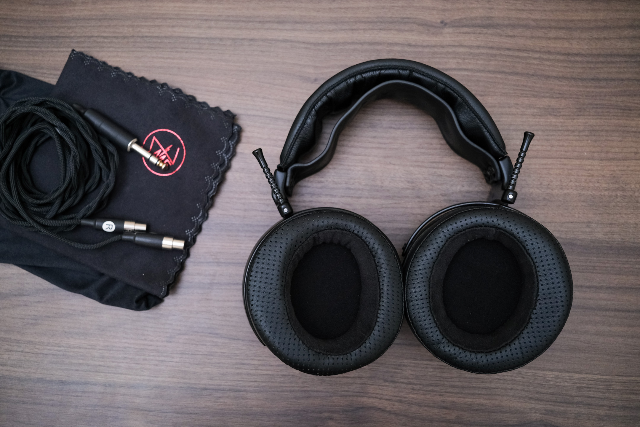

话说我收到的样机,带两副耳罩,老玩家都知道耳罩对声音影响巨大,个人一般偏爱纯绒耳罩,听感更容易HiFi路数些,但这次的Caldera,我更喜欢搭配皮革材质的耳罩,听起来声音更笔挺、更有骨质感,也更有气质的声音。
Caldera的耳罩和腔体连接处非常松垮(别以为松垮就容易更换耳罩,Caldera耳罩换起来,我觉得非常费劲),那全然超柔软,超具松弛感的气质,估计隔着屏幕都能闻到;
总觉得是个纯手工耳罩,不然怎么看起来这么松弛柔软到不修边幅呢,但形状做的是真的棒,贴合度和密封性没得挑,和窝进美式大沙发没啥区别,而且我看官网,应该是给用户准备了8~12种不同材质、大小规格的耳罩,这家耳罩舒服又好玩,我看值得买来玩。

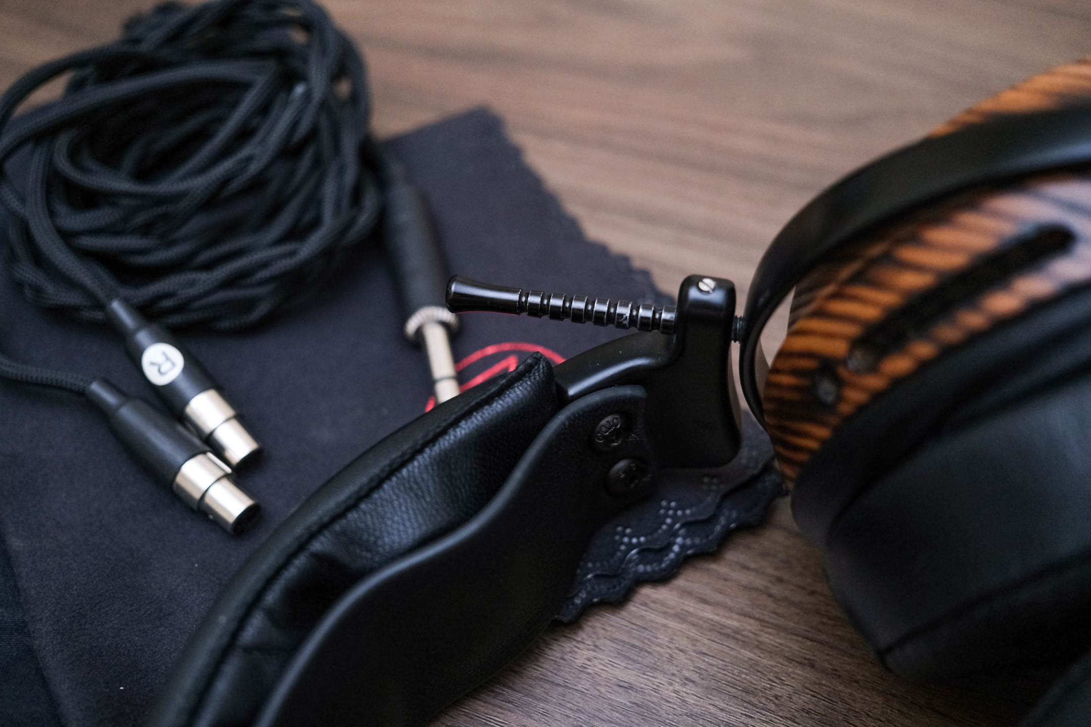

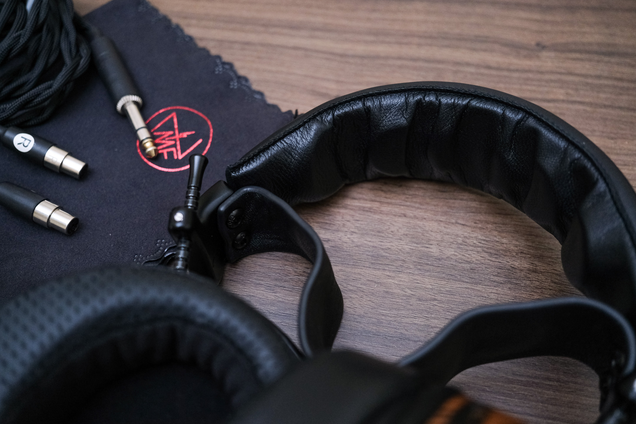

头梁也是美式大沙发路数,一层超软皮革还不够,给了两层,内里还有精细适配头部压力的,大小不一的软垫。
头梁组件也是特别美式,看着略显粗犷松垮,甚至带点暴力美学,但用着才知道其实设计的相当精妙,是那种超实用的安稳感体验;

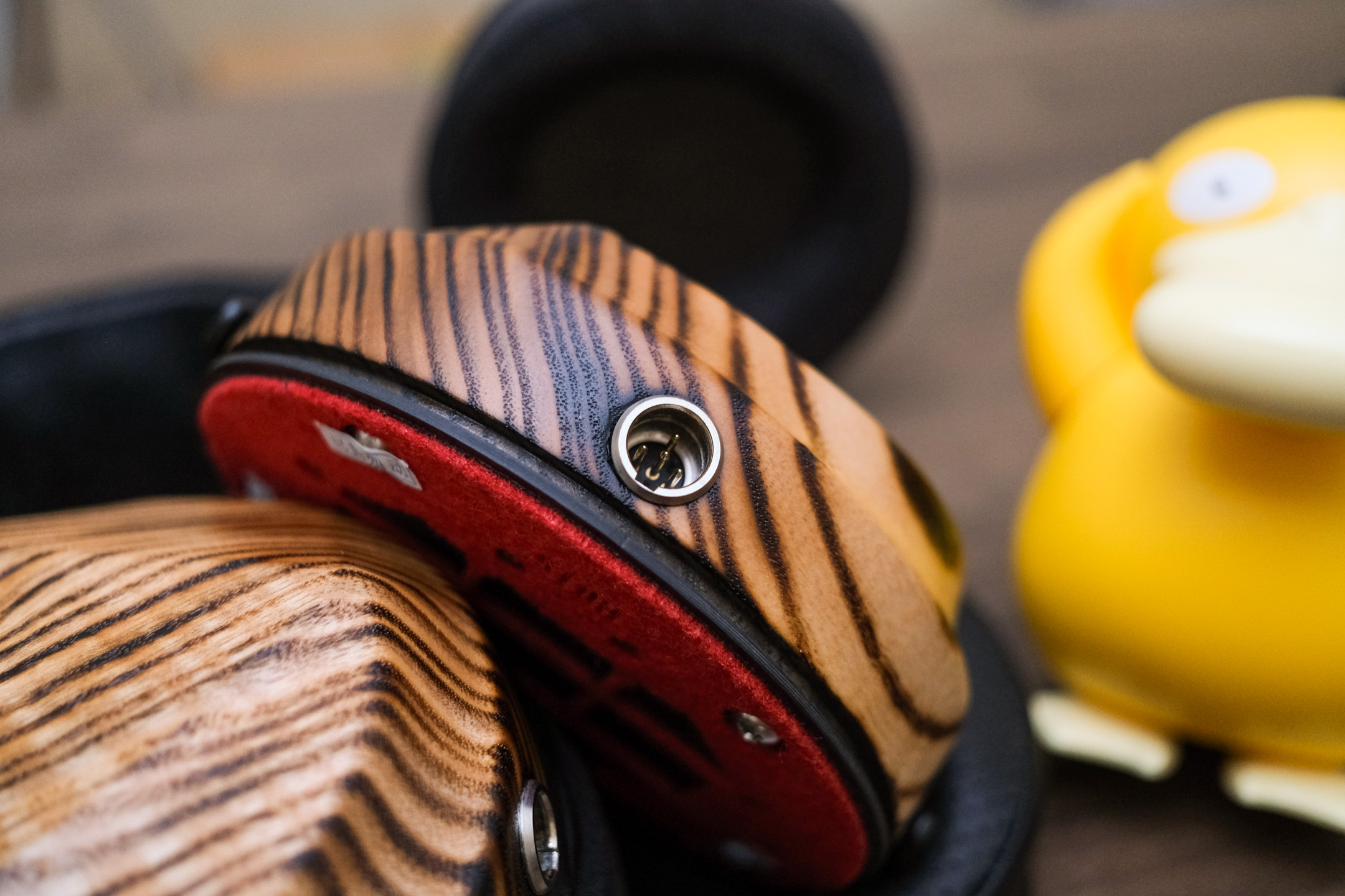

接口插针用的3芯迷你卡侬,在我看来并不那么容易更换升级线,但也不得不承认这插口的牢靠性是最优解,成本贵很多,理论上音质也是更好,但这点影响,就暂时不开脑放了;
原线6.35mm插头用的Switchcraft,这倒是我非常喜欢的一款好声头。

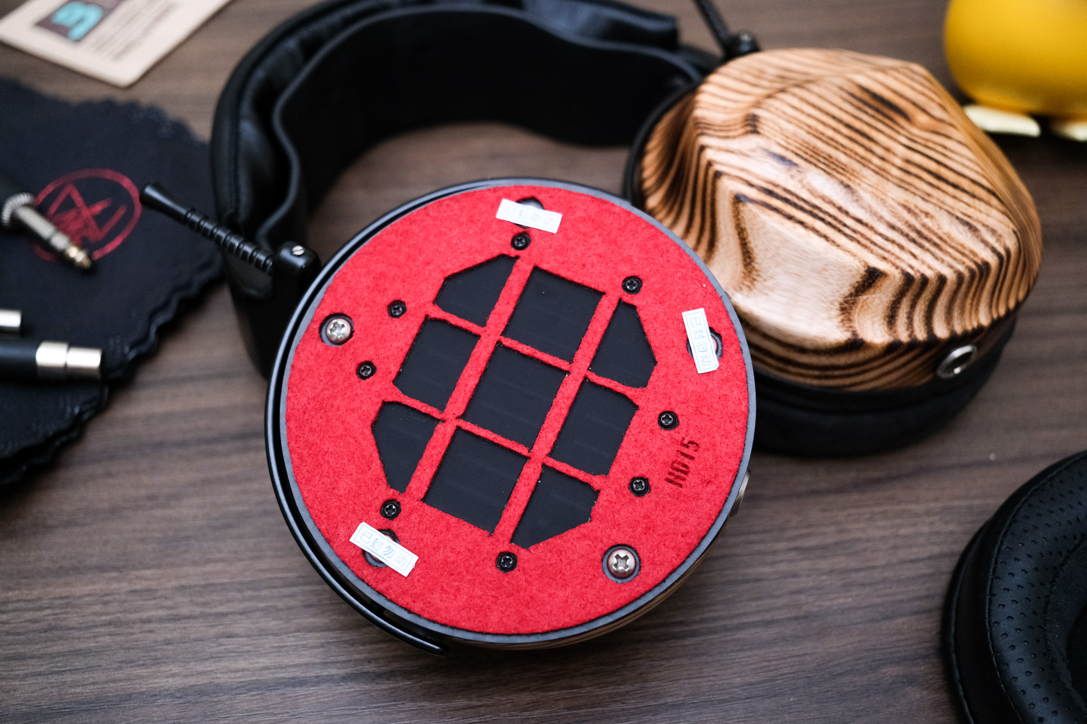

官网看了下单元相关,还有点说头,相关技术没在其它耳机上见过,Caldera的平面振膜厚度是2μm,没有太多特别;
特别处在于,里面有个三级声学阻尼设计,他叫ADS专利阻尼系统,他没有明说是啥,但我发现振膜两侧,镶嵌单元磁体的,两个面,上面都有一层阻尼结构,而且腔体上也不难看出,有长条状、孔洞等,明显存在阻尼装置的声学气孔;
还有提及额外使用了关键的电子滤波电路,共同组成的ADS系统;
另一方面,看到镶嵌磁体的那两个框架,样式和材质也不太一样,这应该就是CAMS技术,叫卡德拉非对称磁结构。

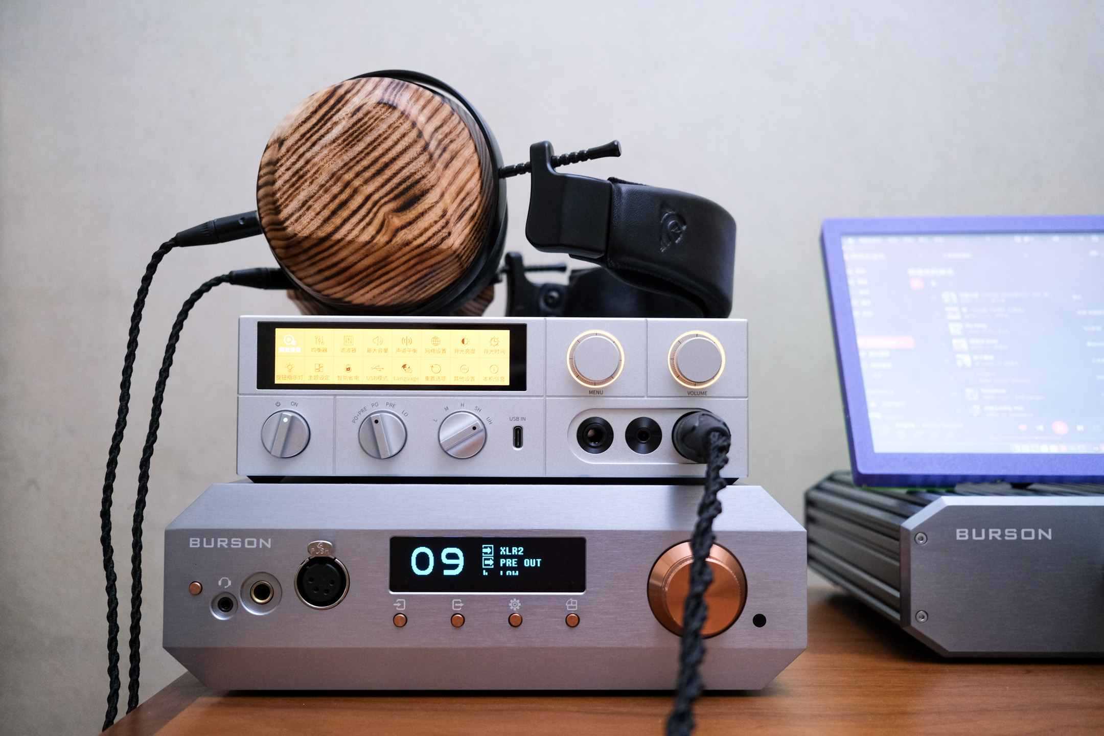

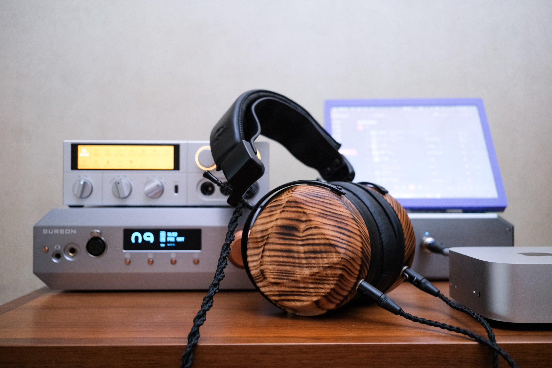

不闹了,赶紧上台机,搭配了下歌诗德新出的旗舰R30解码器,以及官配的Burson旅行者MAX版耳放,这也是这次测试中,最好声的一套,我没想到这么轻而易举,就听到了一套顶级耳机系统的音质…像看电视剧时的大结局,也来的太快太突然了。
我听到很明确、很特别,但不常见的声音——声音非常有“拿捏住”了的感觉,举重若轻的灵动、挥洒自如的自在,游刃有余的流畅,大概就是一听这声音,就知道是通透了;想必明眼人知道,这是HiEnd声音比较明显的标志,区别于大多数耳机系统音质的分水岭;
我本来还傻愣在那琢磨,这声音咋来的呢,是Caldera耳机太强,是耳放太给劲,还是解码器太有实力?恍然大明白这就是整套系统的共同作用,哪哪都强的结果,哪个不强都不可以的。乐感顶班,自然流畅,大气细腻通透,控制力绝佳,要啥有啥,是真好听。

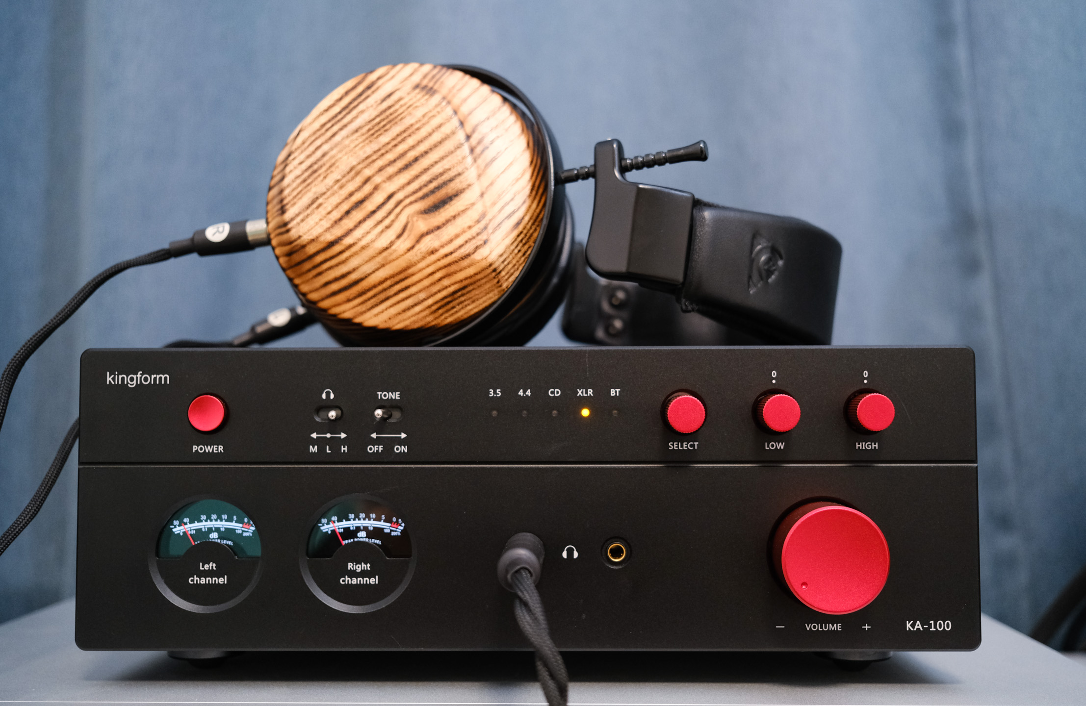

结果下一组搭配,再次印证了这个结论,解码歌诗德R30,耳放换了个KA-100胆机,是个非常胆味明确的货色,结果Caldera耳机依旧给了个音色存在对冲感、化不开的声音,胆机存在一定程度的解析力短板,Caldera还一下就给揭示出来了;
