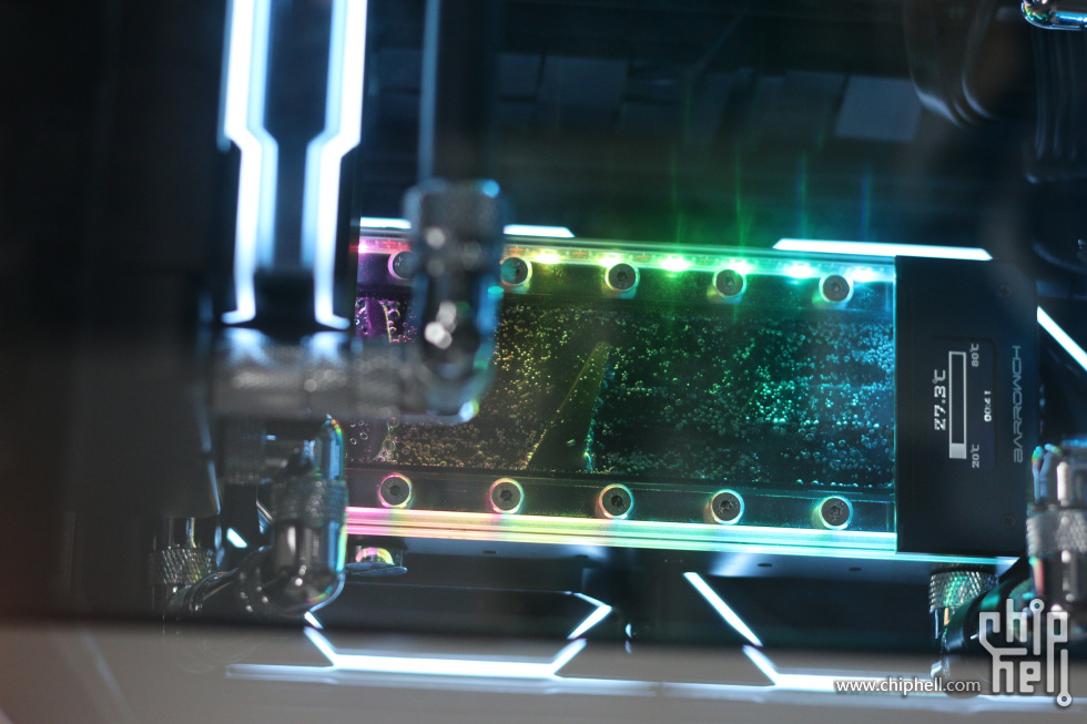

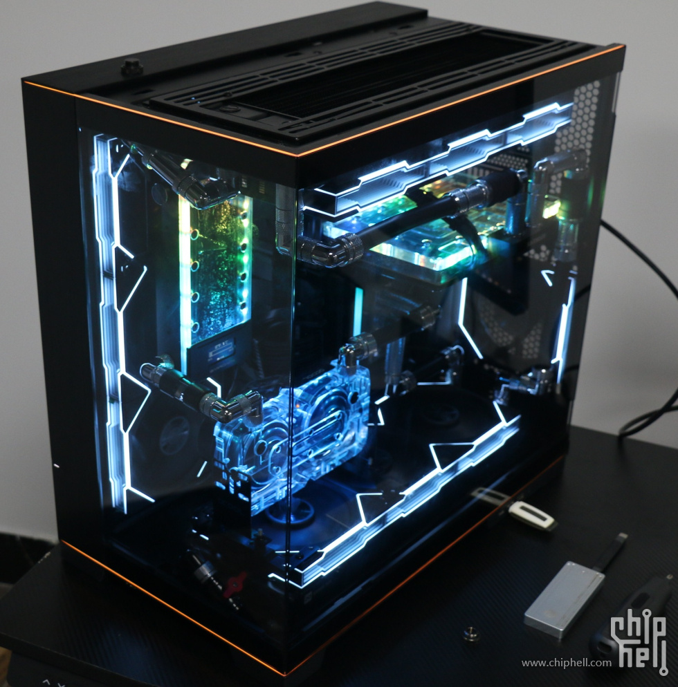

一台机器装了快2个月,今天想到了,买点配件,明天想到了,买点配件。我真是觉得自己都没救了。

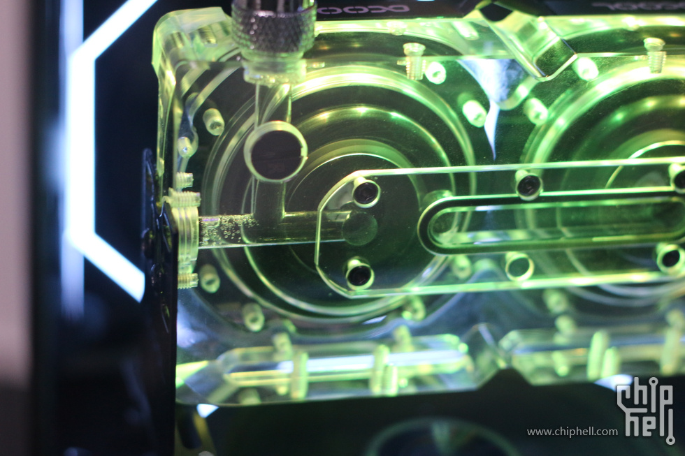

装完后这双D5居然水压上不去,水箱没水下来,这你受得了吗!
把水泵平方,冷排里出现大气泡的声音,咕噜嘟,咕噜嘟的哪种。五六下后,水通了!!这你受得了吗!!!

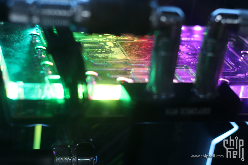

完了水箱开着盖子让他转了一天一夜,你看看这泡泡!我估计家里有水草的同志,叶子上的泡泡都没这儿多,感觉彼喵的设备学会了光合作用,开始产氧气了!这你受得了吗!!
我是真的受不了了,麻烦各路神仙大侠给个排这种小泡泡的方法,跪谢了!

发表于 2025-10-17 22:56 | 显示全部楼层
拆了重造
 楼主| 发表于 2025-10-17 22:58 | 显示全部楼层
要死啊。手指都拧变形了。你让我重造。
水箱不要敞着,装个自动放气的那种气阀就行了,多打几天游戏把水温带起来气泡自然就慢慢消失了
发表于 2025-10-17 23:00 | 显示全部楼层
才一天一夜,不着急的,一般分体水排水泡起码得五六天一周的,你要是嫌麻烦,就这样放着,水泡慢慢会减少的。着急的话可以稍微倾斜主机放置,气泡位置变动后,排的会更快一点

发表于 2025-10-18 01:28 | 显示全部楼层
你这个冷排在最高点确实不太好排气。建议冷排背面这个口接一个临时水箱,让水箱成为最高点,把水箱加满水,这样气泡会循环到水箱内。
发表于 2025-10-18 01:37 | 显示全部楼层
不要全程满速,满速会把气泡打碎,不容易清气泡。要慢速+满速结合,先满速排泡,等气泡排出一部分了也打碎了,转成低速+添水,然后等气泡结合变大了,再满速排泡,循环。基本上循环个10多次就能排空,直到全程满速也不会有小气泡不会有异响了,就是排空了。但是不用追求那么空,毕竟平时不会全程满速,为了便利性可以设定个标准,比如水泵3500转没小气泡和噪音了,就可以停了,平时就2500转用
