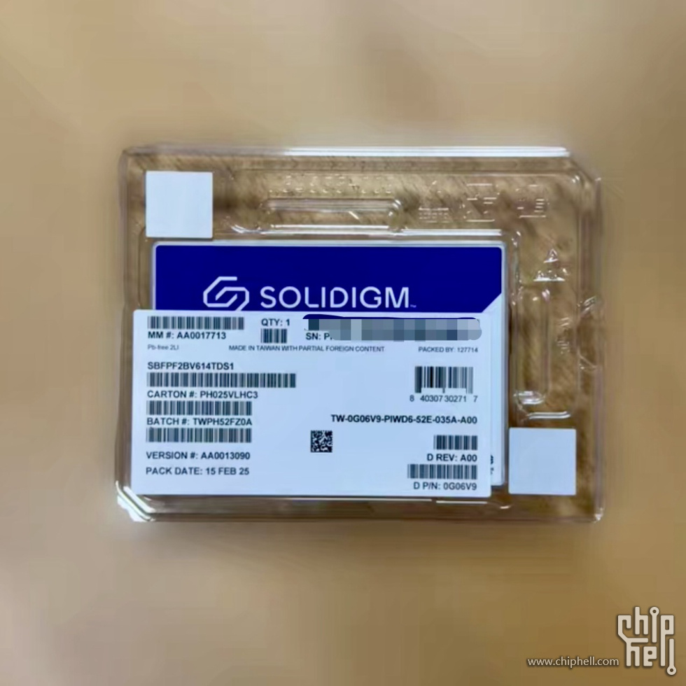

1.包装看起来是全新

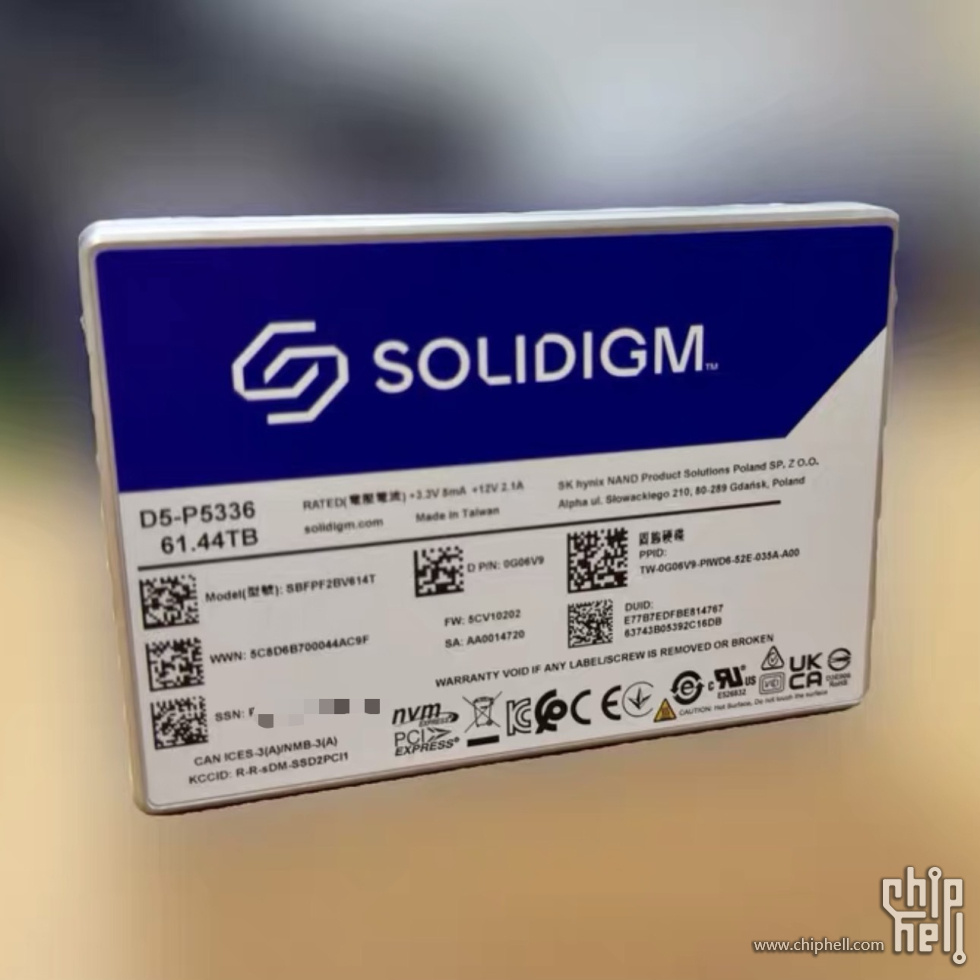

2.硬盘正面,看起来还是非常精致

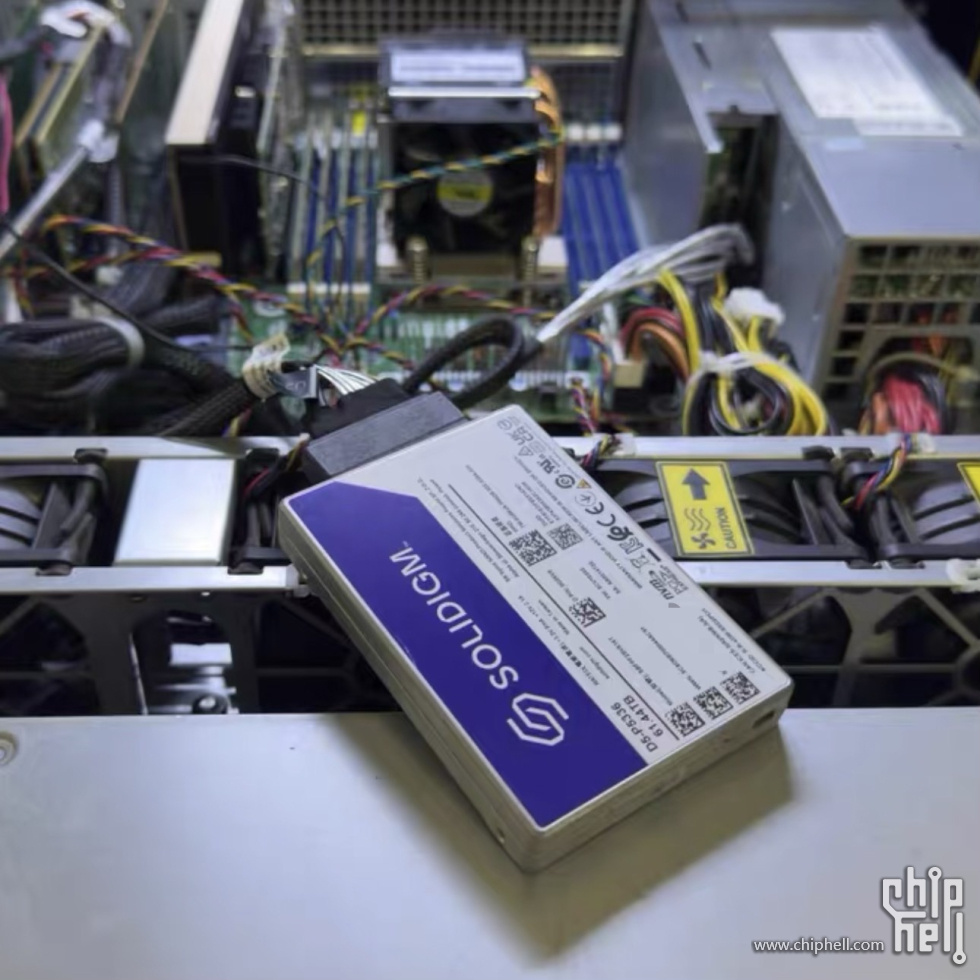

3.临时上机,盘装满了,没 NVMe 盘位了,先测试

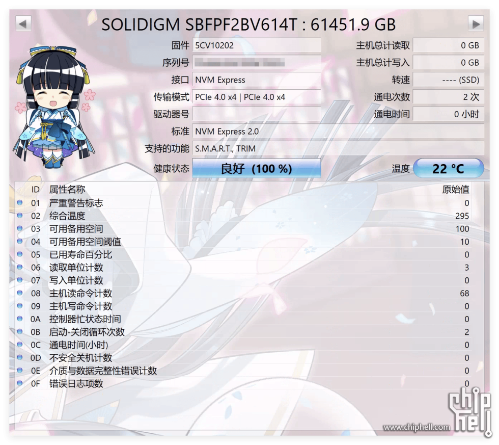

4.CrystalDiskInfo 信息,2次通电,0小时上机,0读写

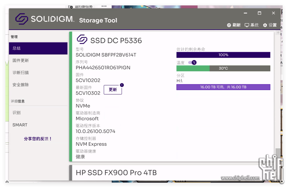

5.官方 Solidigm Storage Tool 截图,这里其实有 Solidigm 的驱动

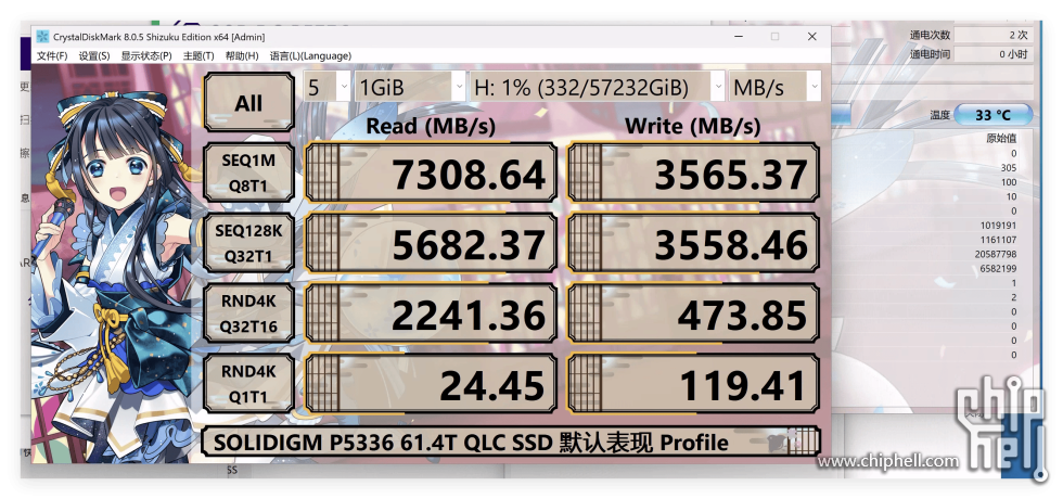

6.CrystalDiskMark NVMe 测试,默认表现

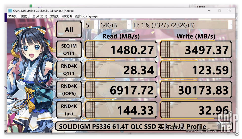

7.CrystalDiskMark NVMe 测试,实际表现

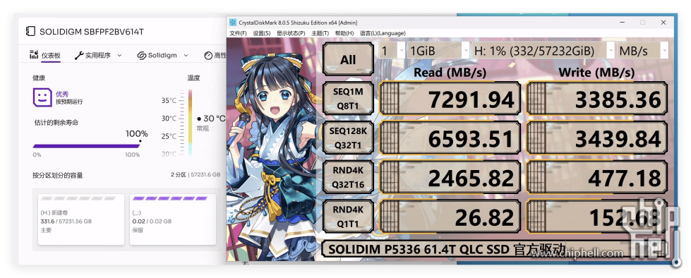

8.打上官方驱动的 NVMe 测试,默认表现,只测了一遍,可能是有小幅提升
(打了码+图小于1M压的很糊,见谅)
总结
整体高于我对 QLC SSD 的预期,
性能整体一般,容量够大,QLC 越来越成熟之后,单盘位上,HDD 除了价格已经没有优势了,温度 1小时写入大概只有40度,待机22度,待机功耗5w。
价格当下个人觉得已经很不错了(虽然只是 QLC
物理扇区显示 512e,没有格式化为找到 4Kn 的方法,官方的 CLI 工具支持 ATA 盘切换,实际上官方 Datasheet 和宣传稿都提到过 IU 其实是 16K,就先这么用着吧。

发表于 2025-10-18 13:32 来自手机 | 显示全部楼层
固件好像可以更新了

 楼主| 发表于 2025-10-18 13:48 | 显示全部楼层
再也不对喷 发表于 2025-10-18 13:32
固件好像可以更新了
更新了之后测了一遍,没变化,就没再截图了
