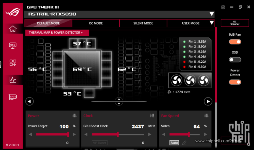

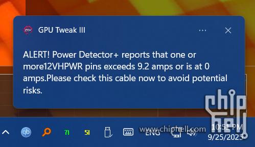

我的夜神5090用了一個半月後pin4出現接觸不良導致tweakIII發出警告
當初上機時燒機測試pin4滿載只差最大那pin 0.8A所以我沒有理會
線是海盜船原裝的8p*2轉16p,之前用過4090但拔插不超過10次
電源是AX1600i
安裝好後在機箱內沒有碰撞過, 線頭也沒有頂住/屈曲
好端端的沒碰過都這個樣子不焦虑才怪, 幸好當初沒為了省幾千塊入手TUF

发表于 2025-10-19 01:16 | 显示全部楼层
装个小风扇,吹接口
