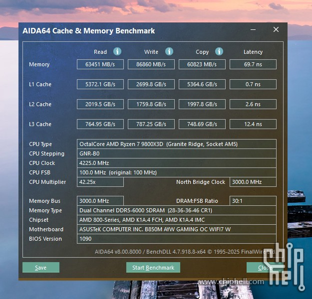

这是650平移到850的6000c28,一致性蛮高的。

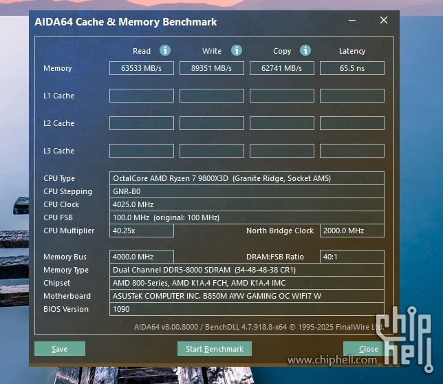

650的上限是8000c36开机跑个aida64,三对Adie过测都是没可能的。AYW用Bios预制的8000c34随手一开,很顺利。

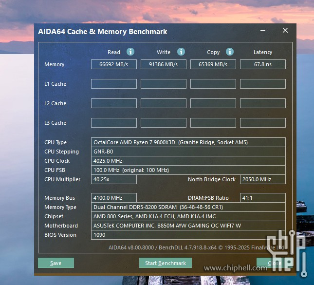

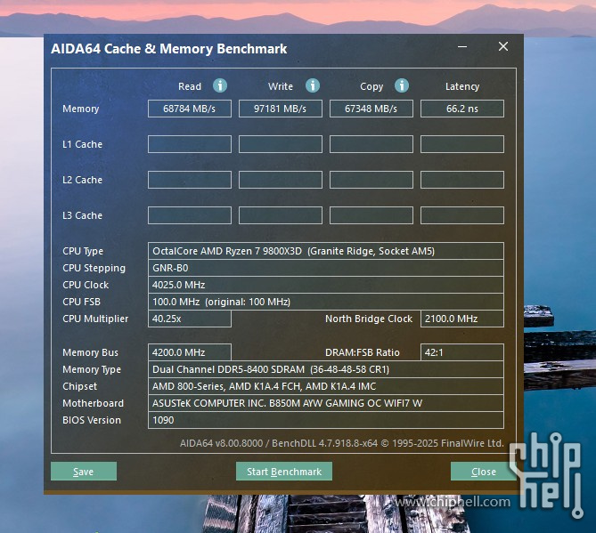

不是商业互吹的指定条子,是没有AYW OC模式的,Adie预制的最高频率也就8000了。肯定是不甘心啦,Fclk2100 8200C36随手一开。

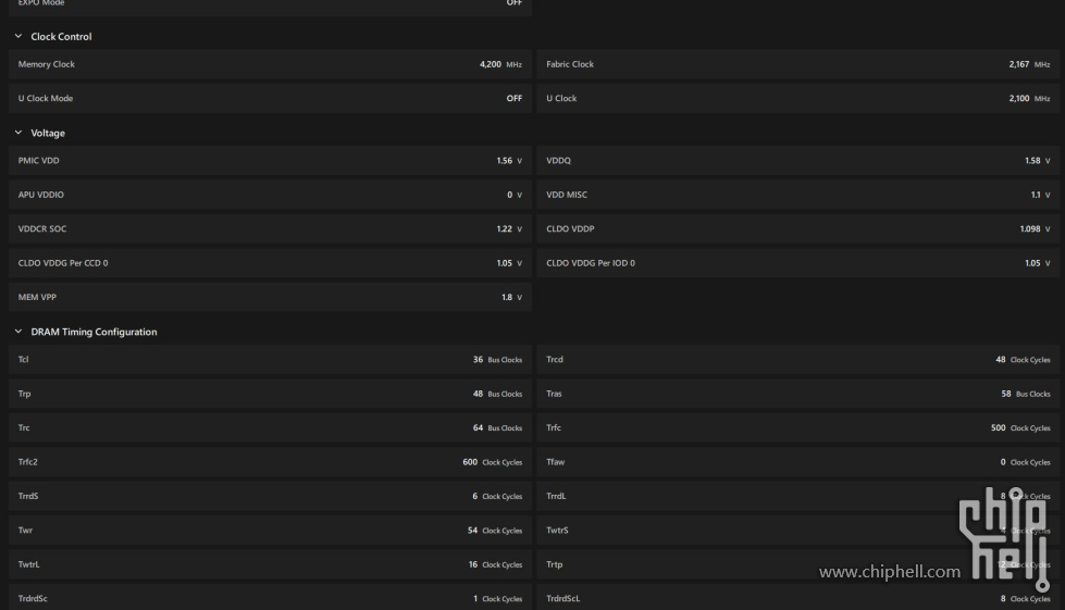

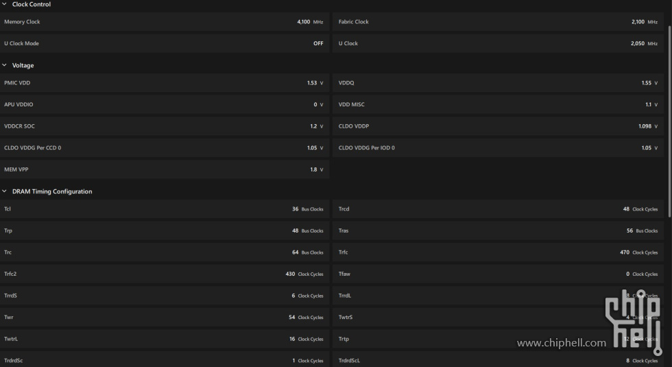

卡死了算,2166+8400C36,嘿又亮了。
今天先玩到这啦,总结是蛮好玩的就是最大的作用,情绪价值很高,但BIOS的ui很丑。

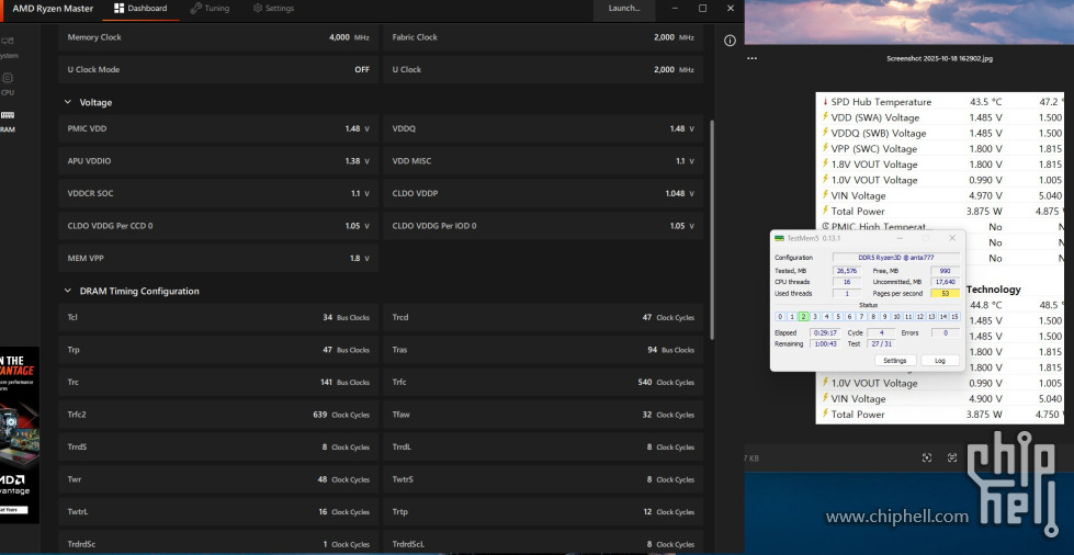

摸了一组8000C34的日常参数,Adie可以1.45V的内存电压开摸,我这里大概1.46v就过测了,再加0.02求稳。SOC1.1v,vddio1.4左右。
无风扇烧了半小时TM5,温度很稳定。

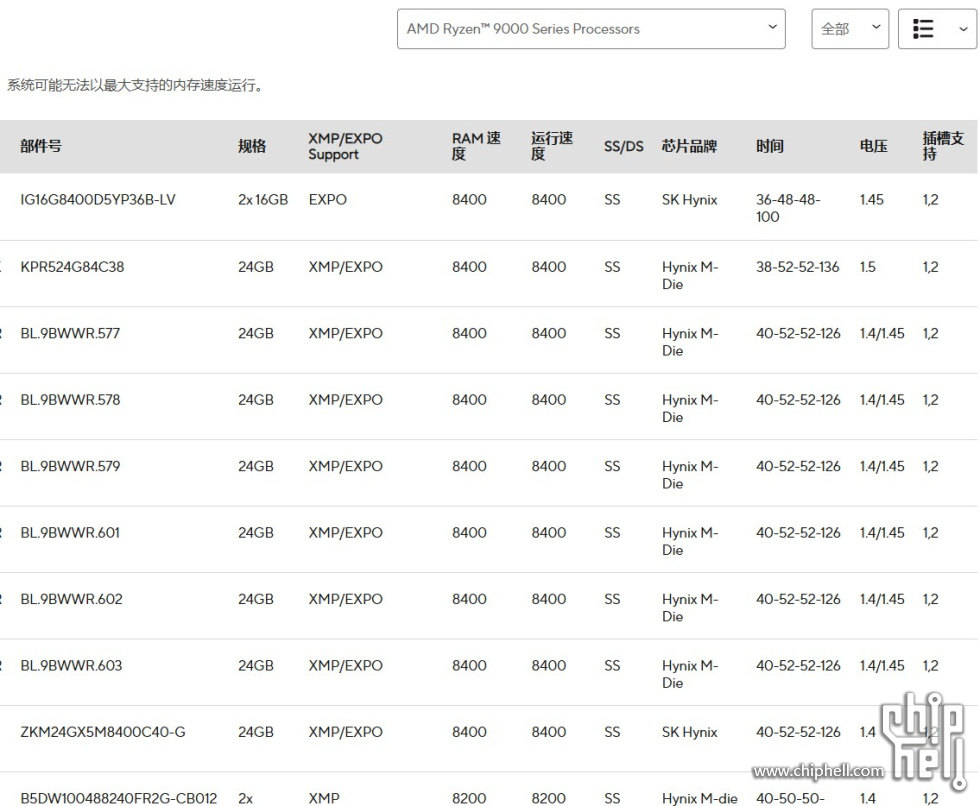

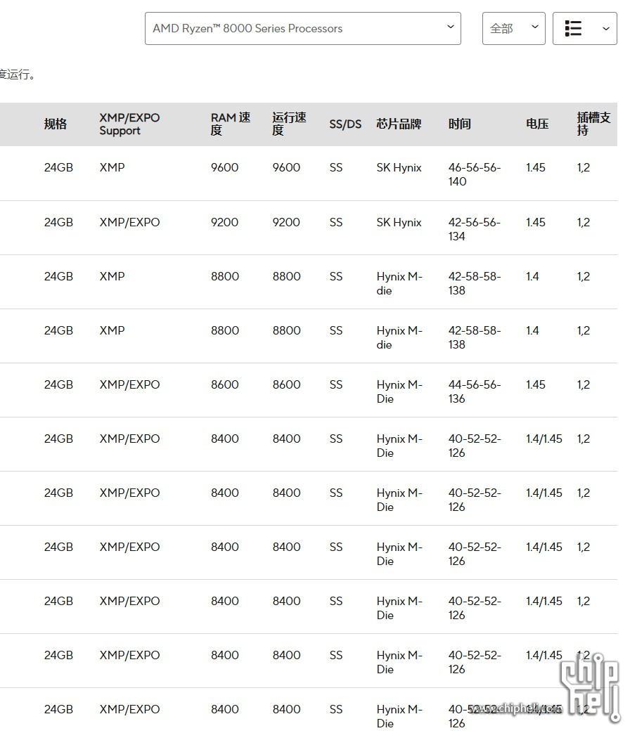

华硕的QVL列表是XMP/EXPO标定数值,你自己手动操作是有一定概率稳定的,但前题颗粒正确且体质合格。
9000Series和8000Series有区别,列表里EXOP能上高频的是Hynix的Mdie占比更高,选Mdie高频且能稳的机率更高。能上和能稳区别挺大的。
