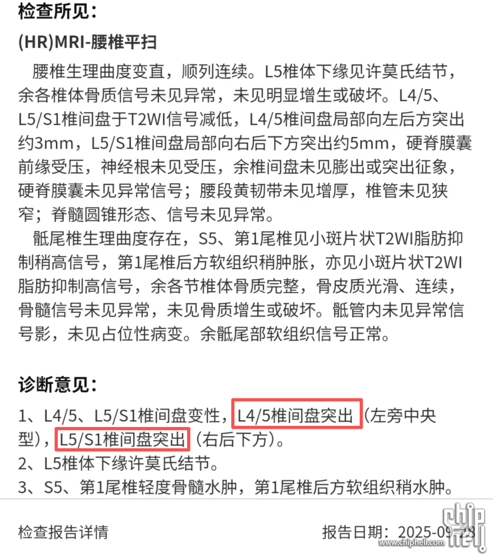

多年腰间盘膨出患者,前阵子装完一个铝型材家具后,第二天开始腰部无法发力、起床困难、走路、低头都有牵扯的情况,去医院后确认腰间盘正式突出了...突出了...突出了...
症状如上,L4+L5+S1突出。
腰间盘L4/L5是现代人突出最多的两段腰椎,主因为久坐导致。

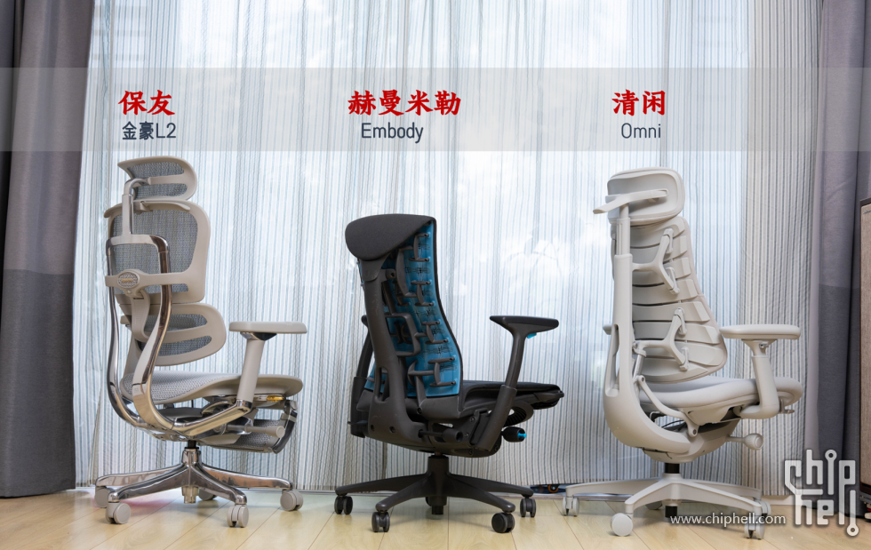

趁着在治疗康复期间,一栋楼的邻居恰好凑齐了市面主流的三种人体工学椅,趁机来一次腰间盘突出患者的人体工学椅对比测评吧。

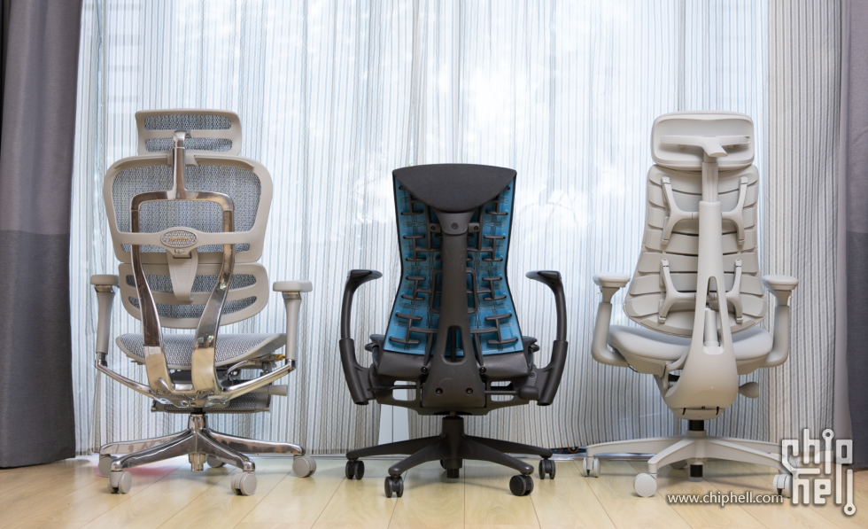

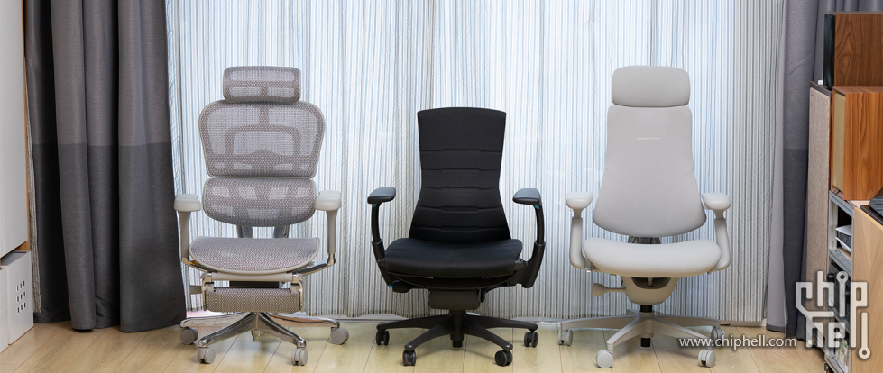

这三款主流产品分别是:
代表国产全网人体工学椅经典款的保友金豪L2;
代表欧美系的人体工学椅经典款的赫曼米勒embody;
代表国产新兴人体工学椅势力的清闲LiberNovo Omni,这是一款成功6480万、对标赫曼米勒的新产品;
到底哪一款,更适合久坐群体与腰间盘患者?
为方便行文,下面用品牌名称代替产品。

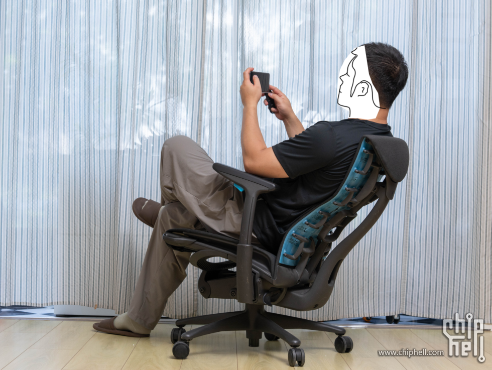

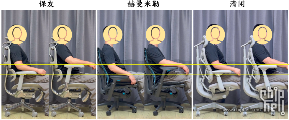

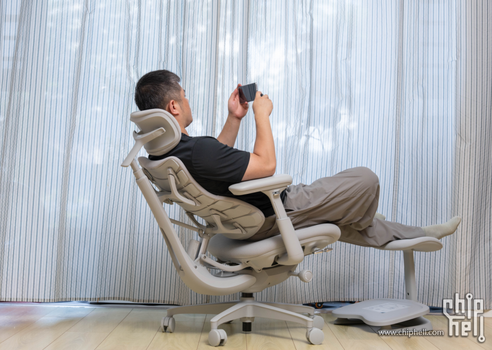

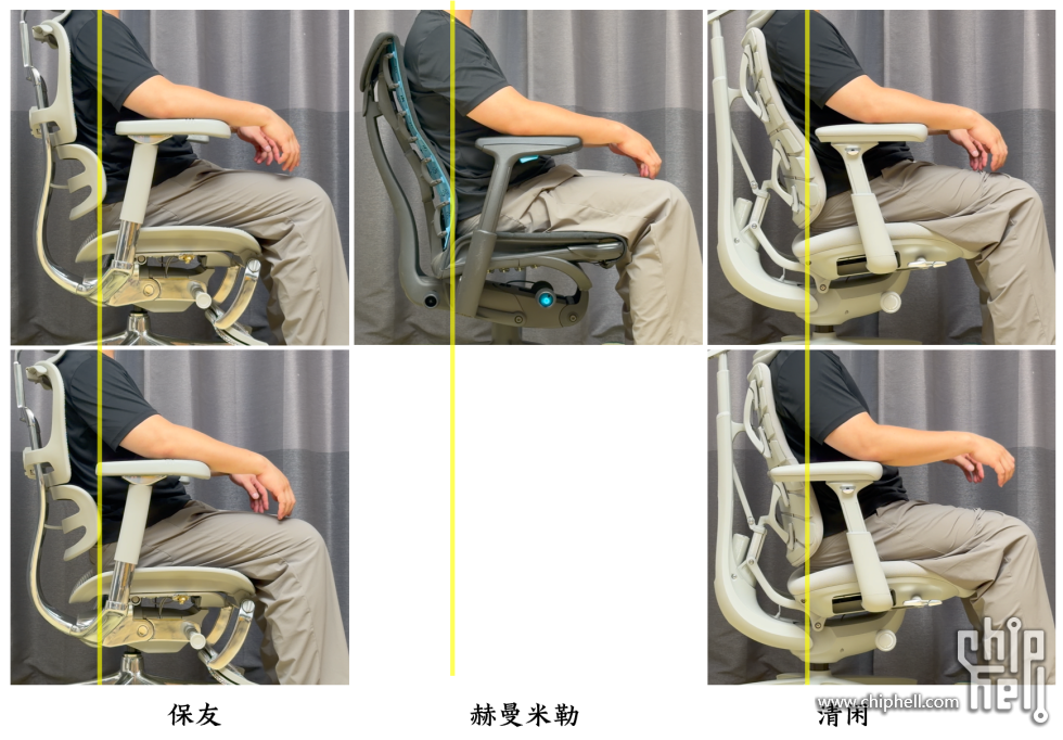

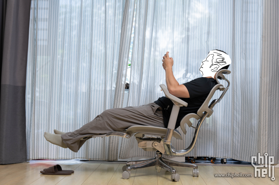

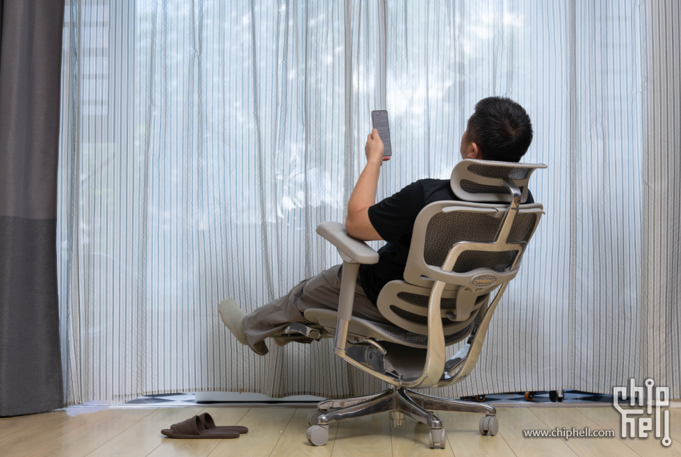

先从后仰角度讲,后仰角度越大午休小憩就更舒服,后仰角度也让休闲玩手机平板、阅读书籍更舒适。

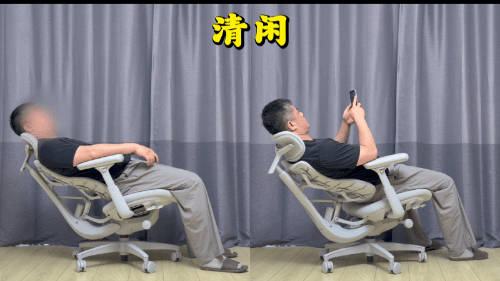

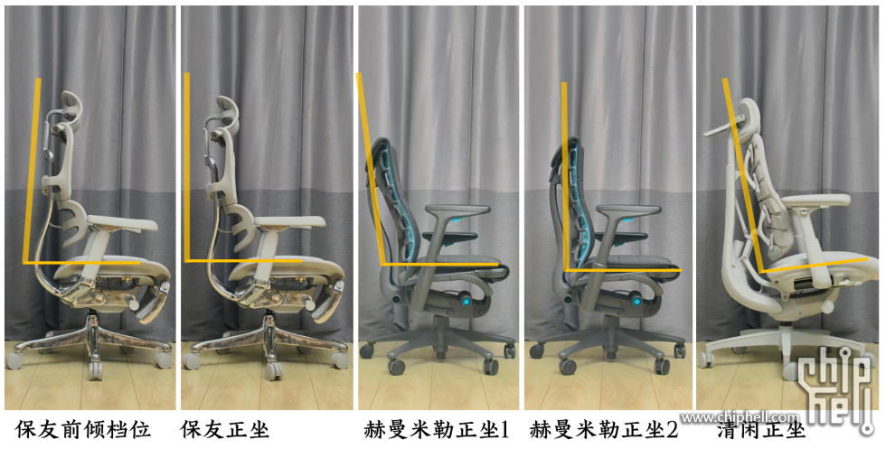

后仰角度清闲>保友>赫曼米勒;
正坐角度保友>赫曼米勒>清闲;

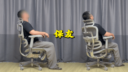

正坐的角度上保友是唯一可以做到90度的,清闲略微后仰,赫曼米勒上背后仰较多;
许多人不理解90°的作用,它除了是不少人用电脑的标准坐姿外,在伏案看书、写字时背后还会有一定的支撑,不至于有做软凳子的感觉。

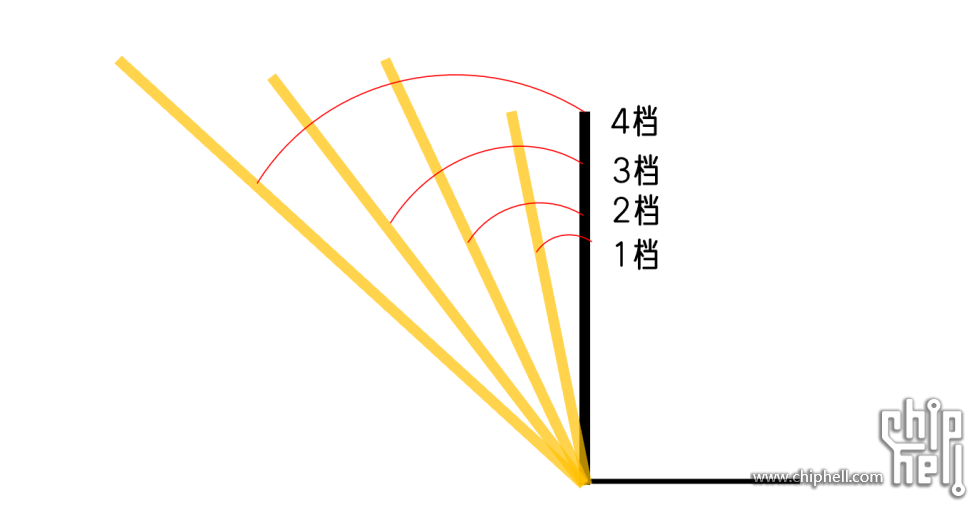

这三款椅子,都是使用了后仰角度限定档位的方式,设置好最大后仰角度后,在档位范围内理论上可以任意角度实现无段落悬停,这个理论是否执行就取决于后仰支撑顺滑度。
因此后仰的平顺性,是重中之重。
人体工学椅推荐的使用方式,是椅背后仰在任意角度内可以悬停,且基本不费力;
但这需要非常线性的、灵敏的底盘技术,能确保椅背在后仰、起来的不同角度下,底座对椅背的控制力是一致的,目前也只有玻璃纤维弹片技术能做到这一点,而弹簧技术则是根据厂家调教水平,线性参差不齐。

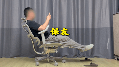

上图保友为例,在调节好合适的椅背支撑力后,轻微发力下就实现后仰与起来,非常顺滑。

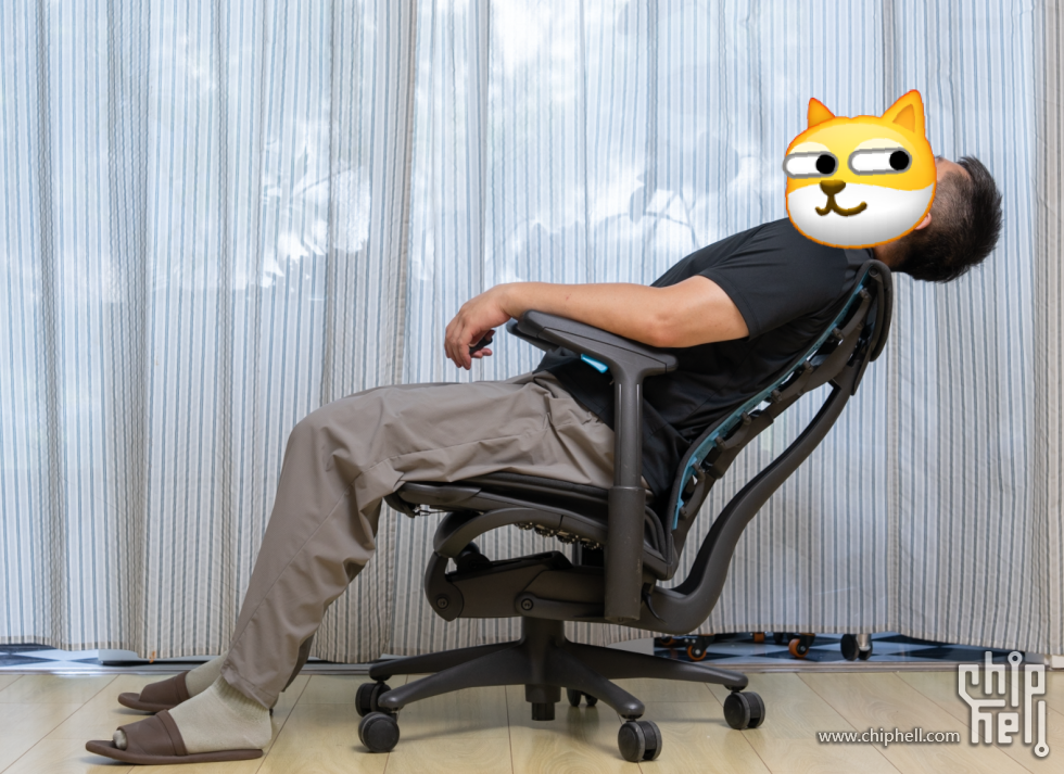

以前一直觉得赫曼米勒与保友的底盘平顺性是一样的,但在腰痛康复期再感受,就会发现下压或起来,腰部需要的力量会更大一些,没有保友的平顺;
清闲使用弹簧底盘,椅背的后仰与起来平顺性相较上两款非常一般,坐姿下往后仰需要不少的启动力量,到底时能感受到椅背支撑力减弱,有下压反弹的惯性动作。
起来时首段弹力不是很足,需要腰部给更多的力,起来到顶部时椅背弹力又变大了,明显有惯性推一下,上下顿挫感还是挺明显的,上面两个图感也能看得出来。
在康复阶段体验感受非常细致,我对底盘平顺性打分如下:
保友10分,是可悬停角度够大、无极悬停顺滑效果最好的产品;
赫曼米勒8.5分,后仰角度比保友小一些,无极悬停顺滑效果比保友弱一些;
清闲5分,后仰角度最大,但无极悬停效果不太好,后仰与起来都有顿挫;

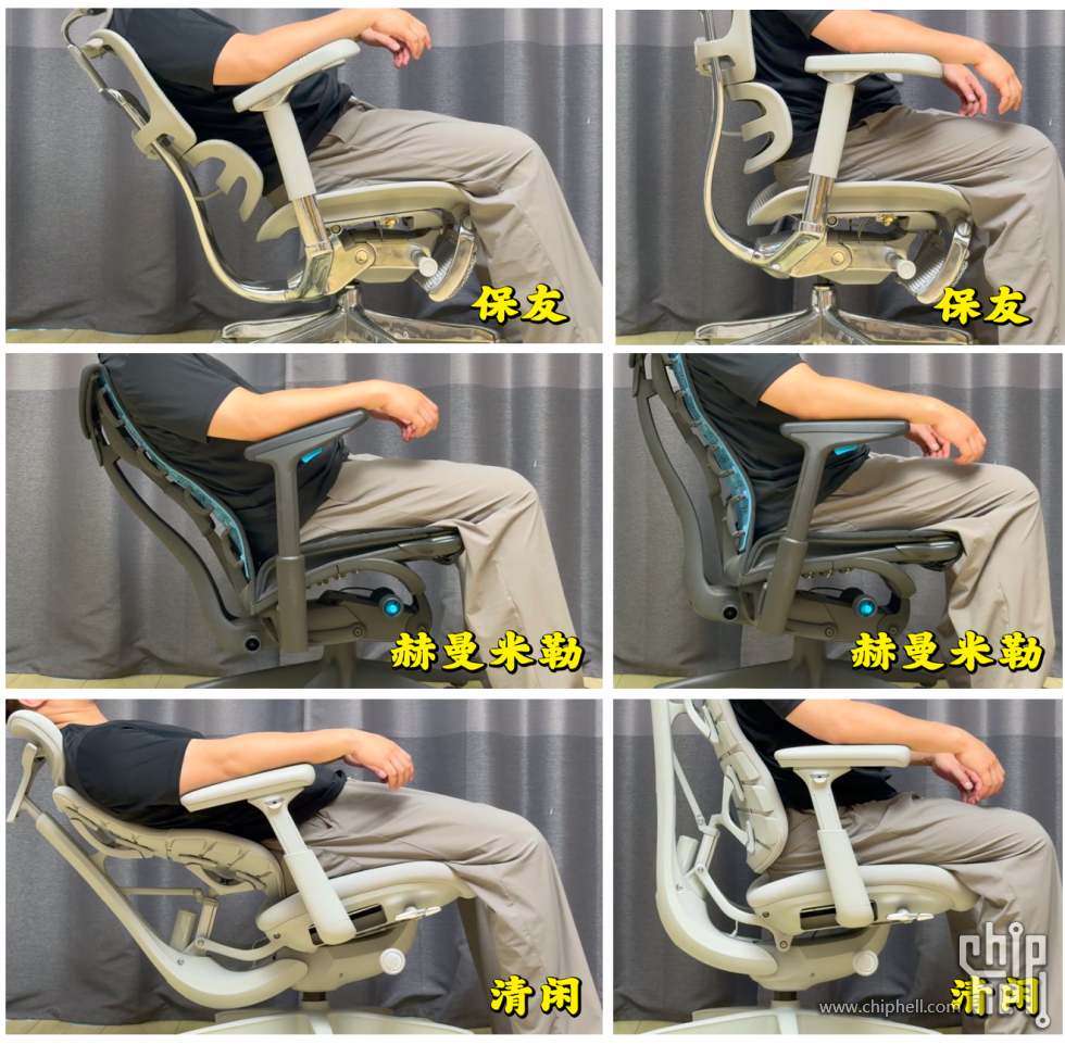

椅背与坐垫联动有个知识点是:坐垫倾仰与腰靠上移非常影响躺下的体验,坐垫倾仰会顶住大腿根部,长时间会不舒适;腰靠上移会让腰部支撑位置由骶骨支撑变到顶住腰椎L4/L5位置,使得腰肌紧张;
我们通过动图来看看三款产品的表现。

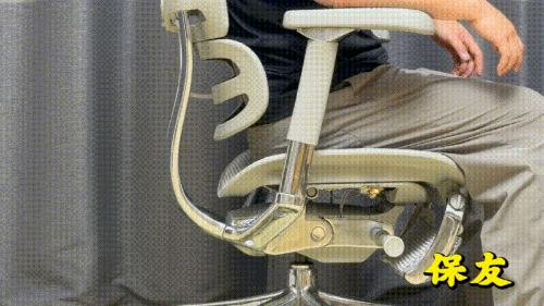

先看保友↑,腰靠位置的衣服基本不动,扶手与腰靠联动完美,坐垫只有非常轻微的上扬,保友作为国内工学椅领头羊,腰背联动确实是业界典范。
腰部支撑调节上,保友是做得最好的,调到最高档硬度很足,对喜欢强支撑的用户非常舒适,调节到最低档支撑感极弱,适合我这种腰部很敏感的用户,再加上腰枕的网布韧性到位,软度合适,是三款产品中支撑最合理的。

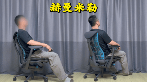

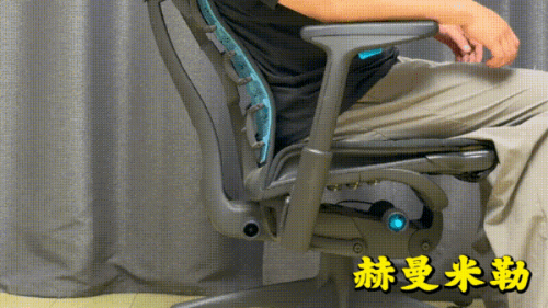

↑赫曼米勒的腰背联动也非常好,后仰角度最小,扶手联动完美,腰部的衣服也是基本不动,唯一的缺点是后仰角度不够大。
腰部支撑上,赫曼米勒不可调,整体支撑属于最弱的。

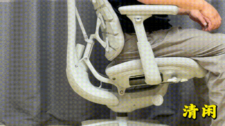

最后清闲↑,后仰角度最大,腰部支撑没有上移,但能腰部支撑更往上顶住腰部了。
清闲腰部支撑是可以电动调节前后支撑量的,这是支撑最低状态,如果调到最高这会顶得更强烈一些,我在腰间盘治疗康复期顶不住。虽然清闲的腰部支撑有软垫,但因为支撑位置太顶腰了,所以调节到最弱我个人依旧觉得很硬。

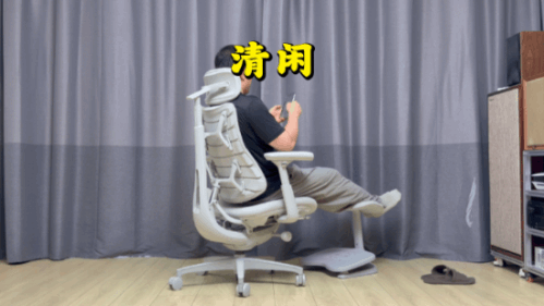

以上三个体验都是脚着地可以轻微脚踏发力的情况,在使用自带脚垫的情况下,这个平顺性就更考究了,保友是为数不多可以依旧做到轻松后仰与起来的。
赫曼没有联动脚垫,就不做测试了。
清闲配有专用脚垫,但不是一体联动的,因为腿放在上面依旧可以与地面借力,所以跟不用脚垫时候的发力感差不多。
体验时发现,椅背下去时腰部支撑较高会扯到脚垫移动,而起来时又会推动脚垫,喜欢上上下下移动靠背的要常调节腿部位置才行。
顺便提醒清闲坐垫是不可以调整前后的,如果喜欢盘腿坐的用户记得买大号,但大号对腿不够长的用户腿部可能略长。

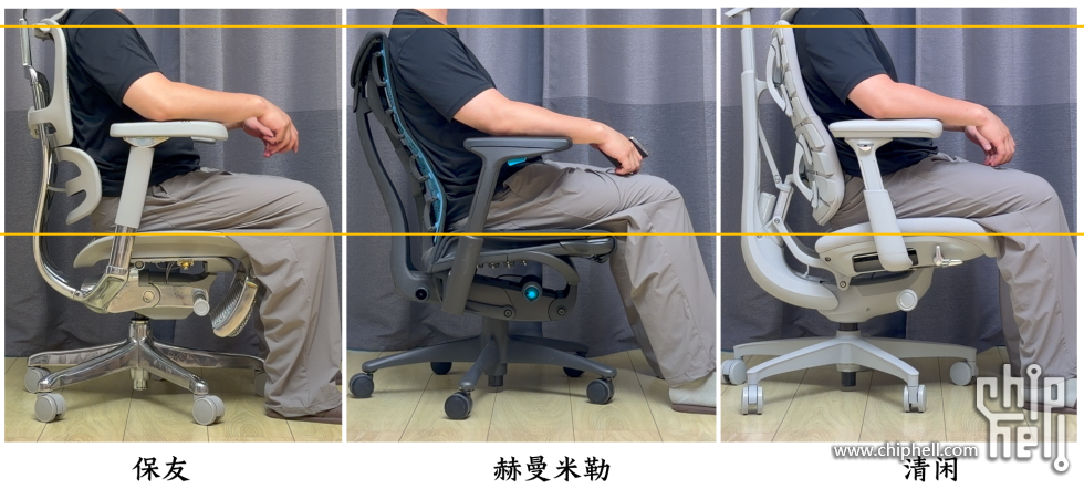

坐高方面,一是坐垫高度,保友跟赫曼米勒是基本一致,160cm的用户应该OK,清闲的座高最高,对身高有一定要求,腿不够长的用户坐下脚跟会悬空。
椅背的设计也让上身高度不一样,明显赫曼米勒是后仰最严重,所以肩膀也是最矮的。
此外,椅背高度上,保友也是唯一支持调节的一把,这对不同身长的用户用户很大。

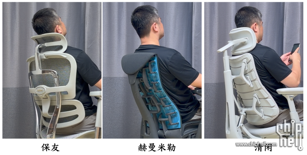

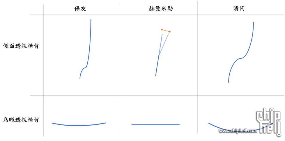

我将从两个角度描述椅背支撑上的体验,一个是从顶部往下看的鸟瞰视角,一个是从侧面看侧视角。
保友腰部的支撑在骶骨位置,也就是L5跟尾椎的位置,支撑比较缓和并带有一定的弹性,弹力可以通过后部旋钮调节,椅背整体感强稳定有安全感,网布透气且没有偏软,整体偏向支撑感多一些,靠上仅有轻微的包裹感,不强烈;从腰间盘有伤、长时间久坐的角度来感受,保友的舒适度最高,在腰间盘治疗恢复期间也更适合;
赫曼米勒椅背支撑感也强,但主要集中在下背L1-L5的位置,上背提供弹性支撑,轻轻用力就可以后压,材质上虽然不是网布但也不算焐热;椅背宽度不大所以没有包裹感,坐上去感觉背后是一块窄平板;乘坐体验最大的问题是从肩膀往上没有支撑,完全悬空。我这种工作十几年,腰间盘突出、肩颈也有一点劳损的人,会感觉上背与肩颈较空,支撑不足;
清闲的支撑在下背L1-L5的位置,越往下支撑越突出,因为采用了非常软且有厚度的海绵,包裹感很强,会有那种超软沙发的感觉(相较人体工学椅产品而言),但透气性略微不足,实测空调房内还是觉得有点焐热;乘坐体验有两点很突出,第一个是沙发感超强,坐上去就有那种海绵包裹,让人心理上忍不住就想看剧、打游戏,就想着娱乐放松;另一个是腰部支撑过多,无论腰间盘突出的用户、普通用户,腰部长期撑住挺着保持紧绷状态,15-30分钟就会比较累,如果支撑能再调低一点就好了;
支撑面积可以从这张图看得更加明显。
此外,赫曼米勒与清闲采用的支撑方式类似,都是中间固定支撑柱,然后通过链接方式给左右上下提供软支撑,用户后靠时可以往左右两侧方向倾斜,在临时调整一下坐姿、放松一下的情况下没啥。
但从腰间盘患者的角度延伸来说,无论腰间盘突出(一般偏左或偏右)、左右撇、左右腿/手受伤等情况,都会出现偏向某一边发力(左右撇)、利用没受伤另一边代偿发力的情况,椅子是否在长期乘坐下进一步放大这些,是我比较担心的问题。
抛开担心不说,仅从腰间盘突出患者、左右腰肌、臀腿肌肉有单边劳损的用户来说,我更建议保友这种没法左右倾斜的产品。

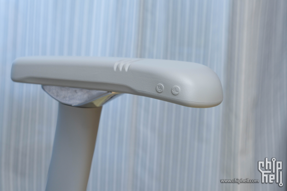

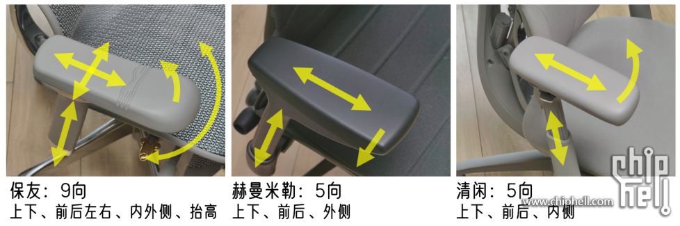

扶手决定了在使用电脑、看书、看手机、玩平板时候的舒适度,而调节范围则决定了,它能适合不同的身高、体型。
扶手的可调节范围上,保友>赫曼米勒=清闲;
扶手调节舒适度上,保友>清闲>赫曼米勒;
以我180cm与90KG的体重来说,三把椅子我都轻松适应,但人体工学椅设计之初是参考欧美用户的体型,因此国产人体工学椅提供更多的调节项,就是为了覆盖更瘦小一些的群体。
高度可调节范围:保友>赫曼米勒>清闲
扶手最低:赫曼米勒>保友>清闲
扶手最高:保友>清闲>赫曼米勒
扶手调节阻尼舒适度:保友>清闲>赫曼米勒
扶手可调节高度上,虽然几个维度三款互有胜负,但仅从高度而言都能满足不同身高的使用。
扶手调节上,保友的阻尼合理,使用时也不会松动,清闲的扶手阻尼太松了,使用中会碰到就移位,赫曼米勒的则需要比较大力气才能推开或收缩;
扶手前后位置调节,实用价值来说:保友>清闲>赫曼米勒;
这里主要考究3个使用细节、单手握持手机/书籍、双手握持手机玩游戏、使用键盘鼠标,要考虑到高度、前后位置等调节,清闲的前后调节明显过于靠后,赫曼米勒没有前后调节,用起来都不如保友舒适;

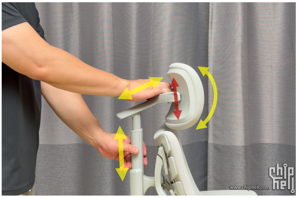

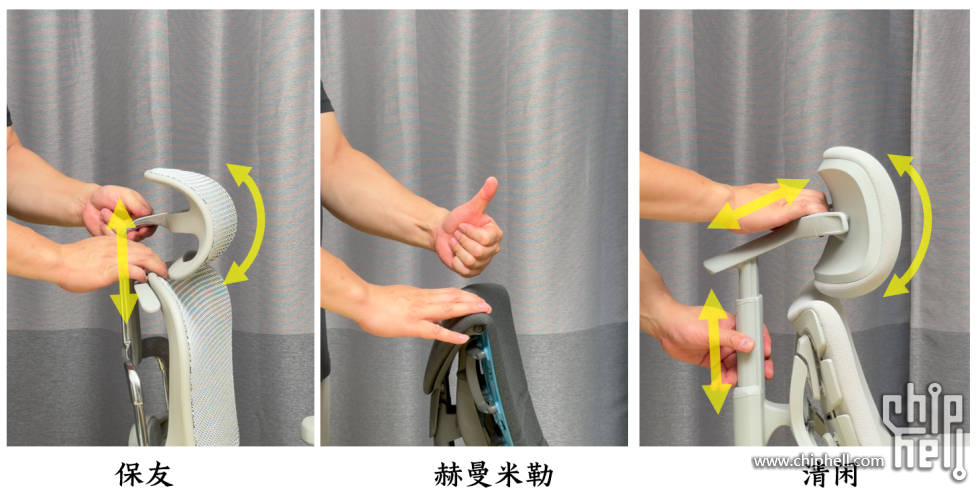

头枕方面,可调节范围上清闲>保友,赫曼米勒没有头枕。
头枕的调节一是用于90°坐姿下颈部可以获得支撑,二是躺下时颈部有支撑,这两个支撑对头枕的前伸程度需求不一样,前者需要超过椅背还要往前伸,如上图清闲的状态,后者需要与椅背基本持平如上图保友的状态;
个人理解最完美的头枕应该是在清闲目前三向调整的情况下,再增加红色箭头位置的上下调整,可惜目前三款产品都没做到。

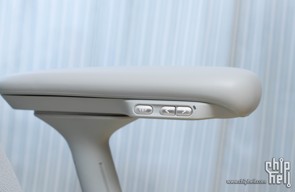

对人体工学椅操作麻烦、新人不熟悉的问题,保友把电动调节安排上了,升降、椅背后仰都在扶手上用按键解决了,很方便。

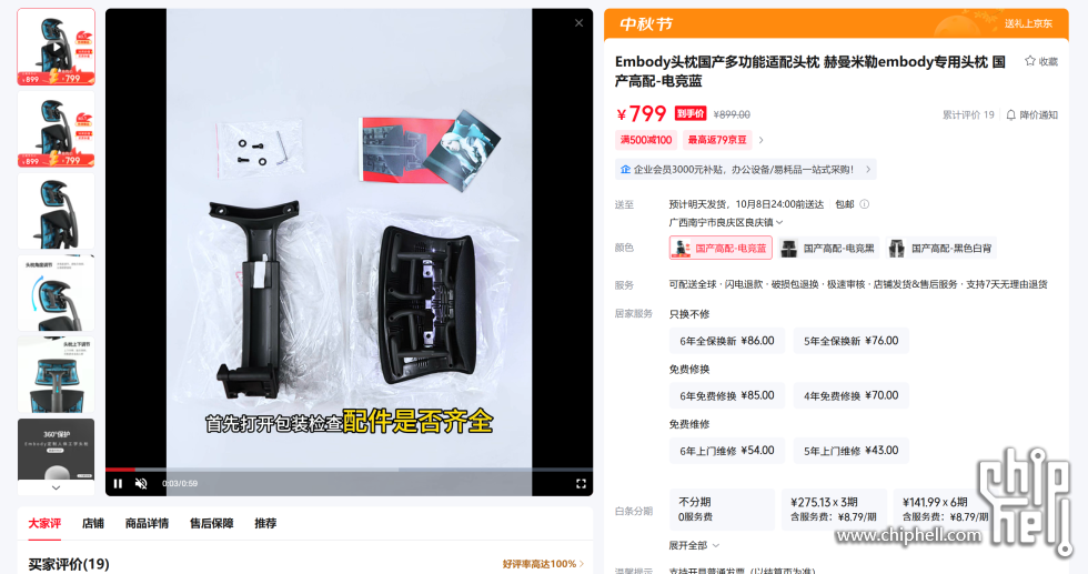

至于一万四的价格,是我的问题...
头枕还好,祖国版配件解决了,就是略贵,而扶手与后仰角度,就是无解了。
