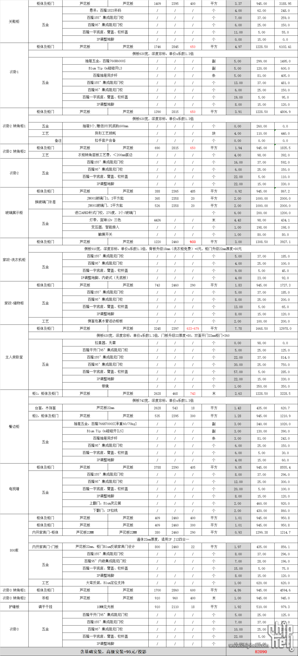

求助价格参考。
商家本来价格是1100元/投影,后来谈到优惠到950元/投影。
知道全屋定制中增项水很深,所以这次定制我非常克制了。基本没有选增项的,把所有拉直器也去掉了,留下的【只有4.8米的灯带+两个玻璃门。】
但算起来:44平柜子+8.5平护墙板  总价居然去到8.2w,折合1800元/投影了,还是没有什么增项的情况下。
另外报价表下面最后一行,还注明安装还要+4200元是正常的吗?
发表于 2025-10-19 13:35 | 显示全部楼层
整体偏贵了,芦花板如果是免漆的配一般铰链最多也就800多一投影,升级百隆铰链IF调节脚加安装工艺综合下来不会超1300一投影,玻璃门加灯带增项一般也就几千块,综合1500投影最多了,安装加价无法理解。

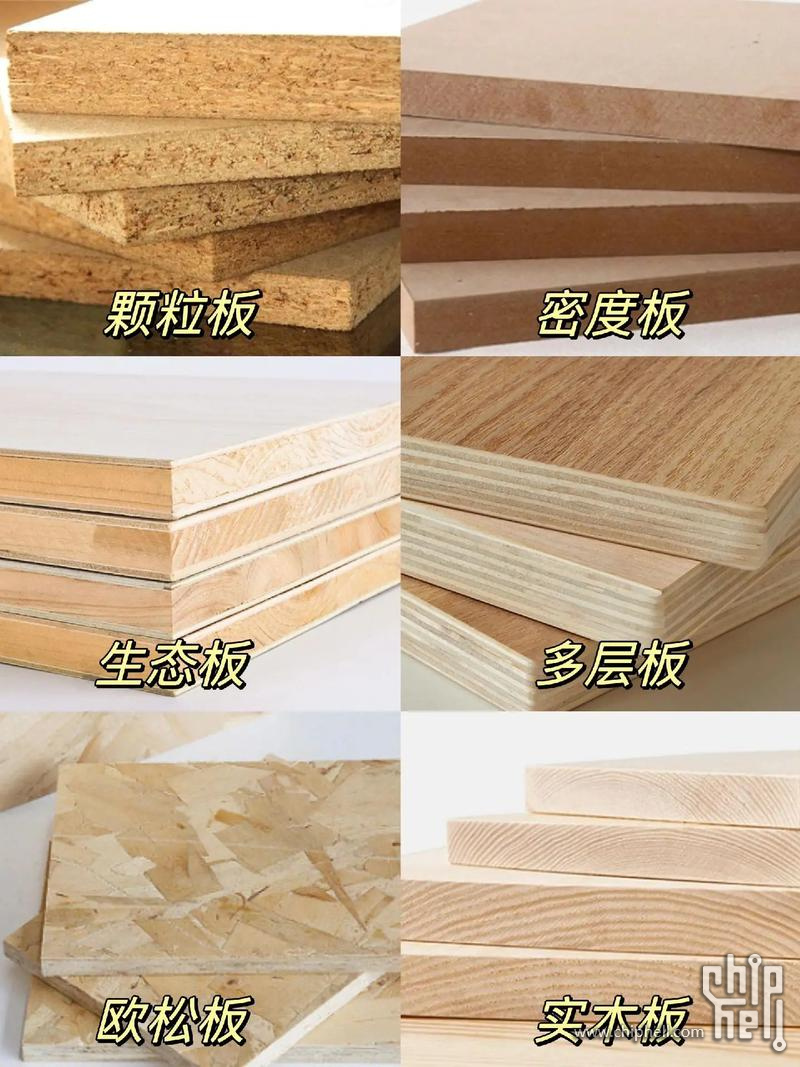

发表于 2025-10-20 12:35 | 显示全部楼层

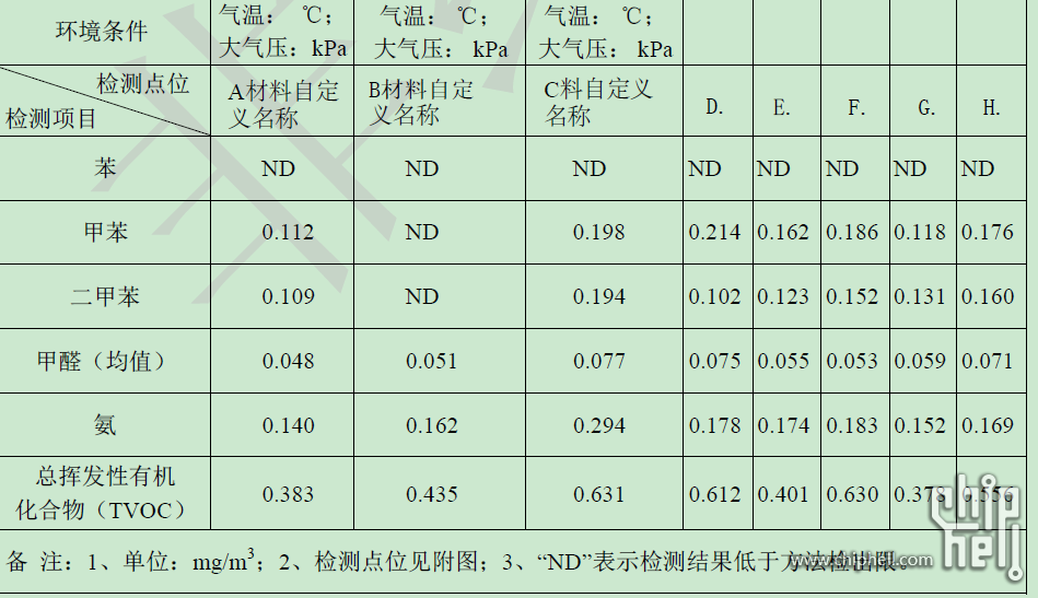

iscity 发表于 2025-10-20 12:31
问题是板材并不是越重越好哦,那种最差的颗粒板(压缩的锯末板)就是非常的重,因为都是胶水。芦花板其实 ...
谢谢指导,知道的,选材料之前,做过对比。之前这个商家什么板材都有的,我都拿去送检了。综合考虑还是得芦花 7a51fe5d-0da3-4330-a93e-2c68f3cd048d.png
发表于 2025-10-20 20:58 | 显示全部楼层
195603662 发表于 2025-10-20 12:19
是啊,柜体和柜门都是芦花板。 商家说就是因为柜体也用芦花,一定要+4200元的安装费,带我去比划了一下, ...
芦花板也是颗粒板的一种,最贵的芦花板的环保水平至多也就和爱格板一样。价格还便宜些。
用商家提供的样品去送检,肯定能得出商家想要你知道的结果,和最终成品的结果可能还是相反的。
举个例子,最贵的多层板肯定是比爱格板环保很多,但给你几十元一张的多层板,再给你一块爱格板拿去送检,结论就是相反的了。
先报个合理的价格吸引客户,然后在增项上赚钱,大多数都是这么做的。
但在没什么增项的情况下,价格涨了这么多,然后提供小样去检测,又说板子重所以额外加收一笔安装费。
这家的套路已经是一套接一套了,吃定了你基本已经接受了他家的说法,大概率会在他家下定了。
如是我的话,即使之后再按最初的1100元/平的价格给我。我也一样会pass
