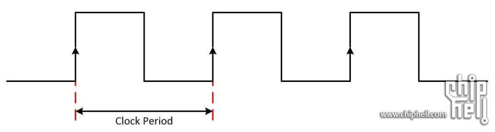

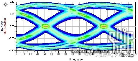

在我上一个帖子中,我说我换了条环线HDMI线感觉更清晰了,虽然我没有量化证据,但很多人以数字信号不会被干扰来说我不去搞HIFI可惜了,作为一个曾经搞过Serdes的ICer,我要说,普通人眼中的数字信号是图1,但实际的数字信号是图2。数字信号也会受到噪声和电磁干扰。数字信号有个重要指标是BER(误码率),我查了下,3m铜线HDMI丢失数据包是万级/秒,数据线越长越容易受到干扰。
所以光纤线能改善显示质量是有可能的,当然我没实测过
我查了下,HDMI2.1像内存一样,也有个ECC功能,但一般消费级都不会用,只会像内存一样,错就错了。只不过内存的BER极低,1e-16次方,而HDMI的BER高得多,在1e-9,这应该还是1.2m的线下的BER,3m估计剩下1e-7都不稀奇

你从实际出发应该测 tmds error count
从理论出发应该给大伙分析一下 tmds 编码过程
拿个眼图出来装比闹麻了
