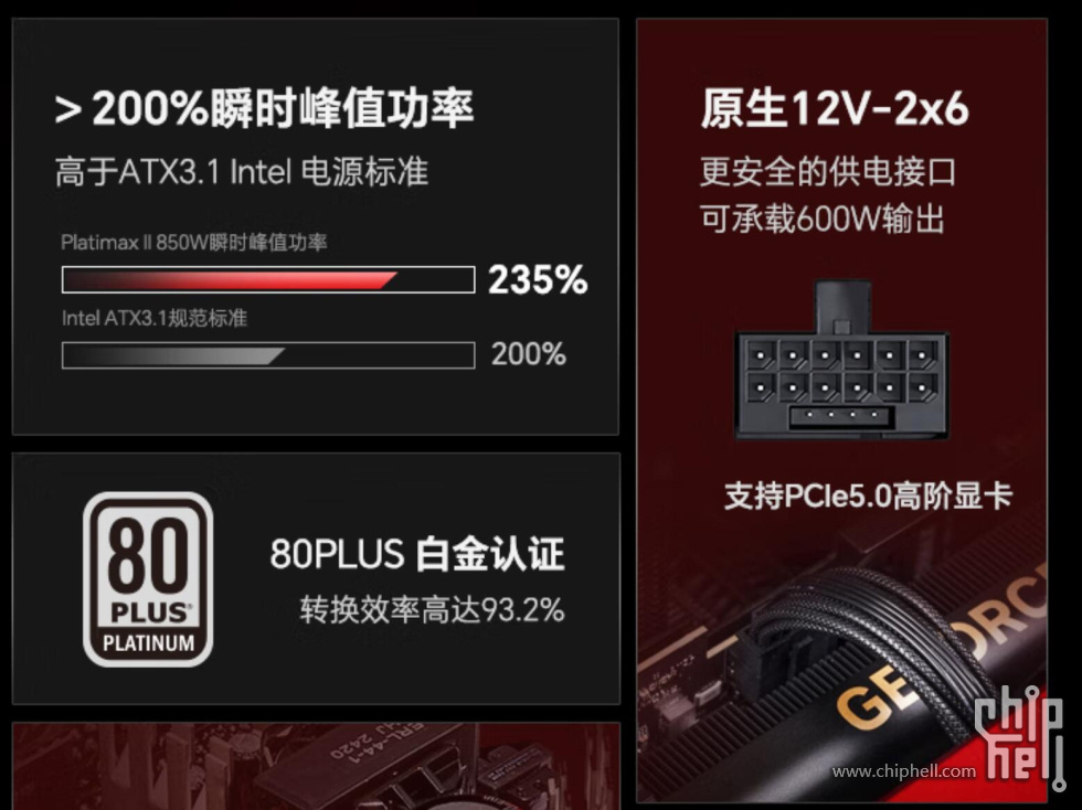

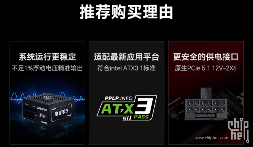

想买个电源,看中了安耐美的PX850WDF,产品详情页说符合ATX3.1和PCIE5.0标准。我查了一下,ATX3.1和3.0的区别是12VHPWR接口升级为12V-2×6,然后满载保持时间缩水了一点。而PCI SIG CEM 5.1是ATX3.1的参考文档,和5.0的区别也是12VHPWR和12V-2×6。那这么说符合ATX3.1的电源必符合PCIE5.1?安耐美标5.0是反向虚标?
上图PX850W,下图PK850W,PX850W似乎刻意避开了5.1的字眼?

 楼主| 发表于 2025-10-19 14:43 | 显示全部楼层
我的理解:
符合ATX3.1=符合PCIE5.1
符合ATX3.0=符合PCIE5.0
但实际上商家的产品宣传,3.1+5.0和3.0+5.1组合我都见过

客服坚持厂家给出的说法,就认定是ATX3.1和PCIE5.0标准……

网上查到的都说PCIE5.1标准是组成ATX 3.1的基础之一,应该不会有符合3.1但不符合5.1的情况,我猜他会不会只是想说支持PCIE5.0的显卡?但更便宜的PK850W,却明确说了是5.1的接口

发表于 2025-10-19 18:43 | 显示全部楼层
IChicken 发表于 2025-10-19 18:29
网上查到的都说PCIE5.1标准是组成ATX 3.1的基础之一,应该不会有符合3.1但不符合5.1的情况,我猜他会不会 ...
所以产品介绍页面的这部分我看不懂……

有没有可能市场部那些人根本分不清PCIe5、PCIe CEM 5.0、PCIe CEM 5.1

atx3.1是内在标准,pcie5.1是外在接口,现在主要给显卡用的,至于小版本修正随便看看就好。
