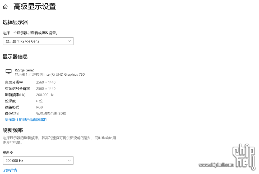

系统是WIN10,前面这个帖子,本来10105用HDMI只能2K 60HZ,后来换了微星B560M迫击炮,可以用DP口了,直接2K 165HZ了
但显示器是200HZ的,就想用满,因为之前用过10代和11代,知道11代的核显规格更上一层楼,支持分辨率更高,刷新率也更高,后面的12-14代一直沿用11代的
所以。。。就换了个11500.。。目前比10105可以多选择180和200HZ了,但是自动变成了6BIT色深,而且HDR用不了了。。。
有点无语,如果是这种高刷还不如不用。。。

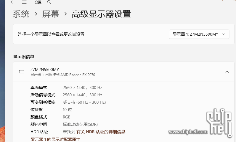

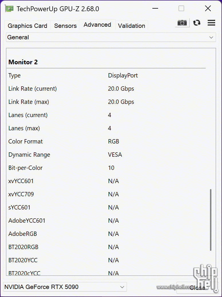

发表于 2025-10-20 11:30 | 显示全部楼层
看看GPU-Z的advanced页面:
