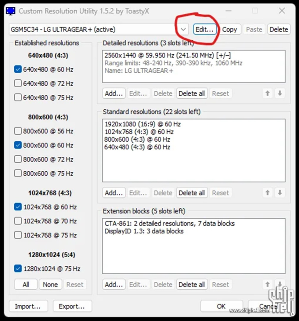

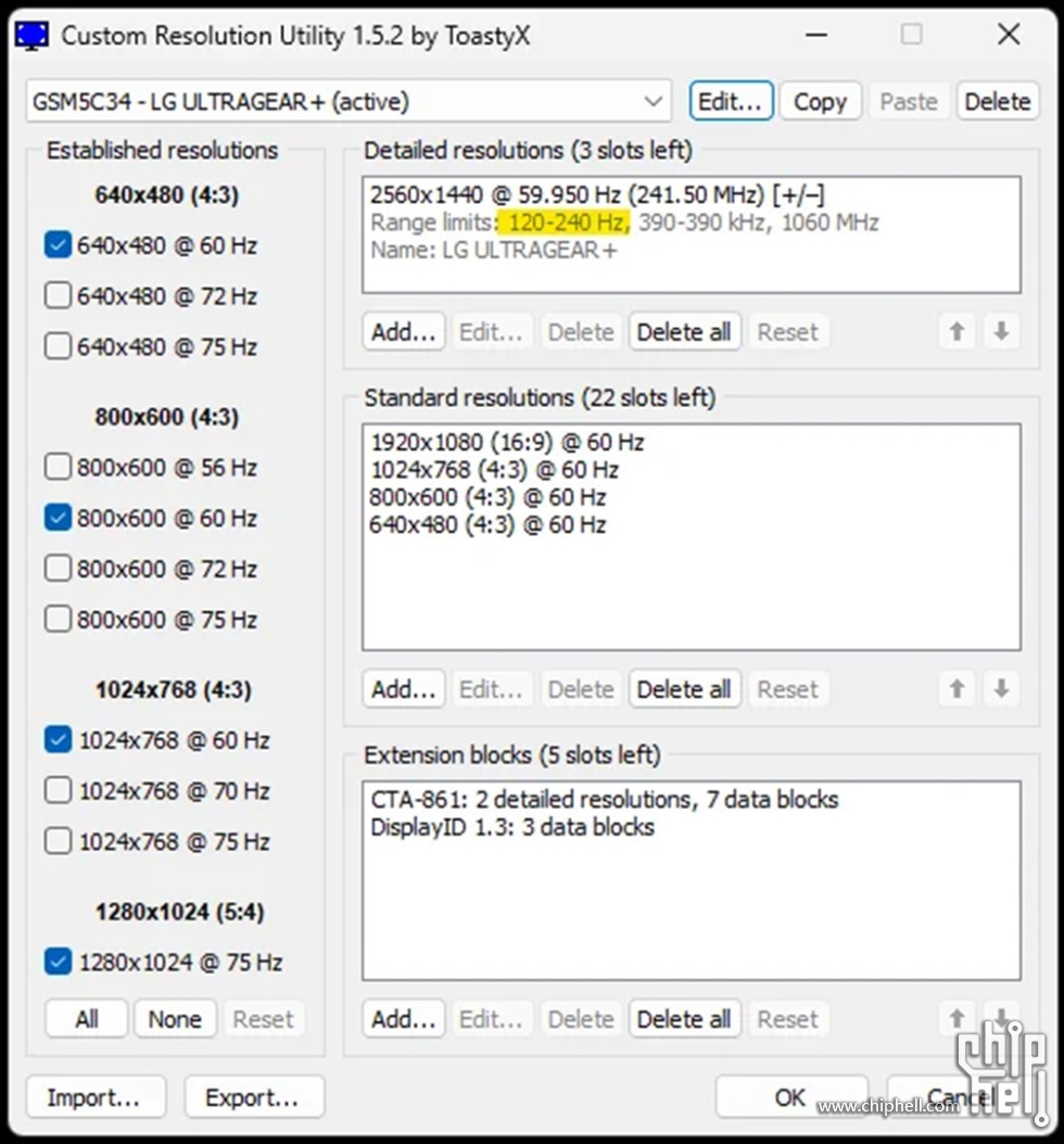

不默认开是因为OLED刚上桌面,HDMI 2.1开始才支持VRR,而且要做成可调的范围
这种容易黑屏的功能适配要多测试兼容性,其实也可以用Custom Resolution Utility改
https://www.reddit.com/r/OLED_Gaming/comments/1hsvccm/psa_greatly_reduce_or_eliminate_vrr_flicker_with/

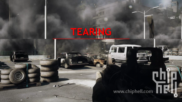

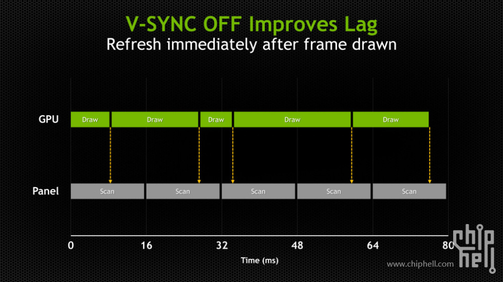

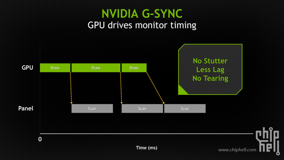

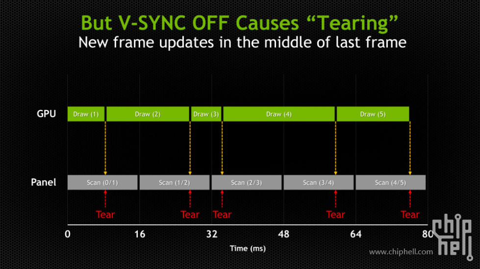

原理先看G-SYNC(FreeSync、VRR都差不多的)和V-SYNC区别
https://gamersnexus.net/news/1271-nvidia-gsync-explanation-demo-ces

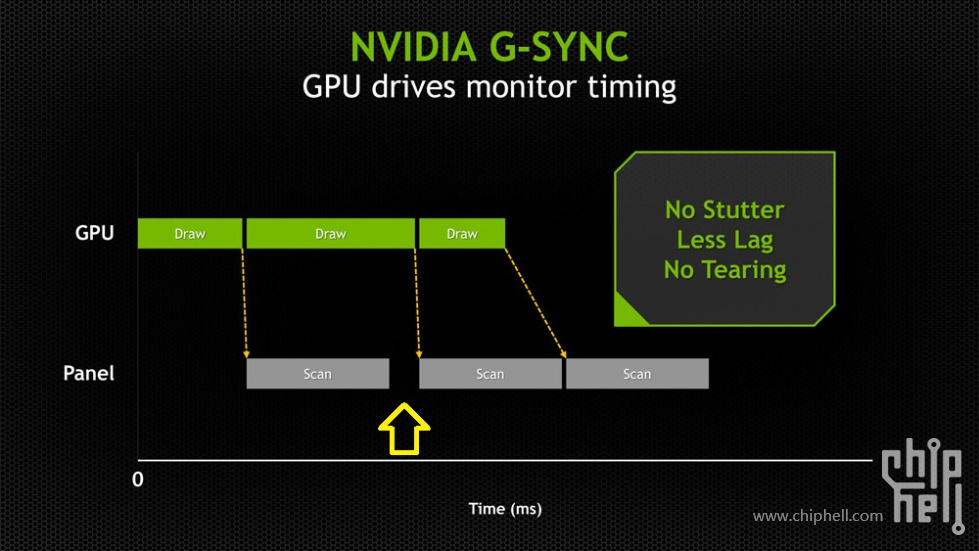

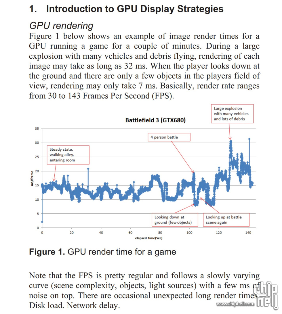

开启G-SYNC,工作范围在1-120Hz,GPU输出1帧,面板就刷新1次
帧数非常低的时候,刷新间隔就会很长

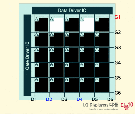

逐行扫描你懂吧
桌面上的OLED图懒得翻了,随便找张脑补下吧

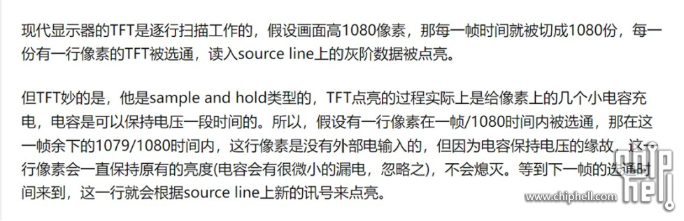

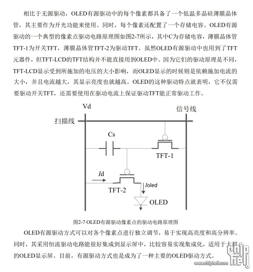

OLED像素储存电容会漏电,保持时间太长亮度会降低

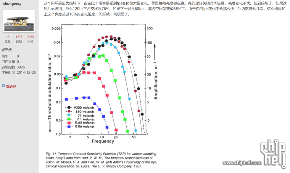

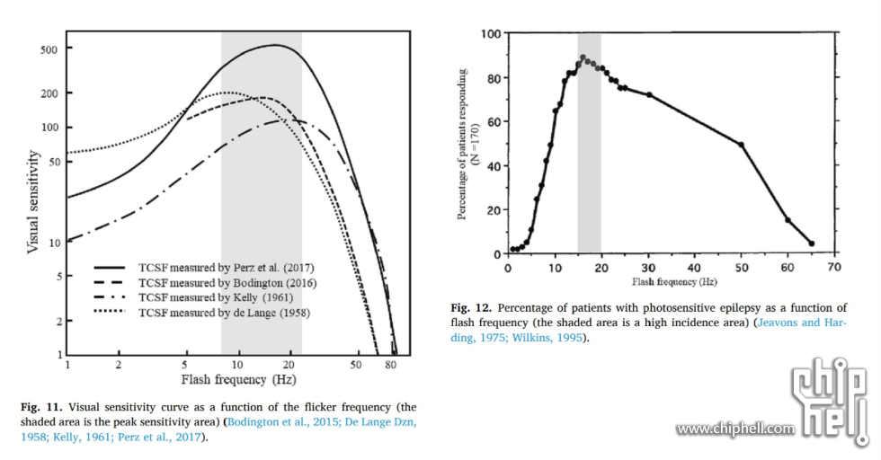

就算桌面上OLED是整个屏幕只有一条细线变暗(LCD的LED背光PWM是整个屏幕黑白交替),如果从上到下刷新时间频率太低你也能看得见
因为低帧率时刚好在你视觉敏感度最高的闪烁频率区域,而你看到的就是整个暗部在闪,亮度降低太多之前重新刷新画面就行了

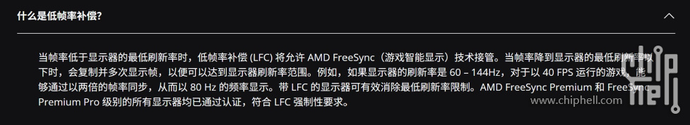

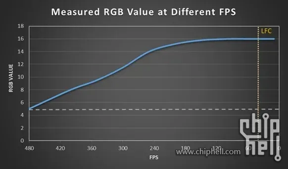

如果你开启了VRR,显示设备VRR工作范围在48-120Hz,播放24 FPS视频,低于48Hz了,就会有低帧率补偿(Low Framerate Compensation)
桌面上OLED不像移动设备需要省电,很好操作,多刷新几次画面
对于以后的产品,比如我工作范围设成120-240Hz的,那么我4帧x30,面板也刷新120次,我7帧x18面板刷新126次,我9帧x14面板刷新126次

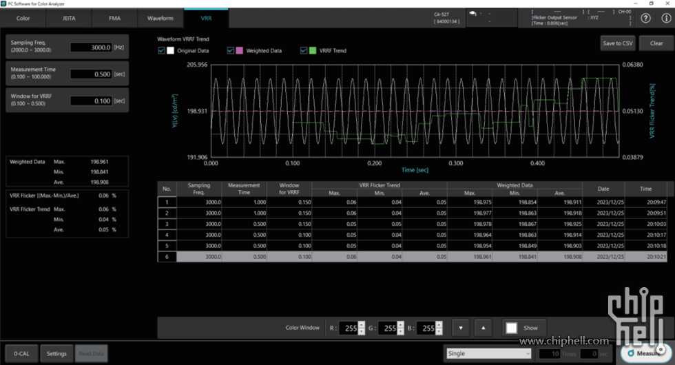

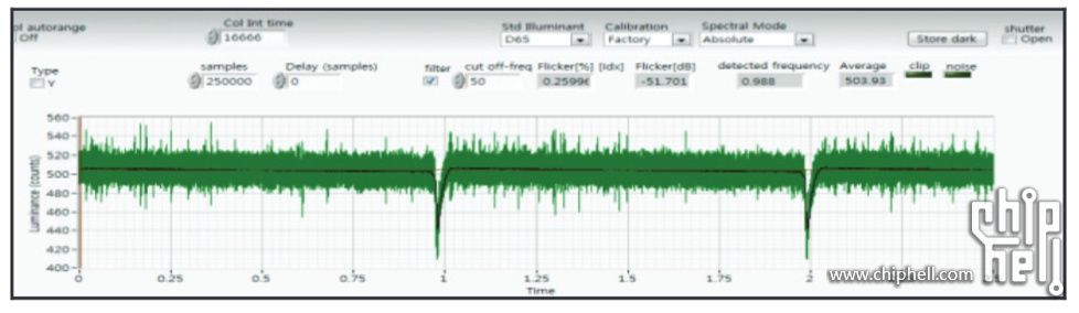

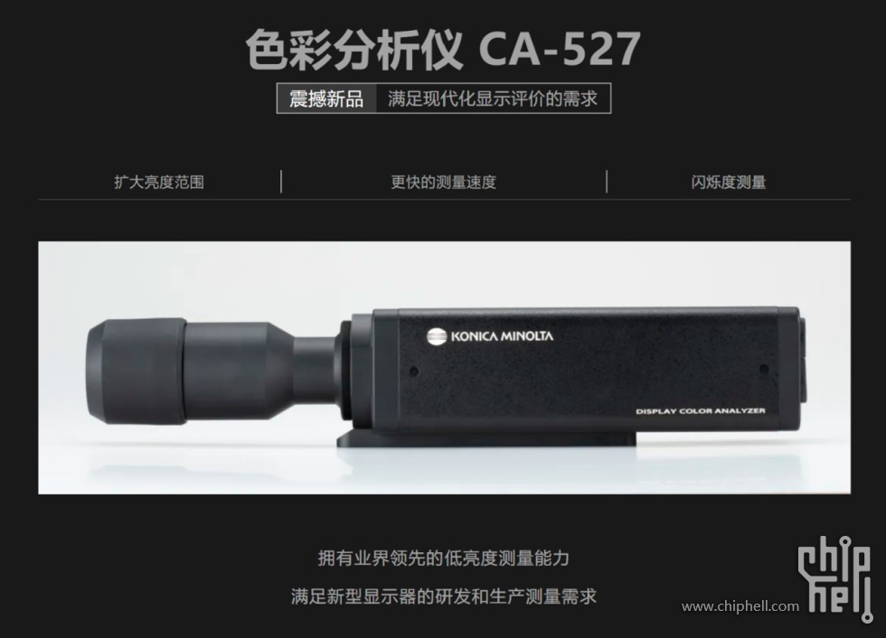

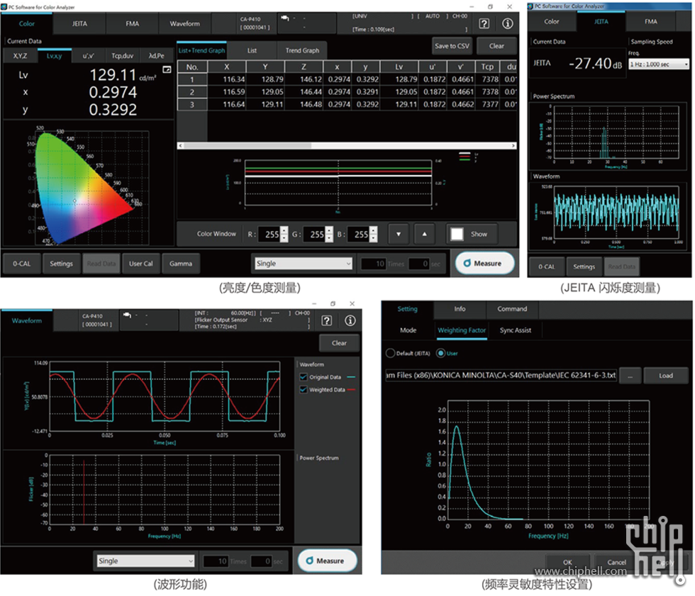

至于未来产品怎么设置,Konica Minolta去年新品CA-527加入了VRR Flicker测量功能

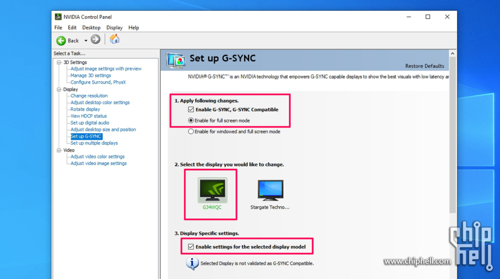

3. A卡默认全屏和窗口化都启动VRR,桌面待机帧率会降低,需要VRR可以显卡控制面板关了全局的,游戏单独显卡控制面板开启VRR
4. N卡默认全屏启动VRR,不建议设成窗口化和全屏都开启VRR,窗口化也启动VRR有窗口帧数太低会拖慢整个屏幕

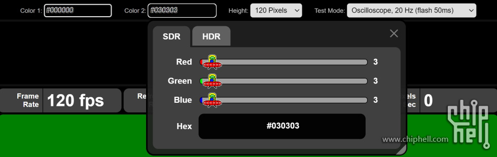

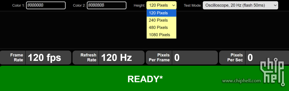

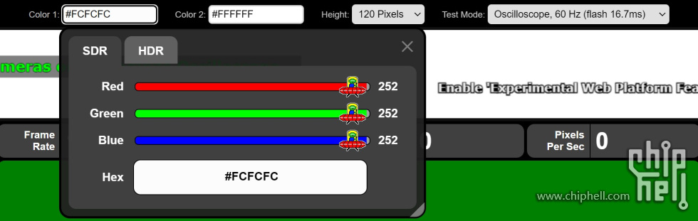

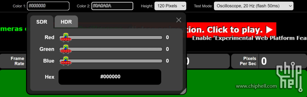

首先我们打开UFO Test上面的Display Flicker Test
https://www.testufo.com/flicker
Color 1设置为RGB(0,0,0)
Color 2设置为RGB(3,3,3)
Height设置为120 Pixels
Test Mode分别设置为Oscilloscope, 20 Hz (flash 50ms) / Oscilloscope, 60 Hz (flash 16.7ms)
播放观看一下两种频率画面,记一下主观感受
然后Color 1设置为RGB(252,252,252),Color 2设置为RGB(255,255,255)
Height还是120 Pixels

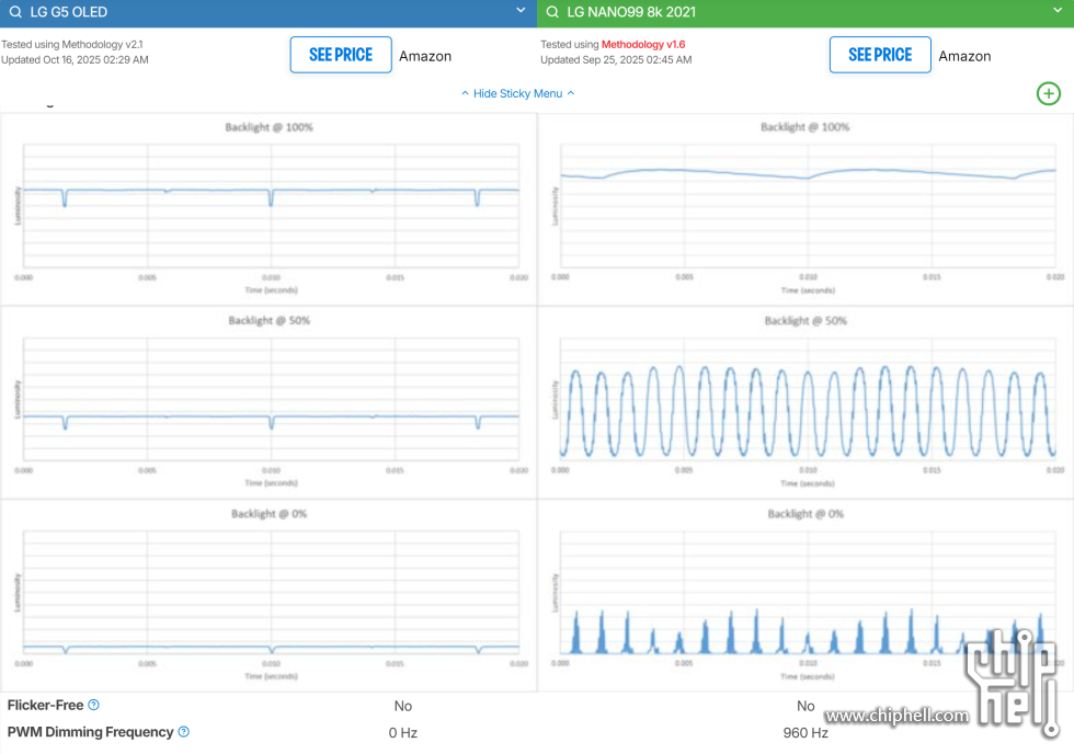

再换一种场景,模拟一下PWM的LCD,下面视频是DC的LCD,自己把白色LED背光部分脑补替换下
Monitor, Backlight, and Pixel Array
https://www.youtube.com/watch?v=3aoaxgE8PE0

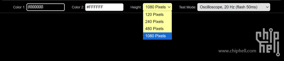

再开一个页面

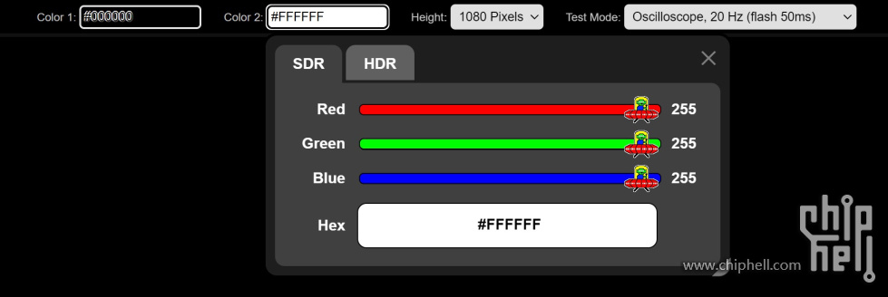

Height设置为1080 Pixels
Test Mode分别设置为Oscilloscope, 20 Hz (flash 50ms),Oscilloscope, 60 Hz (flash 16.7ms)
这个网上做测试还是挺抽象的,差不多就是OELD和LCD的电视显示器调光区别
还有桌面上OLED不是全屏闪烁的,所以Height没用1080 Pixels,应该很好理解吧
https://www.rtings.com/tv/tools/ ... 8k-2021/88601/21699
是不是看起来都闪?但主观感受差别很大?

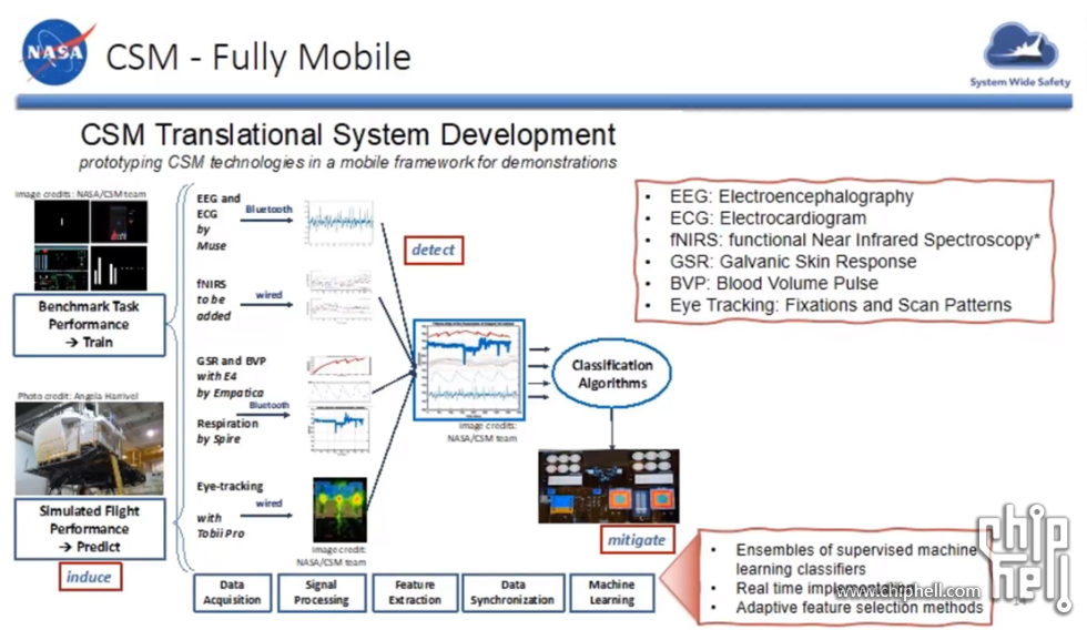

对于显示设备来讲,业内会用多种方式直接测量人体生理指标,来评估不同显示技术之间造成视觉疲劳差异
基本上头部这几个面板厂商都是参与制定显示设备用的标准的,都是幕后工作不太宣传,以后有空我科普一下
https://www.sid.org
https://www.sidchina.cn/col.jsp?id=149

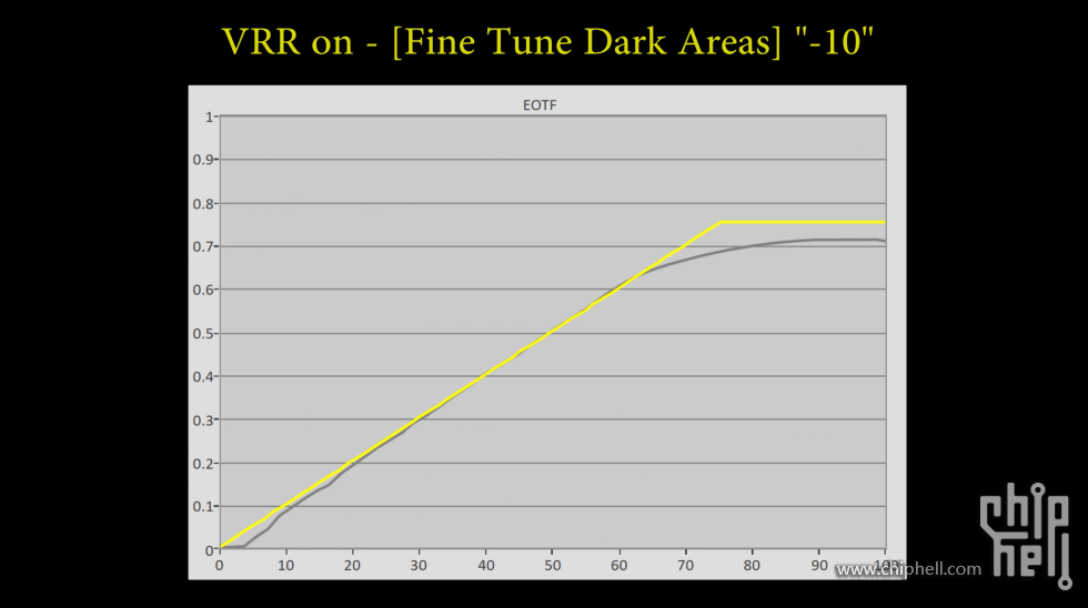

微调暗区还是以前伽马偏移才加的功能,也是个办法

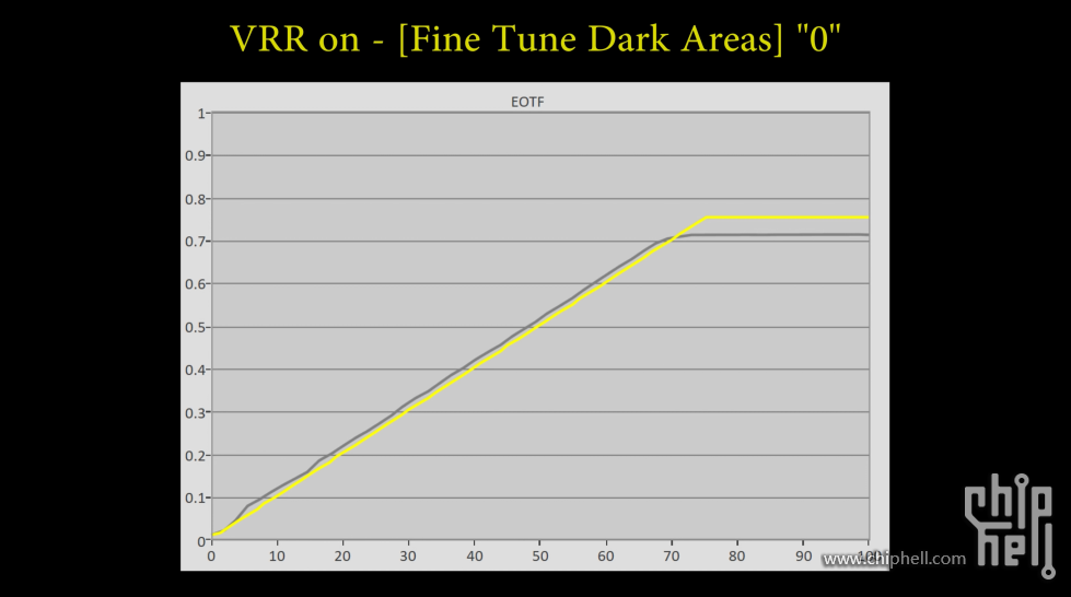

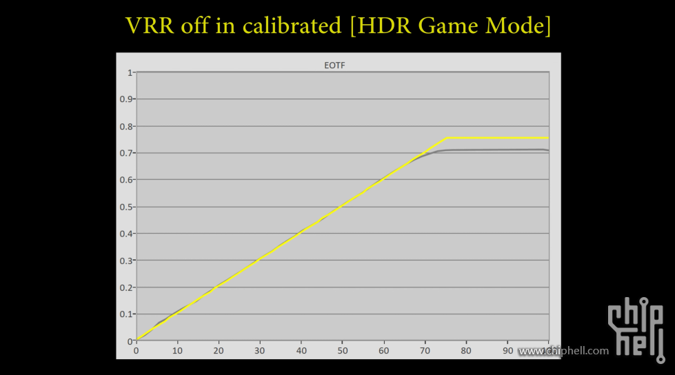

LG CX Firmware 03.21.18 Adds New Setting to Mitigate VRR Gamma Issues: Analysis + How-To
https://www.youtube.com/watch?v=cUKFvnwYX0s
就怕有人吐槽买了个IPS回家,那我觉得还可以反向操作,类似伽马偏移-10这样
用黑色稳定器把近黑色全切了,强行提高对比度,画面瞬间毒,德味,大师,学习了

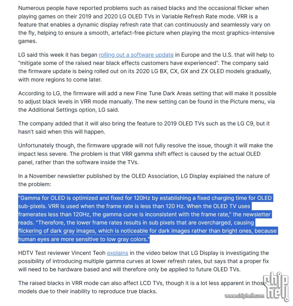

LG firmware update to mitigate VRR raised black issue on 2020 OLED TVs
https://www.hdtvtest.co.uk/news/LG-issues-firmware-update-to-mitigate-VRR-raised-black-issue-on-2020-OLED-TVs

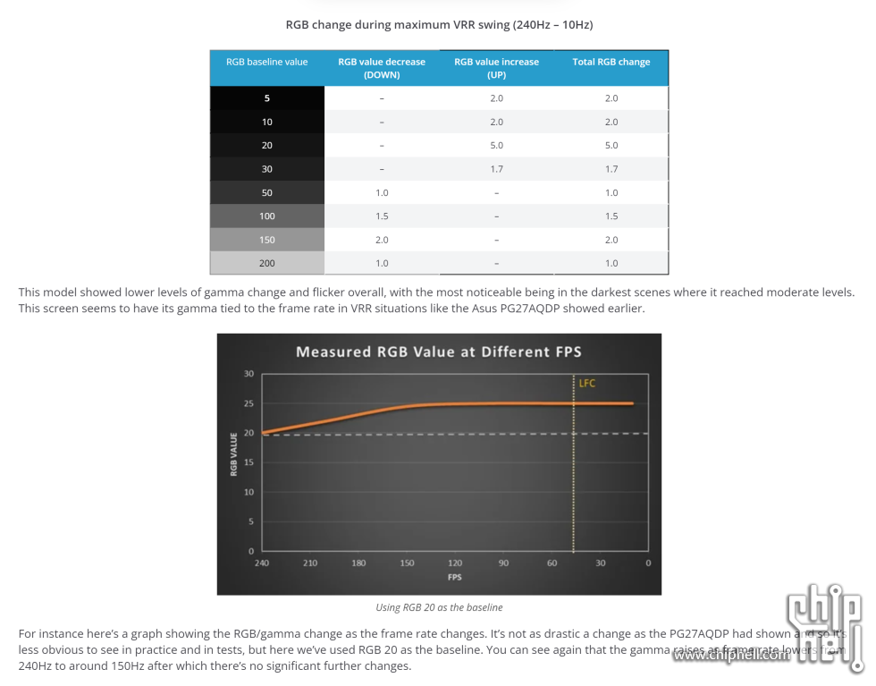

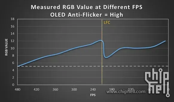

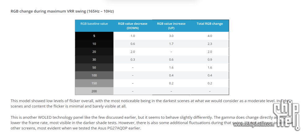

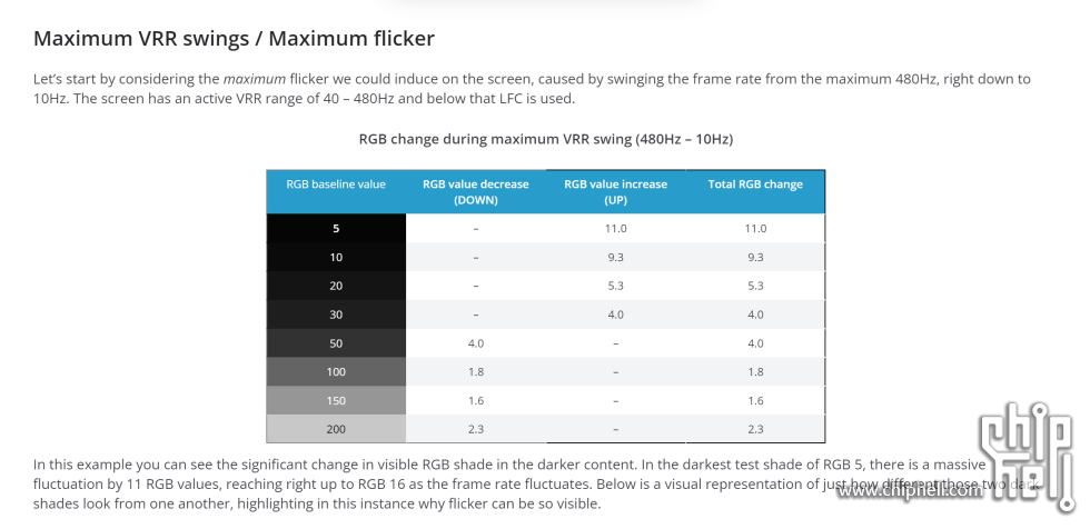

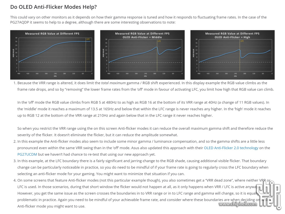

看TFTCentral测试每款OLED显示器VRR下伽马偏移都不太一样,里面暗部最拉的PG27AQDP改VRR范围效果还行吧
我感觉现在还是按照应用情况显卡控制面板单独设置VRR比较好,可以应对各种场景
https://tftcentral.co.uk/articles/exploring-and-testing-oled-vrr-flicker
PG27AQDP
PGO32UFS
45GX950A

大概懂了闪屏原因 但我没明白oled有什么特别 因为同样的情况在我的VA IPS显示器上都有出现
解决方法同样是用Custom Resolution Utility限制range。。。或者等更新到某个固件/驱动(估计也就是限制range而已?)

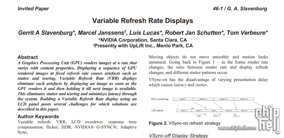

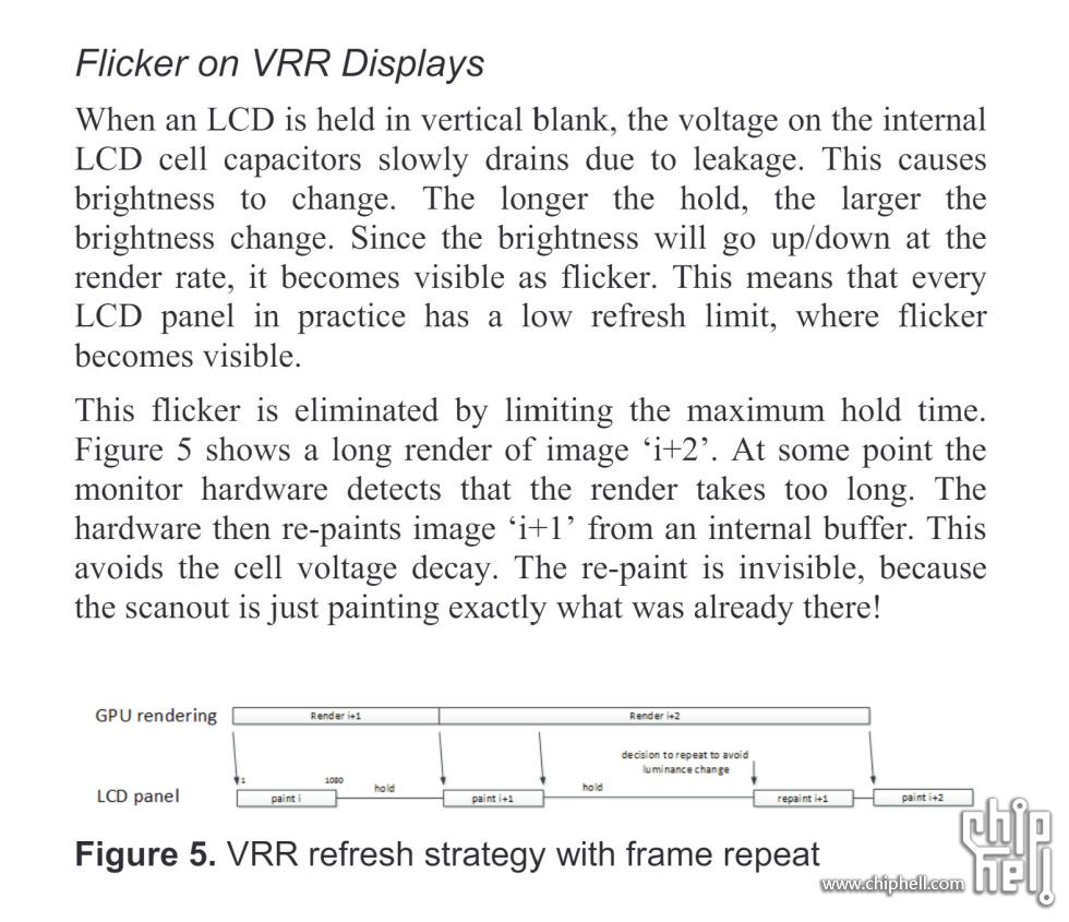

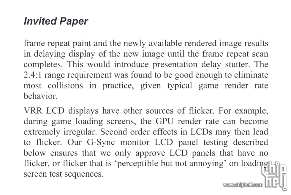

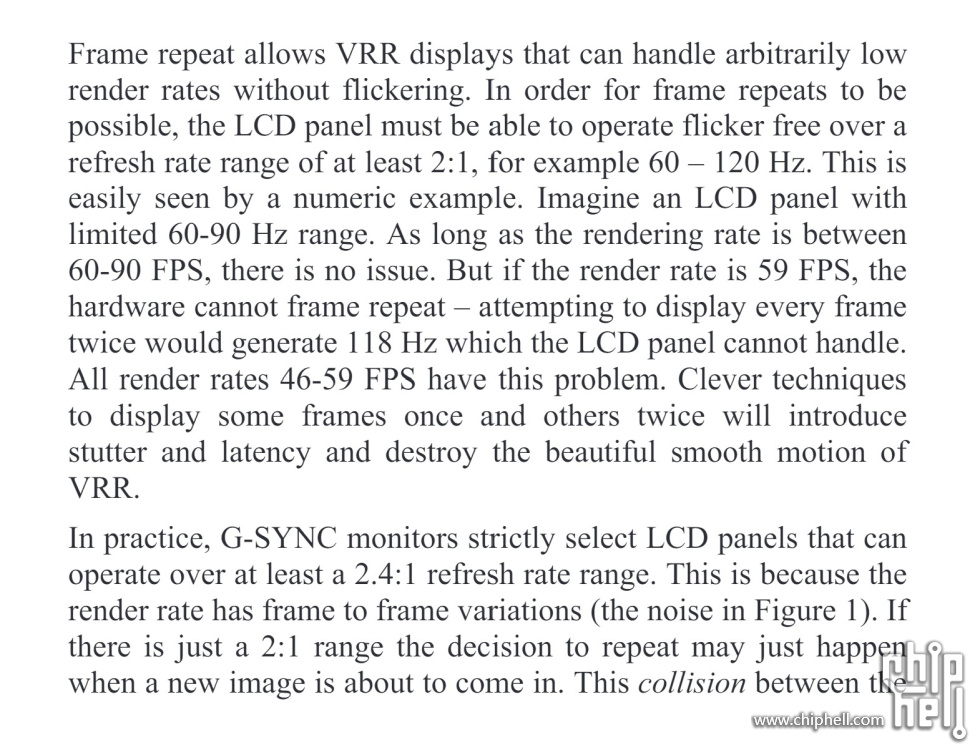

NVIDIA之前在SID上特邀论文介绍过,LCD差不多的,其他的楼上ghgfhghj说了,剩下你自己机翻吧我上网冲浪好省点力,配图我前面几楼有

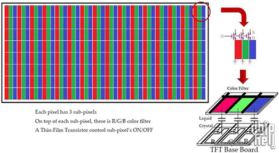

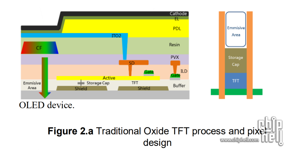

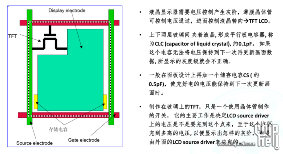

Flicker on VRR Displays
When an LCD is held in vertical blank, the voltage on the internal LCD cell capacitors slowly drains due to leakage. This causes brightness to change. The longer the hold, the larger the brightness change. Since the brightness will go up/down at the render rate, it becomes visible as flicker. This means that every LCD panel in practice has a low refresh limit, where flicker becomes visible. This flicker is eliminated by limiting the maximum hold time. Figure 5 shows a long render of image‘i+2’. At some point the monitor hardware detects that the render takes too long. The hardware then re-paints image ‘i+1’ from an internal buffer. This avoids the cell voltage decay. The re-paint is invisible, because the scanout is just painting exactly what was already there!
Frame repeat allows VRR displays that can handle arbitrarily low render rates without flickering. In order for frame repeats to be possible, the LCD panel must be able to operate flicker free over arefresh rate range of at least 2:1, for example 60 – 120 Hz. This is easily seen by a numeric example. Imagine an LCD panel with limited 60-90 Hz range. As long as the rendering rate is between 60-90 FPS, there is no issue. But if the render rate is 59 FPS, the hardware cannot frame repeat – attempting to display every frame twice would generate 118 Hz which the LCD panel cannot handle. All render rates 46-59 FPS have this problem. Clever techniques to display some frames once and others twice will introduce stutter and latency and destroy the beautiful smooth motion of VRR. In practice, G-SYNC monitors strictly select LCD panels that can operate over at least a 2.4:1 refresh rate range. This is because the render rate has frame to frame variations (the noise in Figure 1). If there is just a 2:1 range the decision to repeat may just happen when a new image is about to come in. This collision between the frame repeat paint and the newly available rendered image results in delaying display of the new image until the frame repeat scan completes. This would introduce presentation delay stutter. The 2.4:1 range requirement was found to be good enough to eliminate most collisions in practice, given typical game render rate behavior. VRR LCD displays have other sources of flicker. For example, during game loading screens, the GPU render rate can become extremely irregular. Second order effects in LCDs may then lead to flicker. Our G-Sync monitor LCD panel testing described below ensures that we only approve LCD panels that have no flicker, or flicker that is ‘perceptible but not annoying’ on loading screen test sequences.

就是NVIDIA的显卡不要开窗口化的VRR,默认是全屏的
开窗口化VRR就会遇到前面的窗口帧率很低,拖慢整个屏幕,后面的暗色窗口开始闪烁了

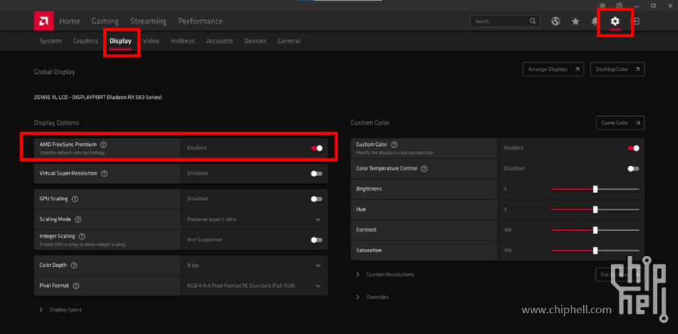

这个是AMD显卡经常会遇到的问题,毕竟有笔记本业务,桌面显卡上开VRR用的是移动平台核显的逻辑,待机帧率会变低,帧率波动大,
切换窗口时一些暗色系主题背景的应用会闪几下,农企嘛你只能忍忍了,还不能分全屏和窗口启动VRR,只能把全局VRR关了
虽然显卡控制面板单独给游戏开VRR最好,是这么个逻辑,但是我实测暂时开不了,只能说农企了,我反正暂时全局N开A关的

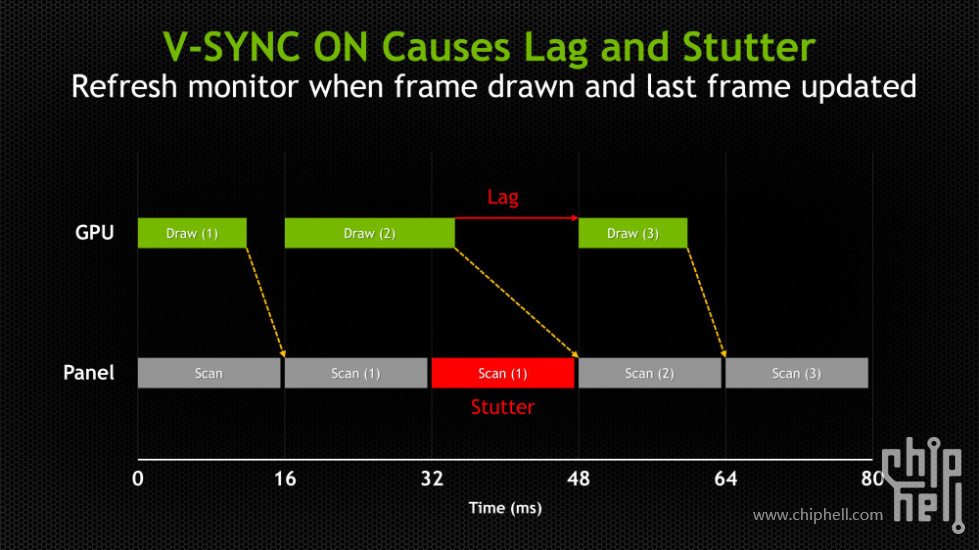

如果要游戏单独开,顺序差不多就是先试VRR,然后V-SYNC+Triple Buffering,接着V-SYNC,最后什么也不开
开V-SYNC感觉Lag的话,加Reflex
