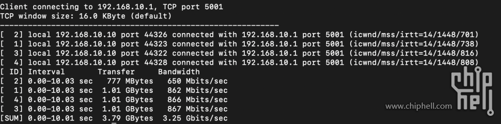

性能
当然是个Der
在DS224+ USB 3.2 Gen 1 (USB 3.0 5Gbps)下
成功跑出了3.25 Gb/s

死心吧,不能在低速USB口使用。补网卡厂家给的数据:
USB3.2GEN 2 ,理论最大宽带10G,电脑可以识别出来10G,但是实际测试在7G左右;
USB3.2GEN 2*2,理论最大传输宽带20G,电脑可以识别出来10G,实际测试也在9G左右。
苹果系统免驱,但目前最高5G。
这个网卡如果想跑满速,你电脑接口必须是USB3.2GEN 2*2才可以。
 楼主| 发表于 2025-10-22 16:21 | 显示全部楼层
USB3.2GEN 2 ,理论最大宽带10G,电脑可以识别出来10G ...
7G够了,真快
