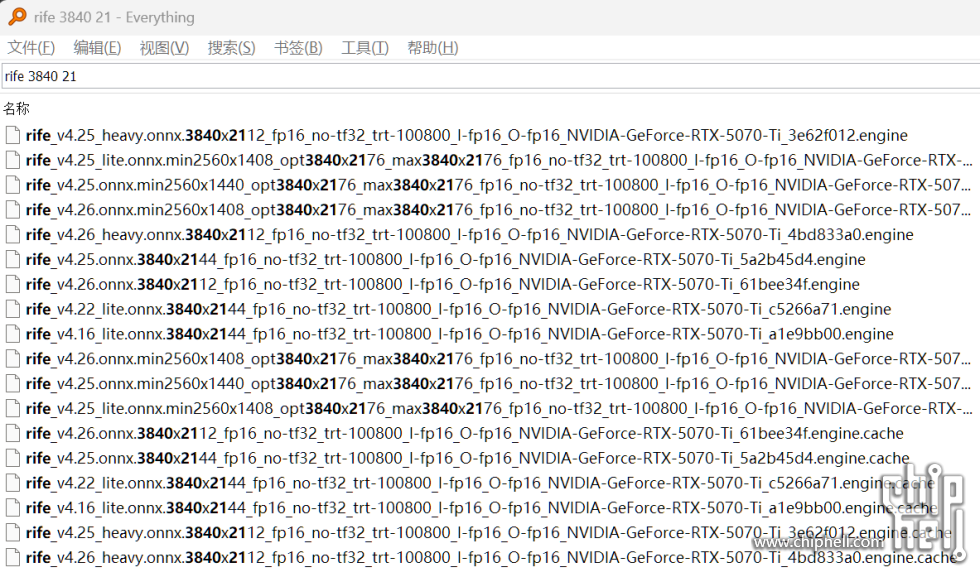

RIFI我用了半年,画质有优势大家也都知道,各个lite heavy模型版本之间消耗有差别但不大,也就相差20%左右,目前用的最舒服的版本是4.16 lite。补4K视频的话有个问题,我发现2160p的视频输出会吃掉一些高度像素,输出实际上是2112p或者2144p,导致画面的少量缺失,和缓存文件名的分辨率对应着。
