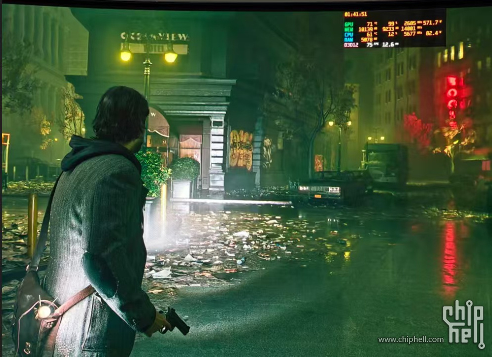

新机装完后,显卡、内存都过测了吗?cpu有超频设定的话也过测了吗
发表于 2025-10-23 09:00 | 显示全部楼层
98x跑一下体质看看?会不会过热然后直接降频,我的体质跑满也到不了5.2ghz,晕了
 楼主| 发表于 2025-10-23 09:00 来自手机 | 显示全部楼层

cpu超频过测了,主要是我恢复主板全默认也是这样。

5090因为功耗非常高,12vhpvr插口又不太可靠,所以建议再测试下显卡跑分、高压场景是否正常。
电源插头如果已经插到底的话,可以重新插拔一下试试。我夜神每次插拔,通过asus的软件可以看到那6个供电pin每次插拔后的电流都不太一样的,有时候可能就是这个原因。

嗯,16针电源线应该是插紧了的,我插时候很用力插到底了还看过,到我现在也怀疑是不是电源带的这个16针单线的原因,晚上试下显卡配的4转1供电线看看…但这显卡供电不足都可以正常进游戏玩吗
发表于 2025-10-23 09:31 | 显示全部楼层
12VHPWR 多出来的4针会定义线材的功耗上限,但是也是450w/600w,卡在400w就很奇怪,还是建议检查下线材

试过游戏里关闭dlss全原生,功耗最多这才到过420左右吧

掉帧应该是在实时编译 shader, 983 多核性能不如 139k 影响到游戏了, 可以 capframex 记录一下全程的 cpu 占用率
显卡烧鸡能到 600w 就没问题

嗯也怀疑过,游戏是老机器上考过来就直接来玩测试的,这游戏应该会编译着色器,但下面又好像没看到着色器编译提示,只是每次跳过动画下面都会很快转完着色器编译的圆圈…但是这个显卡功耗上不上和这个也有关吗

应该没关系, 显卡只能跑到 400 多 w 的游戏有的是

是存在这种可能的。你现在的情况,替换法也没这条件。只能考虑这些可能性一个一个去测试
你先看看甜甜圈能不能跑满575/600瓦

你是不是  硬盘  原封没动 ,直接换的 板油 ,没有重装系统 ?
i 平台换  Au  最好是重装 ,因为大小核设置  会改系统很多东西, 直接换AMD 会出现不匹配

但楼主如果没重装,记得一定要重装系统。intel大小核平台安装的系统,调度器会被intel各类驱动污染(很多系统自带的,不是你安装的)。换到amd,会各种水土不服,性能偏低,无法发挥。

但老平台4090完全稳定顺滑158帧啊,983不至于不如吧😂原来5090在老平台上测试时游戏几乎都可以跑在500w上的…不行的话,晚上再把心灵杀手装上测下同场景看下

Amd要装24年九月及以后的系统,bios要最新,主板驱动要从主板厂家或者amd官网下,不能用第三方驱动软件和windows自己更新驱动,芯片组驱动只有官方安装版能正确安装电源计划。
