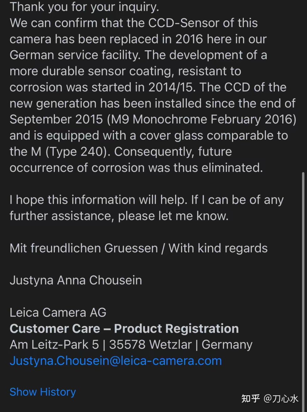

我会优先考虑官换ccd id15/16的m9,主要是图省心:徕卡官方确认过id15/16的滤镜玻璃跟m240上的性能类似,基本不用再担心脱膜风险了(见截图)
现在第三方也有更换滤镜玻璃的业务,主要问题是需要花点功夫检验很多潜在技术指标:
原理上来讲,和徕卡官方直接更换整个ccd传感器模块不同,现在第三方换的是传感器前面的那片红外/紫外线截止滤镜玻璃(所有数码传感器前都会有这片玻璃)。所以第三方更换的话,入手之前至少有以下三点需要注意:1.第三方提供的玻璃厚度如果不匹配原厂玻璃厚度会造成对焦对不准的问题;2.第三方的玻璃光学特性如果跟原厂差异较大会对成像颜色造成影响;3.更换玻璃的工作环境如果不是无尘间,可能会导致玻璃和传感器中间落上无法后期清除的灰尘。

如果工程菜单显示id15却只有几百快门,然后跑焦加上“a la carte”的说辞,那基本全是雷点,大概率是拼装机加刷出来的固件版本:跑焦是因为第三方的滤镜玻璃厚度跟原厂有差异,颜色不正也是因为第三方滤镜玻璃光学特性不同,然后a la carte翻译是“自定义版”的意思,官方没给M9专门出过这个特殊版,更像是拼装机的托词,专宰小白。
ID15/16得找徕卡官方邮件直接问序列号查维修记录,查不到视为第三方刷的固件就好。不熟悉的话M9的水是真的很深。
