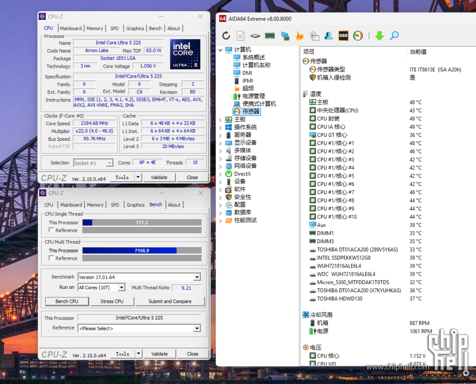

这是正常默认情况下跑分

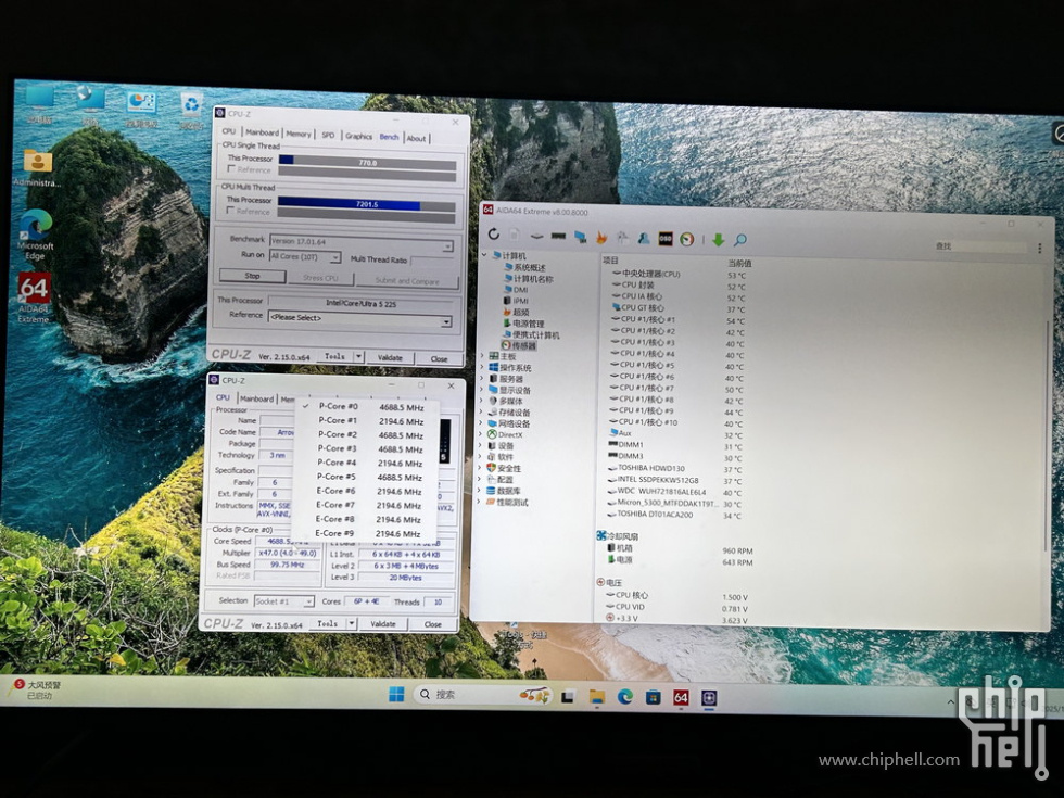

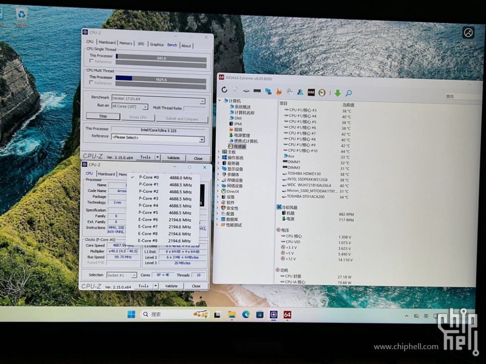

下面是手动电压跑分
CPU电压低于1.5V的话,CPU性能暴跌
多核从7200暴跌到1600,单核从770暴跌到240

软显不准。12v电压都到14v了,实际cpu电压可能不到1v,能有性能就有鬼了;
建议换个软件看下,有可能铭瑄的软显电压就不准

必须关CEP,不然性能表现不支持
发表于 2025-10-25 07:56 来自手机 | 显示全部楼层
触发cep了吧,另外这电压显示肯定不准

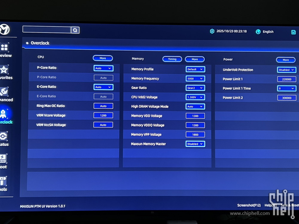

 楼主| 发表于 2025-10-25 22:13 | 显示全部楼层
sak2024 发表于 2025-10-25 20:28
看看睿频时间,我以前有个H510ITX,默认睿频才9秒
不是睿频时间的问题,这种性能完全不是时间能影响的。目前确定是CEP问题
关掉CEP保护,电压能降到1.05V过测,再低就不能启动了。
一个CEP差不多影响0.5V电压,这在其他主板上没有出现过。。BIOS确实还有优化空间,没offset模式总感觉不圆满

 楼主| 发表于 2025-10-25 22:15 | 显示全部楼层
weindy 发表于 2025-10-25 07:56
触发cep了吧,另外这电压显示肯定不准
确实是CEP影响,但是这个影响太大了。。在别家品牌主板上从来没遇到电压能相差这么大的。
关了CEP能1.05V过测。不关最低1.4V
