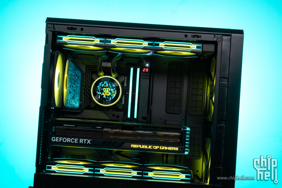

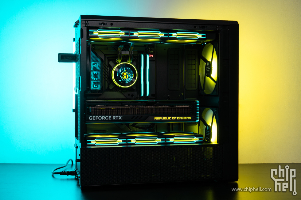

小伙伴们大家好~截止发帖这会儿其实这台机箱已经发售一天多了,又一次错过了首发/笑。作为Lancool 217机箱首次发布半年之后的进化产品,Lancool 217 INF一改之前相对沉稳的设计(Mesh+木质装饰),选择了更加酷炫的风扇展示+无限镜面板风格,同时也对一些小细节进行了进一步的优化提升用户使用体验。老规矩,先上装完之后的整体效果,然后我顺着开箱来跟大家好好聊聊这一台217 INF。
整机配置:
CPU:Intel Core i5-13600KF
主板:ROG Maximus Z790 Hero BTF
显卡:ROG Strix RTX4090D BTF
内存:Corsair
SSD:Samsung
机箱:Lianli Lancool 217 INF
电源:Lianli Edge EG1000G 1000W金牌电源
散热:Lianli Hydroshift II LCD-C 隐流II代
风扇:Lianli UNI FAN SL-INF Wireless *3 积木三代无线版
风扇:Lianli UNI FAN SL-INF Wireless Reverse *3 积木三代无线版反转

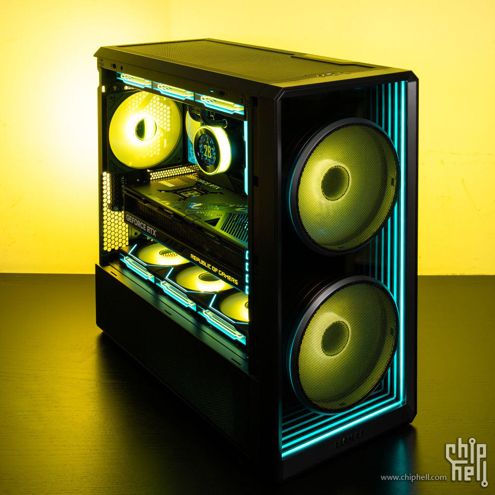

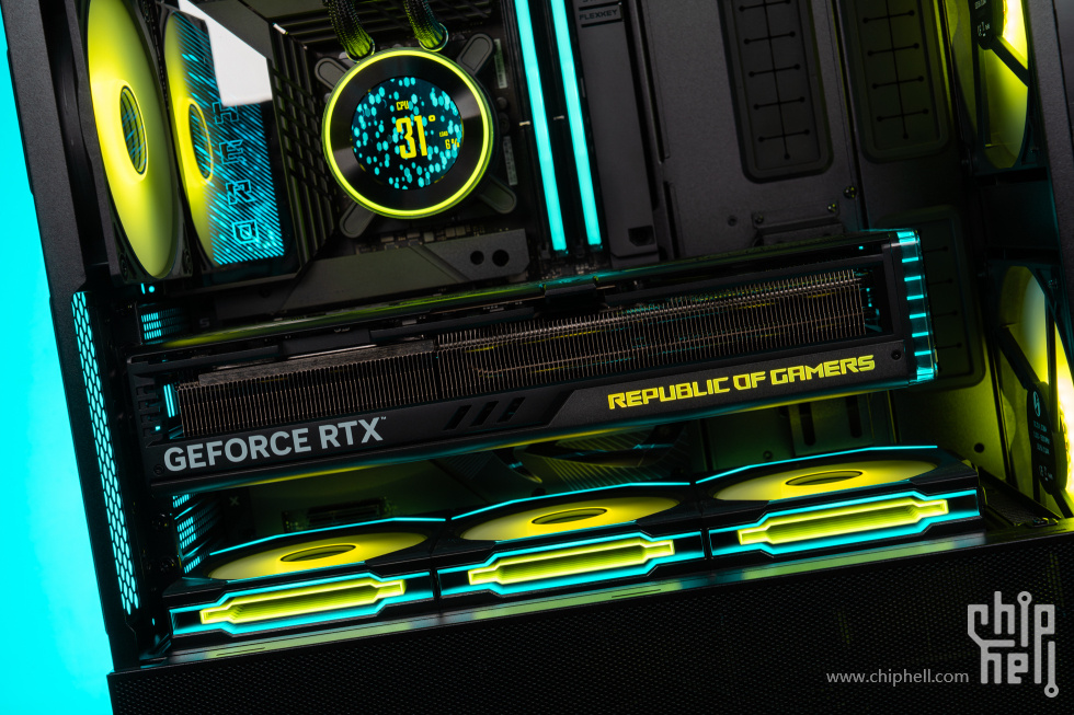

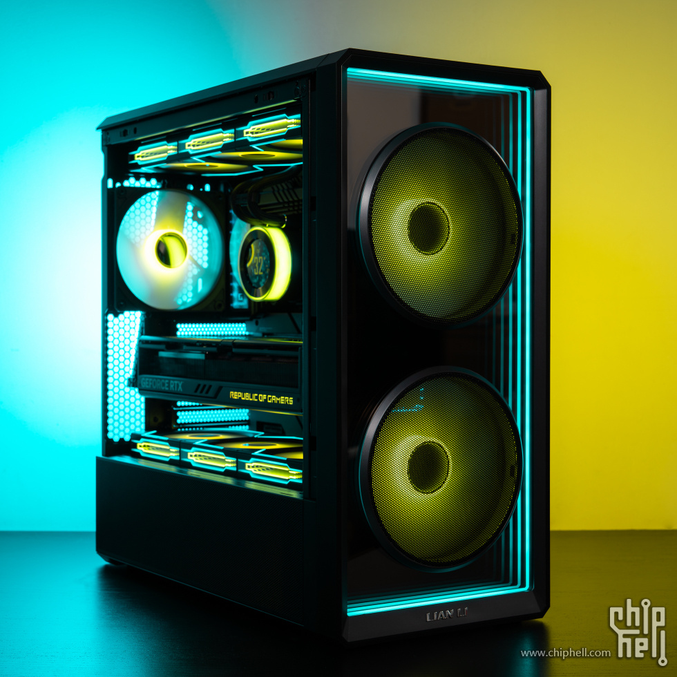

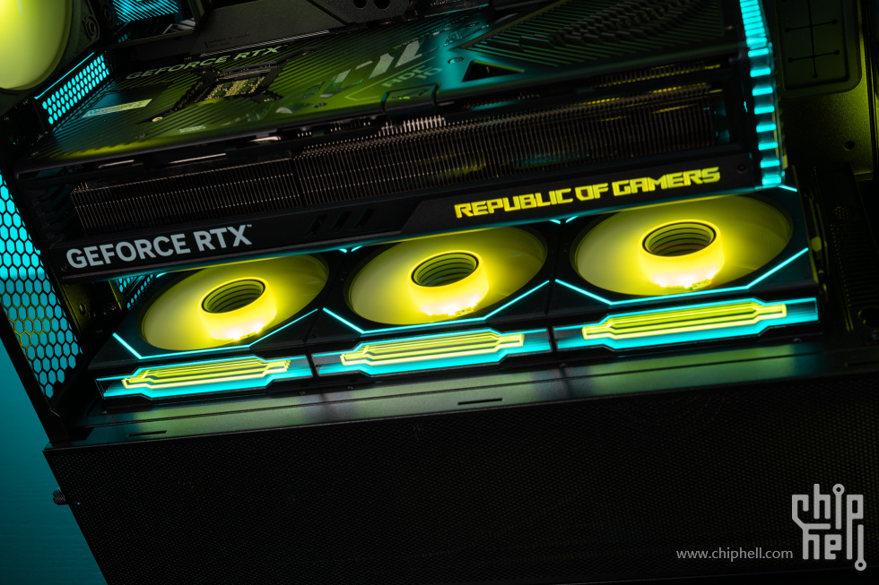

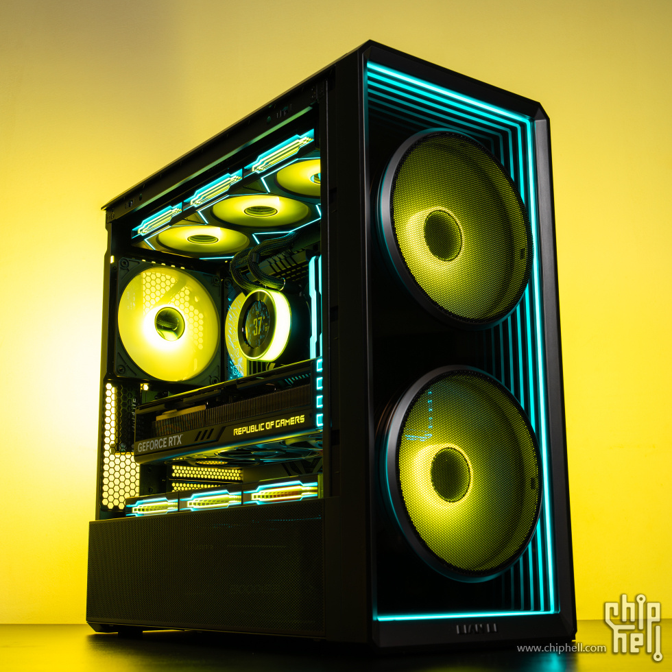

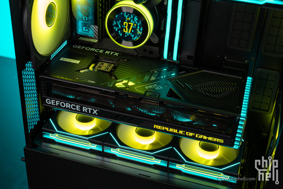

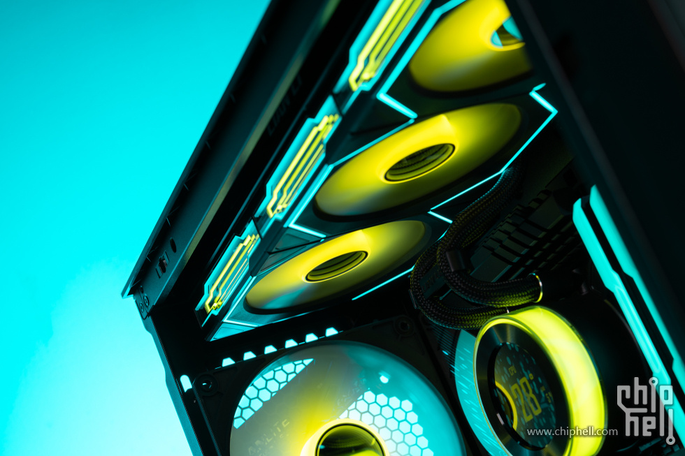

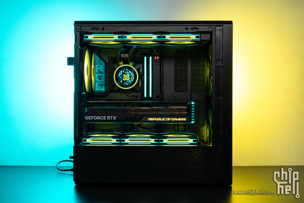

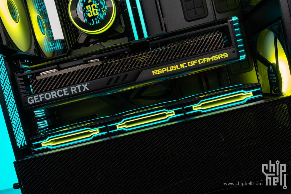

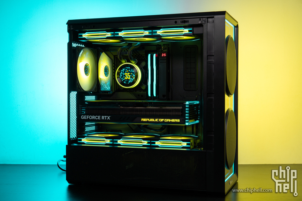

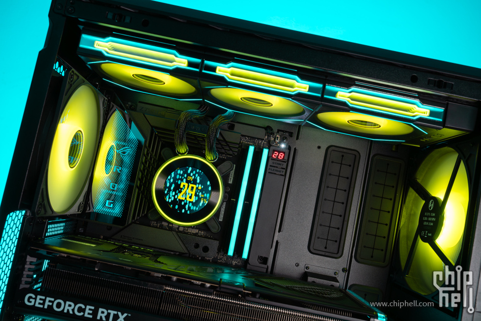

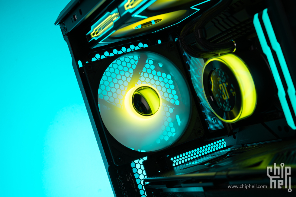

217 INF延续了Lancool 217的三围,是一台标准尺寸的中塔机箱。这个角度能看到这款机箱在下方和上方同时支持两组120*3风扇,其中机箱下方的风扇能够直吹显卡,在显卡功耗越来越恐怖的如今,对显卡散热进气的加强是十分有必要的。
这次的方案我尝试了下黄色+青色的2077配色风格,意外的还挺顺眼。
机箱后部那个看起来像个大U盘的东西是无线接收器,在217 INF这台机箱上的应用接下来聊。

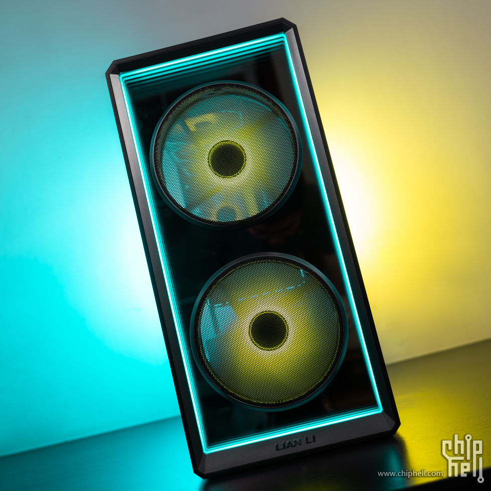

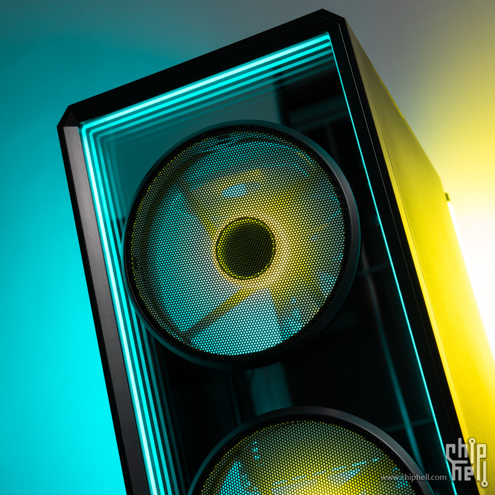

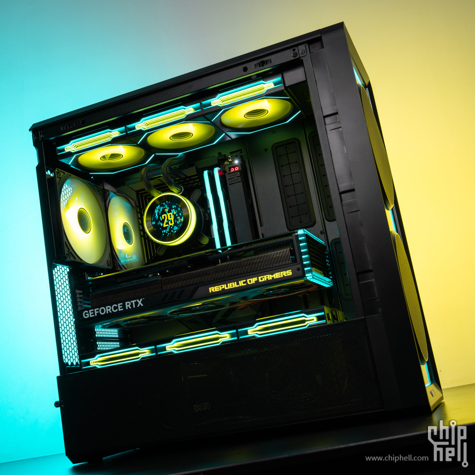

这个角度能很清楚的看到相比于原版217最大的不同,面板改成了玻璃无限镜和风扇直接展示的风格。

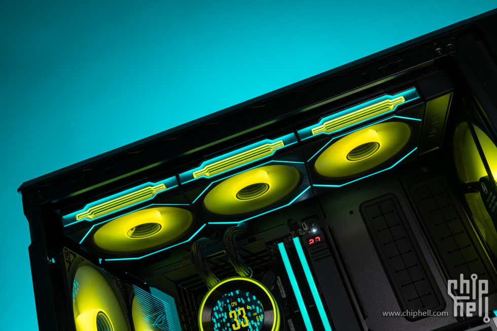

标志性的17cm风扇加上mesh直接通风,以及上下支持360风扇/冷排,后部支持140风扇的设计,注定了217 INF也是一名散热性能导向的选手,具体的散热性能文章最后的测试环节会有一些简单分析。
联力开创的“无限镜”审美终于还是延申到他们自家的机箱上了。

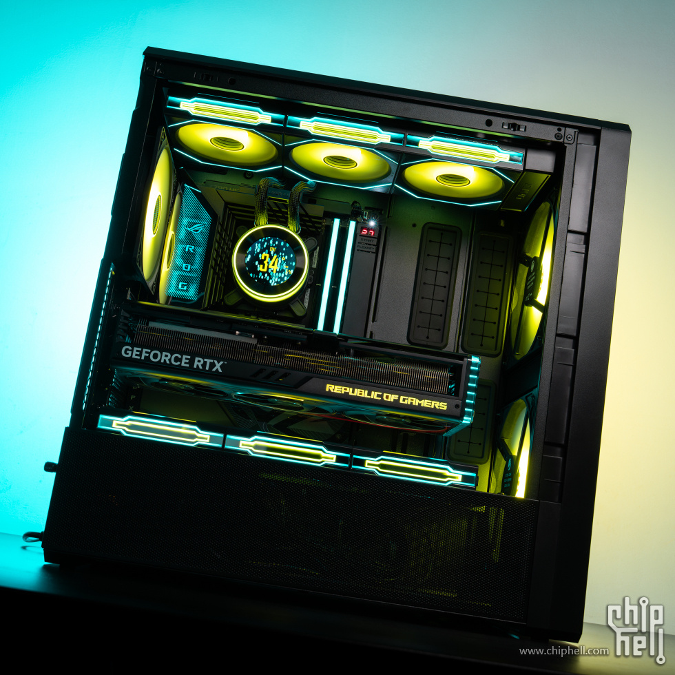

搭配的硬件这块都是老朋友了,选择了联力的隐流II散热器,ROG Maximus Z790 Hero BTF 和 ROG Strix RTX4090D BTF,用隐藏水管AIO和背插主板&显卡因营造一个最简约的正面效果。
风扇选了最新的联力三代积木“无线”版,风扇侧面的无限镜风格可以和这台217INF机箱达成视觉上的统一。相比于最初的三代积木,省掉了数据通讯线材和风扇控制hub,不管是装机还是理线过程都会轻松很多。

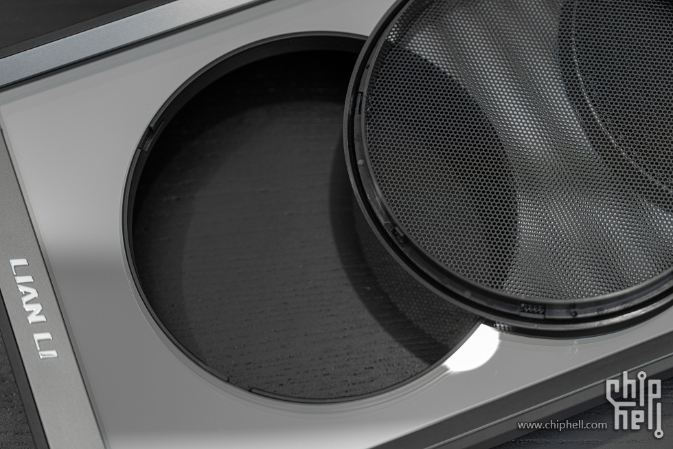

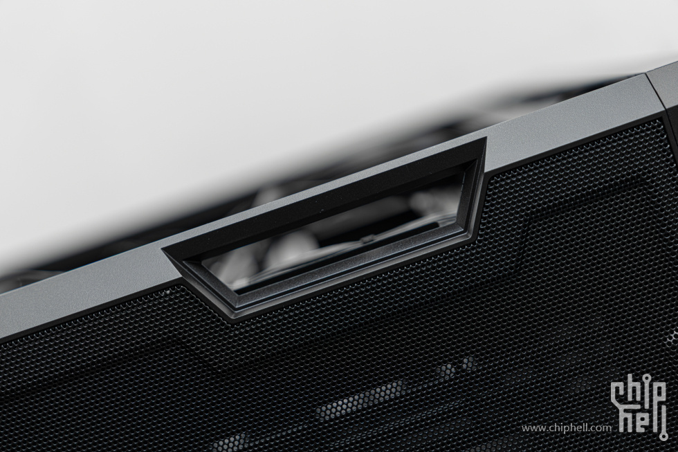

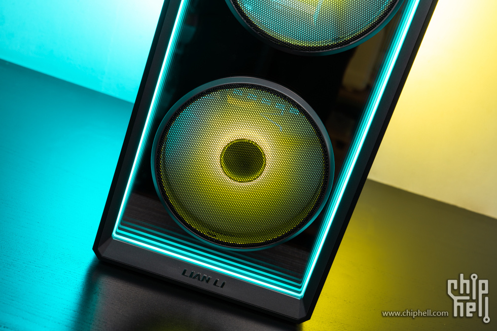

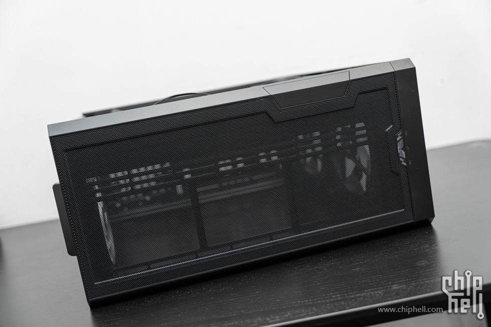

前面板上的Mesh网面是可以直接旋下来的,初衷应该是方便用户在不拆机箱的情况下进行清灰操作,不过如果你不怕误触误伤,直接把上下两个网面取下来,彻底移除风扇进风的阻碍,提升一些进风风量我觉得也可以。

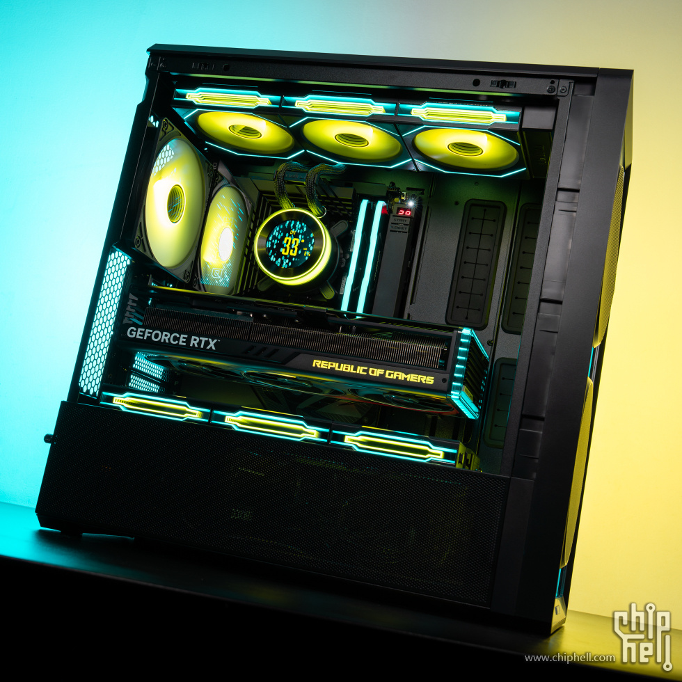

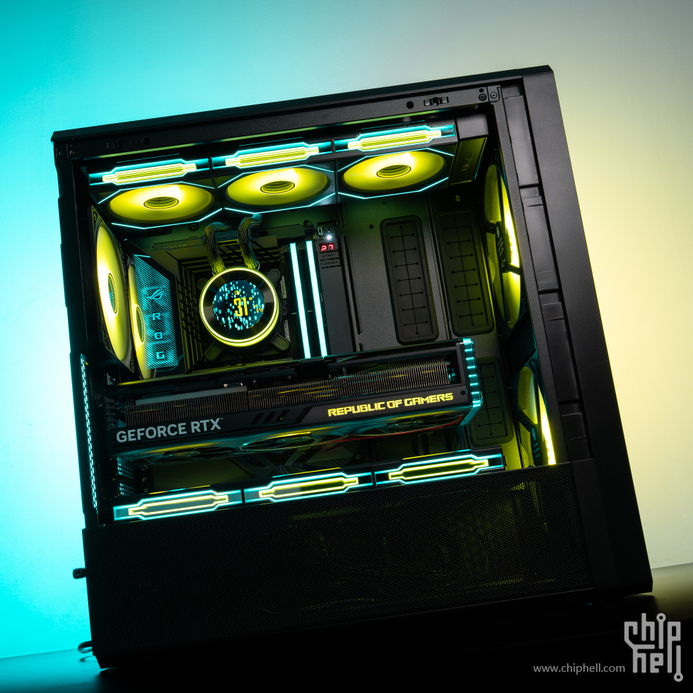

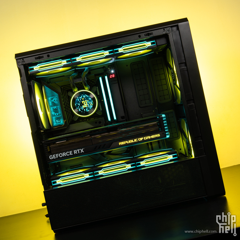

机箱内部一览。
ROG Strix RTX4090D BTF显卡,猛禽背插显卡。这一代本来说是要做夜神5090D或者5090DD的背插款式的我记得,但至今我还没看到上市的消息。

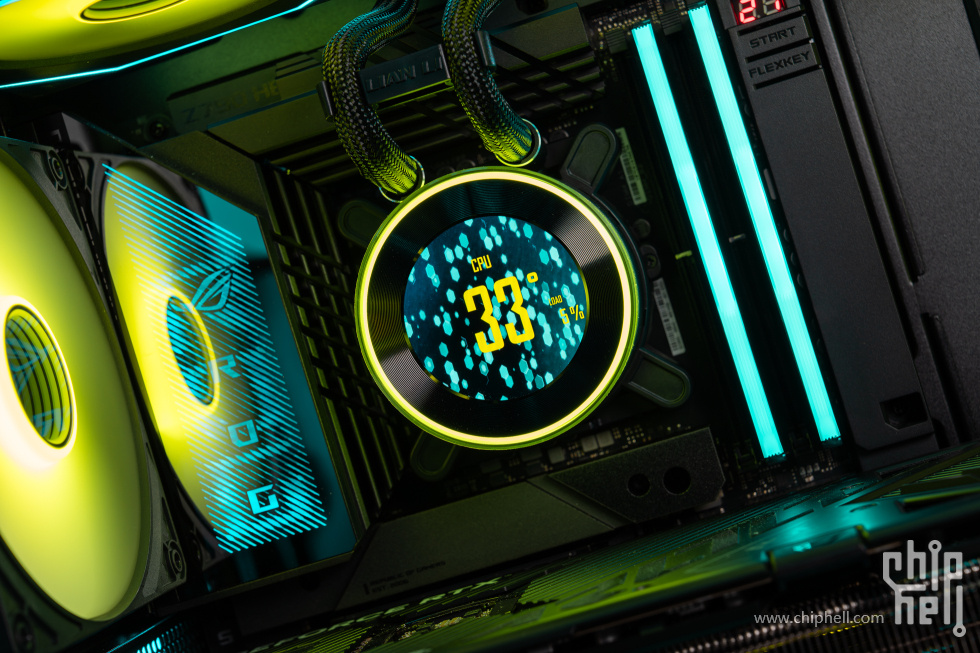

隐流II代AIO,圆形的冷头采用了内部屏幕+外缘光圈的设计。
散热的冷头屏幕显示效果十分不错,联力的软件也预设了很多主题风格。
联力自家的三代积木无线版,官方名称叫UNI FAN SL-INF Wireless。支持风扇,边框外圈和边框内圈三个颜色分区调整,联力的L-Connect 3软件也配置了非常丰富的光效供选择,美中不足的是目前还没法做到跟主板的ARGB灯效联动。
机箱后部的14cm风扇,边框相比零售的积木风扇简化了一些,但依然保留了风扇轴体位置的无限镜效果。

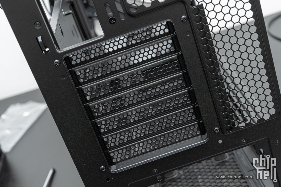

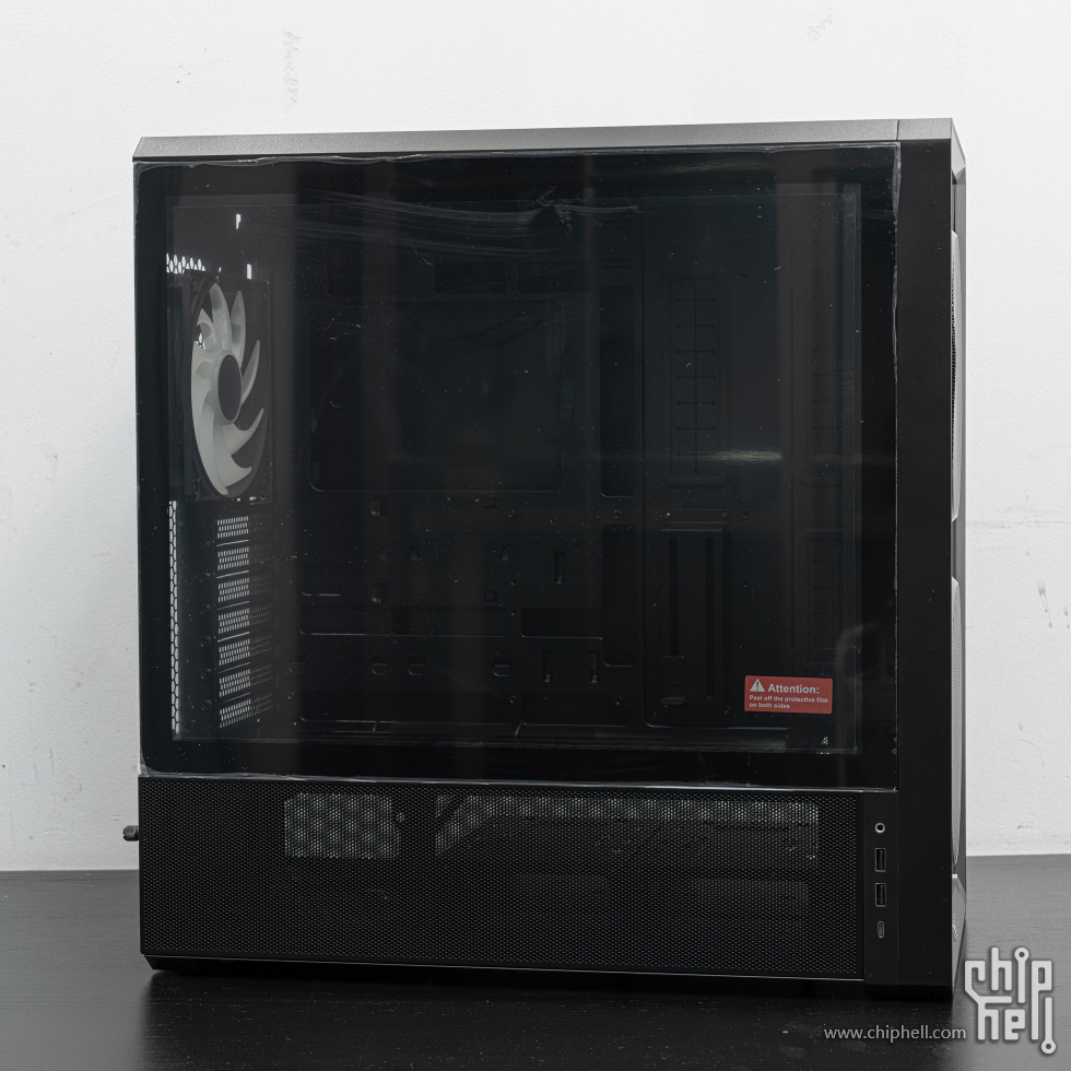

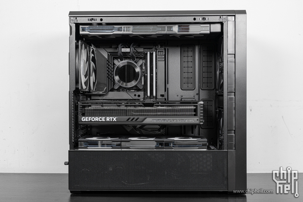

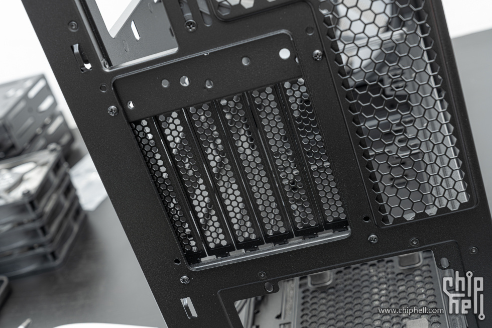

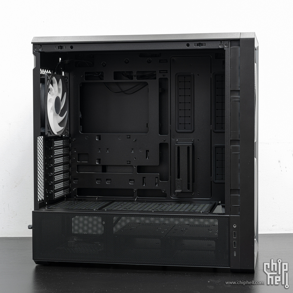

首先还是来做一下机箱的开箱,趁着这个机会给大家讲讲217 INF的各种细节设计。首先是侧面标准视图,这是一台七条PCI槽,电源下置的标准中塔ATX机箱。电源仓前后都做了镂空设计,方便从这个位置向机箱内进风。

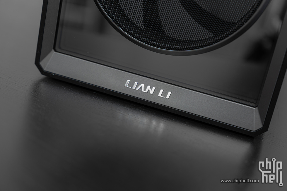

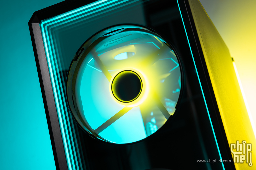

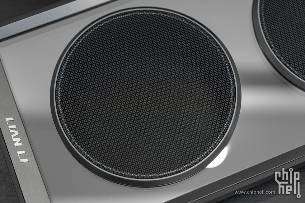

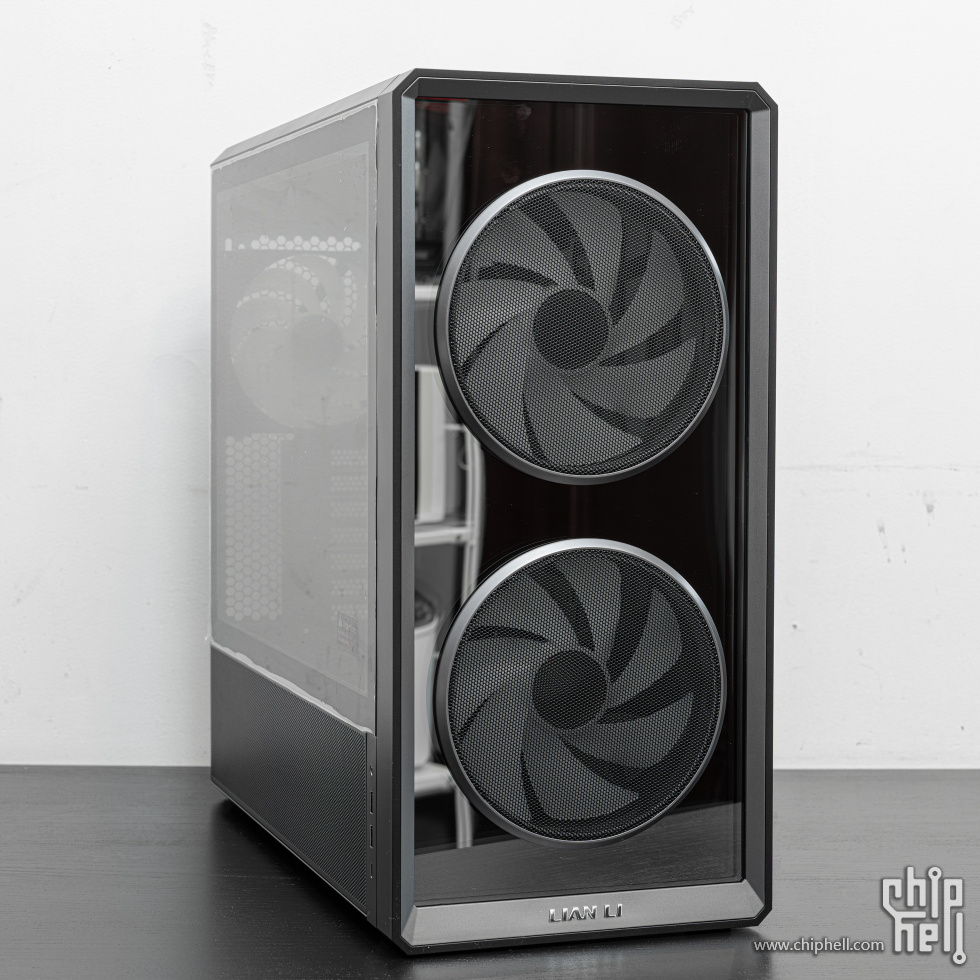

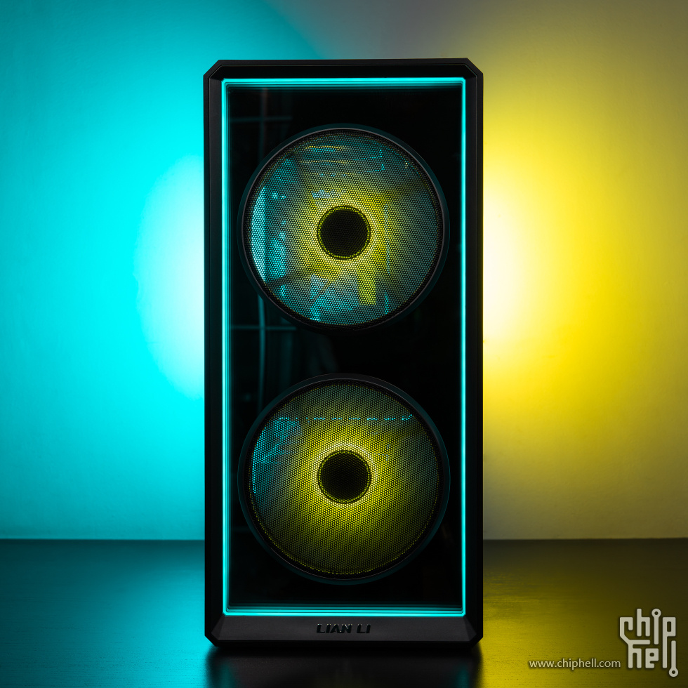

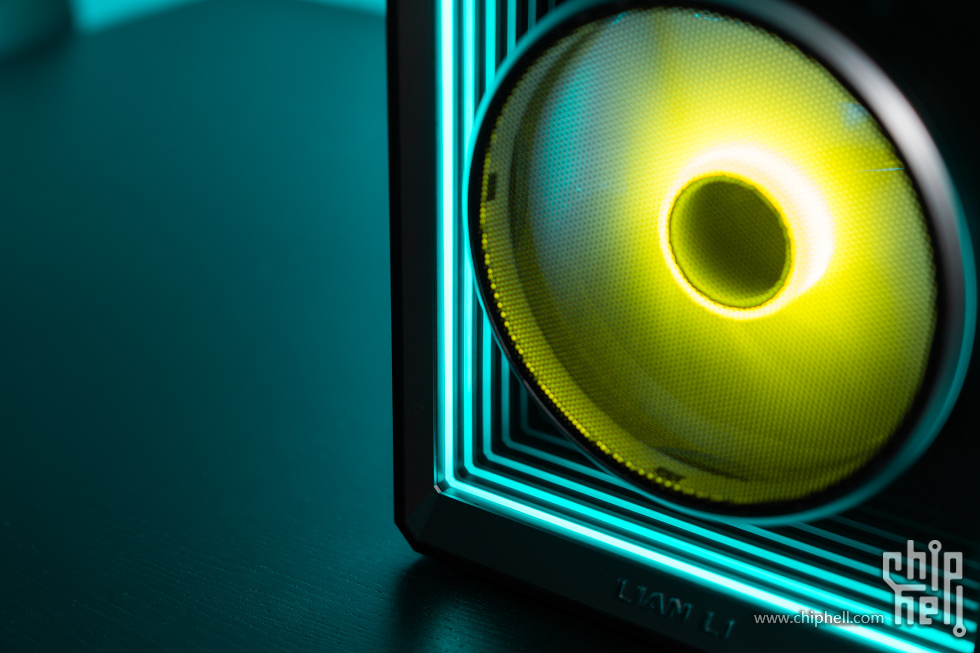

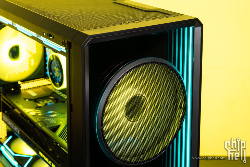

217系列机箱之所以编号最后一位是7就是因为标配了2把17cm规格的风扇用于进风,而217INF最标志性的设计在于使用无限镜玻璃+mesh替代了初版217机箱的“木栅栏”风格前面板,整个机箱的气质一下子从低调稳重转向了充分展示灯效。

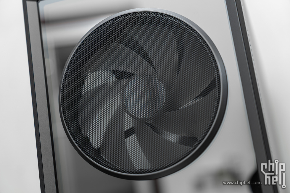

给17cm风扇一个特写。

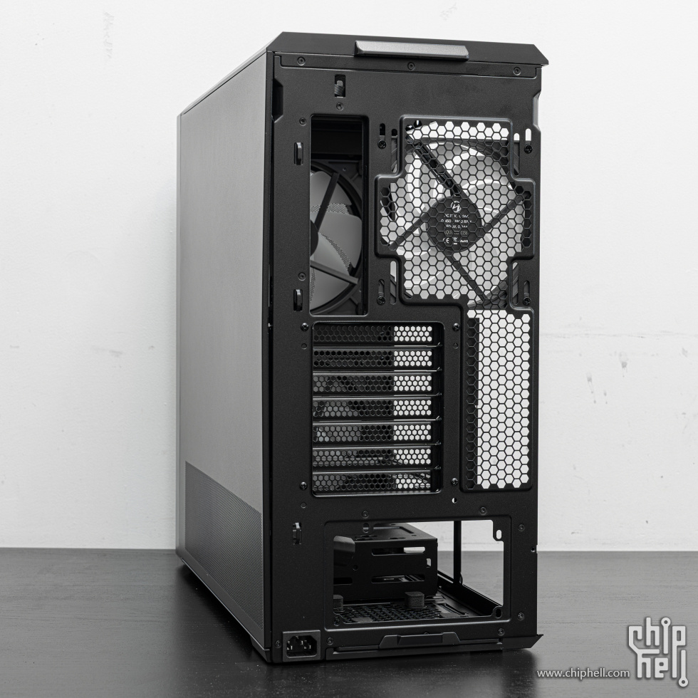

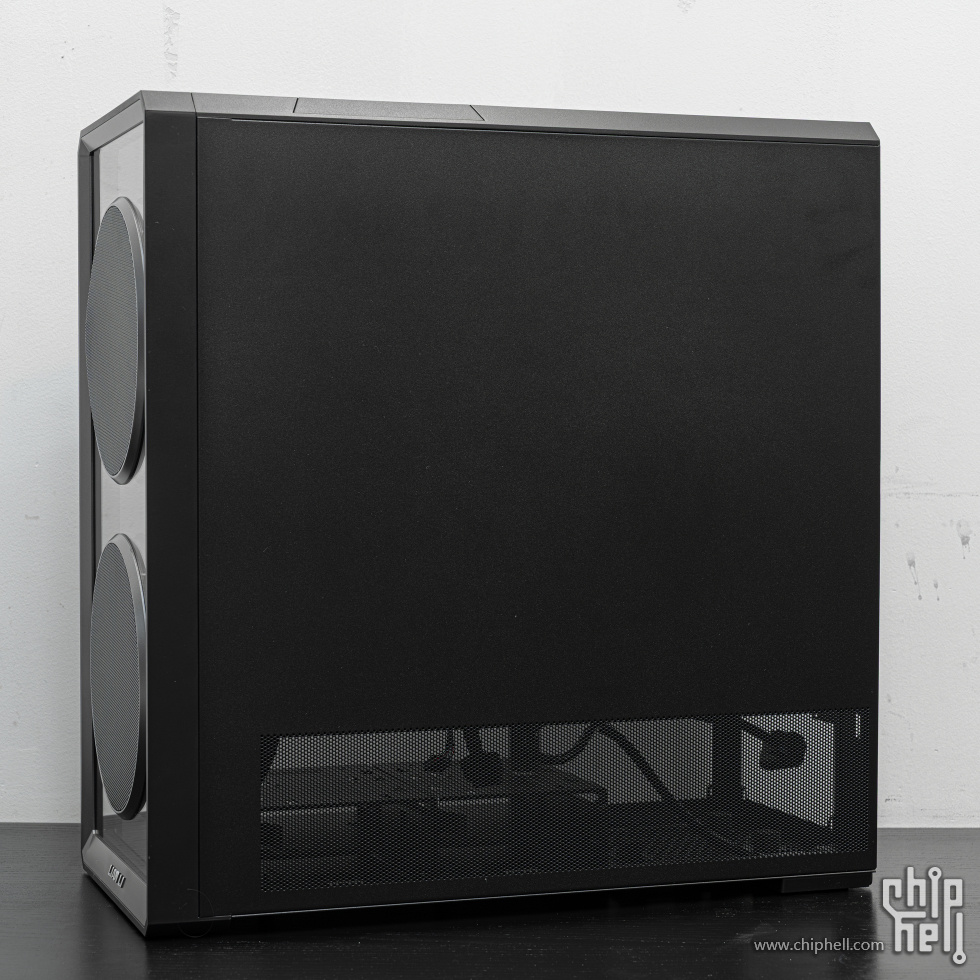

机箱背板,同正面一样,在电源仓位置进行了镂空。

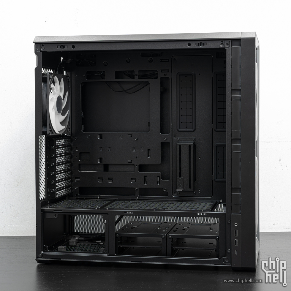

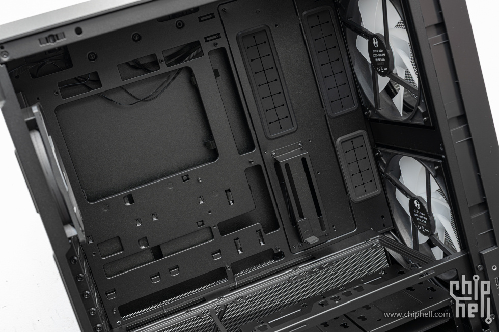

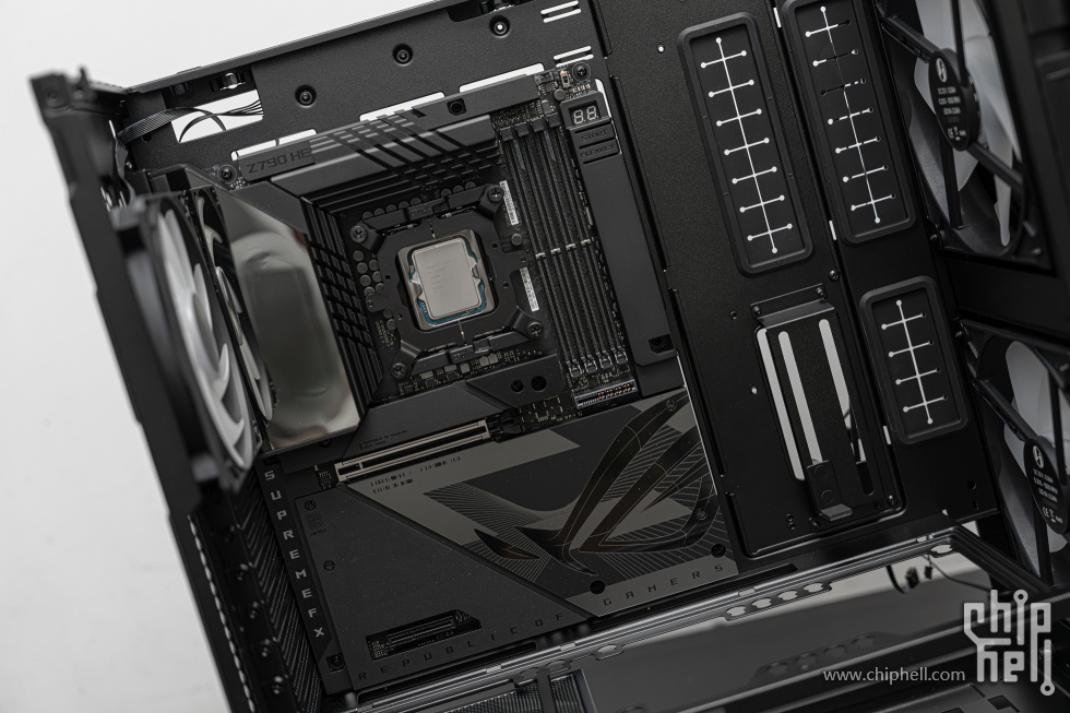

取掉正面的玻璃,第一眼能看到的就是主板托盘边缘的一圈开槽,意味着这台机箱可以支持包括华硕BTF在内的各家背插主板。

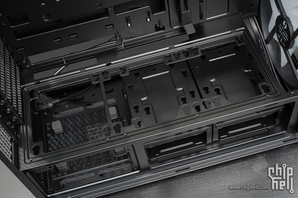

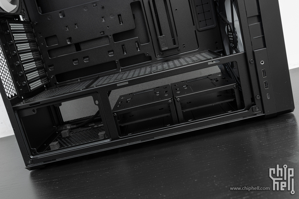

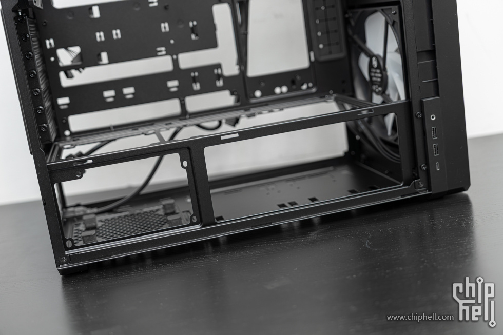

取下正面的电源仓侧板,电源依然支持联力经典的侧置布局,前舱中能看到两个HDD/SSD支架,一共可以安装4枚3.5寸或者2.5寸HDD/SSD。

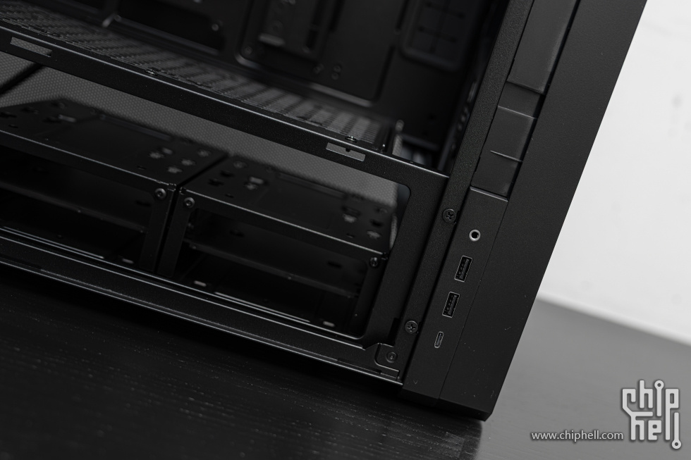

初始状态前置I/O的接口被布置在前面板的侧面,这里是将机箱放在桌面上时最方便使用I/O接口的位置。

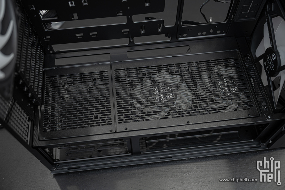

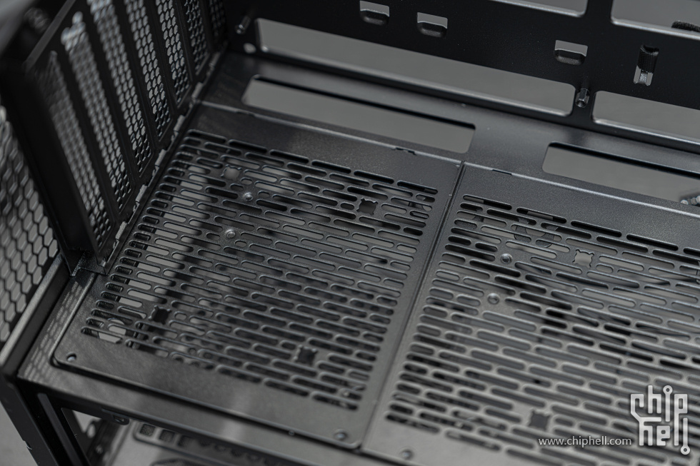

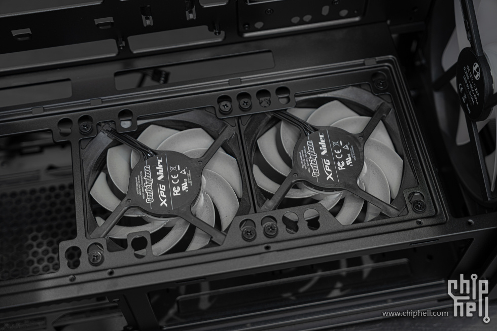

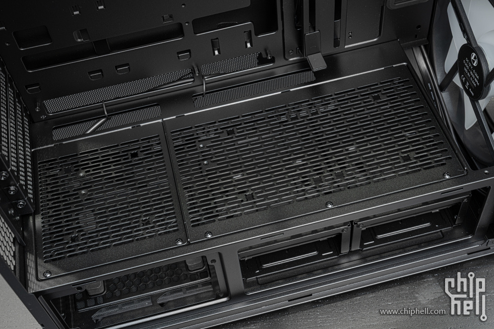

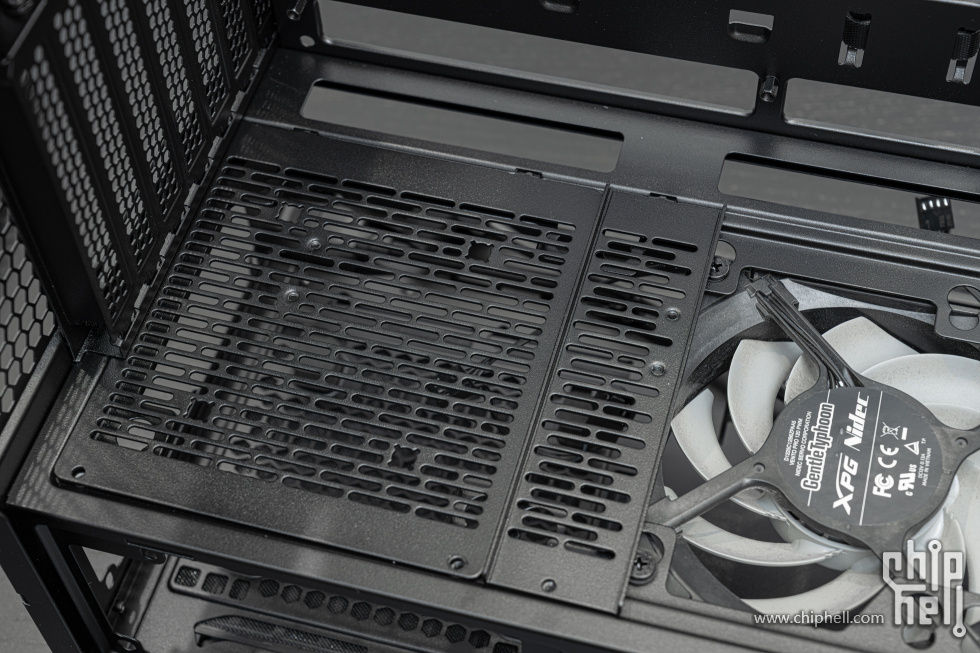

电源仓上方默认布置了盖板,这个角度看能发现这些盖板都是可拆的,盖板上的开孔用于安装2.5寸设备,能够安装最多三块2.5寸HDD/SSD。

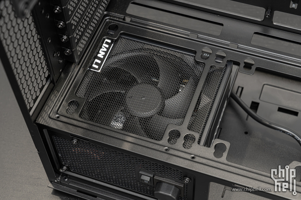

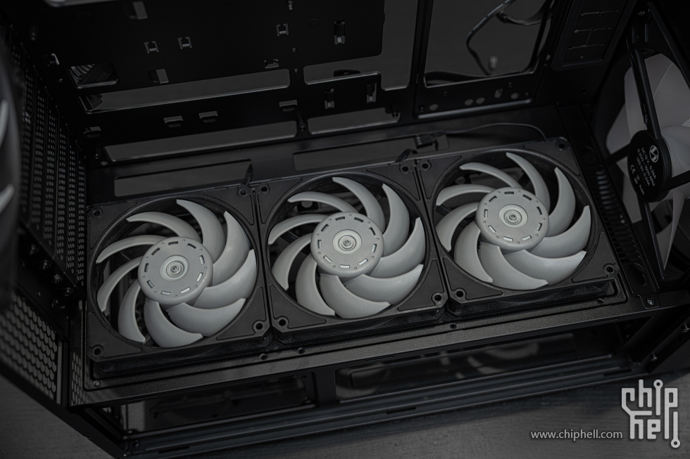

取下盖板之后能看到两侧有两排孔位,这些孔位用来安装风扇,此处各种安装方式的组合使用也是217系列机箱最有趣的设计之一。

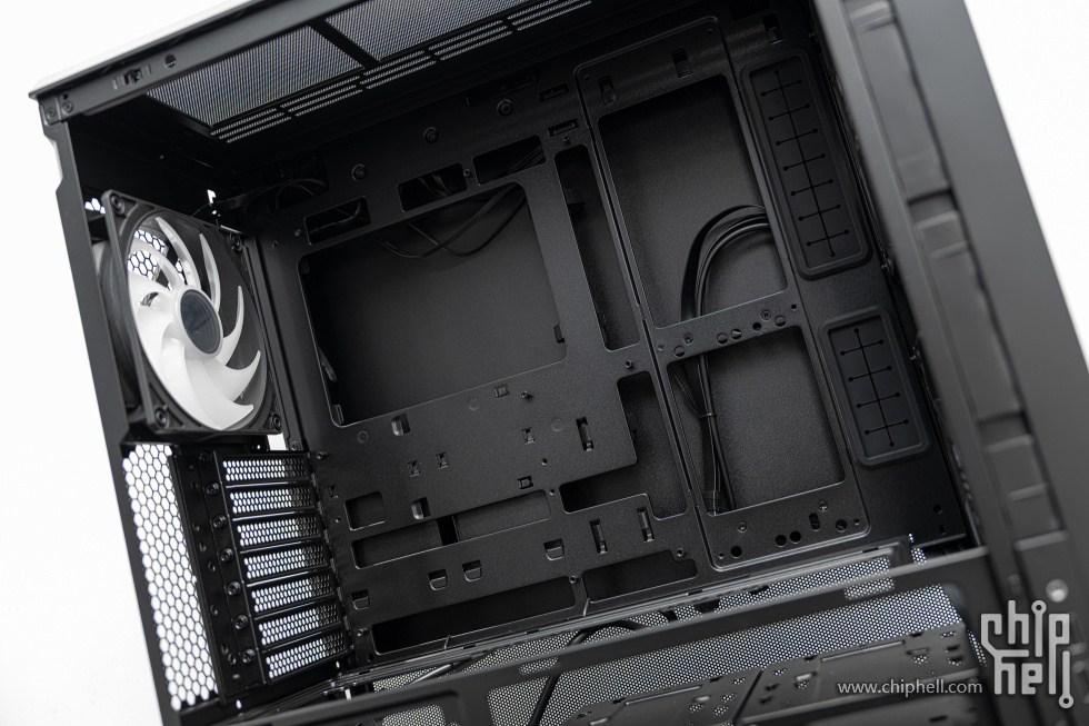

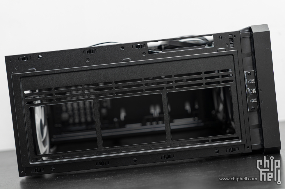

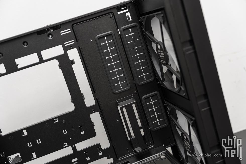

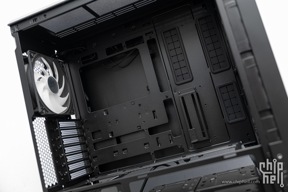

视角回到主仓,主板右侧的区域能看到布置了三个线材窗口和一个显卡支架,为什么要做三个窗口接下来我会解释。

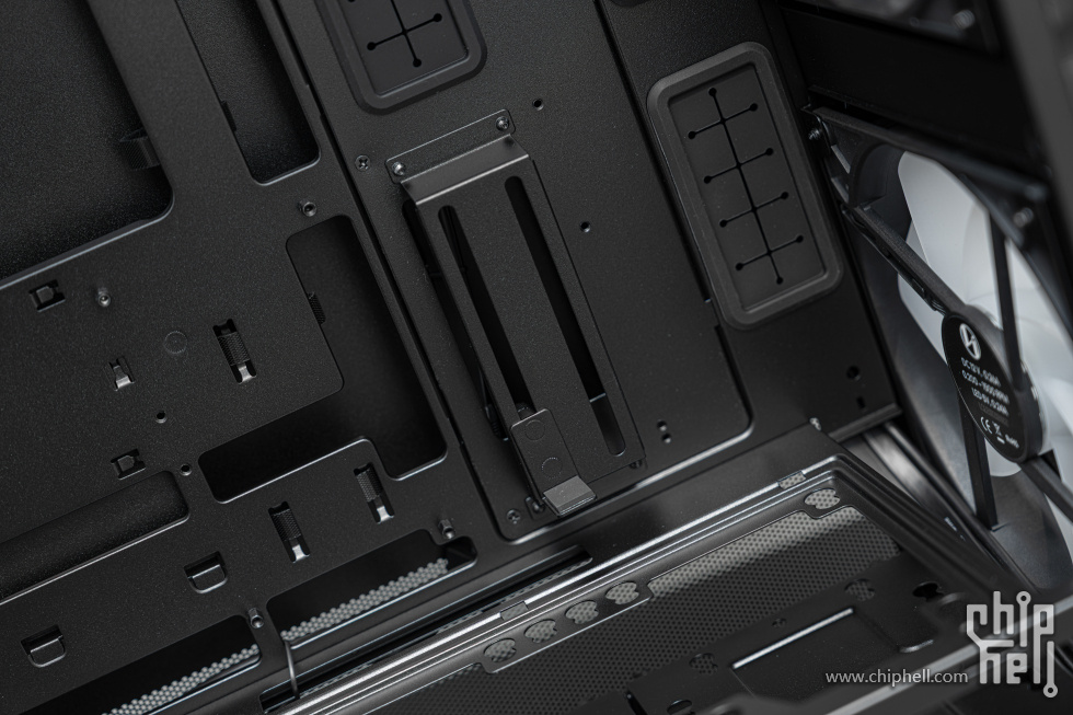

这个位置的左下角有一个显卡支架,左右位置可调。

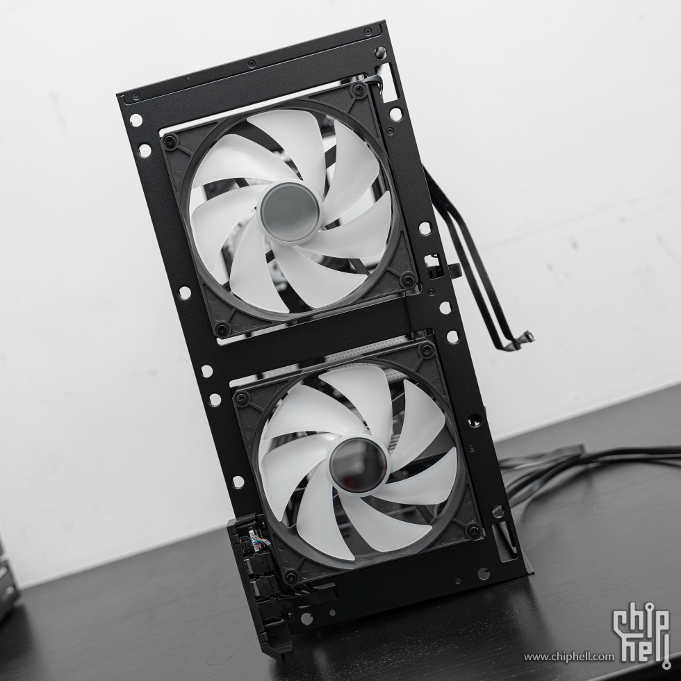

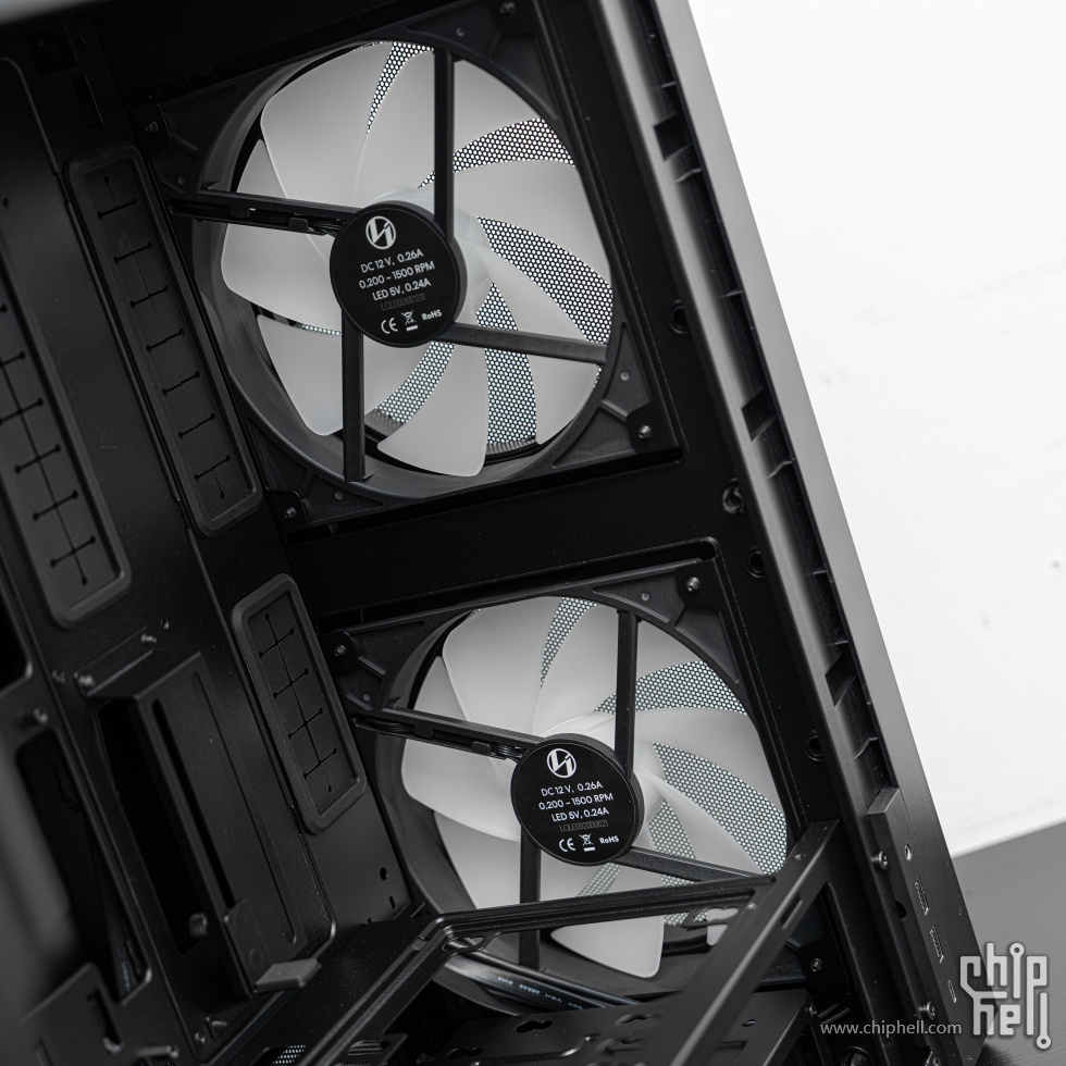

前面板上两颗硕大的17cm风扇,风扇电机功耗为12A*0.26A=3.12W,LED发光部分功耗为5V*0.24A=1.2W。
后窗一把14cm规格风扇。
拧掉三颗螺丝即可取下主板右侧的盖板。
将盖板前后反转,在背面重新安装好显卡支架,再装回机箱上能看到,此时的线材窗口更加靠外,通过这种方式机箱实现了对E-ATX规格主板的支持,那最外侧的线材窗口用途是什么呢?答案也很简单,用来支持SSI-EEB规格的主板,此时只要拆掉显卡支架,在对应孔位安装铜柱即可。通过这种切换方式,217这台标准ATX中塔机箱也就实现了对于更大尺寸E-ATX或SSI-EEB规格主板的支持。

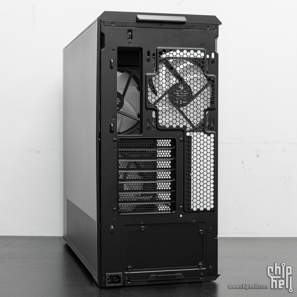

机箱后部一览,唯一值得聊一下的是机箱通常安装电源的位置被拧上了一个盖板,当你的电源是侧置安装时可以用这个盖板把电源位盖上有利于保持美观。
拧下这个盖板之后即可以正常安装ATX电源。

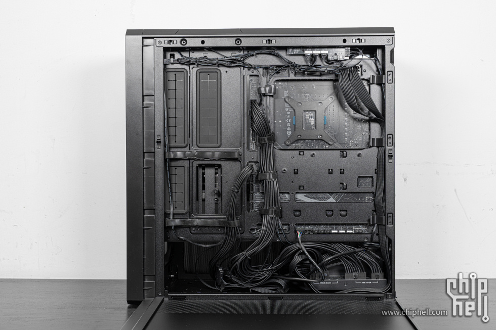

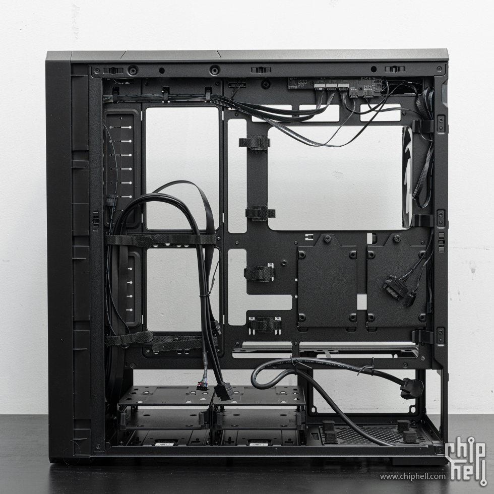

取掉背板之后我们来看看机箱背仓的设计。

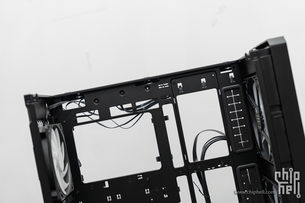

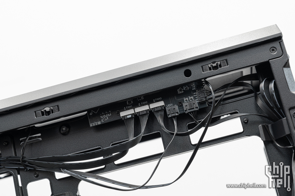

右上角是一块控制板,用于控制机箱和机箱风扇的光效,值得一提的是这块控制板集成了无线模块,可以配合无线接收器使用,此时在操作系统内的L-Connect 3软件就可以识别到这块控制板,进而对机箱光效和风扇光效/转速等参数进行调整。

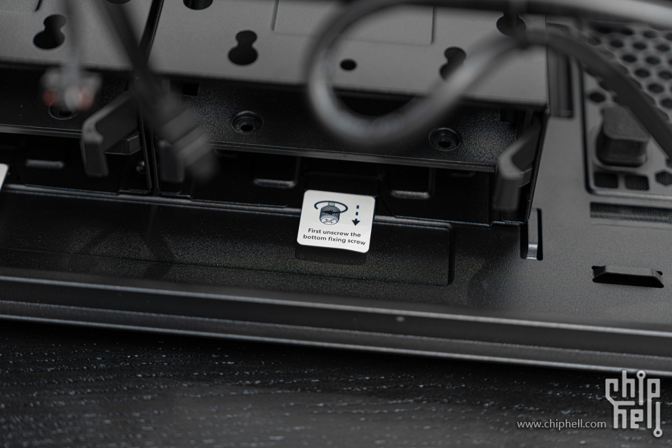

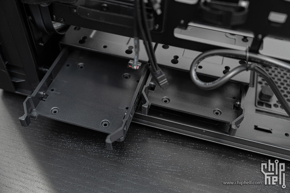

电源仓的HDD/SSD支架上有提示标签, 取下支架前需要在机箱的底部拧掉固定螺丝。
抽出支架,上有3.5寸和2.5寸被的两种安装孔位。前文提到这一个支架可以安装两块3.5寸或2.5寸设备,另一块需要使用支架顶端的孔位进行安装。
取掉硬盘支架之后的电源仓,两个字,通透,此时也是散热效率最高的使用方式。

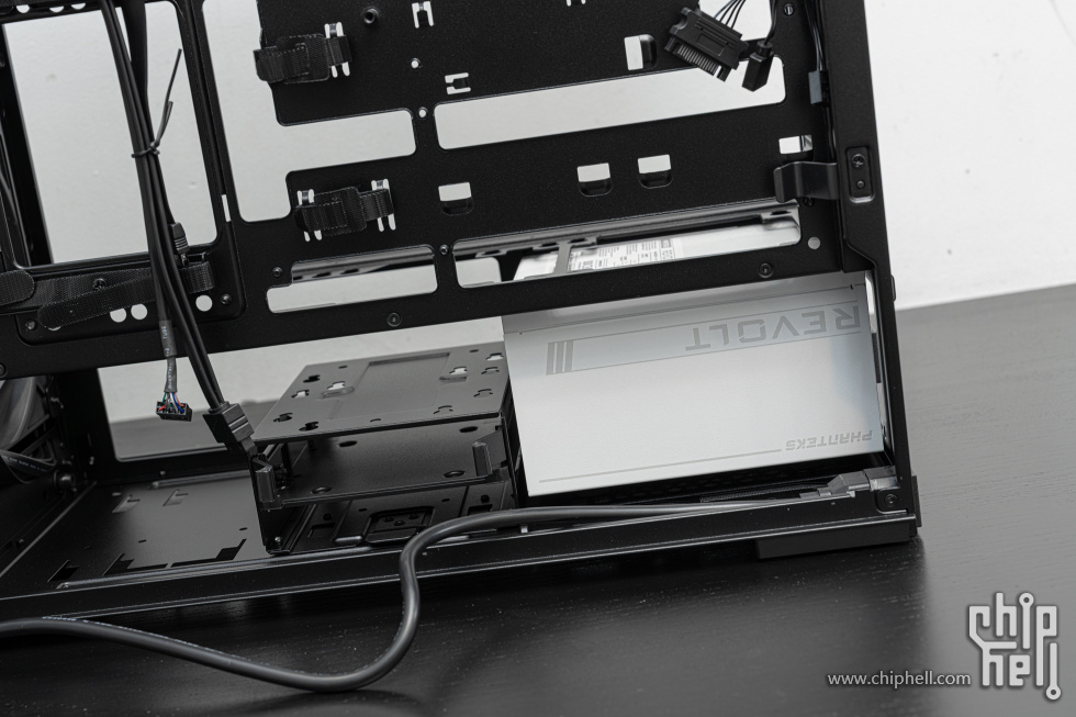

拿一颗16cm尺寸的电源示例,经典安装模式下虽然仍然可以安装的,但是电源的接口部分已经和靠后的硬盘支架干涉,这种安装模式下只有14cm的标准ATX电源能够在不牺牲硬盘位的情况下顺利安装且使用。
换成侧置模式后则不会有这个问题,但是需要注意的是侧置安装模式下电源的长度不要超过16cm,不然剩余的背仓宽度不够线材接插。

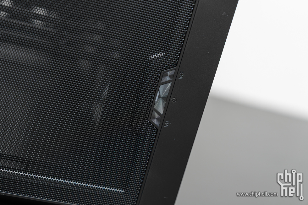

机箱开关机按钮和两个连接控制板的按钮被布置在了机箱顶部,虽然此时如果机箱是放在桌面上使用的,这几个按钮不如布置在默认I/O接口那个位置使用起来那么方便,但是考虑到开关机按钮的使用频率远没有前置I/O那么高,这样固定位置布置也不是什么大问题。

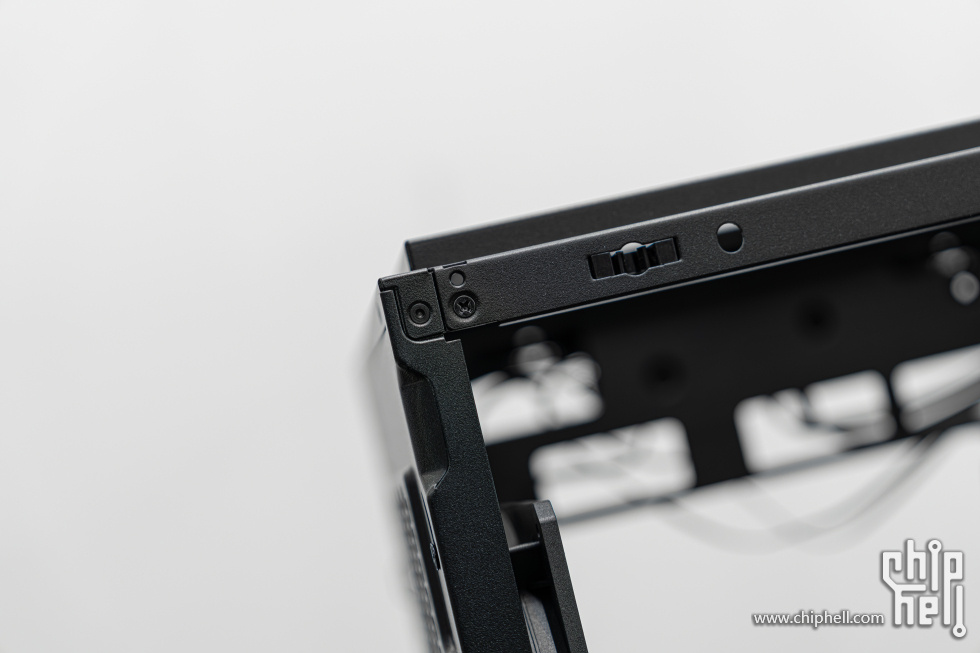

顶部侧面有个可以拆掉的塑料盖板,具体的作用接下来说。

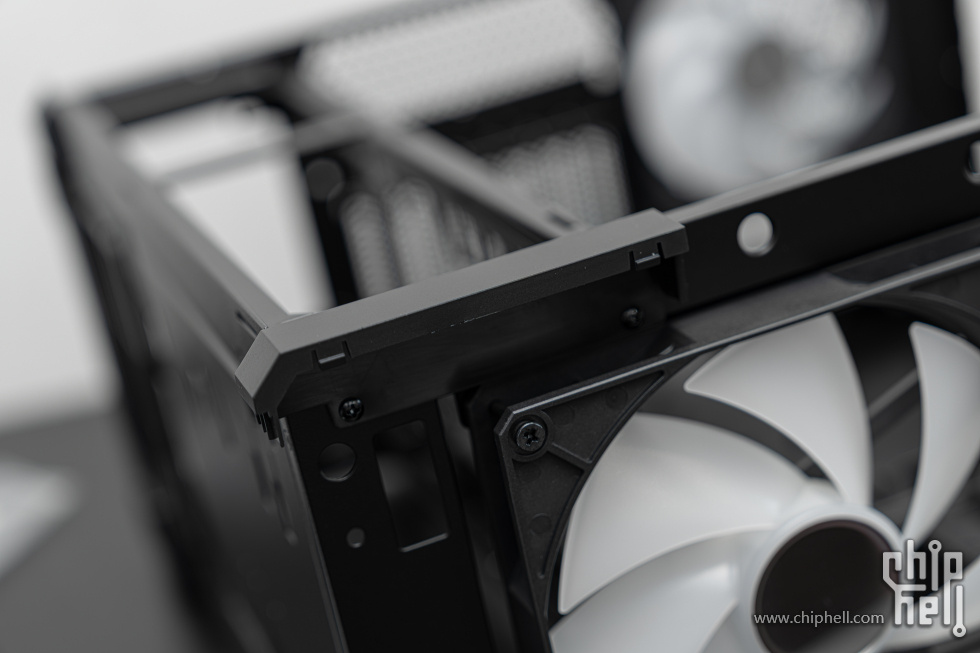

顶盖和机箱框架通过碰珠结构固定,取下之后能看到顶部支持最大360或280规格的冷排或风扇,右上角框架上有个矩形的开孔,与顶盖上开孔位置对应,是用来安装顶置I/O的。
顶盖通过螺丝和框架相连。
拧下左右两颗螺丝后即可取下顶盖,方便安装。

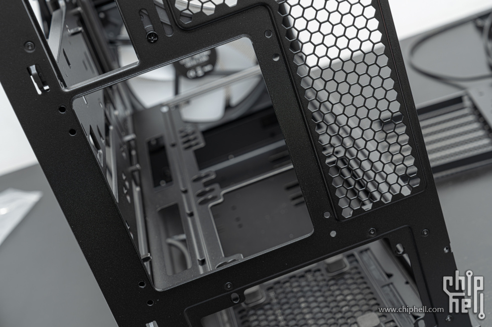

前面板通过塑料卡笋和机箱框架连接,取下后可以发现在217初版设计上可以上下移动风扇位置的设计在217INF上被取消了,最大的原因是217INF的面板是玻璃开孔,没办法再延续这个设计了。
取下来的前面板。
按住网面旋转一下即可取下防尘网,方便直接从正面清洁风扇。

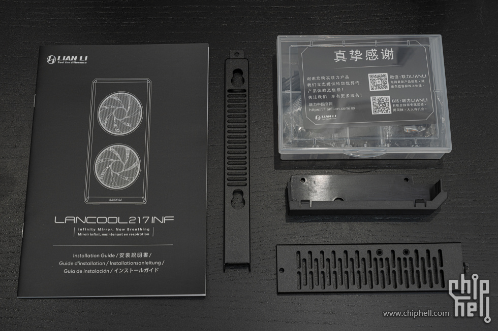

附件一览,一本说明书,一盒螺丝以及三个小附件,这三个附件用来实现217INF几个很有趣的小设计,接下来一一介绍。

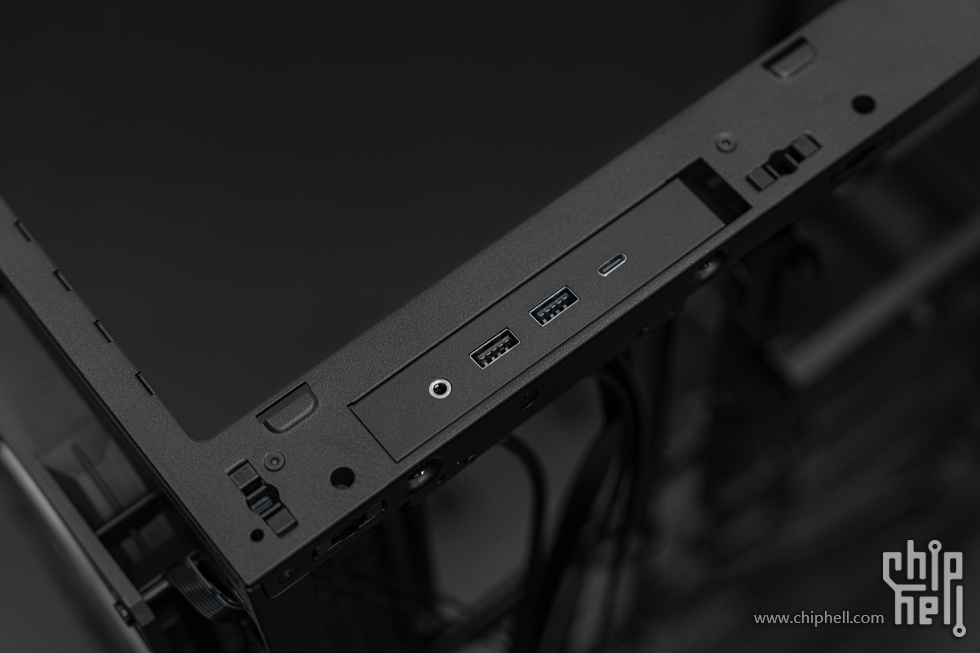

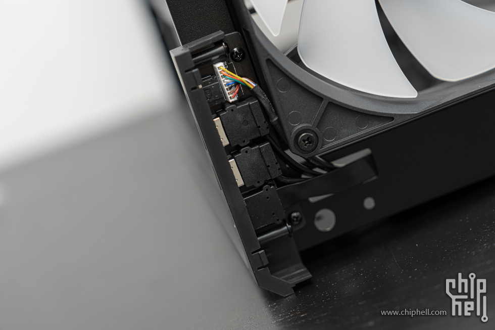

前置I/O接口在卸掉前面板之后即可拆装。

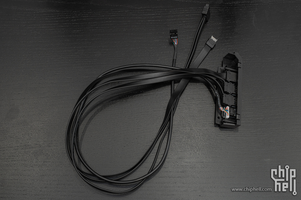

拧掉两颗螺丝后拆下, 一共三根线材。

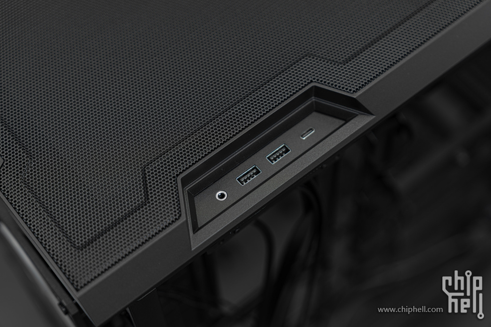

按照说明书要求安装到机箱框架顶端的开口处,即实现了I/O的顶置安装。
盖上机箱顶板看看效果,还是挺和谐的,也方便了需要将机箱放置在桌子下方使用的用户。

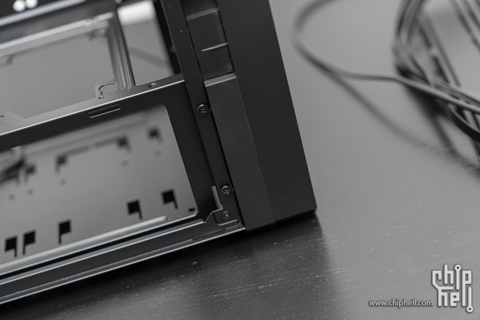

至于拆掉的I/O的位置也不用担心外观上少一块,安装上附件里提供的那个塑料件填充即可。
盖上机箱前面板,严丝合缝。另外对于我这种对前置I/O无需求的用户,就干脆把这些接口给拆了,少几根线还方便后期的接线和理线。

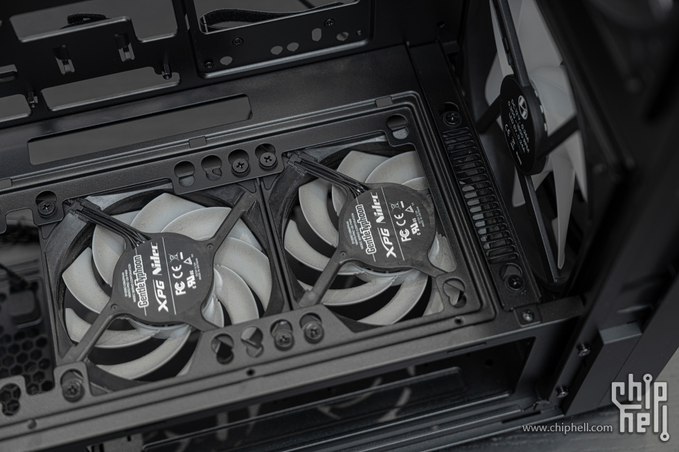

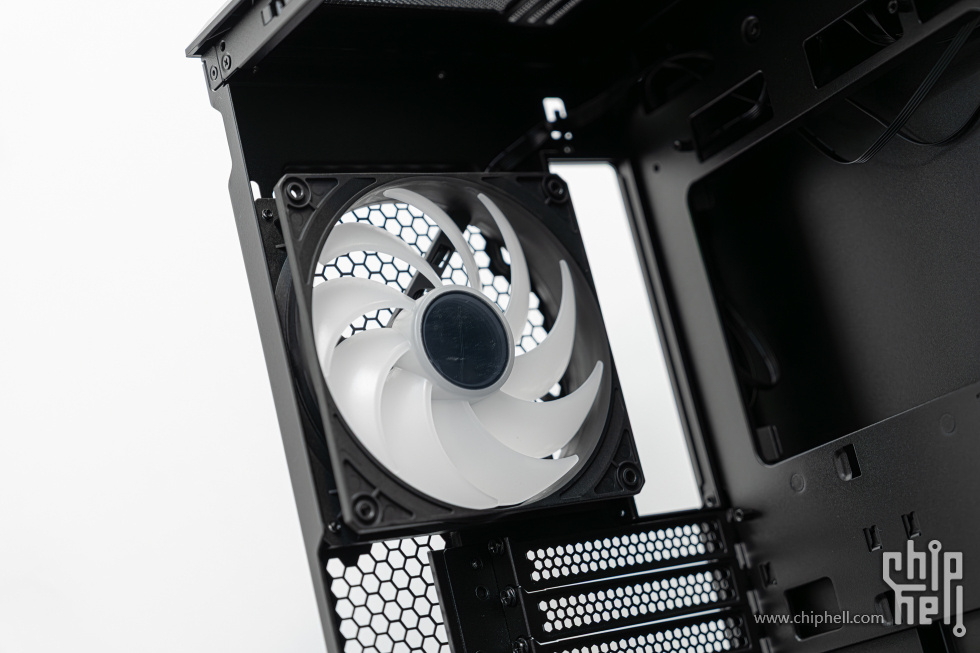

接下来我们看看电源仓风扇位的用法,在风扇上拧上对应的安装橡胶圈之后即可开始安装,但别以为直接装就可以,比如下图中的安装方式就是错误的。
为啥是错误的呢,因为上图的安装方式,其实电源已经和风扇干涉了,需要在图中右侧的位置先安装机箱提供的附件,两把风扇向右挪一个位置,才能在选择将风扇安装到电源舱内的同时不与电源发生干涉,此时最大支持安装两把风扇。
盖板此时仍然能装上,但是风扇螺丝的部分其实是有点顶住盖板的,在说明书描述的风扇安装过程中是不需要盖上右侧这块盖板的。
至于选择将风扇安装在电源仓上方时,则需要靠左安装才能确保三把风扇紧贴在一起,此时电源仓前方的盖板附件就可装可不装了,我还是选择把它装上。

第一步先拧掉PCI槽四周的四颗螺丝,取下PCI槽组件。
旋转90°,找准孔位重新拧好螺丝。

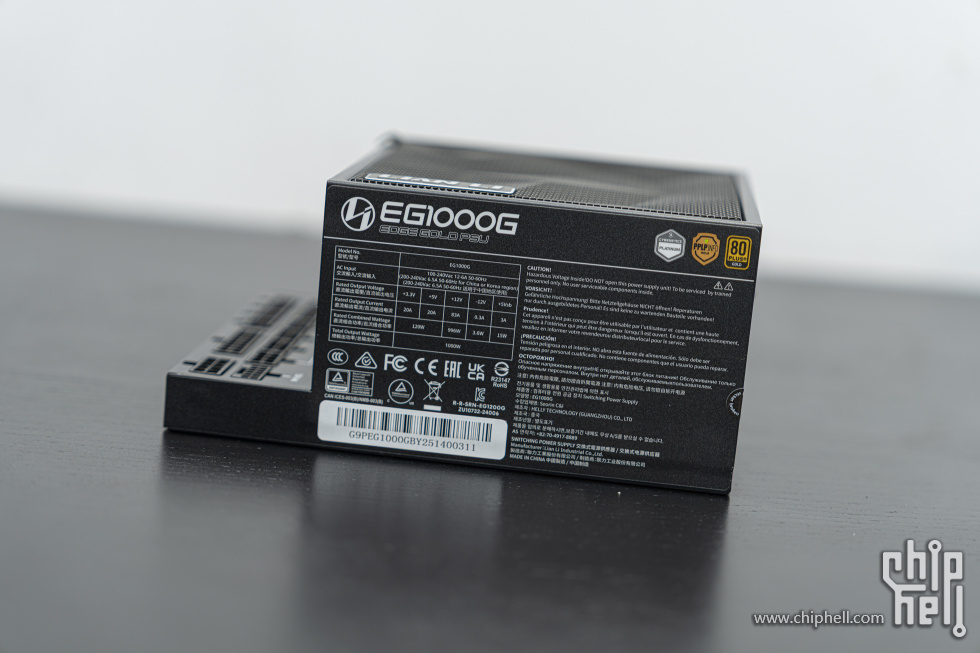

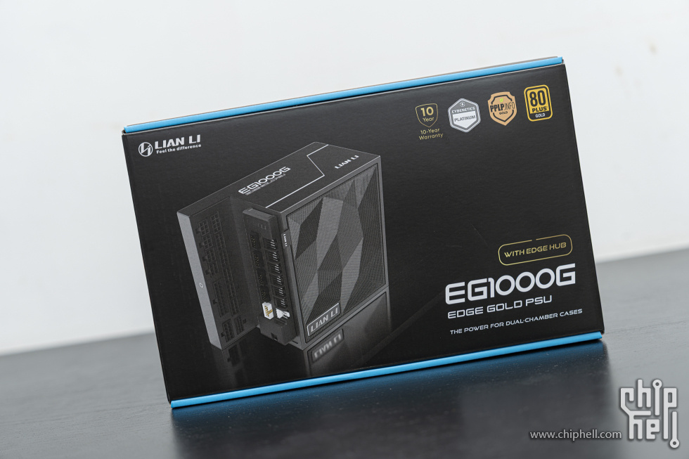

机箱聊的差不多了,接下来我们一起看看这次联力给这台机箱搭配的EG1000G金牌电源,电源是联力的经典彩盒包装。
侧面有随附线材的图示。能看到线材的配置还是十分良心的。
背面则是这块电源的一些核心卖点。

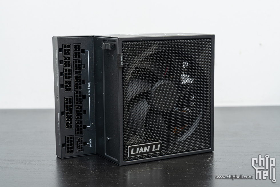

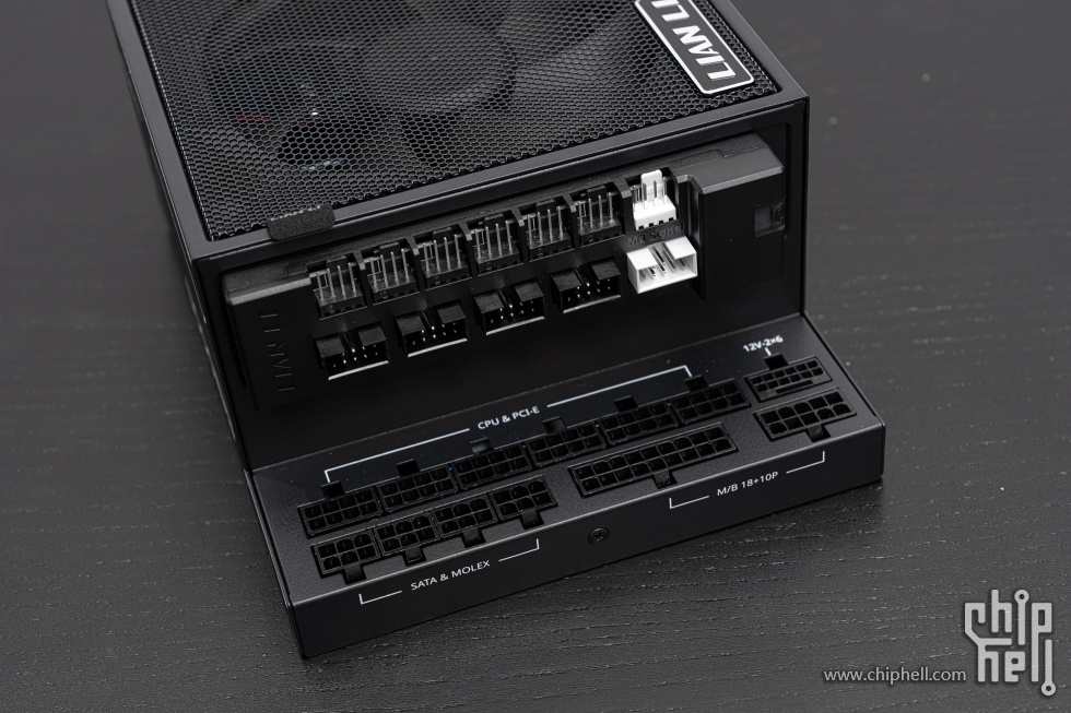

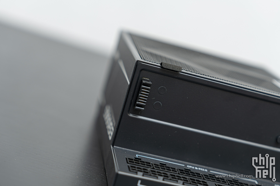

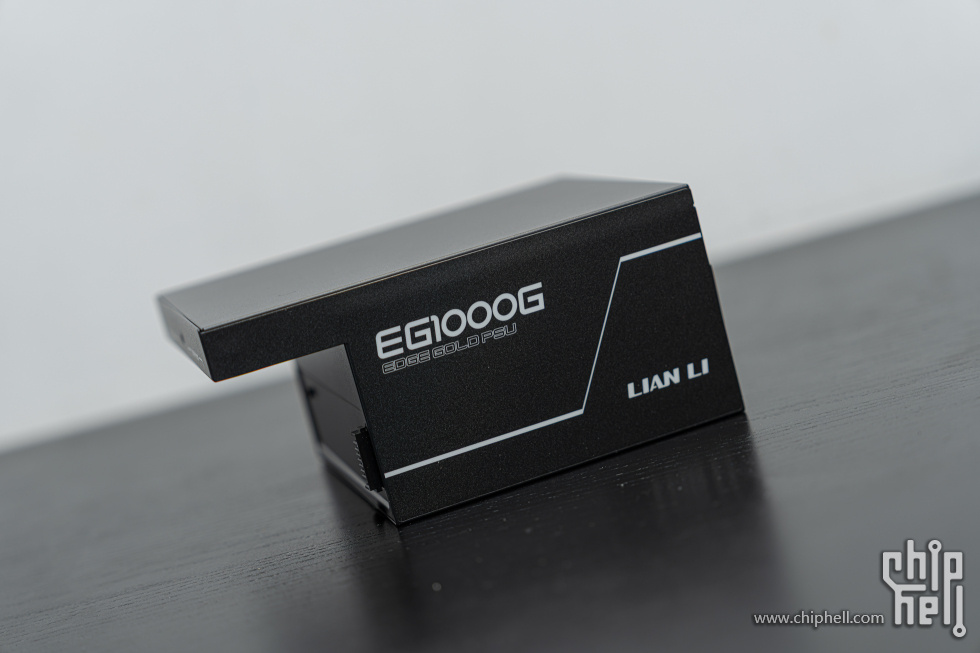

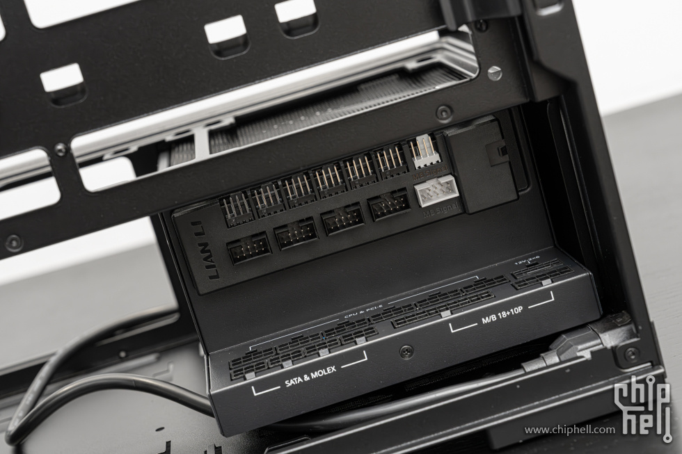

Edge电源的造型十分独特,通常布置在电源侧面的接口被布置在了一个从底部延申出来的平台上,而原有的位置被安排了一个供电+卡笋的结构,具体用来装啥我们下面说。

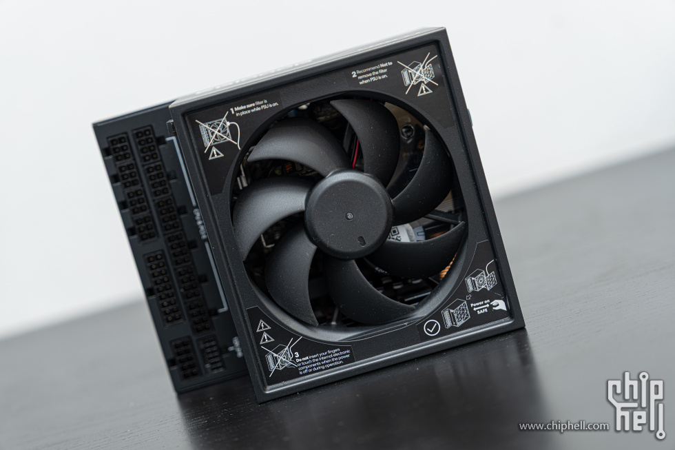

电源顶部的防尘网通过磁吸和本体相连,可以很方便的取下对电源舱内的风扇进行清灰操作。
侧面。
另一侧,是电源标签。

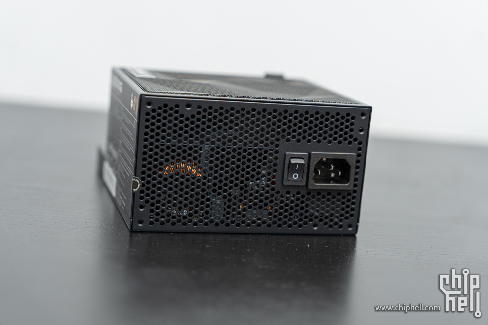

外侧,螺丝孔位能看到此款电源可以不依赖机箱开孔位置实现正反双向安装。

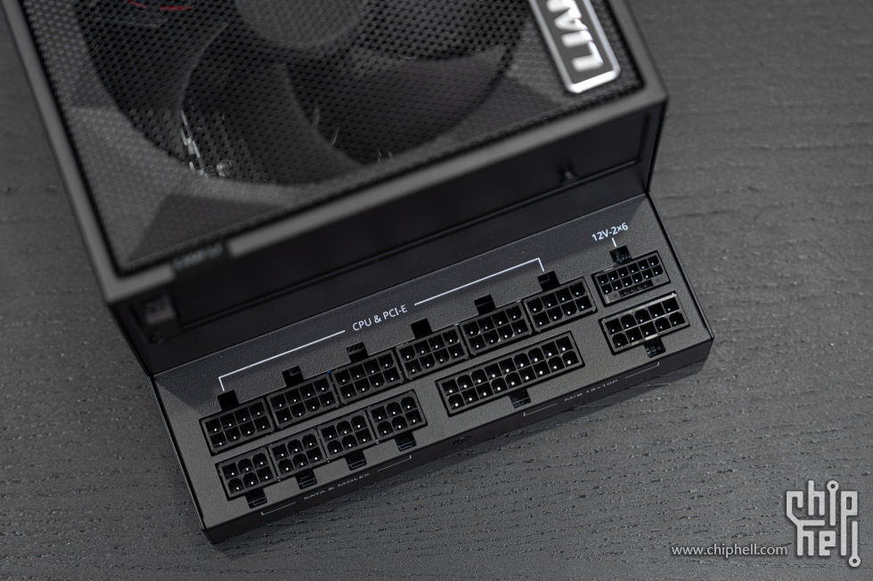

一个很特别的供电接口。
线材接口一览,一组主板24pin,一个显卡16pin,四组6pin供电和6组8pin供电,配置在1000W这个级别上绝对堪称豪华。

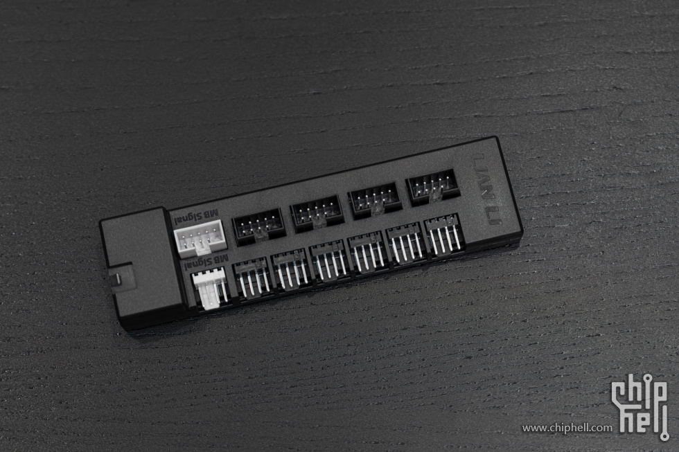

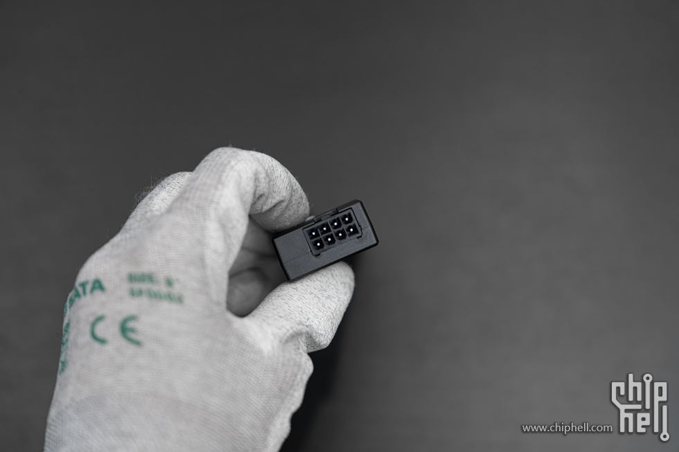

电源随附的一个很有趣的配件,一个多功能USB/4PINPWM扩展HUB。
一侧通过8pin线材供电。

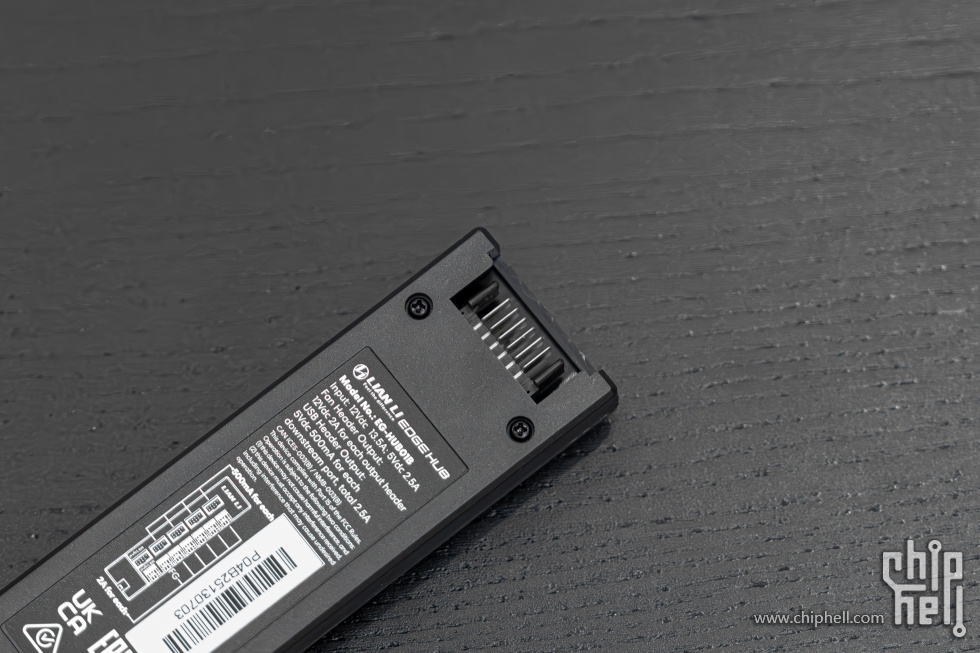

底部有一个连接电源接口的设计,这个接口和侧面的8pin接口是二选一的,不用同时安装。
通过前文提到的卡笋和供电接口固定在电源上,其中白色的接口用于连接主板对应的pwm口和USB口。联力做这个小玩意的出发点,我猜测是因为:
1)如今在机箱中需要通过USB2.0连接主板的设备,例如带屏幕的水冷冷头,风扇等等附件越来越多,通常主板最多搭载两组USB2.0内置接口,此时数量上就会有些捉襟见肘,此时提供一个USB分线器的话会方便许多;
2)对于联力自家的无线风扇,因为在电机以外,风扇还需要给无线接收器和控制电路额外供电,风扇的积木设计会让这个负载成倍增加,而主板的pwm接口一般的功耗上限又是10W-12W(18W+的水泵接口一般就俩,还得优先冷头里的水泵),每路供电超过限制之后,会出现无线控制失效的情况,就算可以正常使用,长期超过接口限定的功耗也有一定的安全风险。此时有一个不用担心供电限制的扩展hub,使用起来就方便多了。
也不用担心连接这个分线器之后读不到转速型号,其一是联力的无线风扇,转速控制是可以由系统内软件L-Connect 3直接实现的,其二就算是连接了没有无线控制模块的风扇,这个hub也有pwm直连主板可以实现风扇转速读取和控制,考虑以上所有因素,才催生出了联力这个非常有趣的新设计。

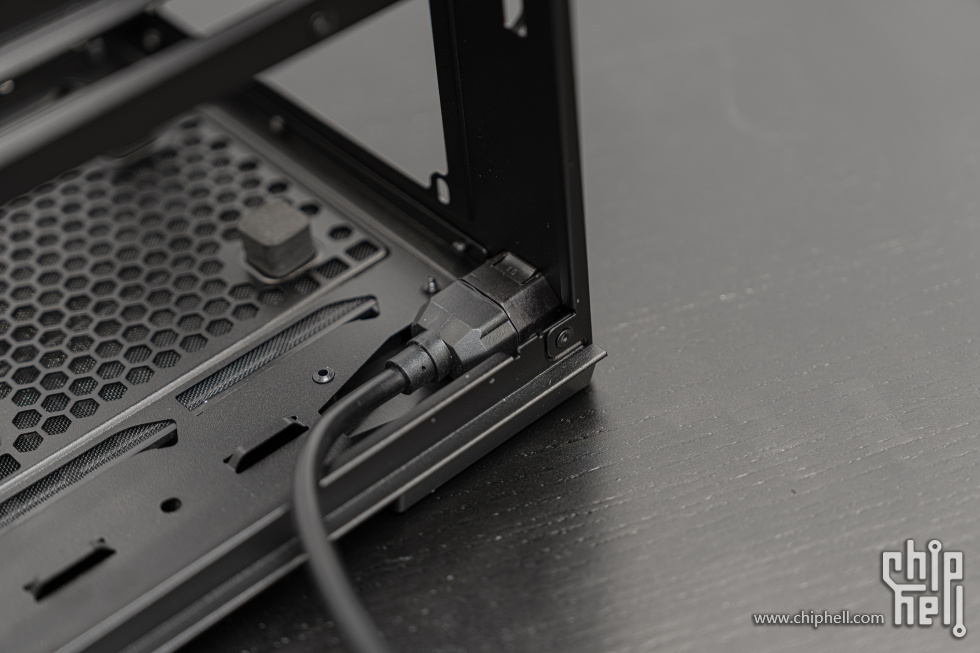

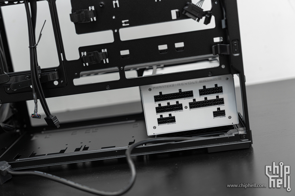

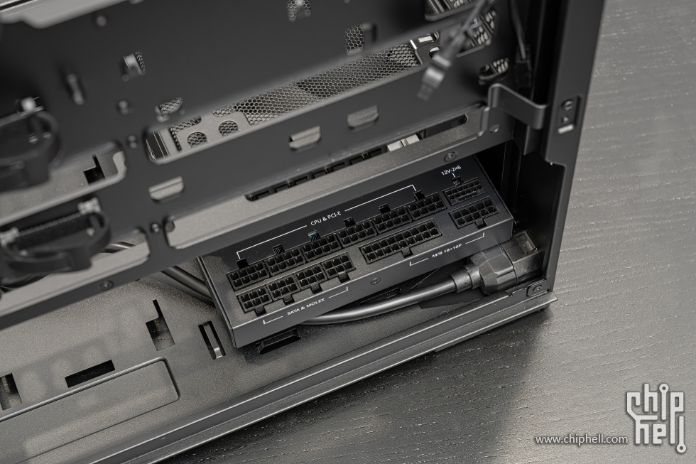

电源侧装的时候需要使用机内的供电延长线接到机外,接口采用半埋设计,可以避免接口和正常的ATX电源或联力自家的edge电源产生干涉。
以侧置模式安装好电源,此时有个不得不提的小bug出现了,以这种方式安装电源时,电源的风扇默认从机箱内部抽风排出机外,但是这样的安装会带来一个问题,当电源仓顶部不安装风扇时,此时的电源风扇转速低还好,显卡负载大的时间一般也是电源负载大的时间,功耗上去之后电源风扇会和显卡抢风;如果在电源仓上安装风扇也是同样的问题,一般而言电源仓上方的风扇的风是自下往上直吹显卡的,要么是正转风扇反装,要么直接安装反转风扇,此时抢风的问题也会存在;如果将电源反装底面朝上,这里的风扇进风会被直接堵死并且接口的便利安装设计也会丧失掉,这个解决方案是行不通的。不知道联力的工程师会不会看这个贴子/笑,我的想法很简单,大概有两个解决方案可以考虑:

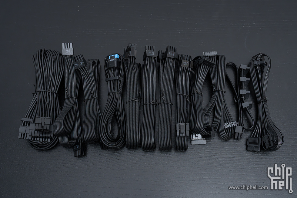

电源随附的线材,巨大一包。
具体的线材配置见电源包装盒,我在这里就不赘述了。

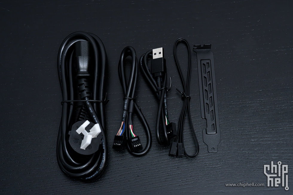

其他附件,一根220V电源线,两根hub连接主板的usb和pwm线材,一根hub连接主板后置I/O时要用到的type A线材以及为实现这种安装方式需要配套使用的PCI挡板,这个挡板的边缘有个小缺口用来走线。

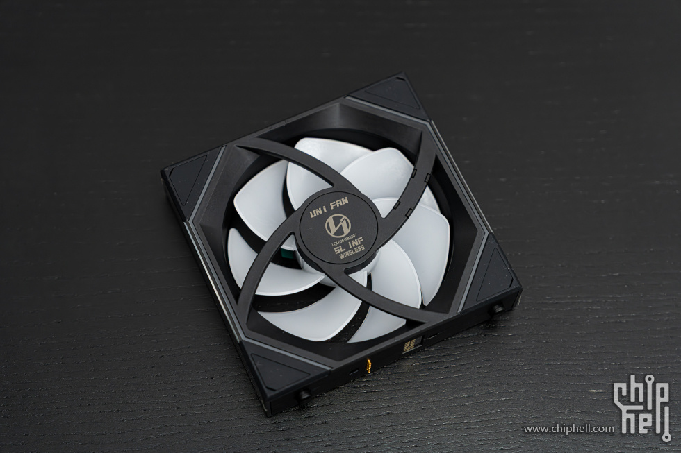

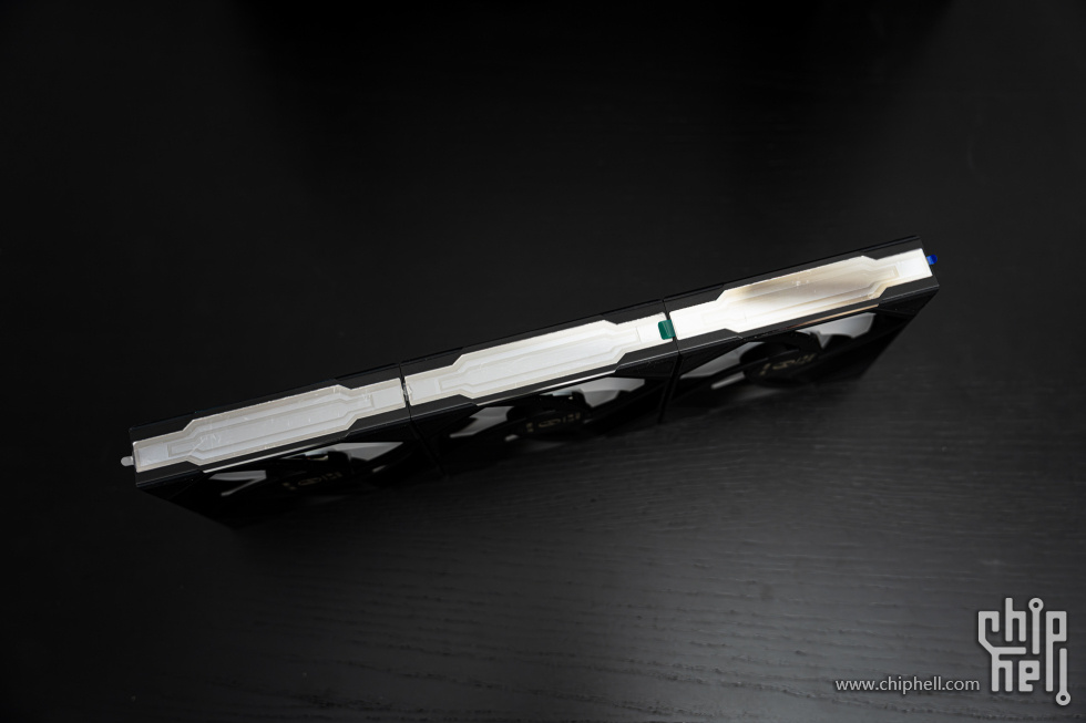

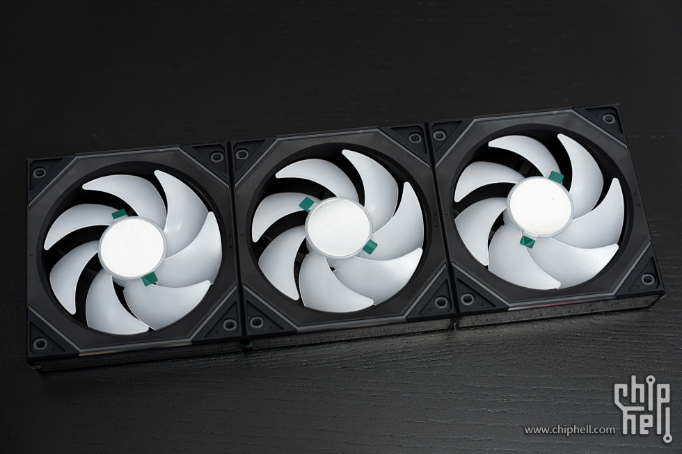

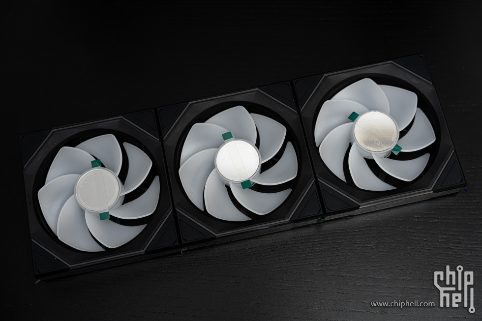

电源看完继续看看为了这个案子准备的风扇吧,一共六把三代积木无线版,其中三把是正转版本,三把是反转版本。
正转版本。

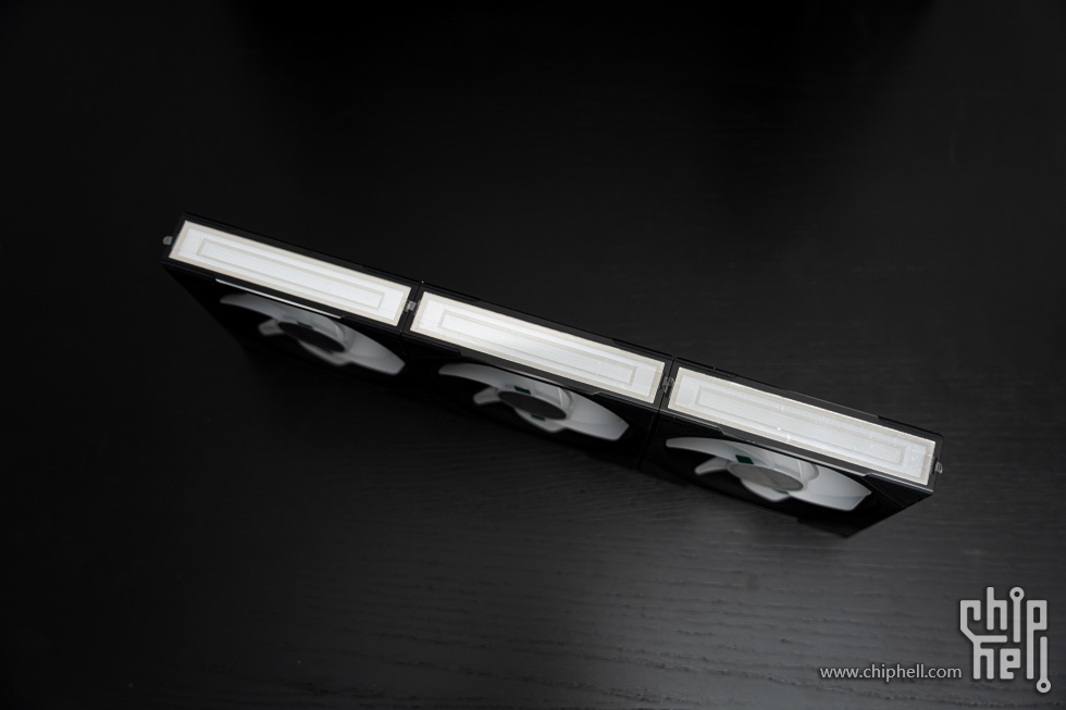

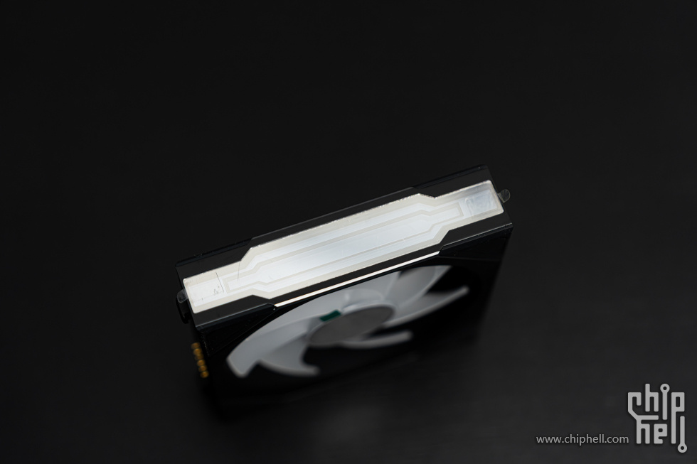

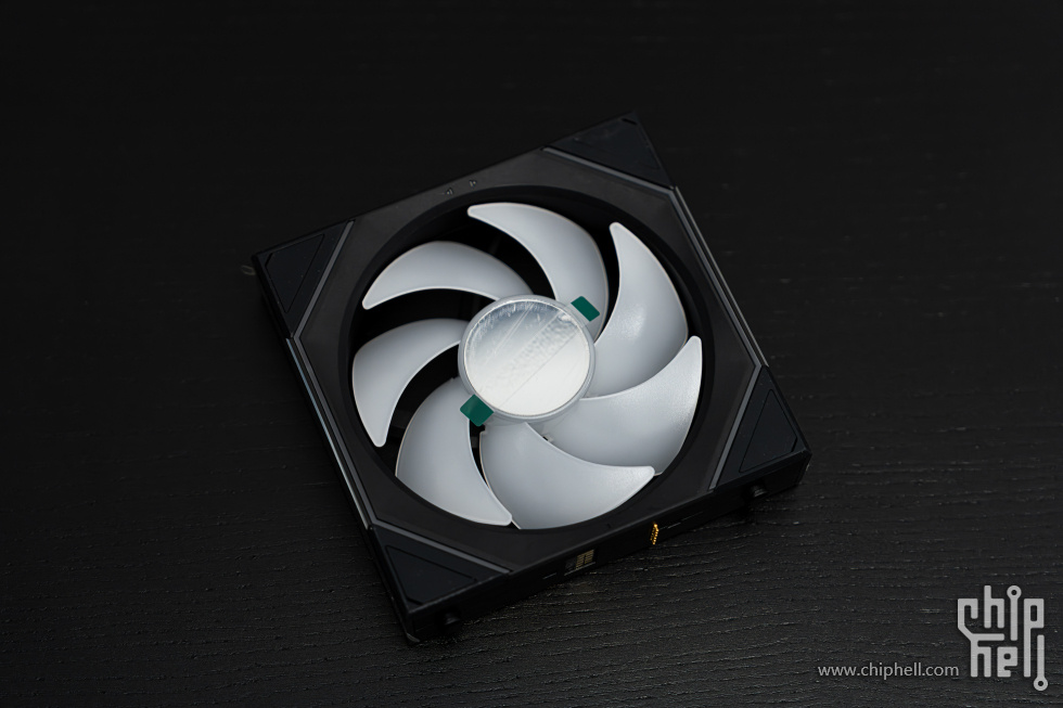

取出风扇本体,其设计相比于之前的积木三代还是精细很多的。

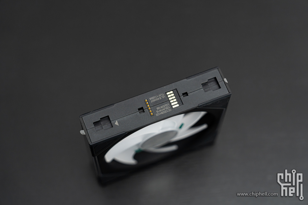

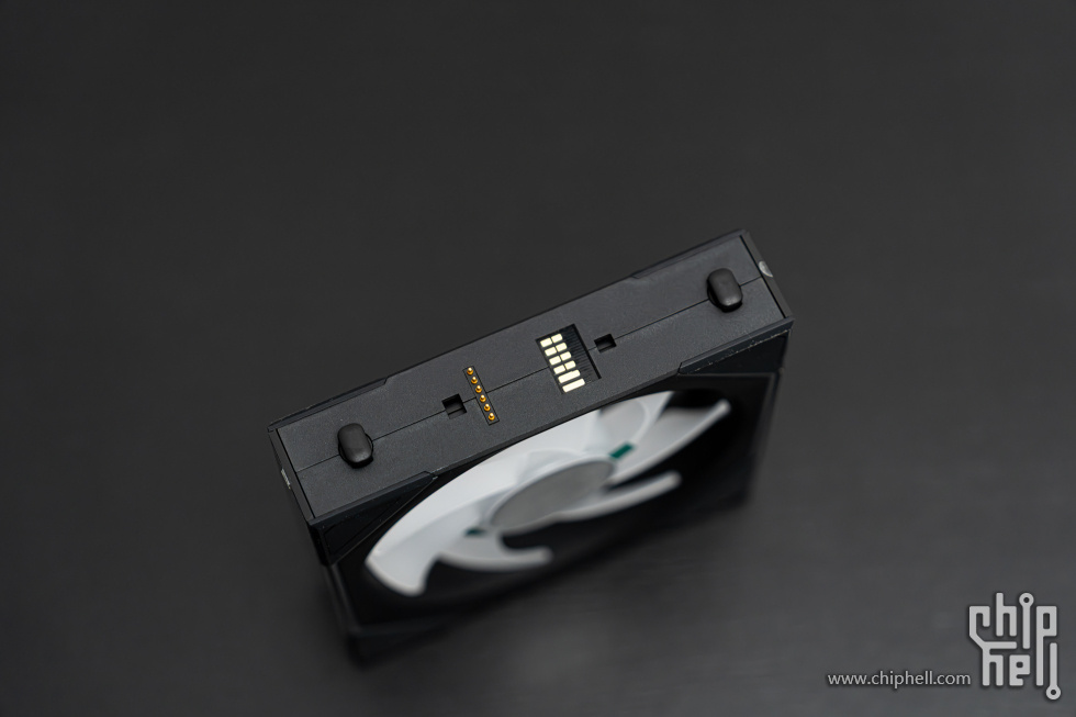

风扇一侧的触点,一公一母,这样的设计就能实现积木连接之后,两端都可以连接线材的设计。

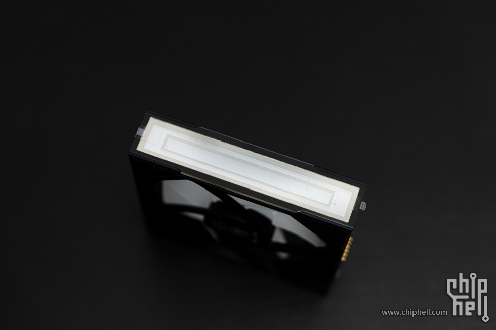

这款积木三代无线风扇还有另一个设计亮点就是两侧的无限镜面板设计风格不同,一侧是类似初版积木三代的设计,另一侧的图案则变成了矩形。至于选择哪一面就看用户的个人喜好了,反正风扇实现了两侧均可安装线材,线材长度不会对安装方向的选择造成任何障碍。

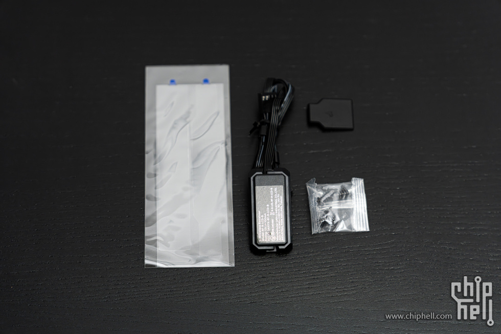

另外的附件,两片方便用户再包装时保护镜面的塑料片,一个无线接收模块+pwm供电的接头,四颗螺丝以及用来遮盖另一侧未使用触点的塑胶盖子,防止裸露的触点接触机箱内部的金属部件造成短路。
用侧面的卡笋装好三把风扇。
积木三代无线版反转风扇的设计,除了风扇朝向以外和正转版本是没有区别的,这里不再赘述了。

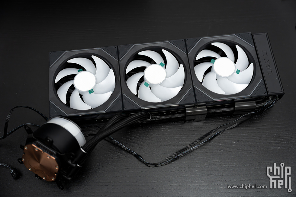

将风扇装上隐流II散热器,准备上机。

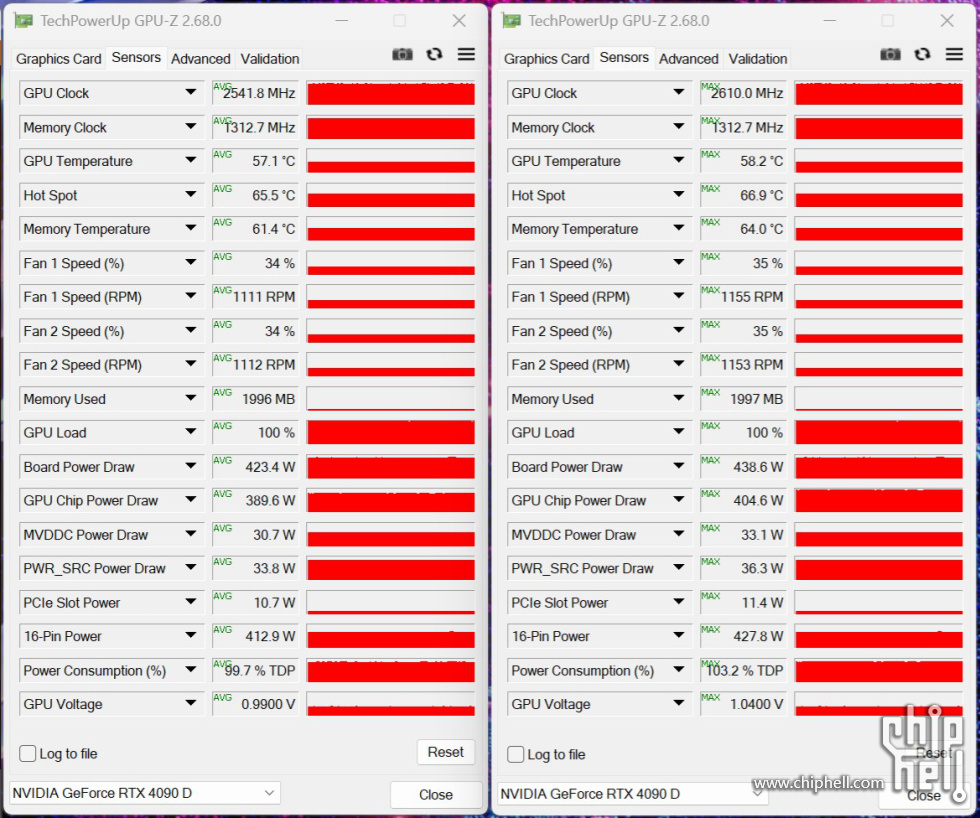

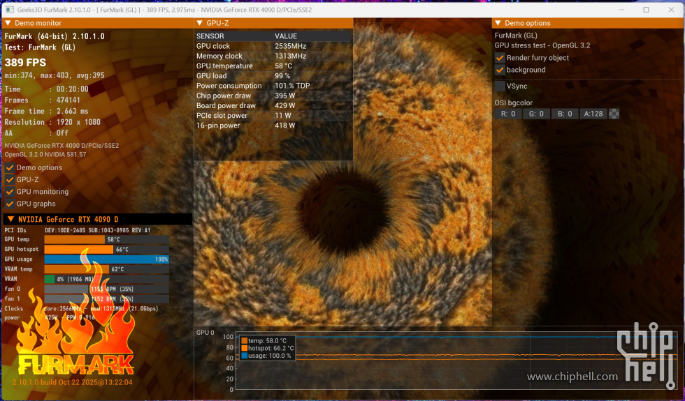

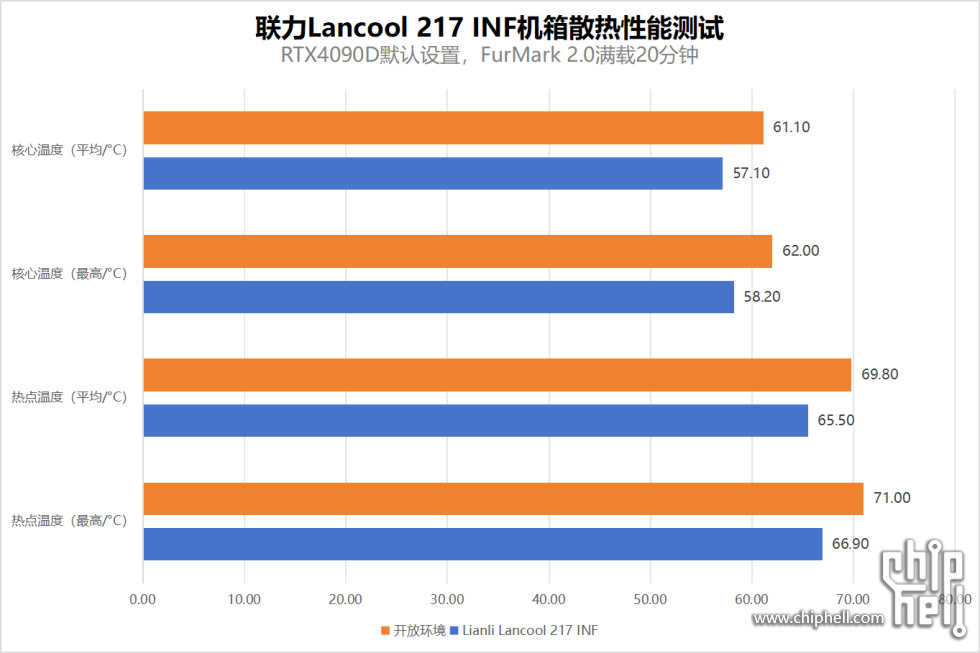

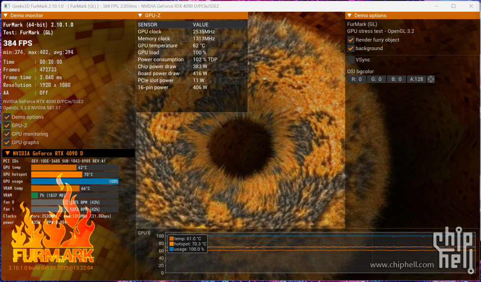

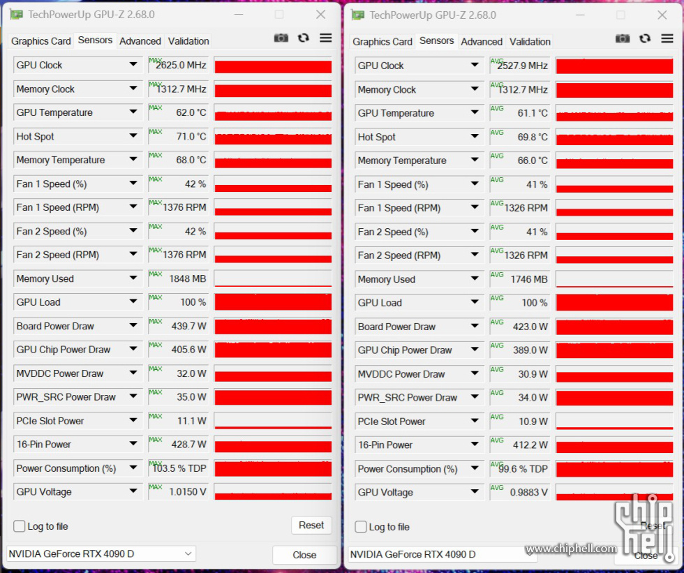

在联力的官方资料中显示Lancool 217 INF的风道设计比较优秀,在机箱配置所有风扇之后,散热效果甚至好过开放环境,我也做个简单的测试来试试看吧。因为要搭配Z790 Hero BTF和4090D BTF来做这个案子,手头的U只有13600KF了,发热过低不太适合这个测试,就用发热量相对可观的4090D来进行这个测试吧。测试方法也很简单,使用Furmark满载烤机20分钟,记录过程中显卡核心的平均/最大温度,以及核心热点的平均/最大温度,数值越低散热性能越好。
首先是配置所有风扇并关上侧板后的测试结果。
接下来是打开侧板,调整所有风扇到200rpm,模拟开放环境的测试结果,L-Connect 3软件限制下,风扇转速无法直接调0,最低200。
汇总一下结论:相比于模拟的开放式环境,在217 INF机箱中测试的平均和最高核心温度分别降低了4°C和3.8°C,而热点平均和最高温度的降幅则分别4.3°C和4.1°C,217 INF机箱对硬件散热的增幅效果还是十分明显的,也符合联力官方的测试结果。
