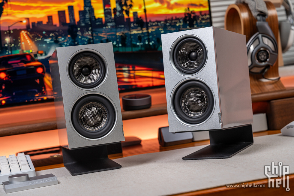

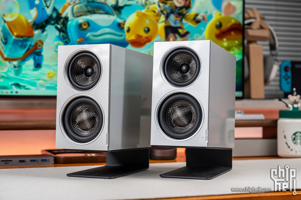

       大家好啊,今天与大家分享的是老牌国产音频厂商索威的同轴三分频四单元紧凑型有源音箱——MINIMAX3。作为国产音频厂商,索威可能大家不是特别了解,但是作为一个老烧电脑多媒体玩家,2000年左右还是能经常听到这个厂牌的音箱产品,特别是其同轴喇叭单元,因为它是全球三大同轴扬声器结构发明者之一,不过后来一直致力于影院声学系统的建设。时至今日,索威再次回到大众的音响视野,推出了这一款非常有特点的紧凑型有源音箱。
       这款音响的名称为MINIMAX3,名称的意义也定义了其特点,指它在非常紧凑的MINI体积内获得最大化MAX的音质和音频功能。而其产品也如其名一样非常堆料,可以总结为以下七个方面:
       一、使用一体式铝制箱体与CNC喷砂阳极氧化工艺。箱体骨架一体成型的铝型材挤出工艺一体成型,内置加强筋结构,厚度高达5mm,配合丁基橡胶阻尼系统,极大吸收金属箱体共振的高频谐波,并使用定制螺丝掌控外观品质细节。
       二、3寸同轴扬声器,目前世界最小的共点同轴扬声器。它集成了共点同轴的0.75寸高音单元,使用球顶高音和符合材料振膜,以及ISP悬挂吸声系统为高音震动提供阻尼系统,吸收腔隙后方发射杂音。同时3寸同轴单元使用了碳纤维材料振膜,绝佳的轻量化和高强度,坚固刚性与内阻尼特性。
        三、3.5寸次低音单元,使用碳纤维复合材料振膜与超线性悬挂系统,使用了6层音圈为低音下潜与大振幅工作提供极佳的动力与控制力,并且还夸张得使用了通常在5寸至8寸单元磁路系统中使用的85mm超大磁钢,这使得这款40W的低音单元可以下潜至50Hz。
        四、跑道型无源辐射器,经过仿真模拟精心匹配的无源辐射区,可提供更强的低音震撼效果。
        五、内部全数字链路通信,使用了两片英飞凌MA12070P超高性能数字功放,每通道RMS连续输出40W,合计输出功率160W,并使用电子三分频设计(240Hz&3.2KHz),无相位差干扰。
        六、输入接口大满贯设计,提供了蓝牙、光纤、USB、同轴、RCA模拟,可以看到除了没有平衡口已全有了。
        七、操控体验便捷,背部的显示屏+飞梭控制提供了显示音量、通道切换、模式切换、高音调节、低音调节、主机左右通道选择功能,更配备了一个全铝CNC无线音量遥控器。
官网介绍:MINIMAX3采用索威自研专利ISP共点同轴扬声器,从而达到点声源无相位失真的特点。 内部集成模拟或数字的功率放大器,电路设计精良,采用高端的DSP、DAC芯片,可以方便的调节音量大小,同时支持丰富的音频输入接口。

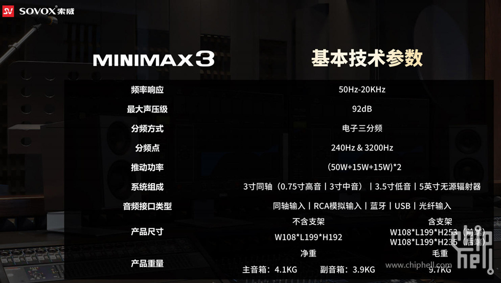

这是MINIMAX3的基本技术参数,这款音响可以说在有限的桌面空间内,特别是当下显示器越来越大的情况下,桌面的宽度更是相形见绌,所以最吸引我的就是它只有108mm的宽度(整体不含支架199*109*192mm的长宽高),提供了50Hz的下潜深度,而其同轴三分频四单元(3寸同轴/0.75寸高音|3寸中音、3.5寸低音、5英寸无源辐射器)以及大满贯接口的设计,让我这个对音质不妥协的需求获得了桌面空间的完全释放,同时全铝一体成型箱体和不妥协的重量让我对其颜值也有了满足感。

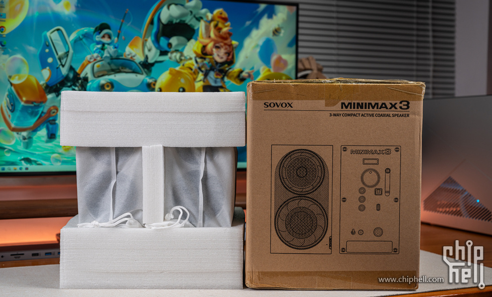

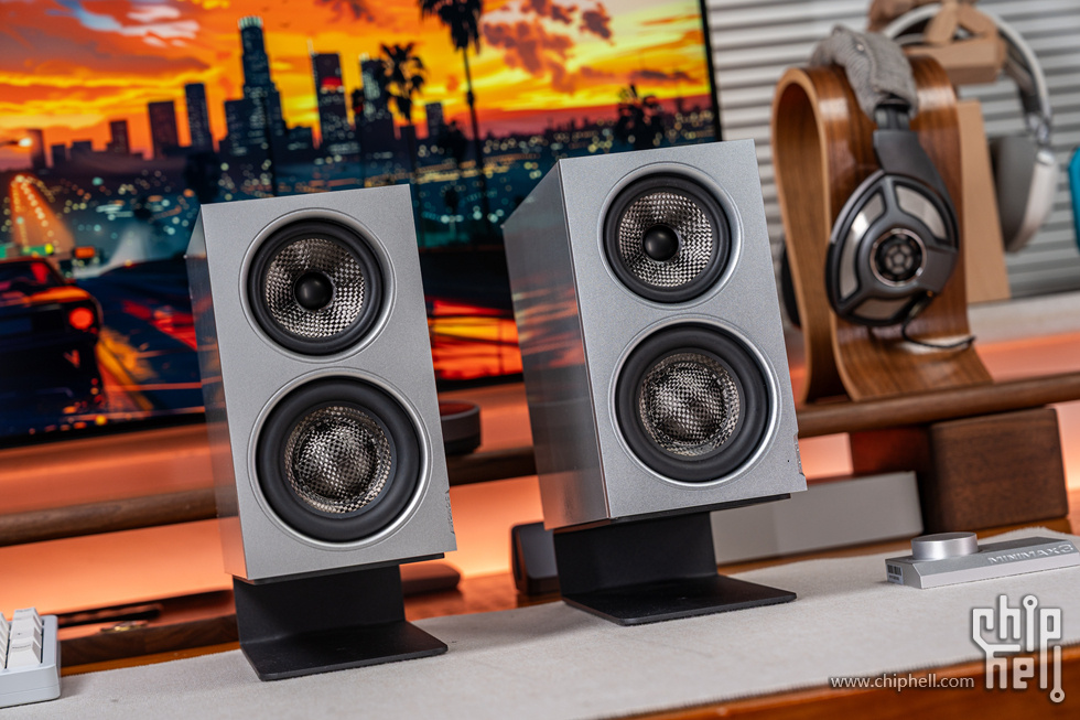

包装非常简约,使用了黄色的瓦楞纸包装,中间是音响本体图案,上方有品牌SOVOX索威,以及型号MINIMAX3、同轴三分频四单元紧凑型有源音响,下方则是震撼声音、澎湃动力、未来设计的设计语言
取出音响,音响被非常厚实的泡棉保护,包装的另一面则用英文标识和音响的背面接口图
拿出音响,两包附件在撑脚内,还有说明书和无线遥控器
音响本体,整体铝合金的表面有贴膜保护,贴膜堪比手机自带原厂膜很规整

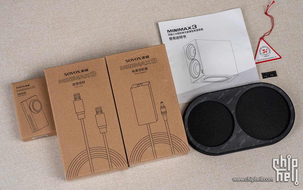

附件全家福

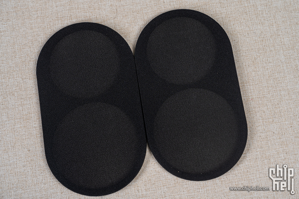

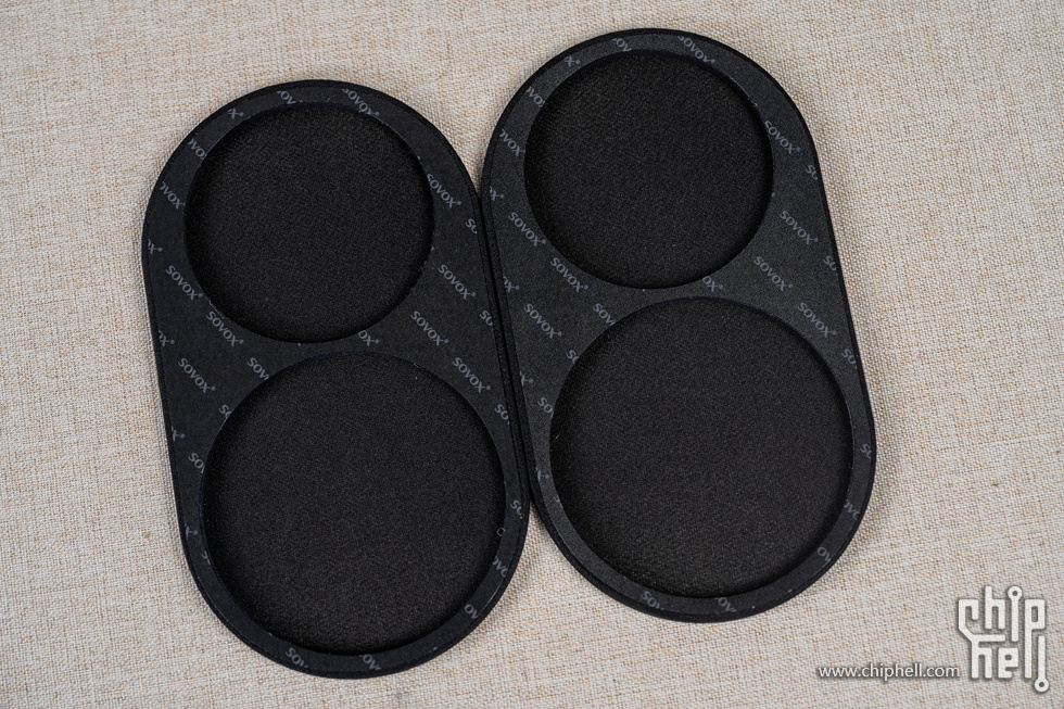

两片磁吸的防尘罩,上面有索威SOVOX的logo
防尘罩的正面,吸力强劲,吸附到音响正面之后几乎不需要调整角度

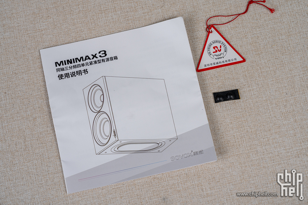

使用说明书,全功能接口输入和有源音响还是得仔细看一下说明书的,还有一个合格证以及两颗备用的底座橡胶脚钉,附件还是非常贴心的

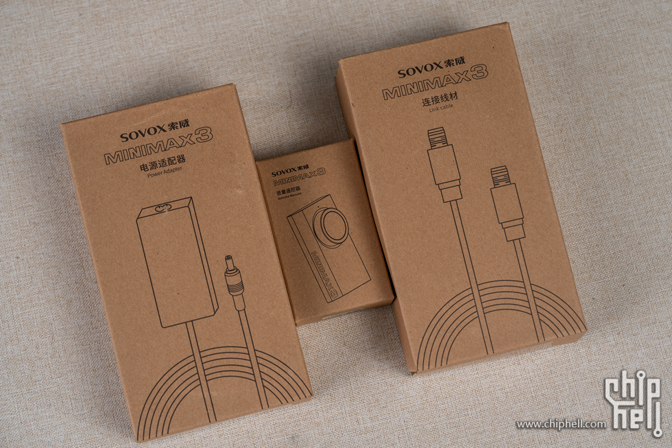

三个附件盒上很直观的看到是什么配件

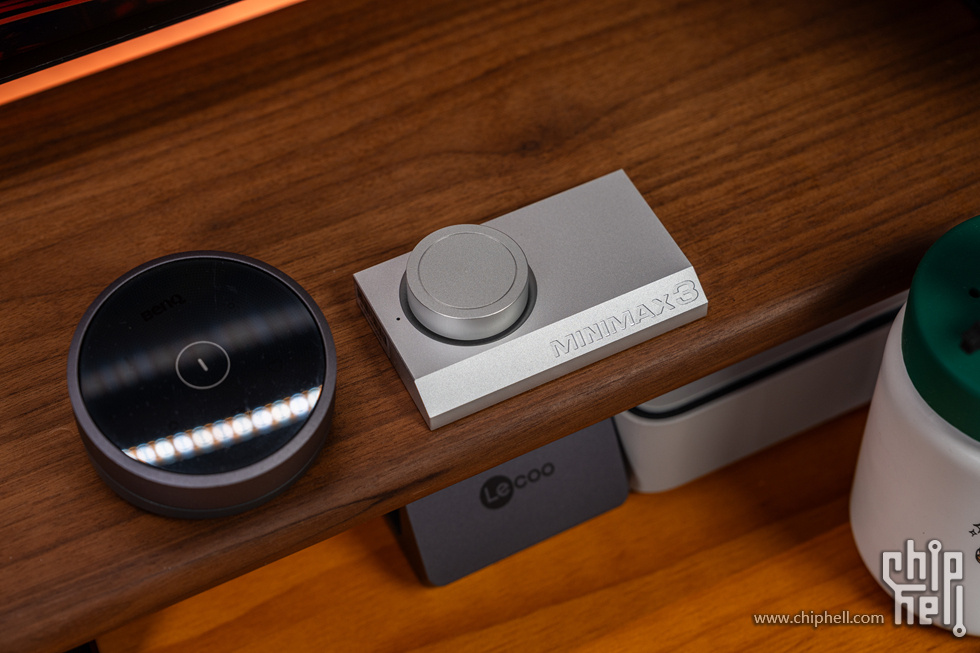

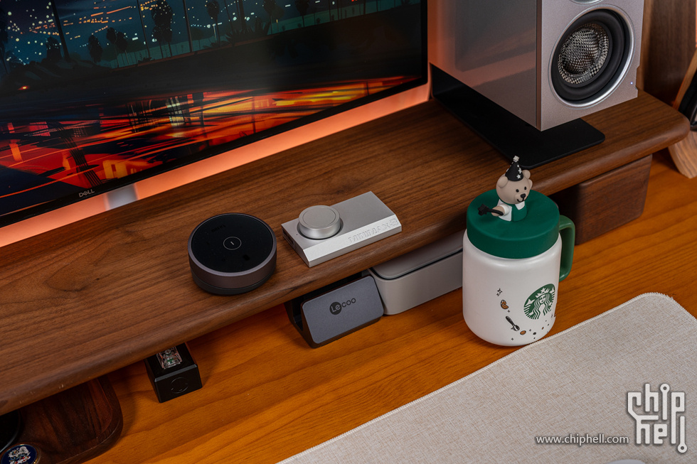

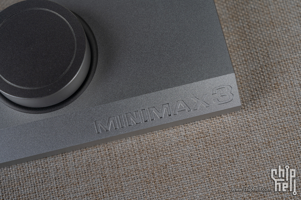

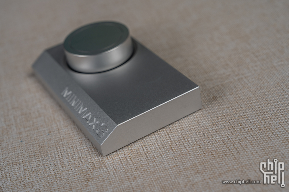

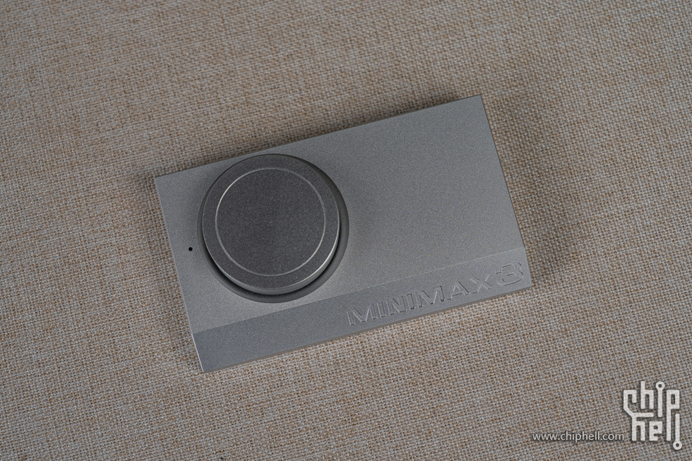

首先是MINIMAX3的全铝CNC无线音量遥控器
中间是一块铝合金的旋钮,左侧有一小孔,为LED指示灯,旋钮在旋转调节音量时LED会亮红色LED,另外还带有按下静音功能,这在很多情况下非常有用,例如听歌一半有电话响起时,不需要用鼠标到任务栏去找喇叭按钮了
本体全铝合金结构,切角上阴刻型号MINIMAX3
梯形结构的本体

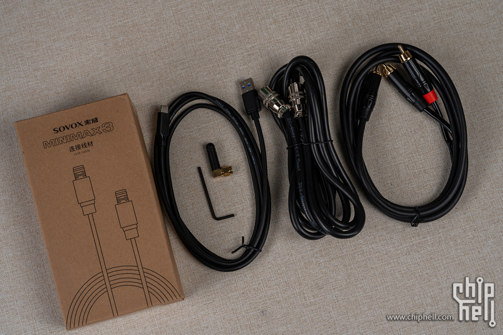

线材包

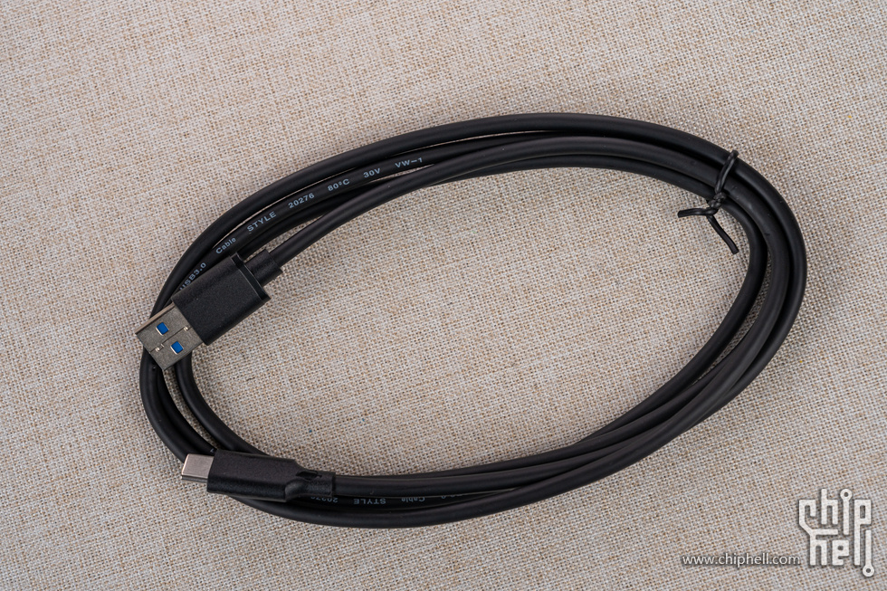

MINIMAX3支持USB解码,所以附送了一条USB线缆

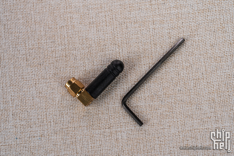

MINIMAX3支持蓝牙输入,音响尾部可安装小辣椒天线,另有一把六角螺丝刀

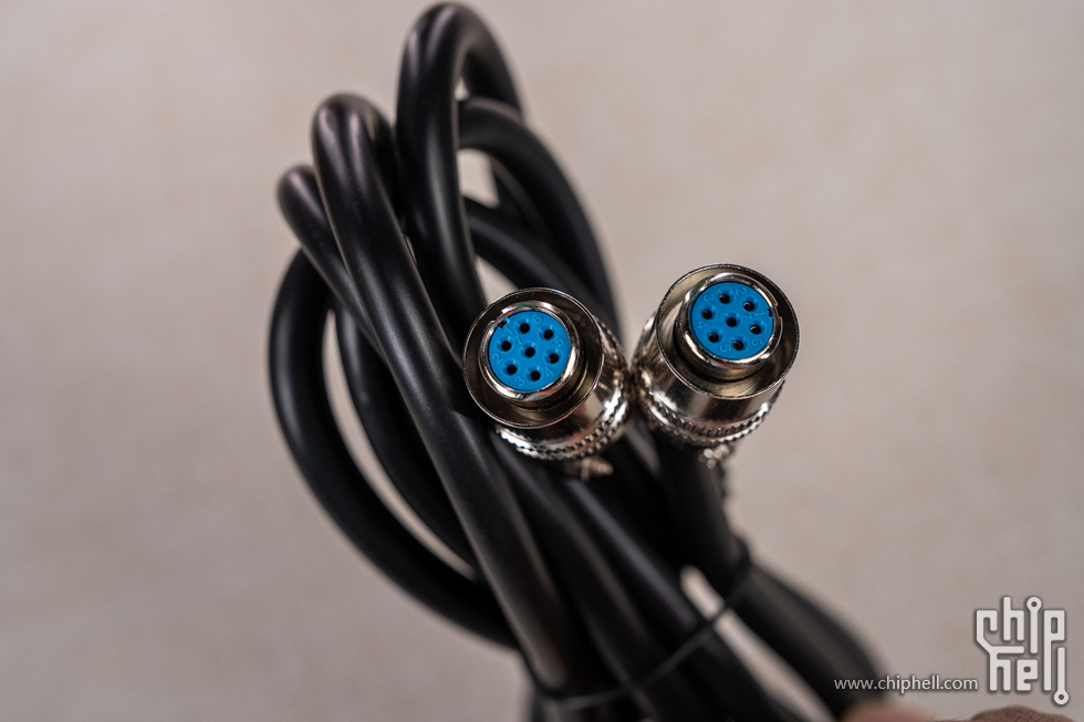

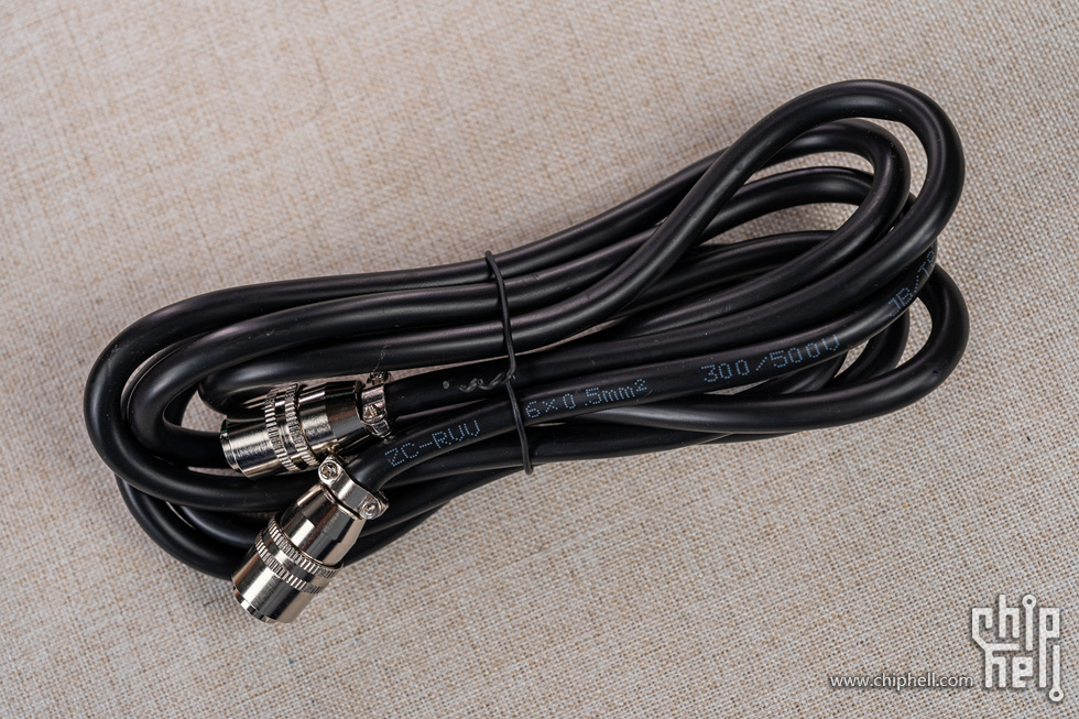

MINIMAX3为主副箱结构,附带一条主副箱连接线
连接线接头为7孔结构,缺角朝上推入音响接口即可锁定,按压拉出接口即可取出

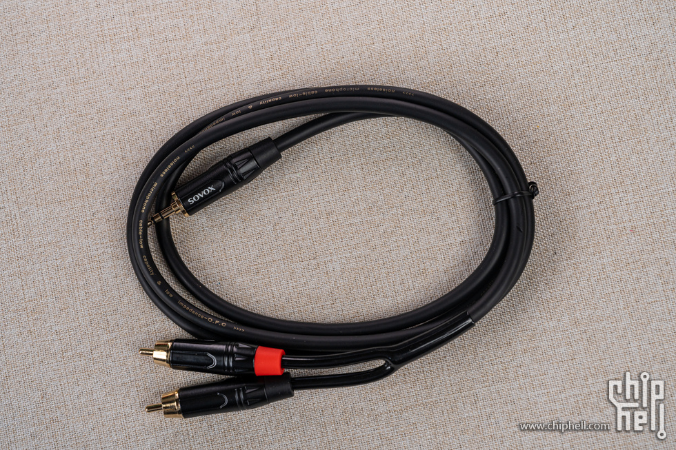

一条RCA莲花线

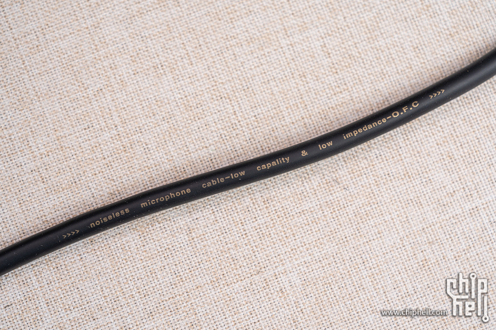

线缆接口使用镀金接头,颜色区分左右声道
OFC无氧铜线缆

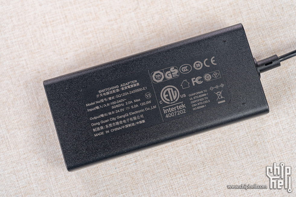

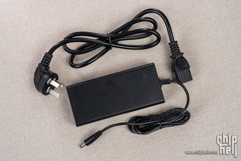

音响的电源
使用来自东莞市港奇电子的120W开关电源,24v*5A
正面的贴膜已经撕了,主要是会挡着logo

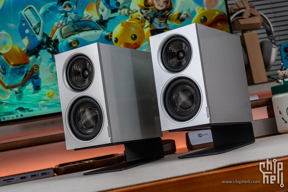

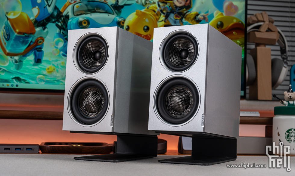

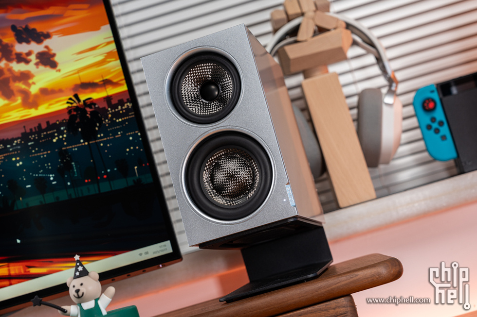

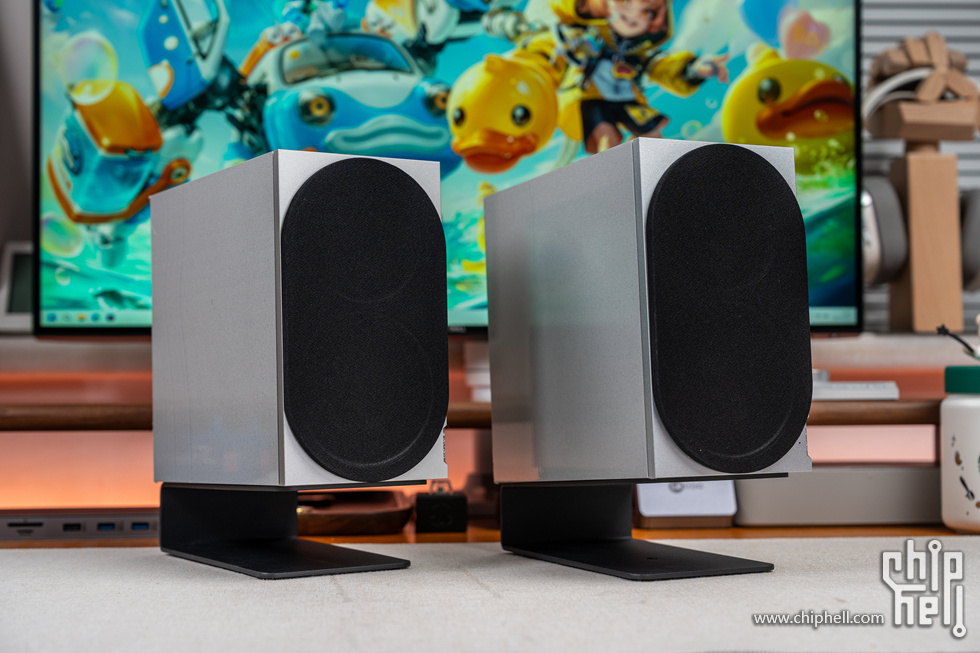

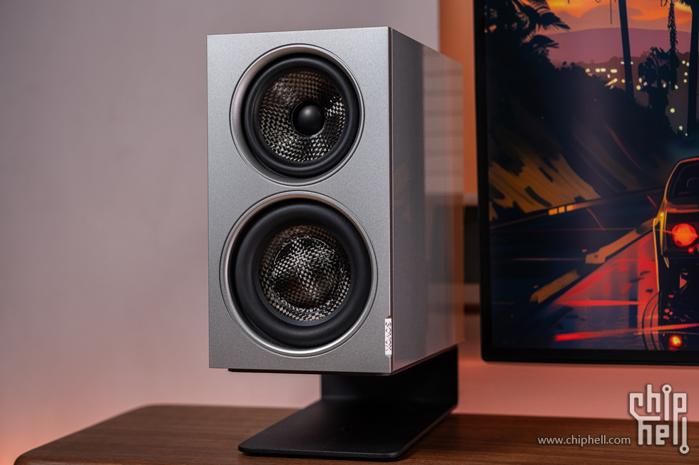

音响角度略微上翘,可以很好的减少桌面使用时的反射
右下角的logo索威SOVOX

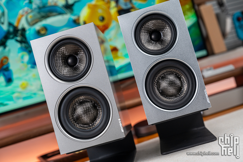

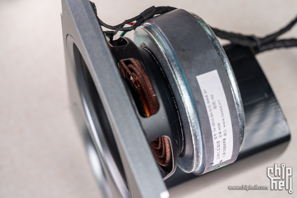

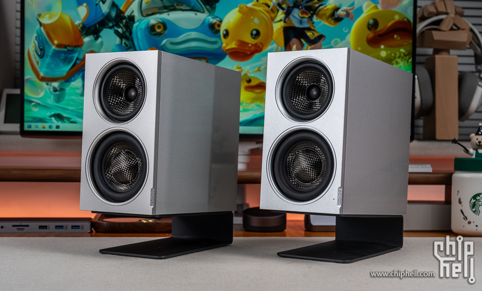

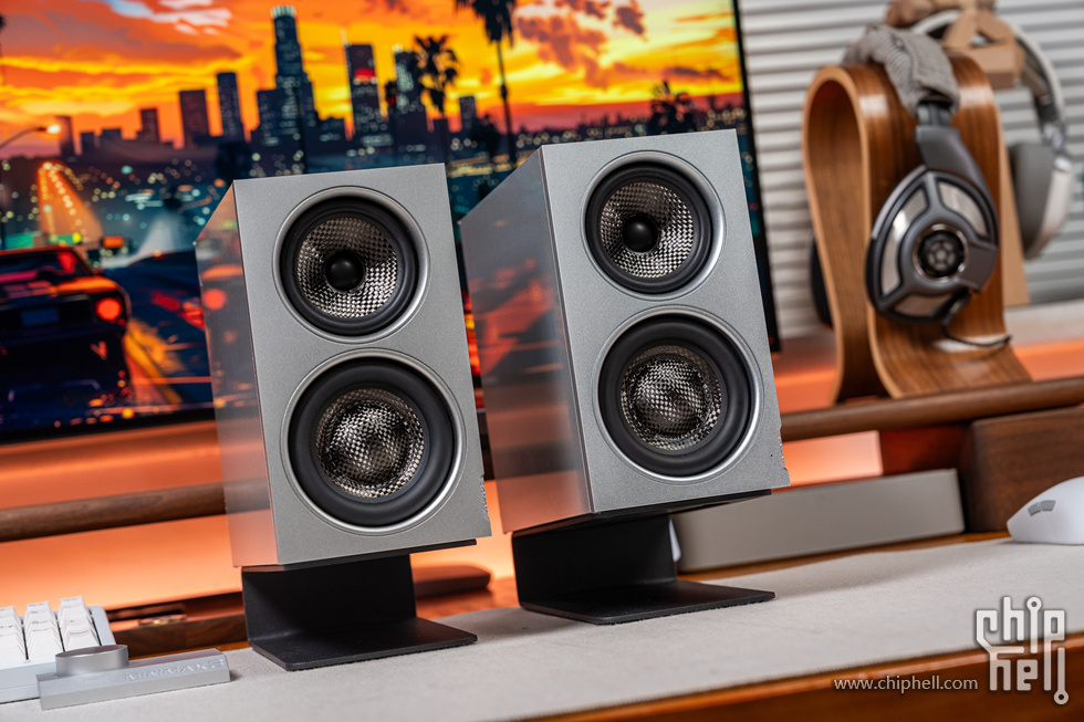

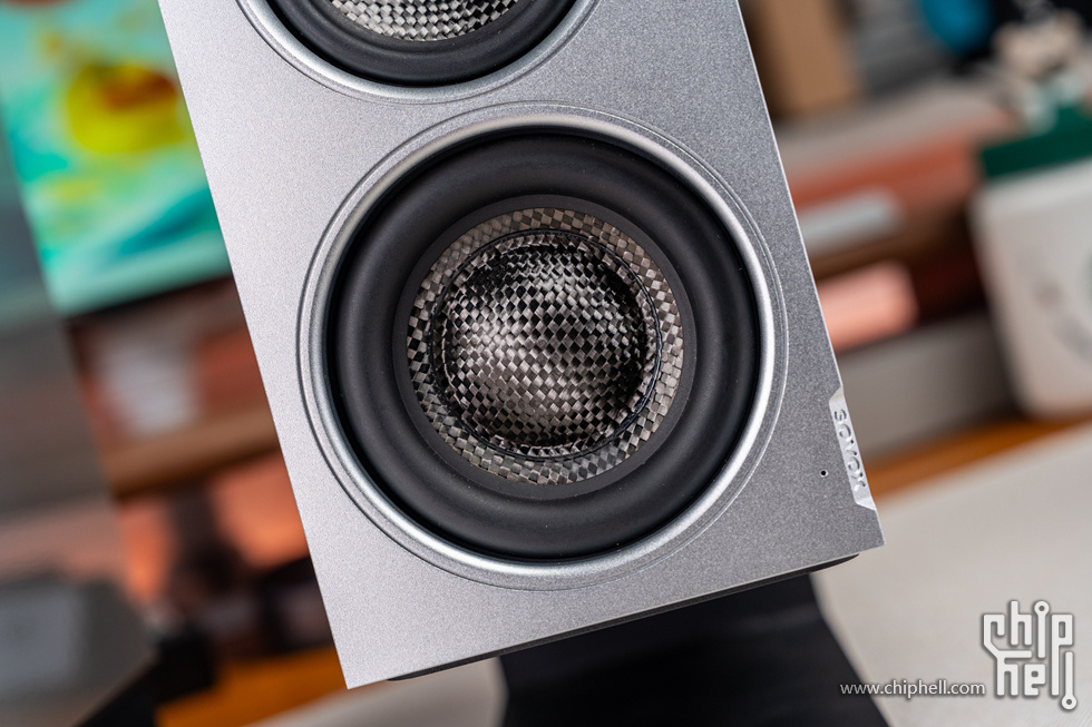

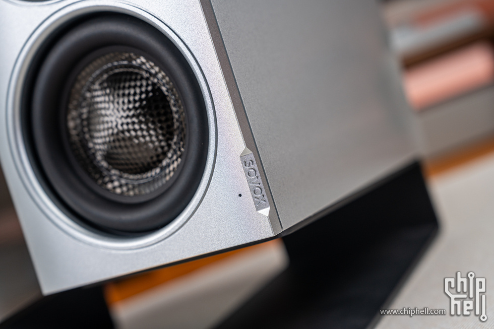

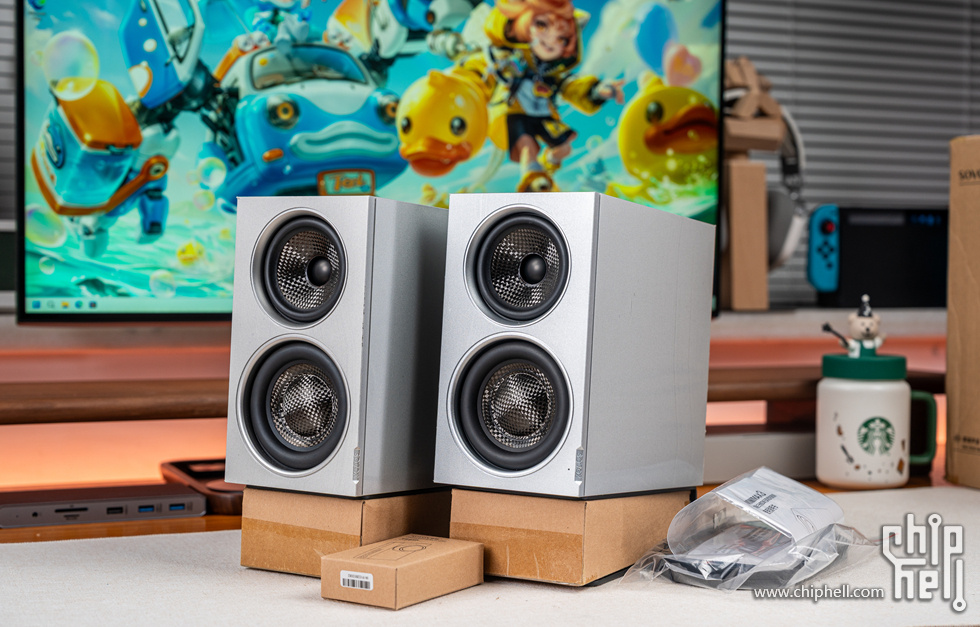

3.5寸低音单元,碳纤维符合材料振膜,外观就可以看到其音圈相当大

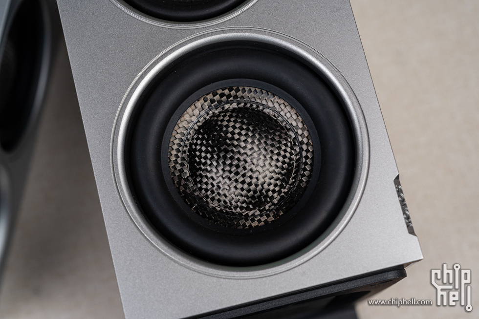

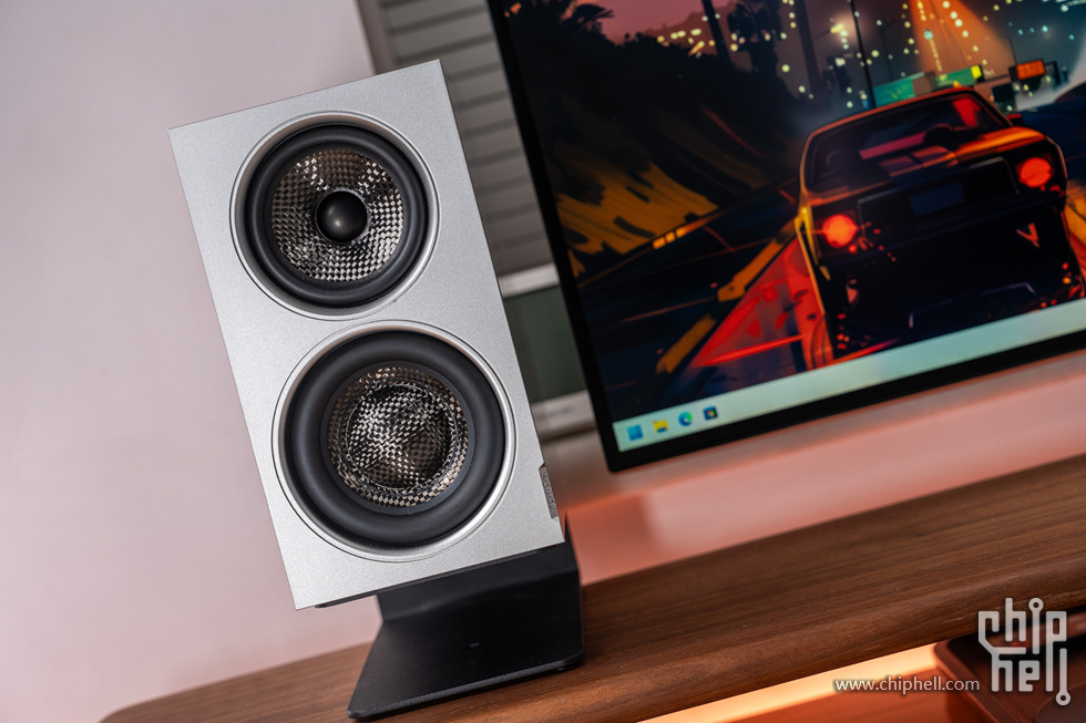

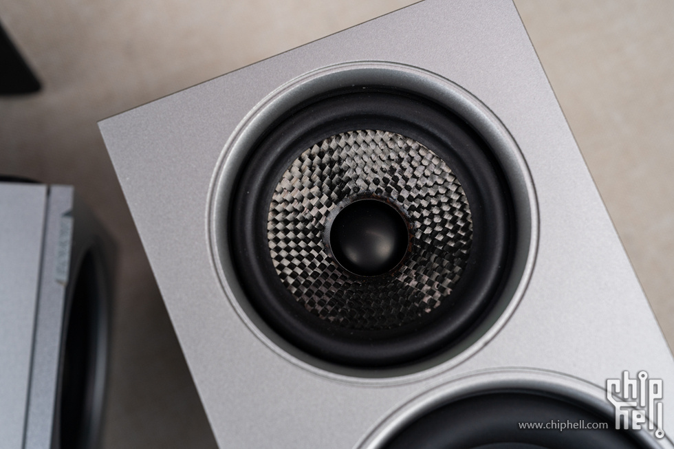

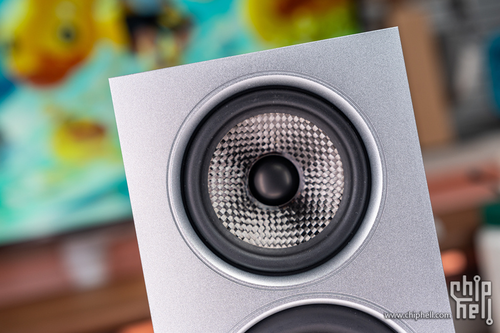

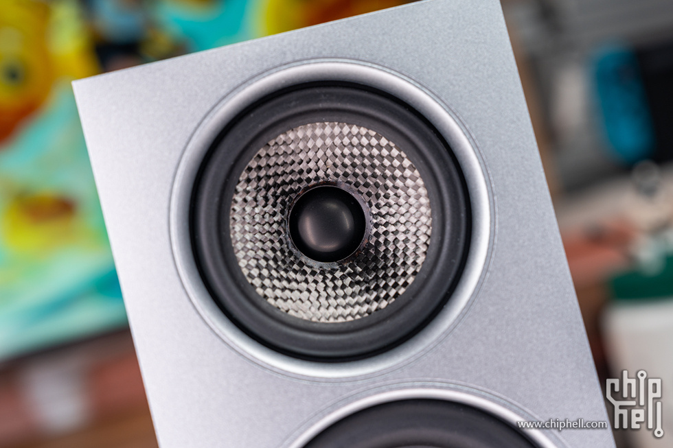

索威引以为傲的共点同轴扬声器,目前世界最小的3英寸同轴,单元同样使用了碳纤维材料振膜
中间共点同轴的0.75寸高音单元,使用球顶高音和符合材料振膜,以及ISP悬挂吸声系统为高音震动提供阻尼系统
45°视角,微上的指向性
箱体的侧面,这里的贴膜没有撕,感觉贴得非常好,还能保护铝合金箱体,箱体的深度是199mm,容积满足3.5寸低音单元以及90*160mm无源辐射器的下潜需要以及减少共振

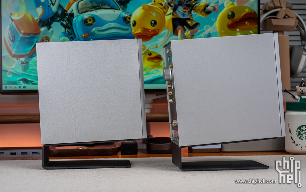

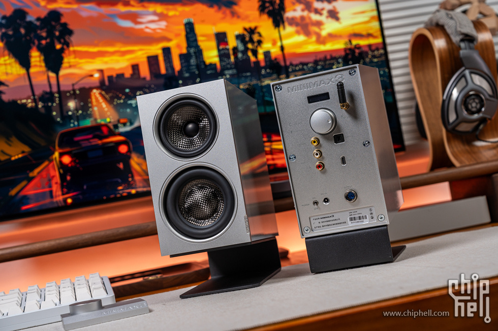

主副箱体设计

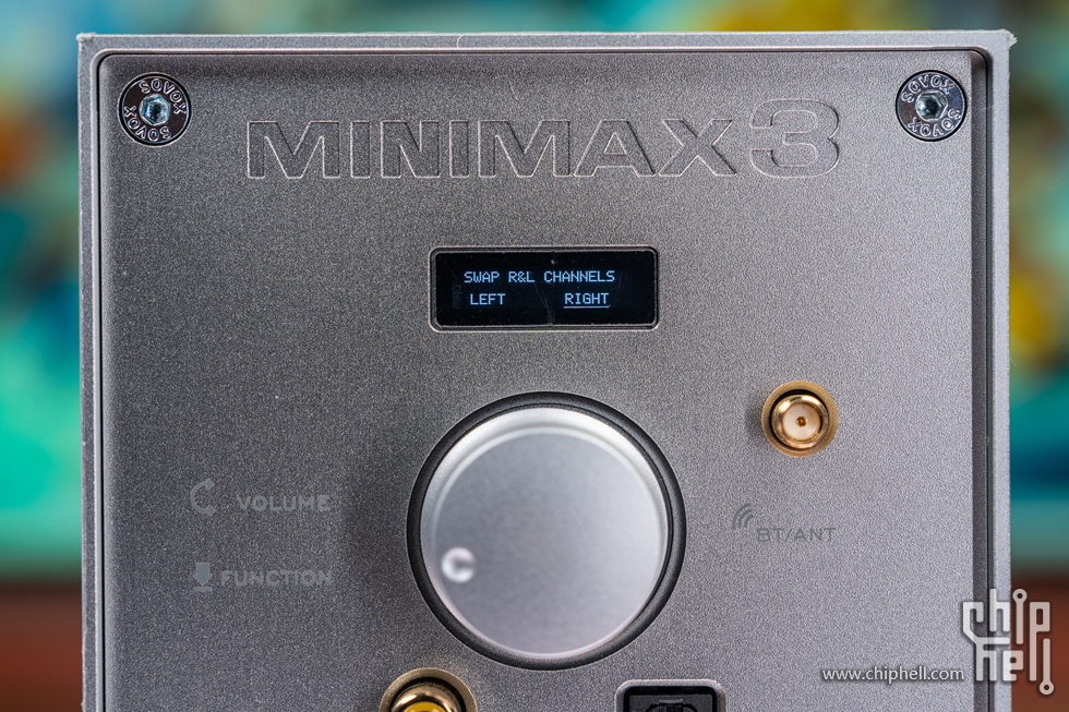

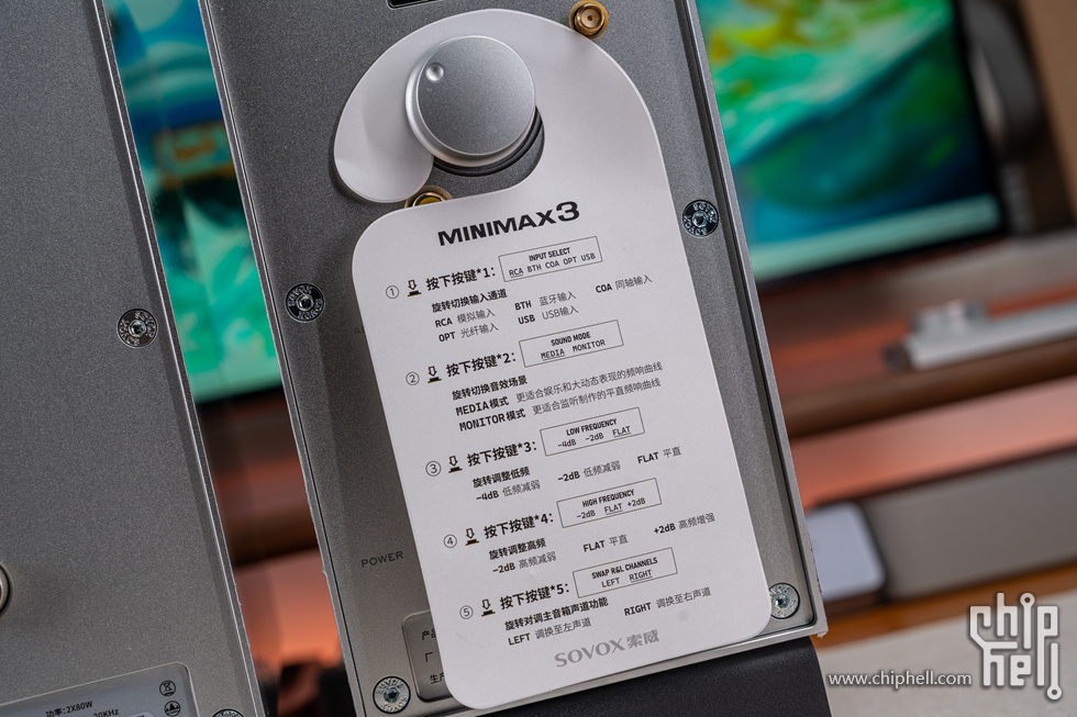

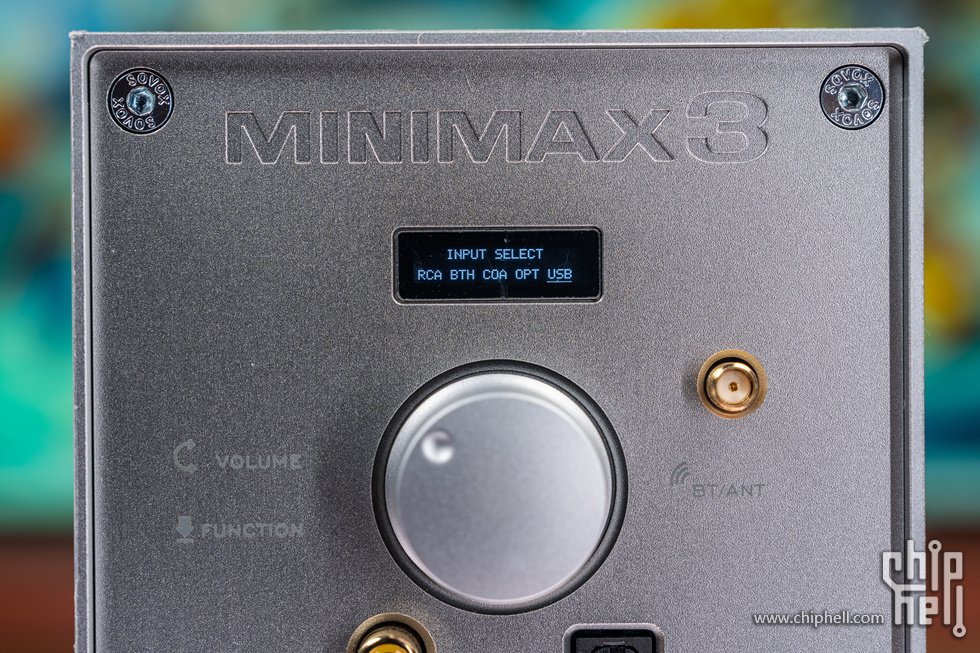

飞梭旋钮的功能介绍,简洁明了,1下输入通道、2下音效场景、3下调整低频、4下调整高频、5下对调左右声道,比较友好的是按压时对每两下的时间要求不高,可以慢慢的调整,看清上面屏幕显示的内容再切也来得及

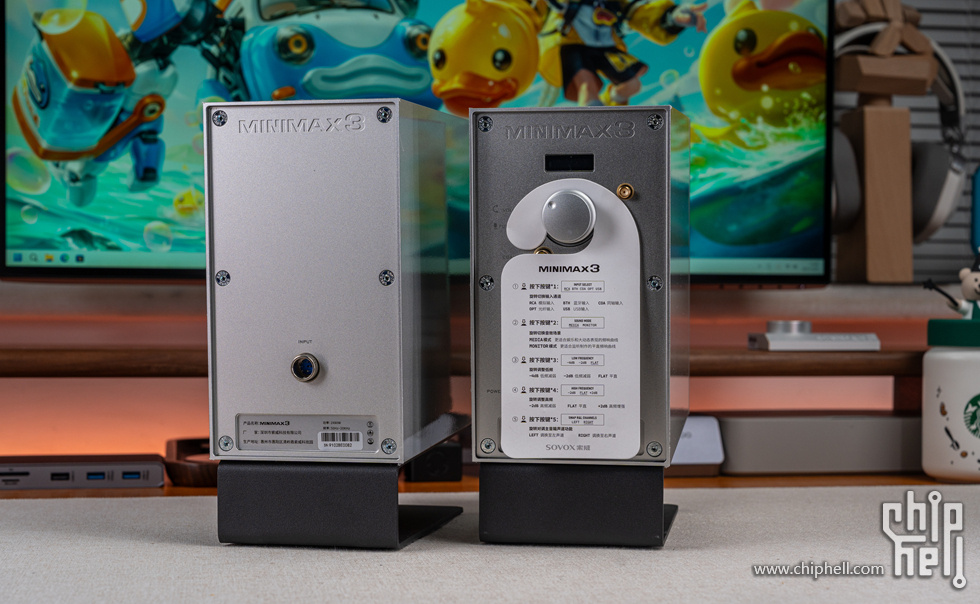

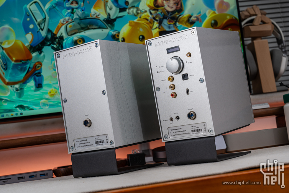

摘下功能说明后的主副箱背面

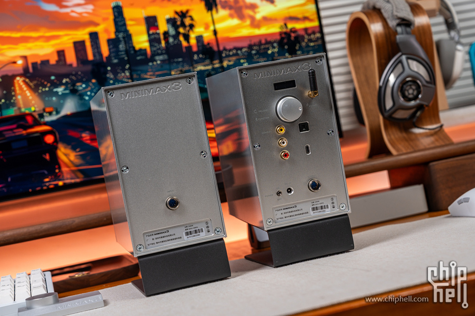

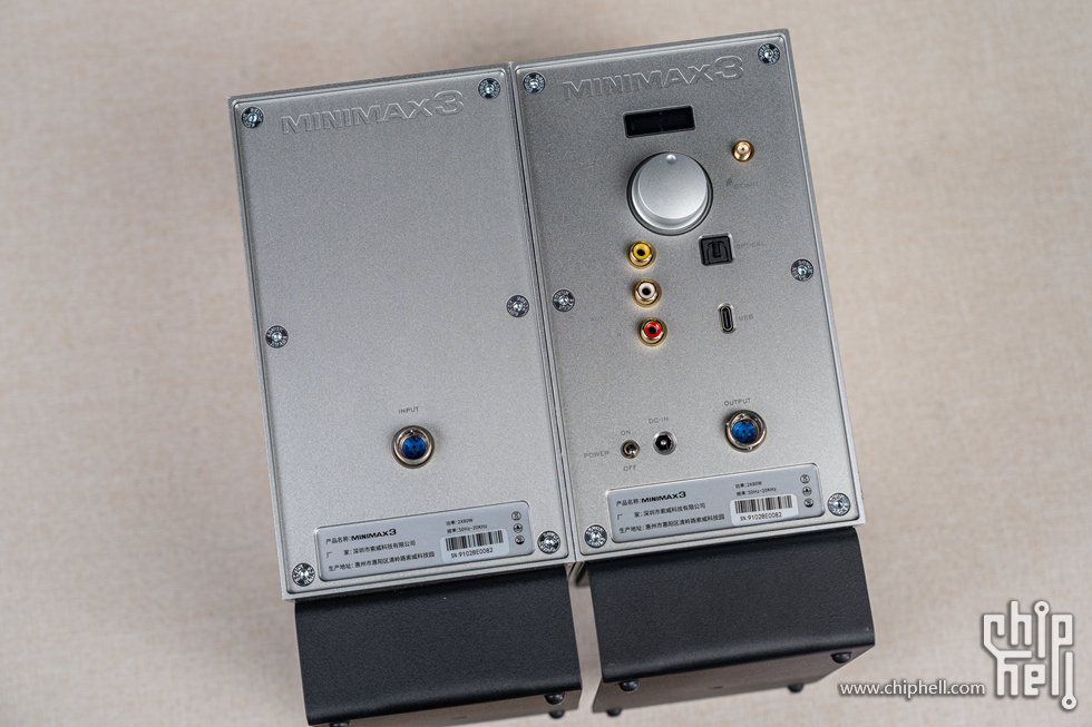

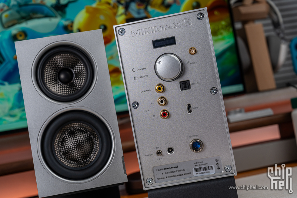

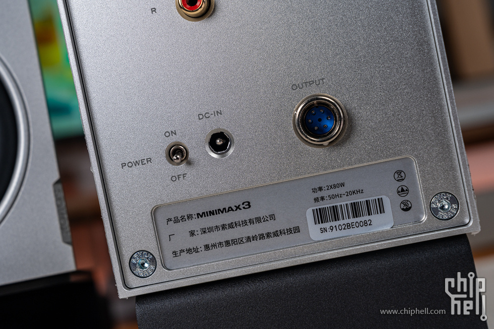

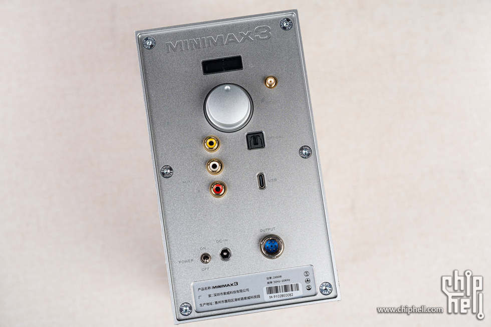

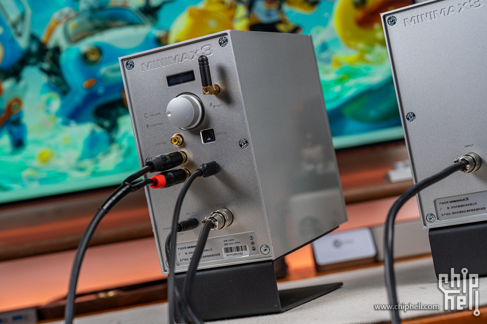

主箱背面

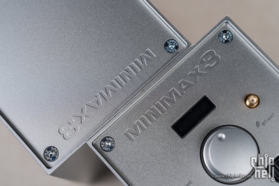

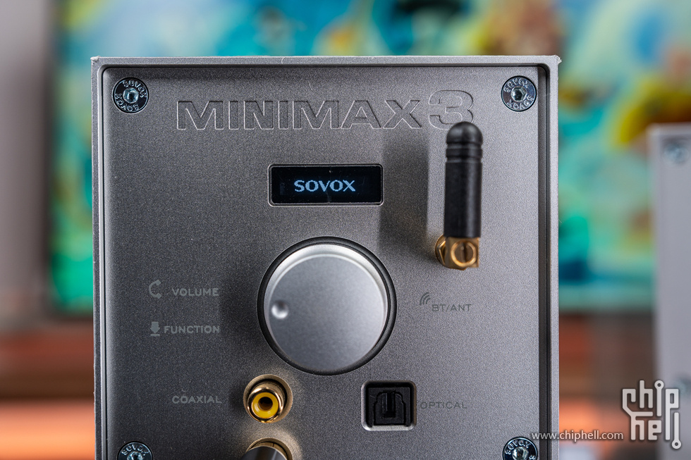

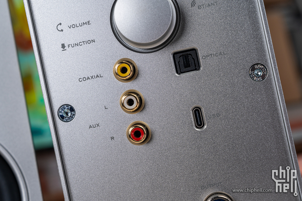

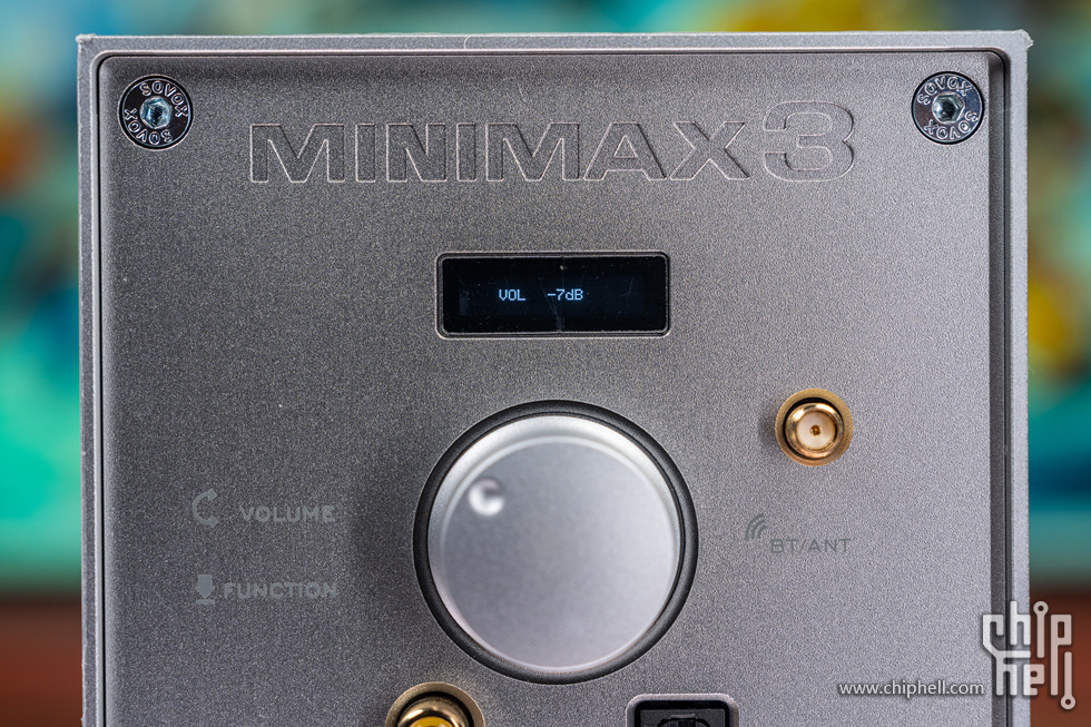

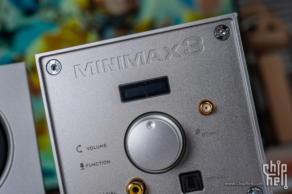

箱体中间的小屏幕和飞梭旋钮,左边有旋转音量调整、按压功能选择的指示,右侧是蓝牙天线接口。两个箱体的上方都有MINIMAX 3的阴刻logo,另外箱体的螺丝也是SOVOX定制材料

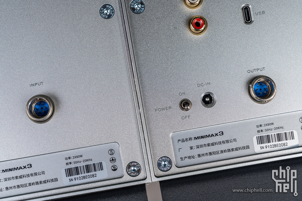

中间部分是输入接口,同轴COAXIAL、光纤OPTICAL、模拟RCA AUX、USB解码输入
下方是供电部分的电源开关、DC输入口、主副箱体7针接口
主副箱的背面展示
7针接口连接

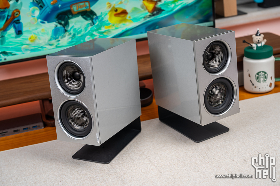

MINIMAX3
3寸共点同轴单元
3.5寸低音单元

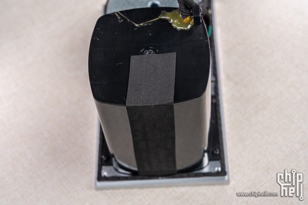

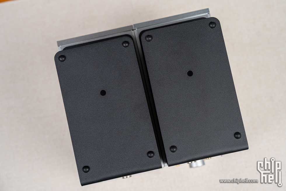

钢制的微倾底座,四个脚钉
倾斜角度,个人试了一下材质相当的好,钢质弹性足够,用力按压不会变形

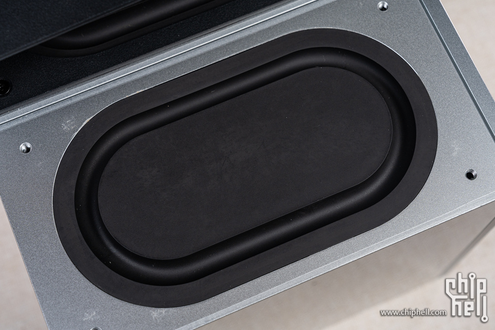

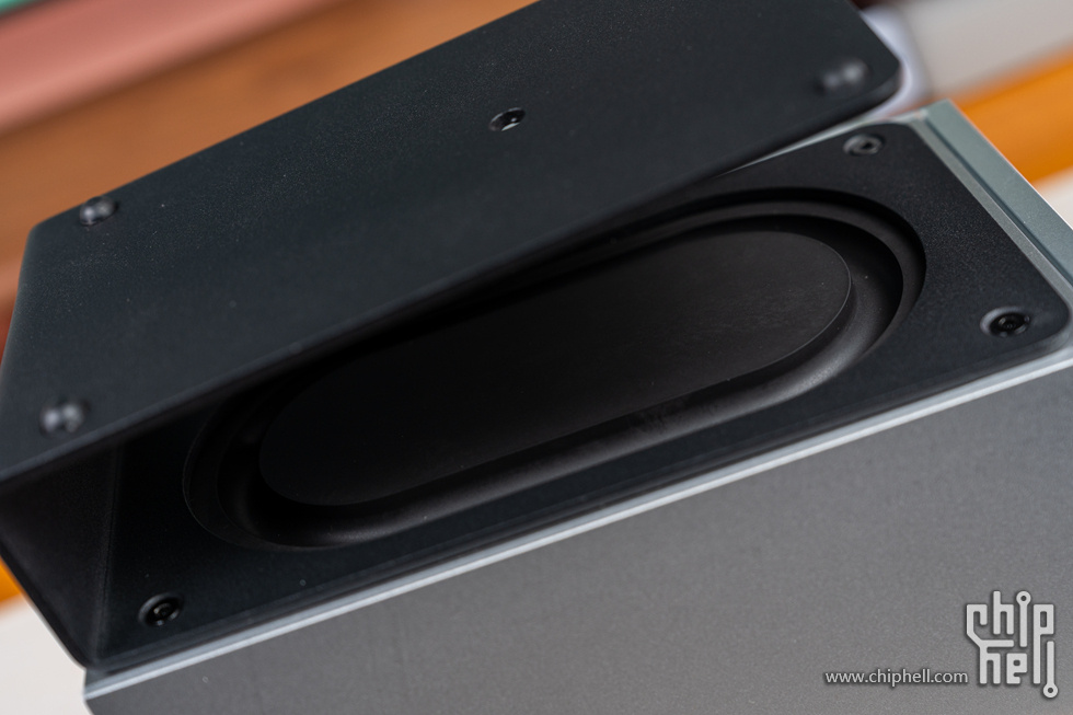

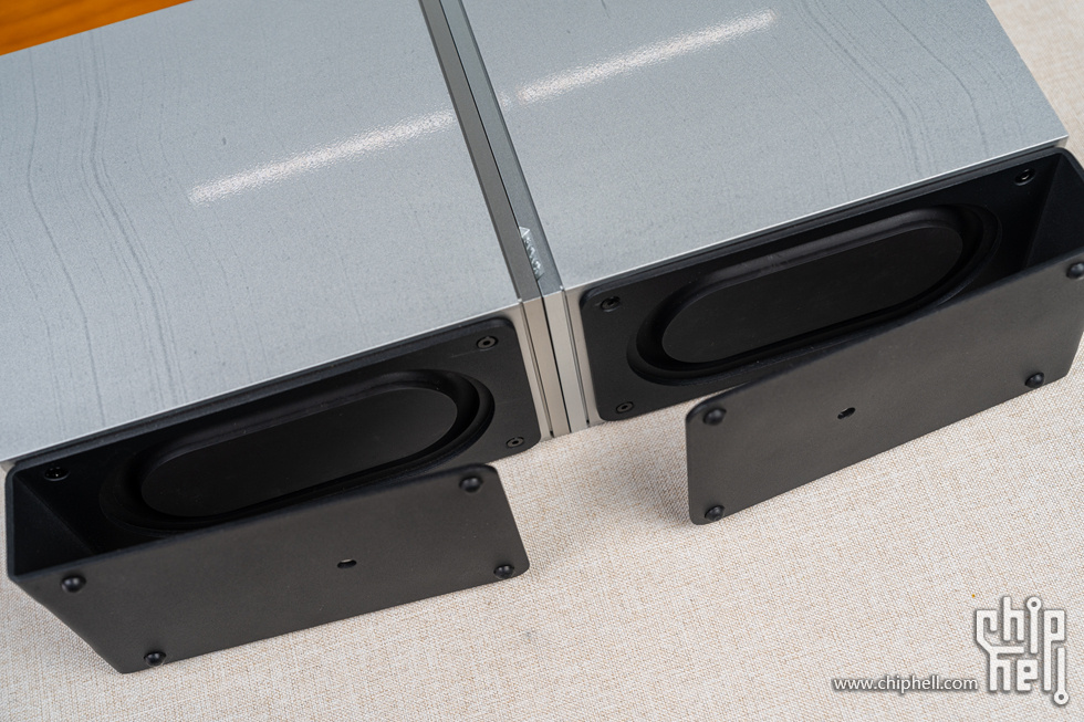

从侧方看底部的这个无源辐射器

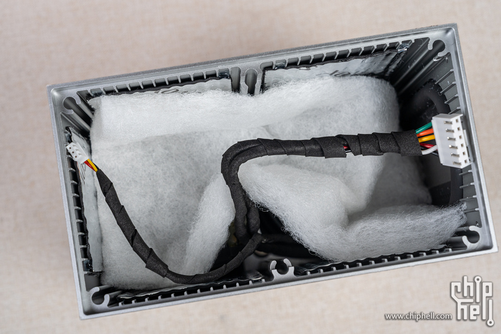

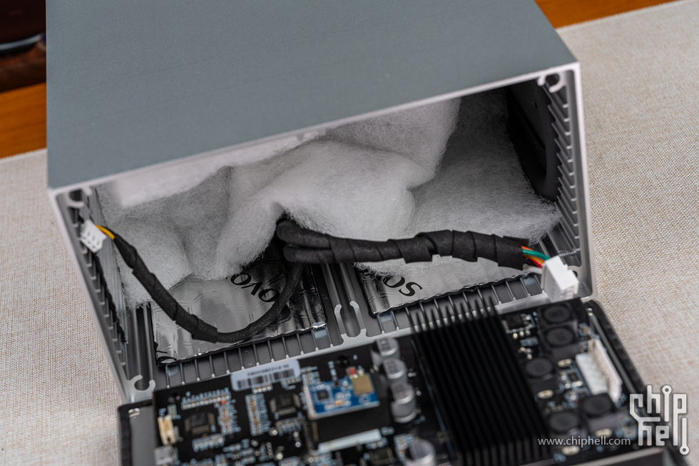

副箱就不拆了里面没有板子,开始对主箱下手,小心拆卸六颗定制螺丝
箱体铝合金材质,另外这螺丝是贯穿连接前面板与背板固定,所以拧螺丝得非常小心,
主板与箱体有两根插头连接
箱体内部的吸音棉

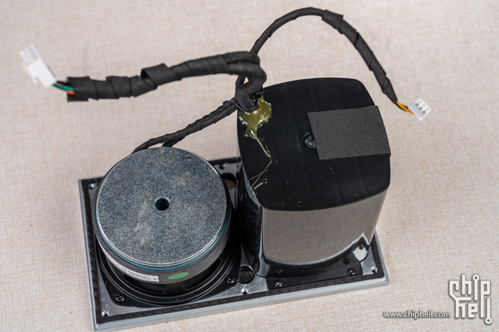

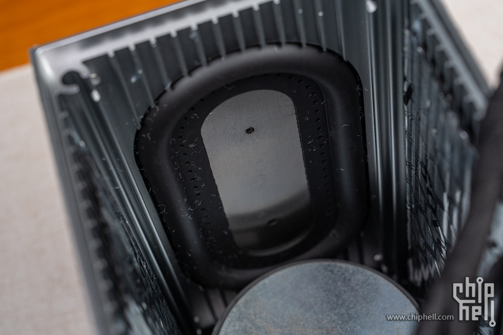

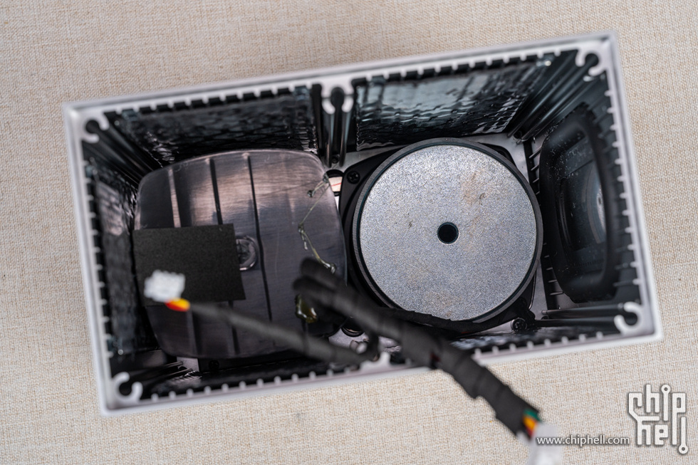

打开后看到内部的两个扬声器单元,以及右边的无源辐射器单元

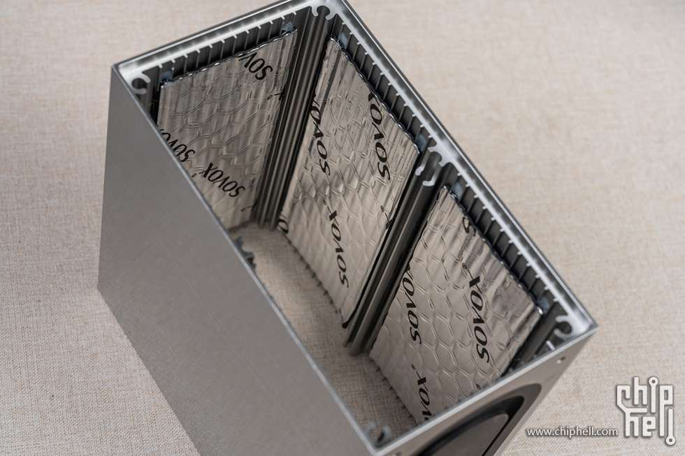

箱体5mm的厚度,并有丁基橡胶止振垫,这个和做汽车隔音也是一个道理吧?加上吸音棉,可以满足这款箱体的吸引减振需求
无源辐射器

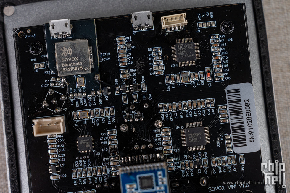

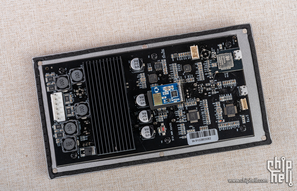

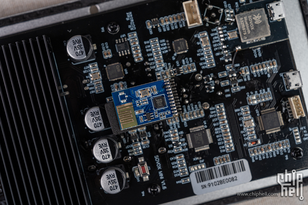

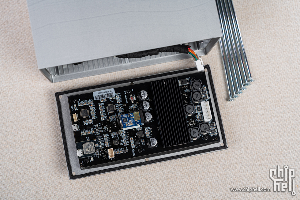

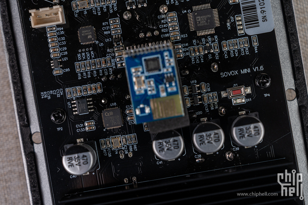

主板背面的主板本体
主板顶部部分,左上是带索威logo的金属屏蔽罩上有写蓝牙模块Bluetooth 532F5975;
右上是一颗STM32F1 03C8T6 99VXR,这是STMicroelectronics推出的一款32位微控制器,采用ARM Cortex-M3内核,主频72 MHz,配备64 KB Flash存储器和20 KB SRAM;
左下是一颗MS8422N JCDDN3C,这是是一款 24 位高性能异步采样率转换器,它集成了数字音频接口接收器,支持 IEC60958,S/PDIF,EIAJ CP1201和 AES3 接口标准;
右下是ADAU1701 JSTZ ,这是亚德诺半导体(Analog Devices)的SigmaDSP系列音频数字信号处理器,具备2个ADC和4个DAC,支持56-bit双精度运算;
上方是一颗BEKEN BK2461 ES4092L,这是是一款2.4G射频SOC芯片,应该是用于无线音量旋钮的控制器收发
下方还有一颗CT7601ST 192-32,这颗CT7601芯片是一款comtrue的USB音频解码芯片,后面的尾标192-32支持最高192kHz/32bit PCM音频解码

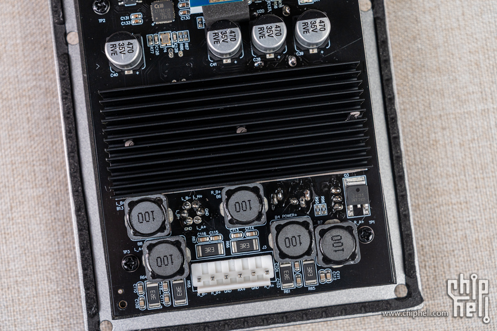

中间的的一大块散热片下应该是两片英飞凌MA12070P超高性能数字功放芯片,以及外围滤波电路

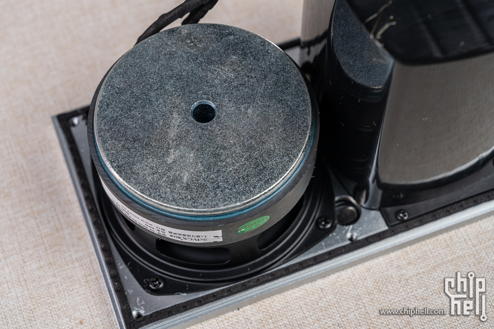

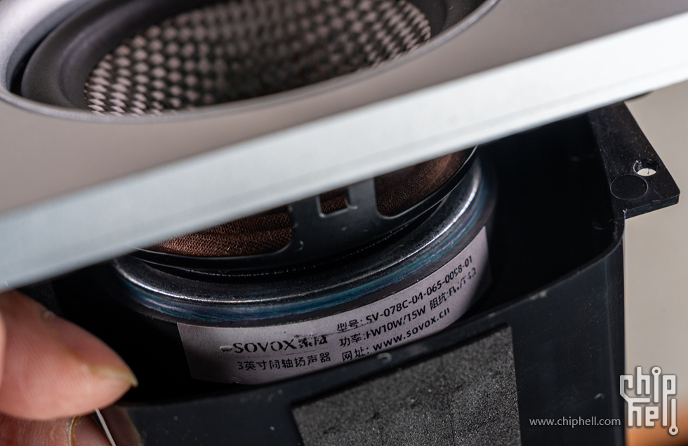

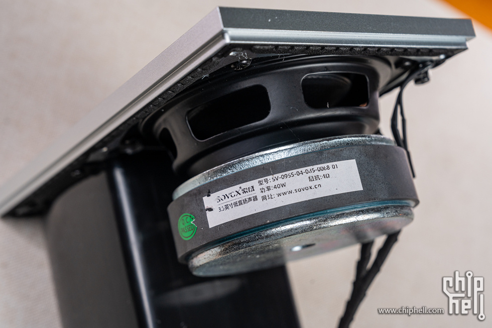

前面板上固定的两个扬声器单元,左边大磁钢的是3.5寸低音单元,右侧带保护罩的下面是3寸同轴
85mm超大的磁钢,媲美大部分5-8寸单元,就是振膜小了一点
侧面写了索威的3.5英寸低音扬声器,型号:SV-095S-04-035-0068-01,功率40W,阻抗4欧姆
侧面看扬声器弹波
同轴单元有独立腔体隔绝干扰
打开螺丝看了一下单元,3英寸同轴扬声器,型号:SV-078C-04-065-0098-01,功率:FW10W/15W,阻抗4欧姆

对了还有防尘罩,平常使用基本需要防尘罩,磁吸效果也非常好

默认状态下飞梭旋钮是音量调节
按一下的时候是输入信号选择,这么多的信号输入发现还有选择困难症哈哈,不过个人也有一些建议:

左右声道互换,根据自己的主箱位置来定,个人认为如果喜欢蓝牙,那么根据自己主机的位置的反方向放置,虽然蓝牙干扰比2.4G小但依然免不了

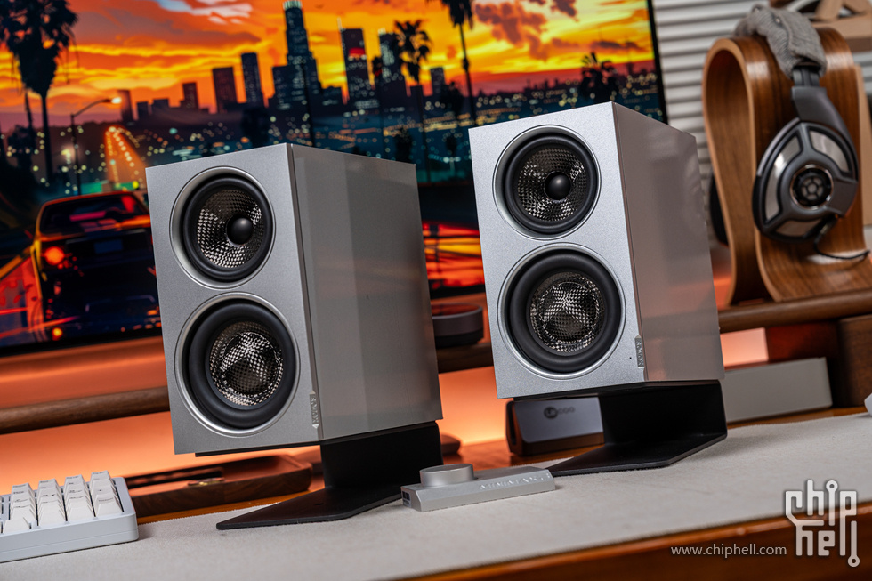

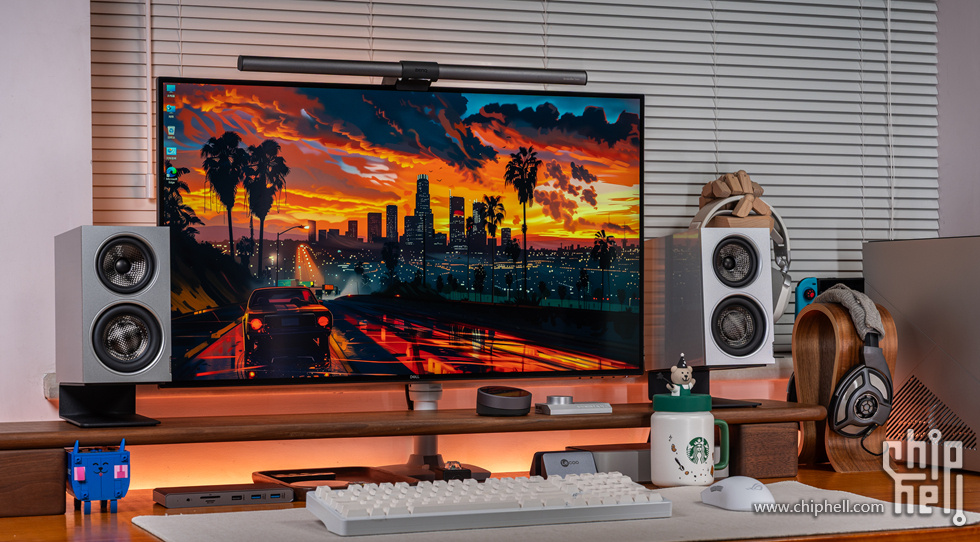

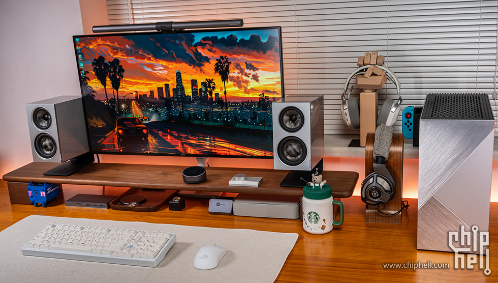

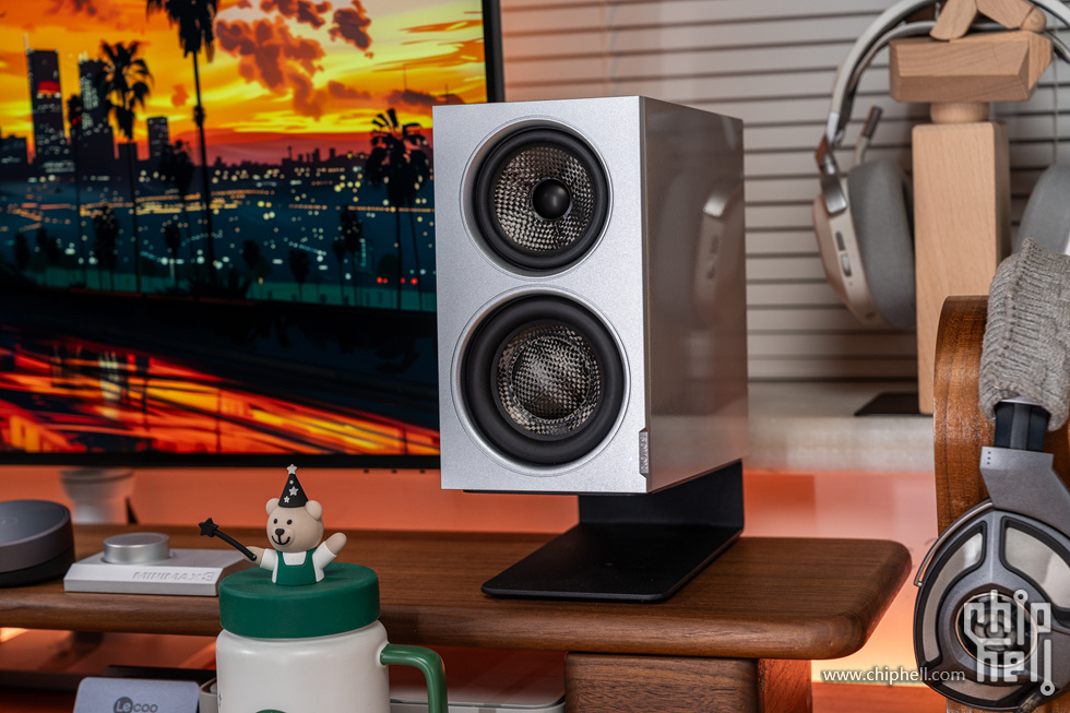

      声场的摆放方面,个人基本是在皇帝位上两只音响稍箱中间倾斜指向耳朵。
