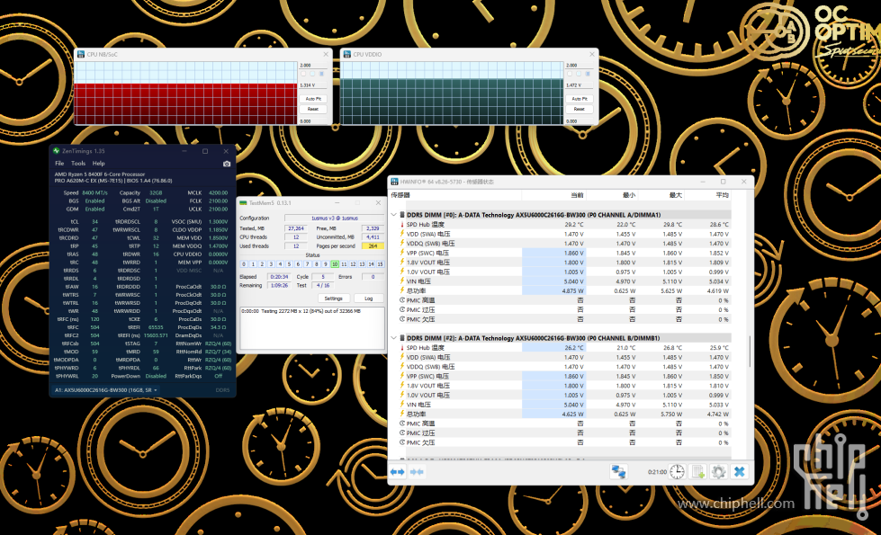

RT,一直知道农企内存电压低,但没想到可以低这么多。
8400c34 47 45 65535 这个参数算比较紧的了吧 1.47v就能过测试,耐温有个38左右。这电压放lga1700开机都不好开。lga1700我还用的lightning,am5随便用的a620

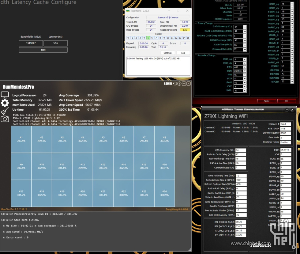

额 8600c34 sa 1.26v ivr 1.27v vdd2 1.31v算imc不行吗?

闪电跑8600最多算imc普通
比am5跑8400难度低很多很多

但是这个是adie,国内外我没见一个adie跑8800的lightning

主要是apu发力了,这板子有些小问题,6200c30同步收紧小参不稳定,6400c32同步直接掉系统引导。但是异步6400c26又能跑测试。异步高频这块最高能10000+频率启动,9600松参进系统跑几分钟1us就宕机了。
