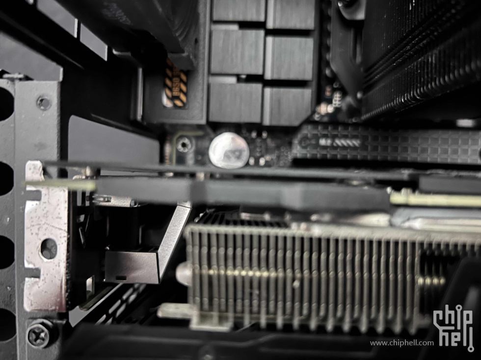

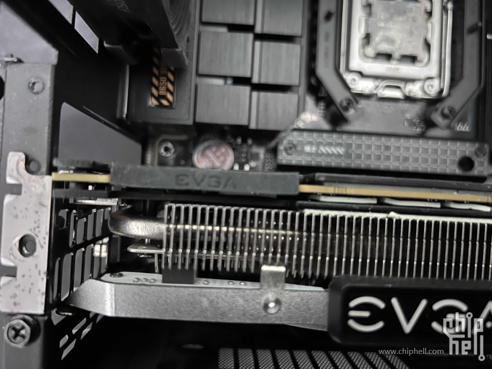

机箱联立a3, 最近新换了个主板b650重炮手,pcie在第二个插槽,显卡是2080super,也是2.5槽, 结果竟然显卡对不上机箱螺丝的孔位了...试了多次都不行,换成evga的两槽1080就没这种问题...

就这个...保证全都插好了..结果第四槽和显卡还有这么多空隙,孔位对不上..

你这插好个锤子
发表于 2025-10-26 20:10 | 显示全部楼层
是可能。PCB都有弯的。
看起来是机箱的问题

这玩意一般都是机箱的锅。换槽试试不行就换箱子。

我这换成两槽卡一下就对上了,怎么就没插好???

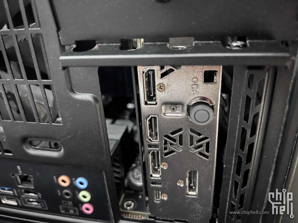

左边孔对不上啊...

机箱显卡都已经被干歪了,你的机箱PCIE部分和后置风扇俩面板都不平行了,和主板装甲也不是平行的,俩歪歪碰上个正的

你这个是可以对上的,是你显卡的挡板弯了而已,这种见得多了,看来你接触的显卡太少
发表于 2025-10-27 07:32 来自手机 | 显示全部楼层
七彩虹20系挡板有个钩子 会和部分机箱结构打架 别问我怎么知道的

你这箱子快递过吧。一楼那个还不显。这看确实变形了。你把显卡其他空的挡板拆了拿手都能掰回去。那个地方软。这事我干过好多回了。还得小心用力过大。
还有显卡挡板要是歪了也能掰。那玩意有螺丝,拆下来在掰,这玩意比较硬连着显卡掰容易出事。手掰不动上钳子,裹上两圈布省的留钳子牙印。或者裹着布上锤子砸都没事。

第一图看,主板上的螺丝都没有上齐全,没有把主板安装到位,显卡跟着翘起来了,安装问题!!!
