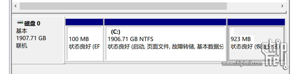

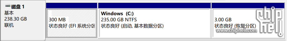

发表于 2025-10-28 10:15 | 显示全部楼层
Sly 发表于 2025-10-28 09:59
EPS、MSR一定得单独的状态
恢复分区也推荐是单独的状态
用MSR凑数

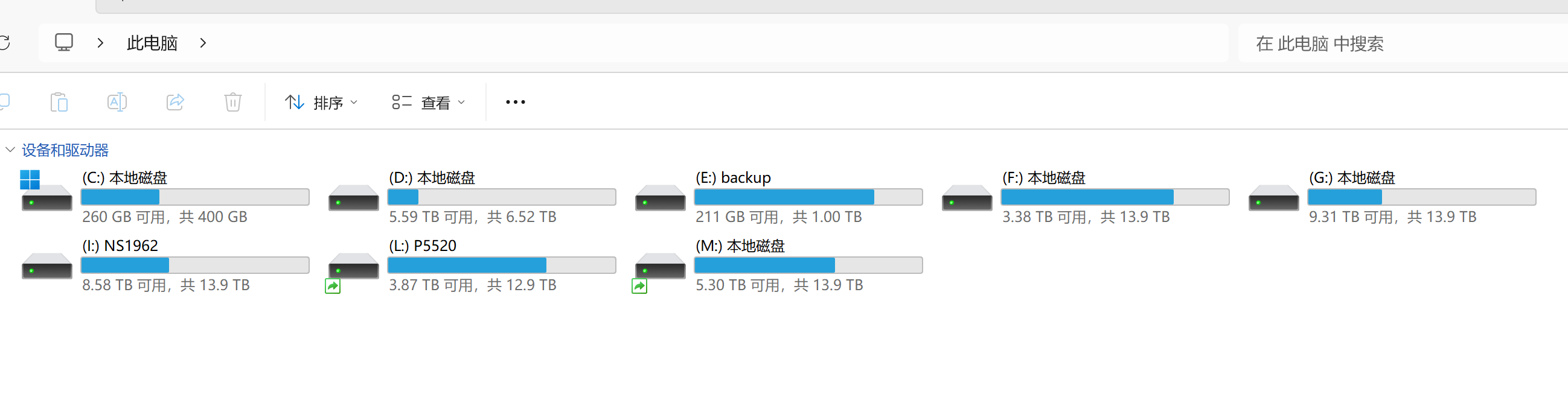

发表于 2025-10-28 10:56 | 显示全部楼层
我就瞎分的。。有点违和,将就用吧。欢迎强迫症打车来帮我分一下。。p5801X 系统盘,还有块3.84的pm9a3。

发表于 2025-10-28 12:34 | 显示全部楼层
盘多了就无所谓了,本来就不是个整数,15.36T的盘,windows下都是13.9T,看多了脱敏了
