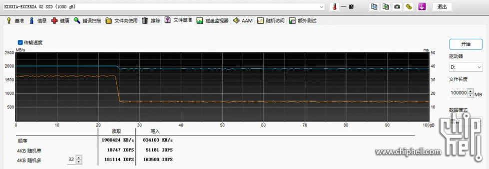

但是用ITGZ的原装短线 20CM 就不会降速 海贝思和值计 50cm的就降速了
另外只是复制几个4K 20G左右的电影 一共100G都不到 远远到不了缓外的地步 我自己也想不明白咋回事
海贝思那个标的80G+8K+240W 值计的40G+8K。。。
硬盘是铠侠RC20 1T的  降速的话 会降到930MB/S

RC20 1T的SLC Cache只有25G左右
