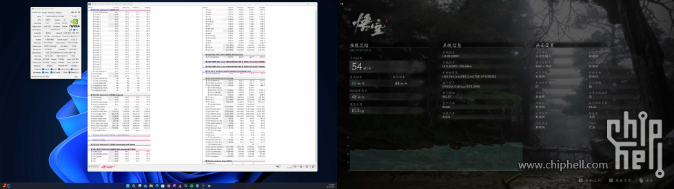

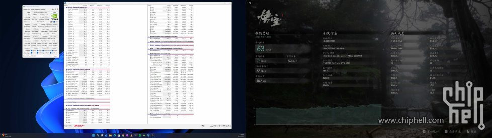

测试地点是六六村,光追开到最高,画质是高,dlss设置到50%性能挡。5090在4.0下是差不多60帧左右,5.0是70左右。感觉好奇怪,印象里4.0和5.0的性能差距基本可以忽略不计,有人能分析下原因吗?

 楼主| 发表于 2025-10-27 15:58 | 显示全部楼层
xy. 发表于 2025-10-27 15:13
先跑个自带的 benchmark 吧
benchmark和六六村的帧数高度吻合,4.0是54帧,5.0是63帧,太诡异了
 楼主| 发表于 2025-10-27 16:00 | 显示全部楼层
绿茵豪门 发表于 2025-10-27 15:17
如果是*8的话 4.0带宽不够~
*16的话 应该是不会有明显影响的
rog的bios里可以把带宽固定在x16,在gpu-z里也确认是x16。另外timpspy跑分确实两者没有却别,感觉是黑猴这个游戏非常特殊。

 楼主| 发表于 2025-10-27 16:29 | 显示全部楼层
xy. 发表于 2025-10-27 16:02
跑个 speedway 试试呢. 如果这个也没区别, 频率也没区别, 那就真没法解释了. 得上 nsight 了. ...
我上传截图了,两者设置完全一样,除了gpu-z里显示的带宽。你说的频率倒是有可能,但是理论上不应该啊,完全说不通用4.0会造成降频?

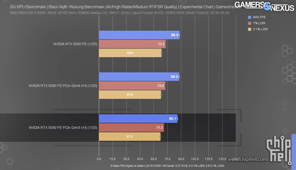

gamers nexus年初测试的几乎没有区别啊
视频叫pcie5.0延长线差距,你可以搜,就是和楼主说的这个差距一模一样,不过也就虚幻5的游戏,其他游戏没差别
