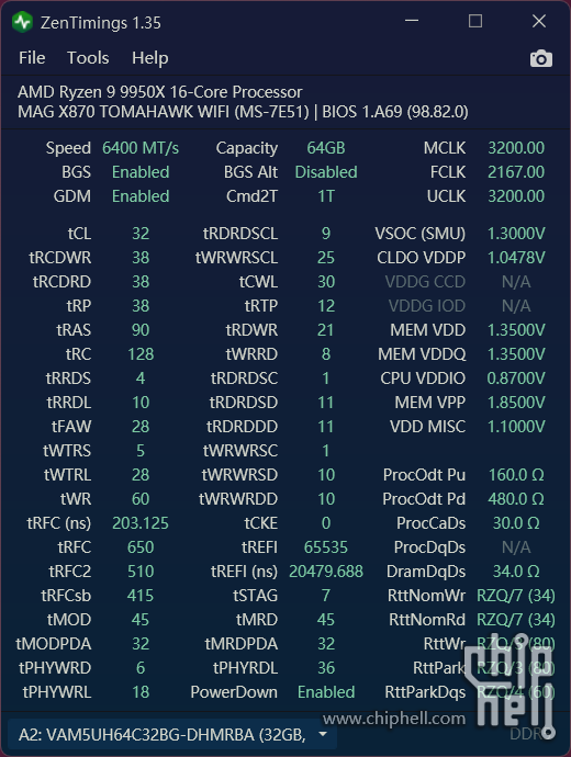

BIOS里面就开EXPO和锁定FLCK、High-Efficiency Mode以外,其他都是AUTO的,但是看别人的VSOC都是1.2以下,请问长期这样用会不会缩肛啊? ZenTimings_Screenshot_29359171.6911895.png

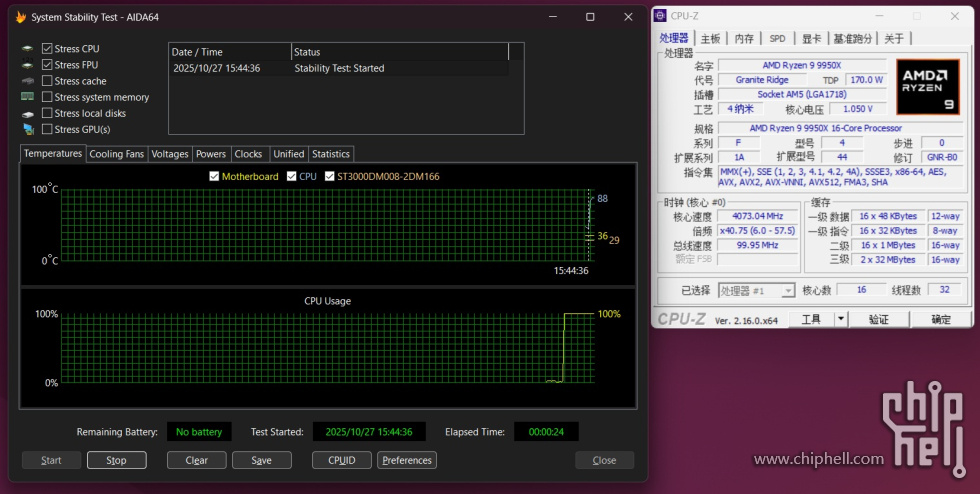

烤机电压如图

6400同步 2133FLCK vsoc本来就得给的高吧,华硕那边试了几个板子6000同步,FCLK2000 auto大概都是1.25V
发表于 2025-10-27 16:22 | 显示全部楼层
我这6600 2200同步SOC大概到1.28v测试就稳了,自己降压一点点摸呗。1.3v随便电就对了,影响是IOD积热而已。
发表于 2025-10-27 16:25 来自手机 | 显示全部楼层
你那个是同步,同步就别想了,1.3是标准,异步才可能1.0 1.1
发表于 2025-10-27 16:37 | 显示全部楼层
1.3正常使用没事,就怕主板防掉压策略太激进,瞬时电压超过1.3

我是3200/2133同步,SOC默认会高,自己给的1.25,再低可能会不稳定
发表于 2025-10-27 21:25 | 显示全部楼层
我现在的做法,如果要同步内存,而cpu体质一般的话我选择内存降到6200,然后参数收紧一截,把soc电压降到1.15~1.175V,此举可以大幅度降低待机功耗,而性能没啥差别。
强行上6400同步,部分U不稳定,部分U就算稳定,也要接近1.3v电压,功耗高一截,过高的soc电压对flck稳定性也不是很有利。

你内存跑6000的话,SOC可以1.15-1.2

我这个倒是稳定,试了PBO+200和FCLK2200都稳定。VSOC还是1.3。
懒得管了,就这样AUTO用吧,实在缩了到时候换zen6
