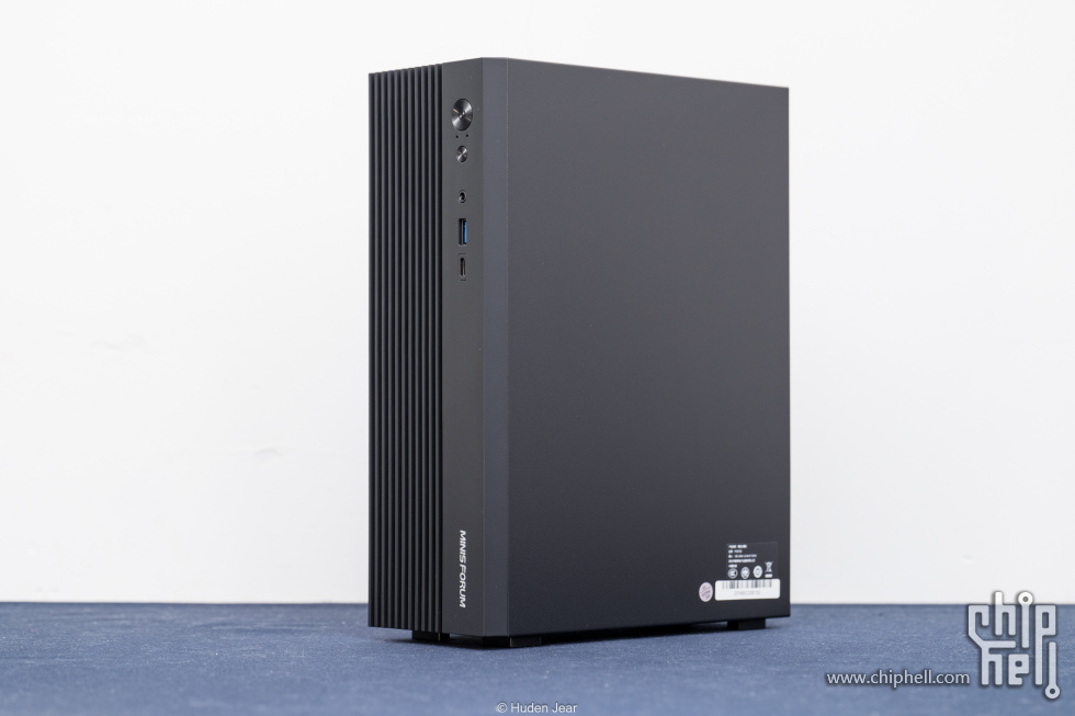

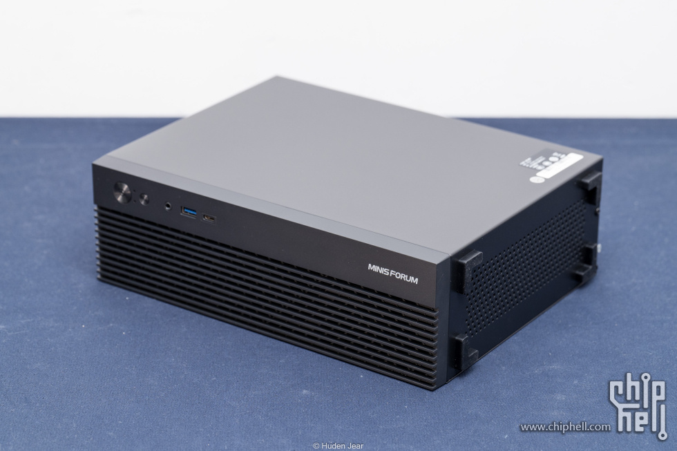

主机的包装很简单,就是一个纸盒+泡沫,基本没有其余配件,盒子上面专门表明了这台机器通过了3C认证,还是新1级能耗,省电王了属于是
机箱整体就是钢板+黑漆,正面是工程塑料,背后是镀锌钢板。这个配置想必各位家里有品牌机的朋友都太熟悉了,这不就是性能羸弱的廉政主机吗!但事实不然,这台机器实则是搭载了16大核的7945HX的高性能主机

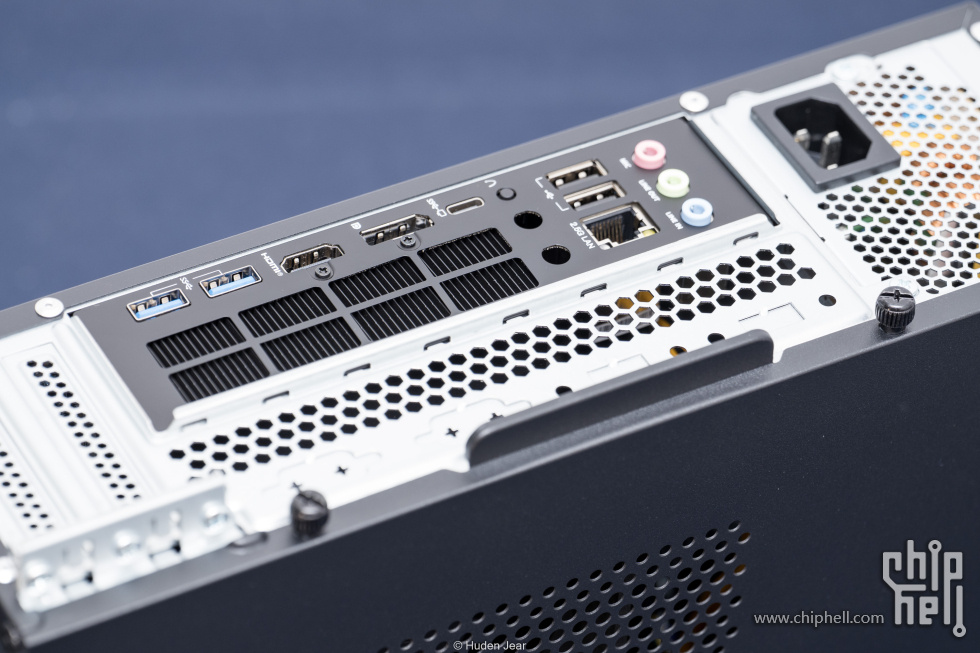

主机的核心就是这块主板,实为铭凡的BD795iSE主板,加上了散热风扇和网罩。现在能看到这块主板的IO部分,4个USB-A和一个Type-C,两个显示接口HDMI和DP,同时还有音频接口和一个2.5G网卡

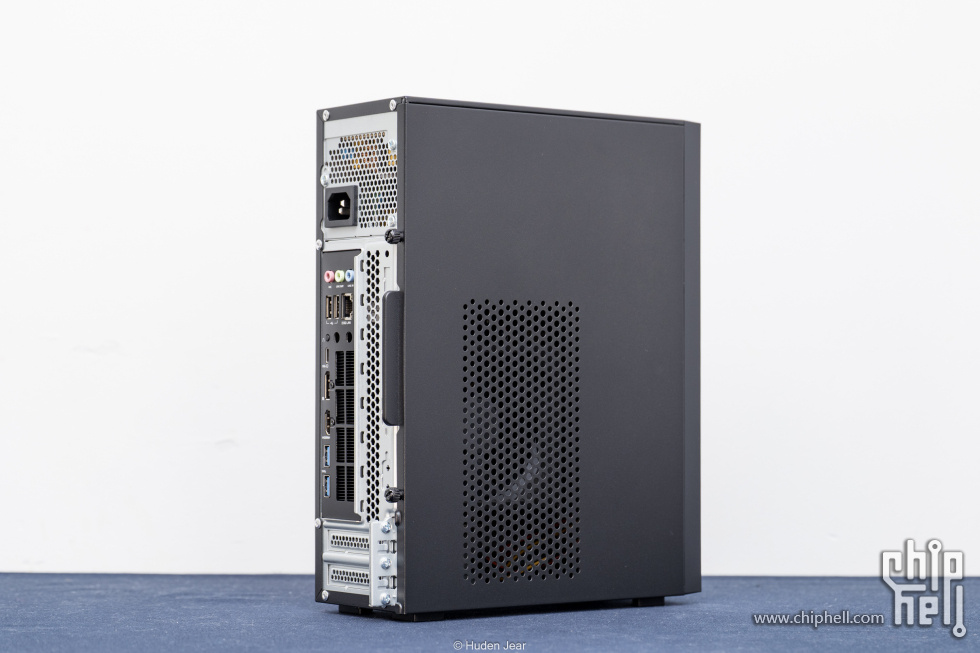

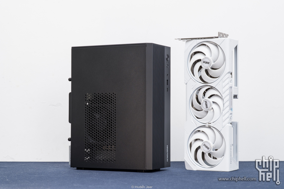

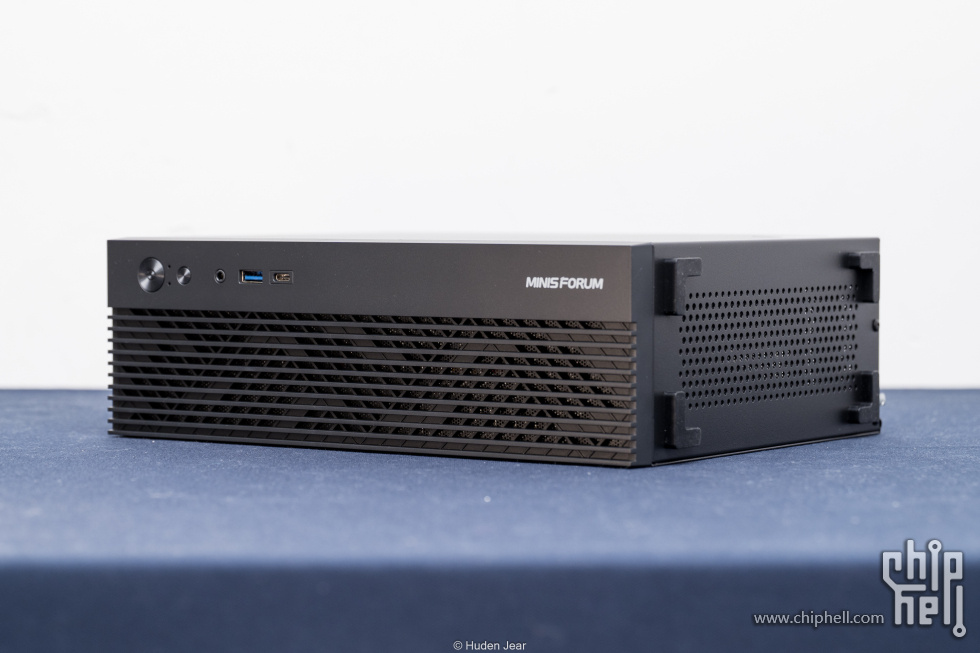

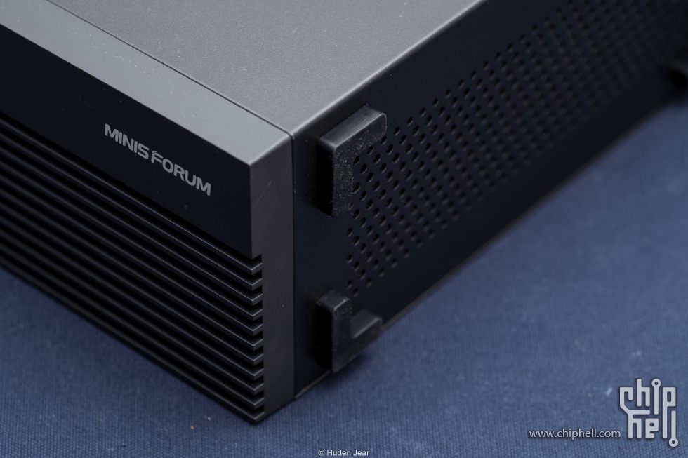

这个机器放倒了可以看到铭凡的logo,还有正面的散热镂空开孔。机器的底部给了挺高的脚垫,因为显卡靠近机身底部,需要吸风

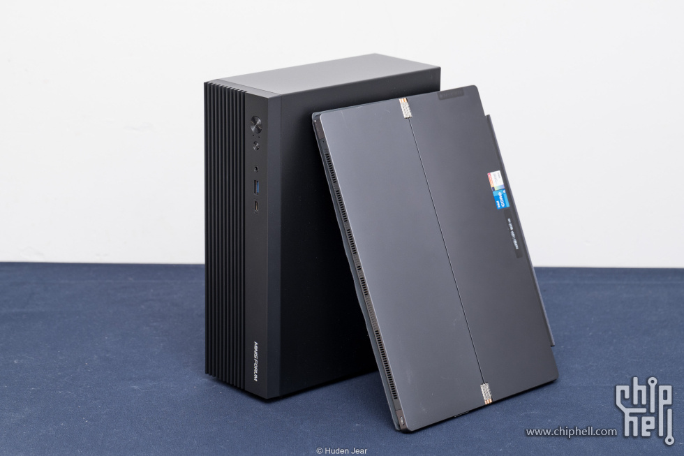

再来看看体积,整机的高度只有10cm,长30cm,宽23cm,大约7L,整体确实比一般的廉政傻大黑粗机箱小多了。对比一下的话,最宽这一面比13寸的笔记本的面积要小,图上这个作为对比的就是一个13寸的二合一本子。

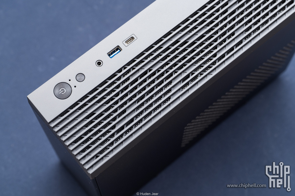

正面的IO比较简单了,一个音频接口,一个UBS-A和一个Type-C,剩下的就是品牌机必备的四大天王,开机键和reset键,电源灯和硬盘灯

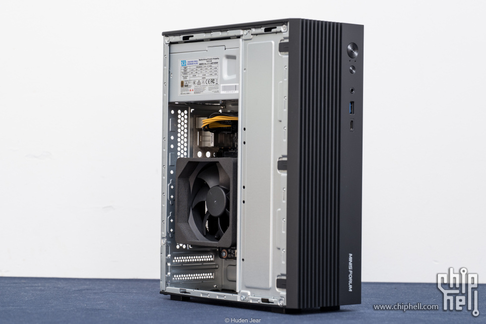

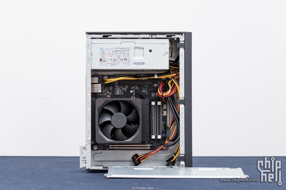

打开机盖,这个机器的内部构造完全就是品牌机结构,但是和一般品牌机截然不同的是,这个ITX主板在其中有鹤立鸡群了。

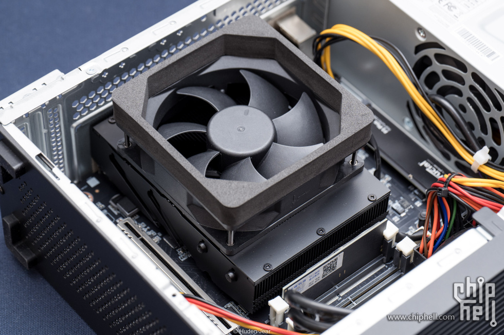

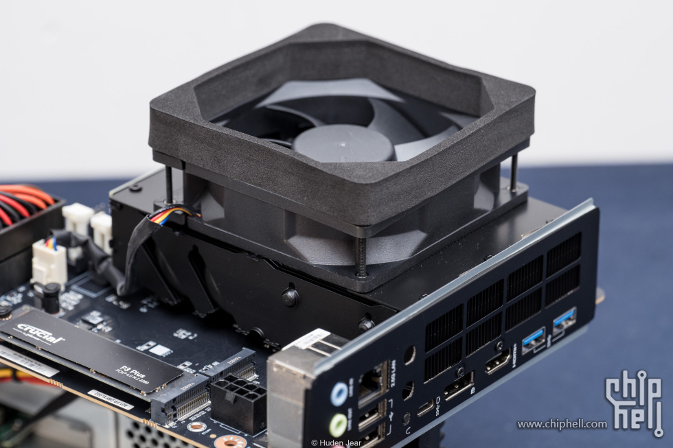

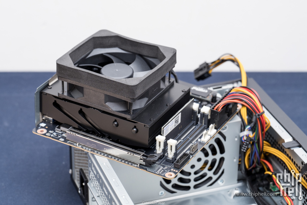

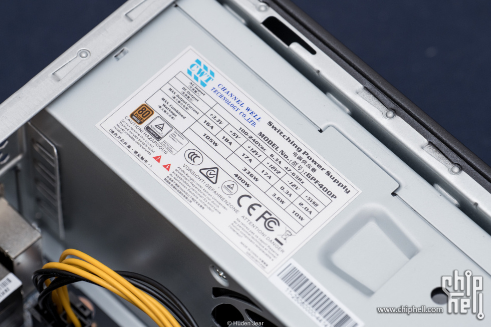

机器主板的散热自带了一个风扇和导风罩,这是BD795i在这个机器里面定制的,可以直接从侧面吸风,效果还挺不错的。795S7SE这个电源是channel well的400w非模组电源,也是是80plus铜牌认证的,四舍五入不就是DIY最经典的铜皇450W铜牌吗哈哈哈哈。
拆下主板,简单看一下主板的BD795i SE,这个主板是标准的thin itx,在没有风扇的时候主板整体高度不超过挡板。主板搭载的是7945HX,所以平时的原价就要2400以上了,这个整机16G+1T的配置能叠国补3000买到真是性价比无敌的存在,毕竟现在内存涨价了之后光内存硬盘就不止600。主板散热非常不错,回流焊+黑化处理,非常帅

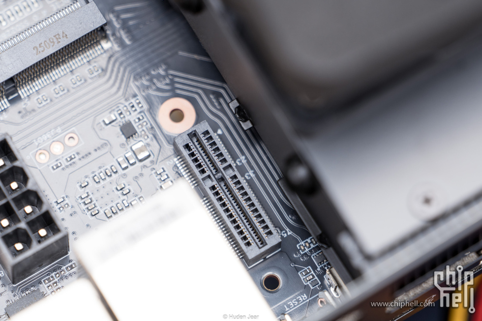

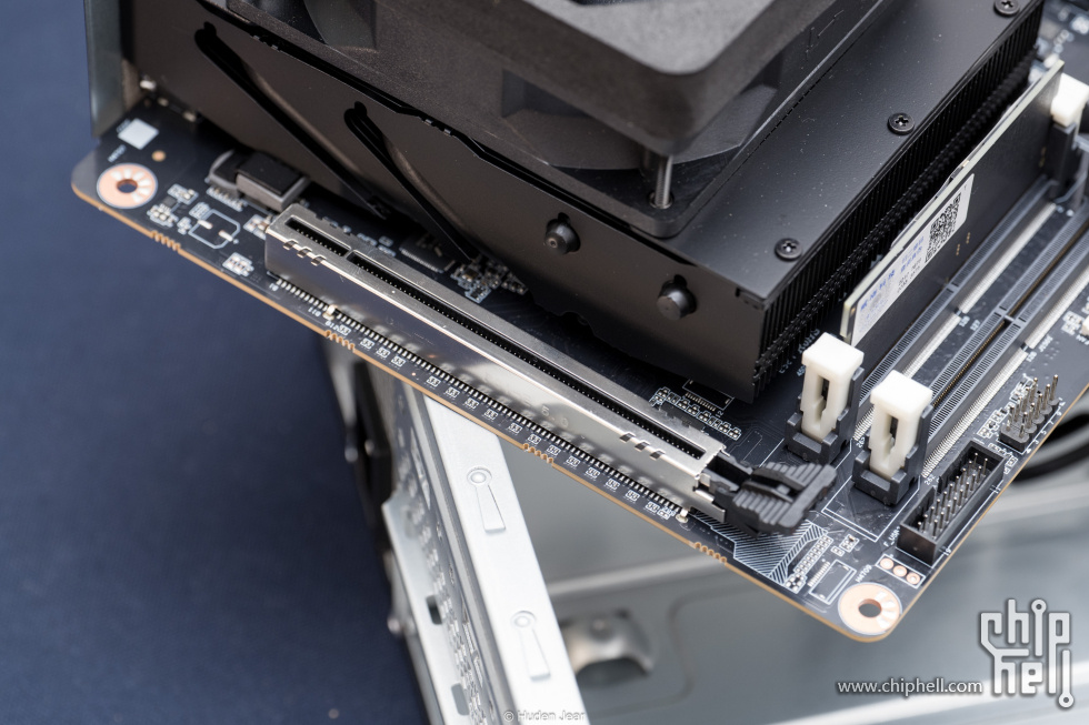

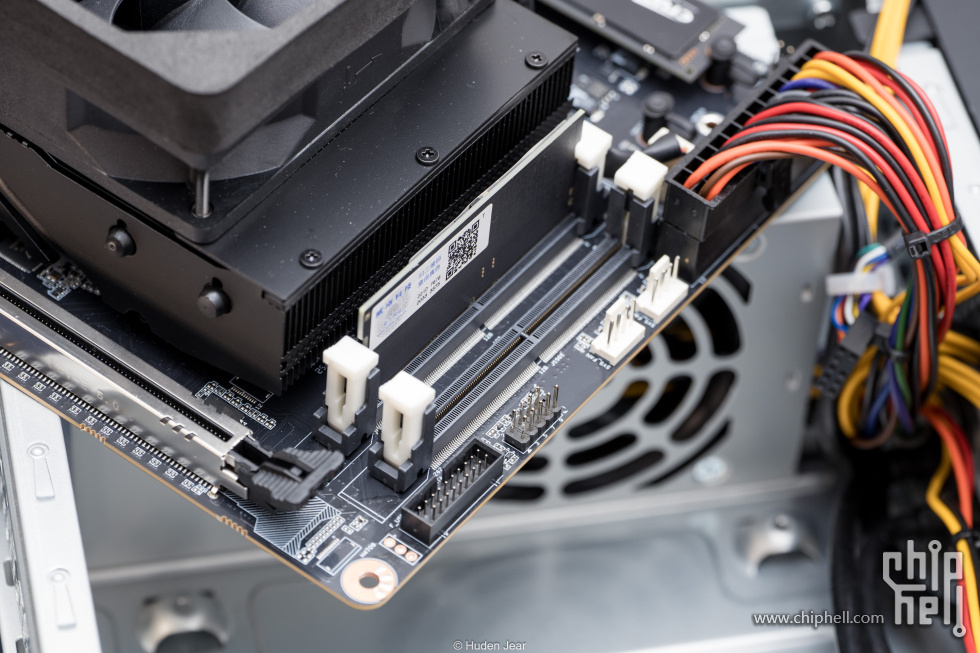

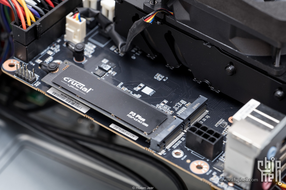

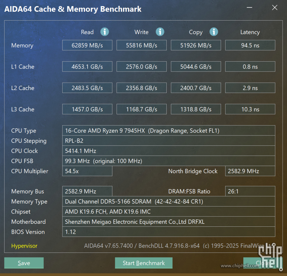

主板给的PCIE是5.0x16的版本,而内存槽则是DDR5 sodimm规格,支持5600MHz。像是USB3.0和风扇的4pin这类其他标准的DIY主板该有的接口这块主板也都有。而硬盘则是给了两个m.2插槽,都是x4带宽的,默认带的是英睿达的P3 1TB

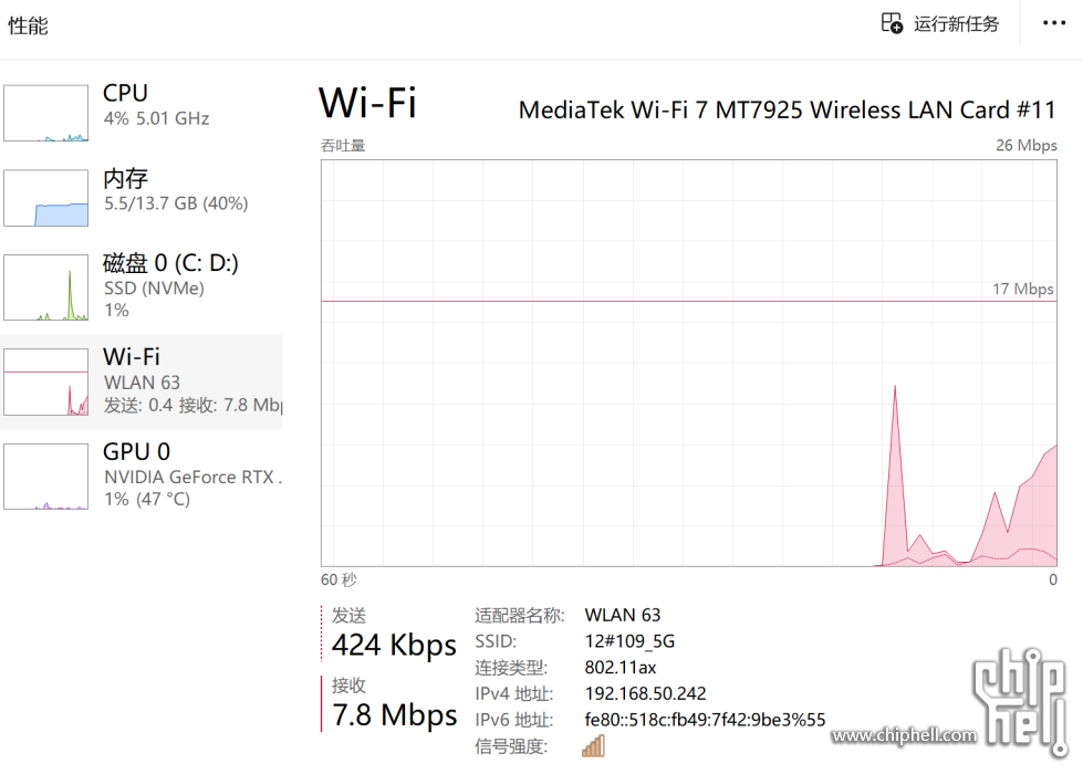

机器的IO部分前面讲过就不多赘述了,如果需要无线网的话,这个主板也给出m.2接口的wifi插槽,就在主板的IO部分,可以自己选配想要的网卡。我自己买了一个MT7925,接了小天线,用起来效果就非常好了

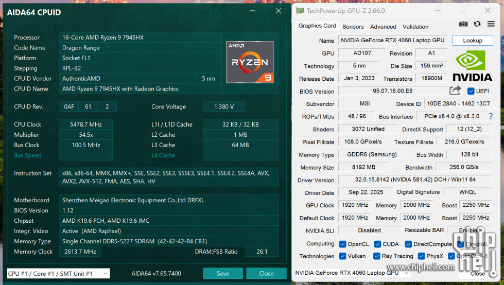

首先看一下信息,这个机器的CPU是7945HX,也就是上一代的移动端旗舰,和9955HX的差距不算特别大搭配这台电脑,我有一张单槽半高的4060,TDP只有75W,而这个机器最大可以搭配半高双槽的显卡,所以某嘉的那张RTX5060也能支持,作为小机箱已经不错了。我自己买的网卡是MT7925,联发科的WIFI7网卡,备战一手未来

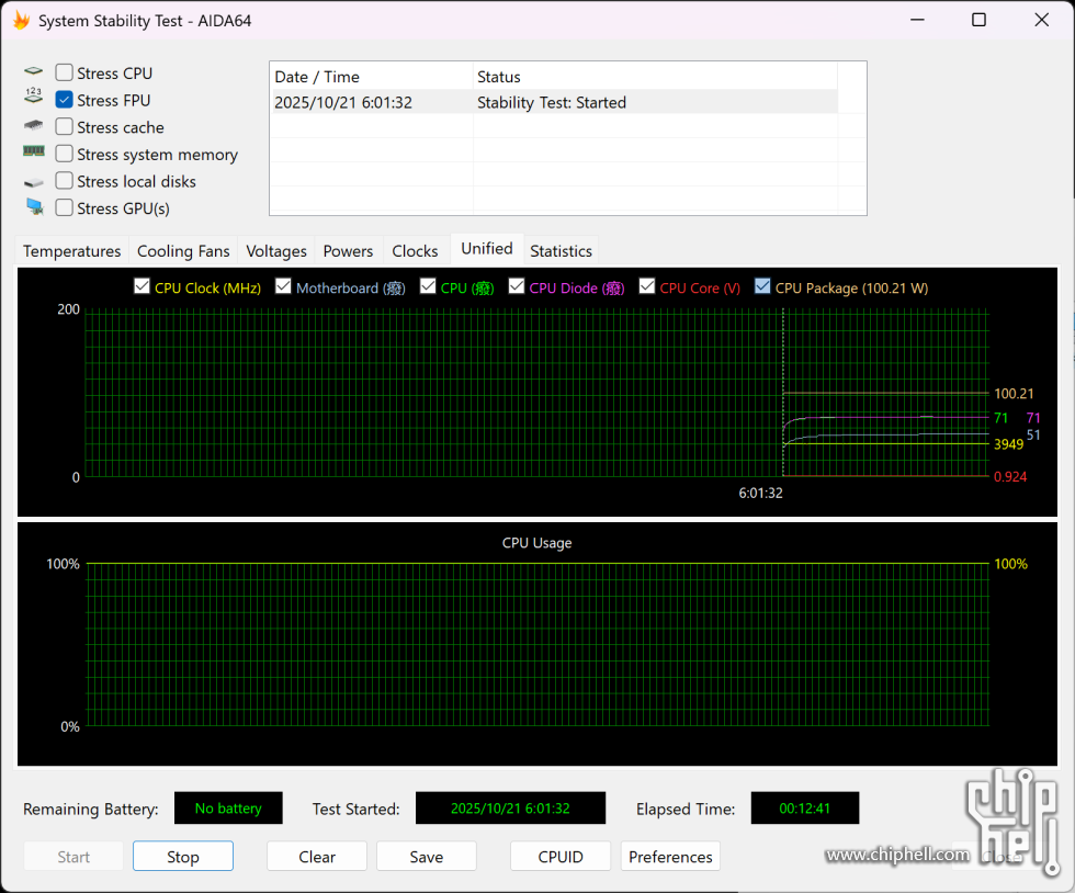

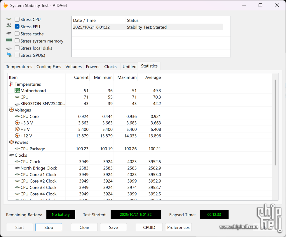

测试第一个先来看看烤机,这也是我最关心的一个,小机箱一般最需要的就是散热好,散热好则性能释放高,直接影响性能。795S7SE这个机箱附送的散热是利用珍珠棉做了个一个直通散热孔的风道,主板的散热又是向外排放的,所以效率非常之高。结果烤机温度最高就70℃,此时风扇才40%转速,CPU的功耗稳定在100W,这在笔记本和mini主机上是很难想象的

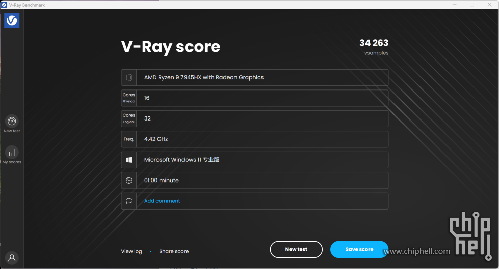

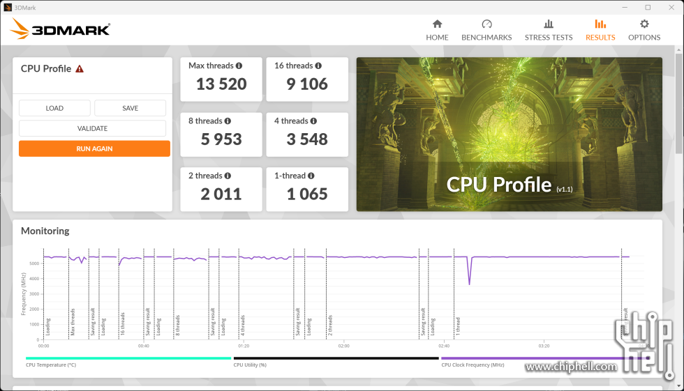

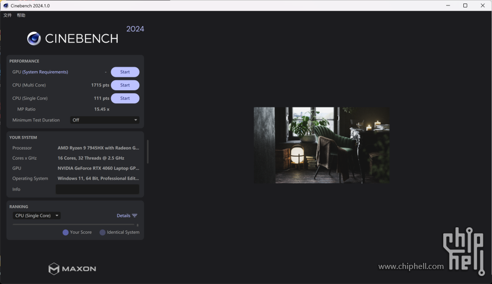

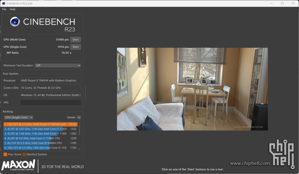

下面是一些CPU性能的测试,7945HX这颗CPU的表现挺不错的,得益于100w的极限持续功耗,在CinebenchR23多核可以跑32000左右,单核也有1800+,不追求极致的高单核完全够用,多核是非常充裕的

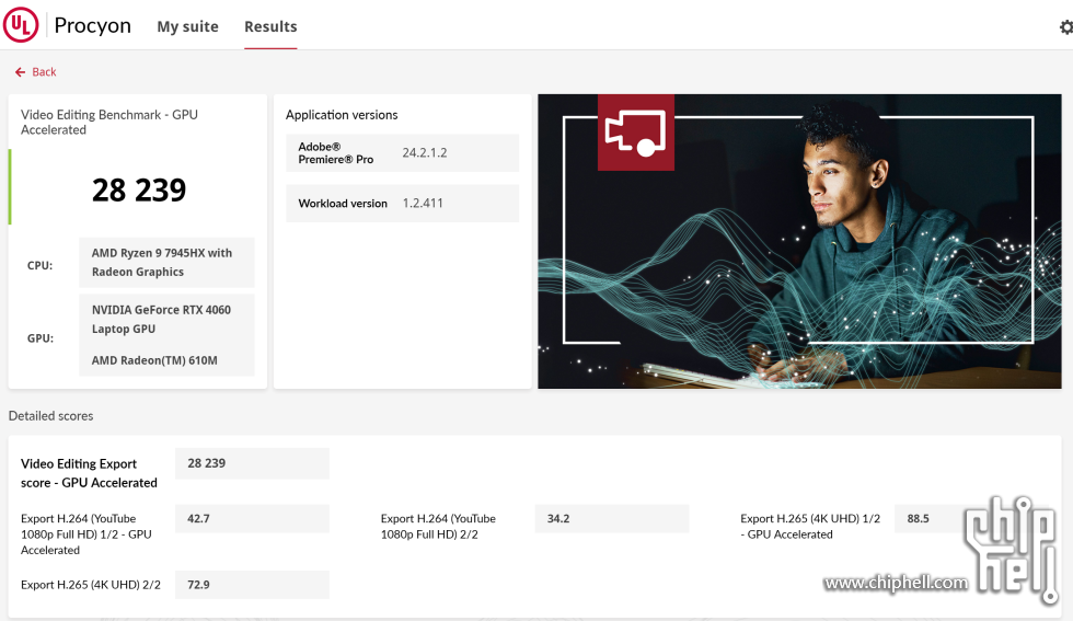

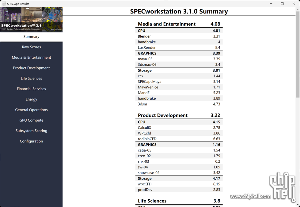

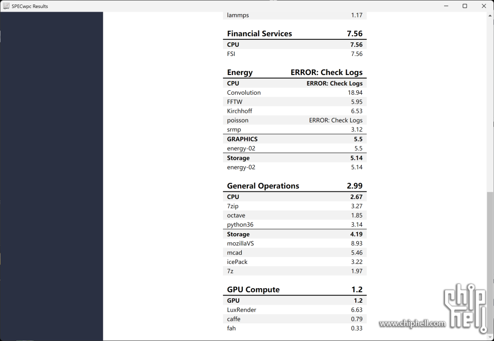

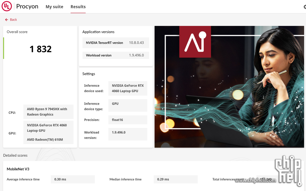

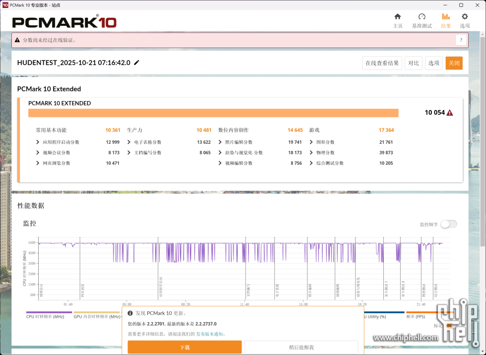

下面是一些桌面应用的测试,PCMark10的得分很均匀啊,日常使用和生产力应用都不成问题。而Procyon的PR视频剪辑测试得分也挺高,这只是4060,如果是用5060的新一代编码器应该会更高。Specworkstation评分也很不错,毕竟科学计算一般都是吃多核,795S7 SE这块7945HX这方面是真的一点问题没有

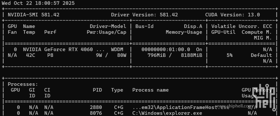

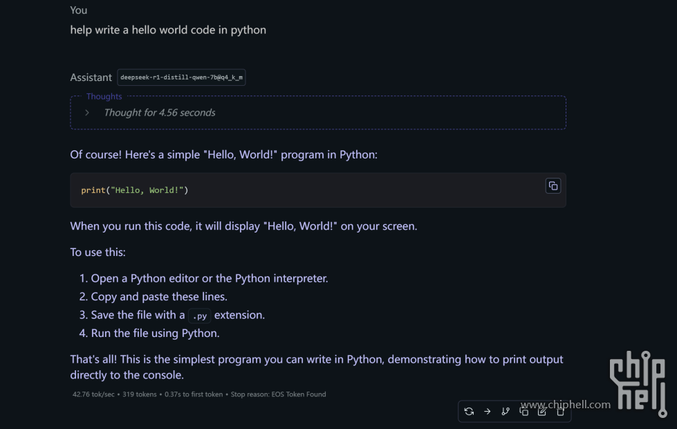

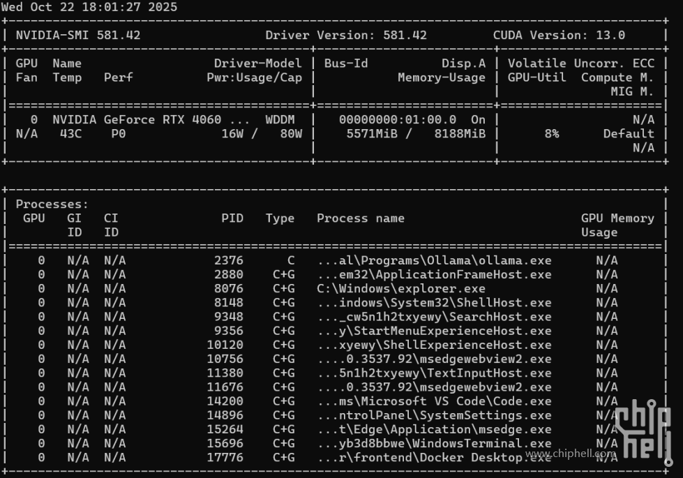

还有一些AI相关的测试,显卡用来做LLM推理和AI绘图完全没问题,基础的Q4模型只要8G以内,完全加载进GPU里面,7B的deepseek R1可以跑43token每秒。AI绘图的基础模型,512x512三秒跑完,1024x1024的13s跑完

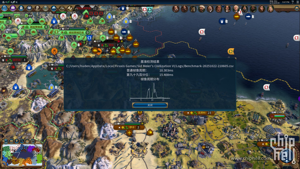

游戏测试

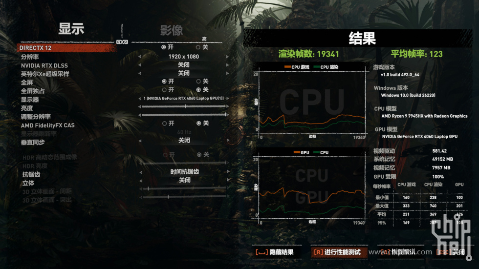

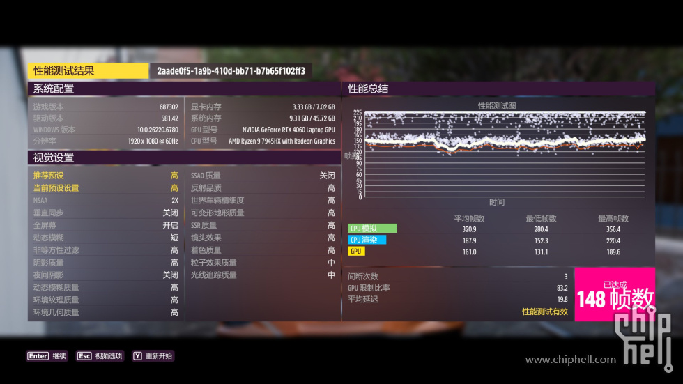

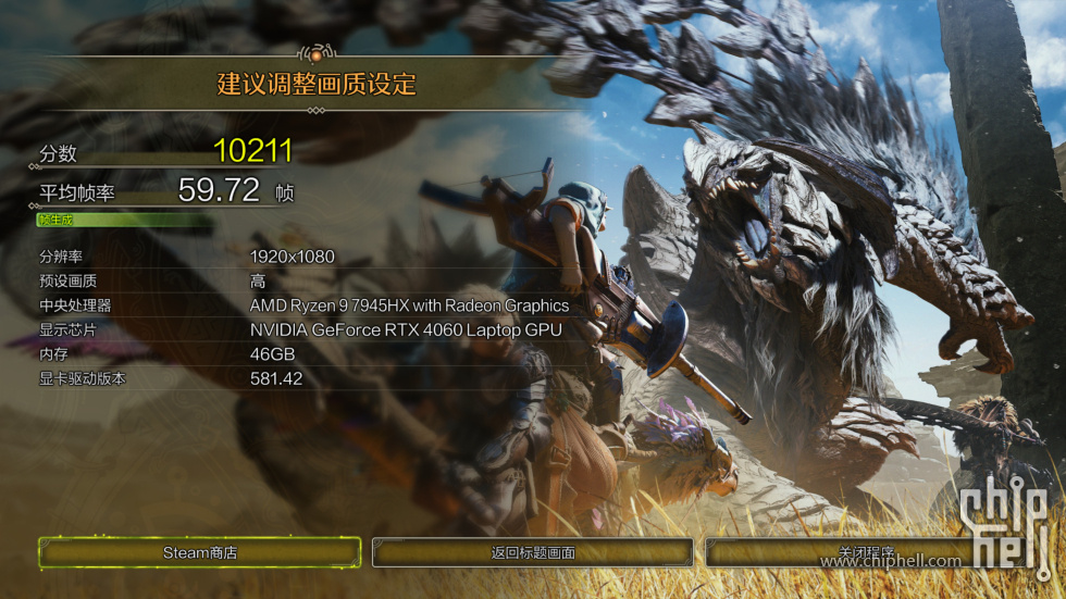

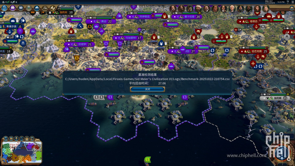

挑了几个3A测试一下游戏性能。因为我这张显卡是个单槽半高的4060显卡,这个显卡并没有桌面级4060那么强,但是玩游戏也是未尝不利啊。1080P下玩3A跑上100帧没问题,玩一些竞技类的游戏跑上接近300。这个帧率跑到2k上面大约能有70%,换算一下也是勉强可以支持高刷的。就是怪猎这个游戏比较出生,玩这个还是需要显存更大的显卡,建议等等看有没有半高的5060Ti吧

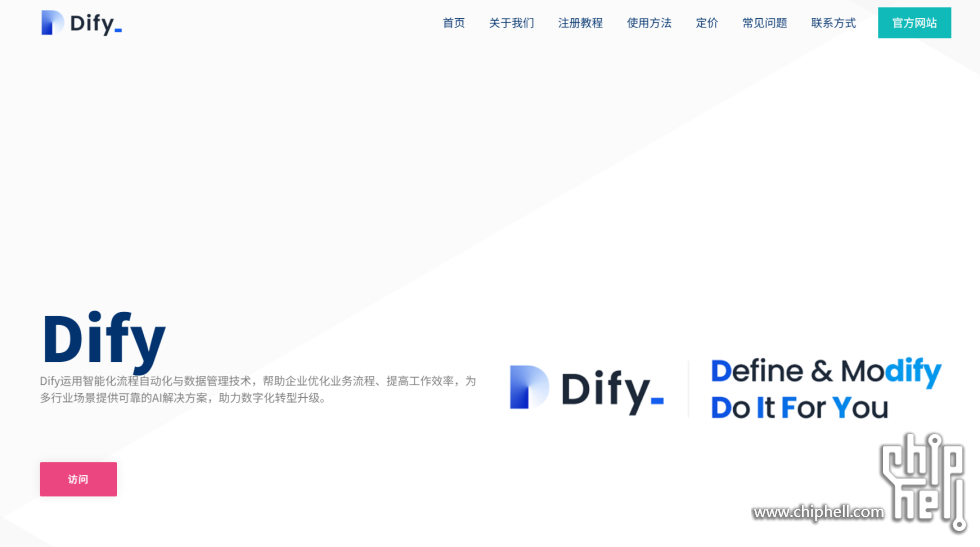

搭建本地LLM Agent

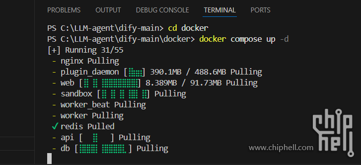

这台电脑我觉得还有一个用途就是用来搭建本地的LMM agent builder,一般会用到就是DIFY,这是个开源的agent或者工作流构建平台。使用方法也很简单,就用docker简单pull run一下就好了

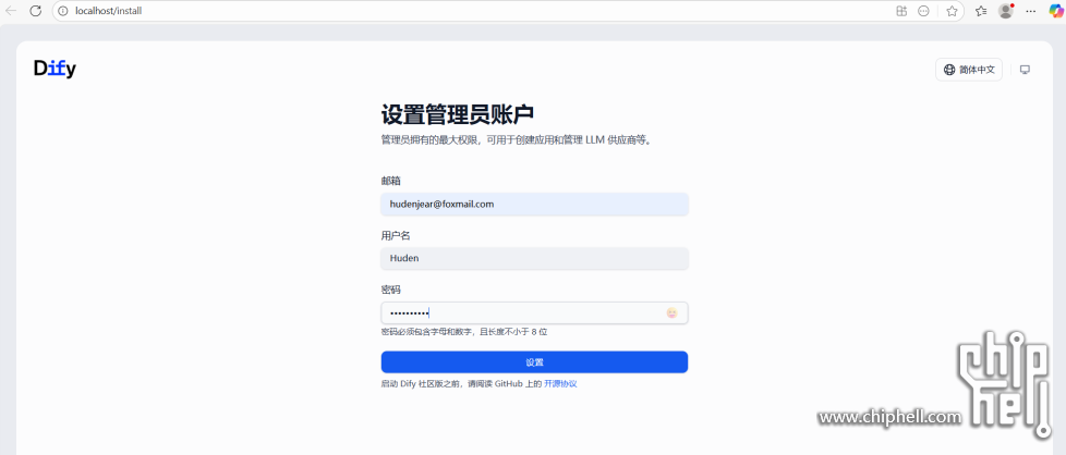

进入之后先给自己创建个账号,然后我们就可以作为管理员,构建大模型agent或者工作流,然后把接口开放到局域网内的任意一个客户端了

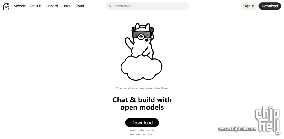

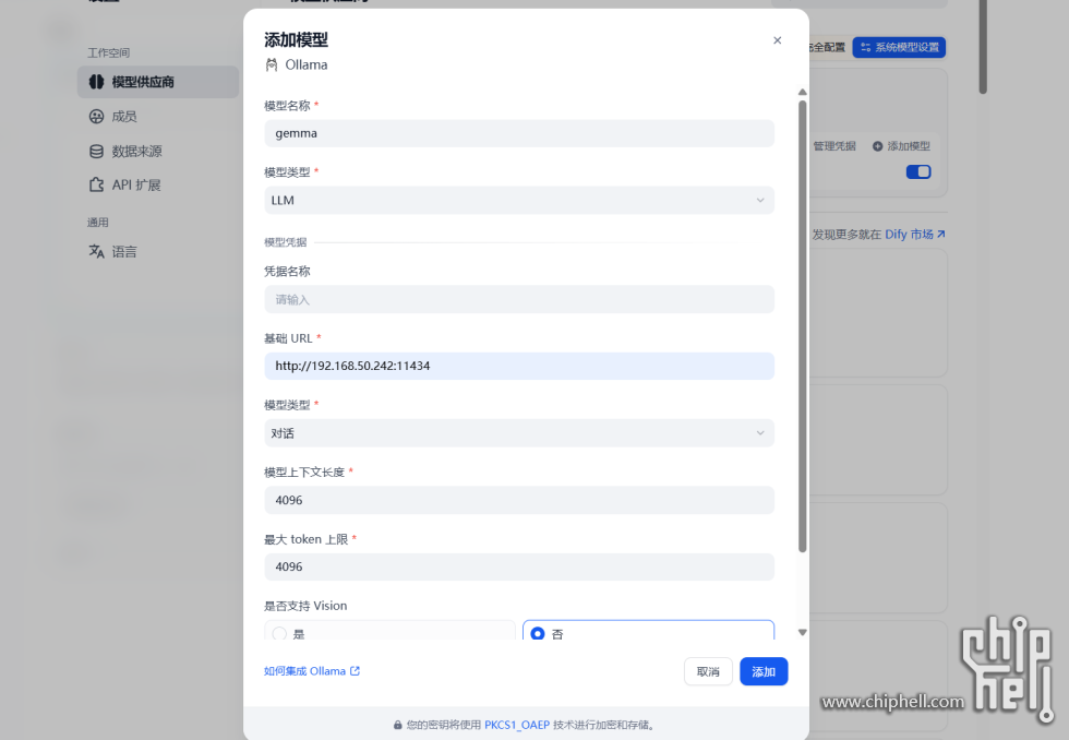

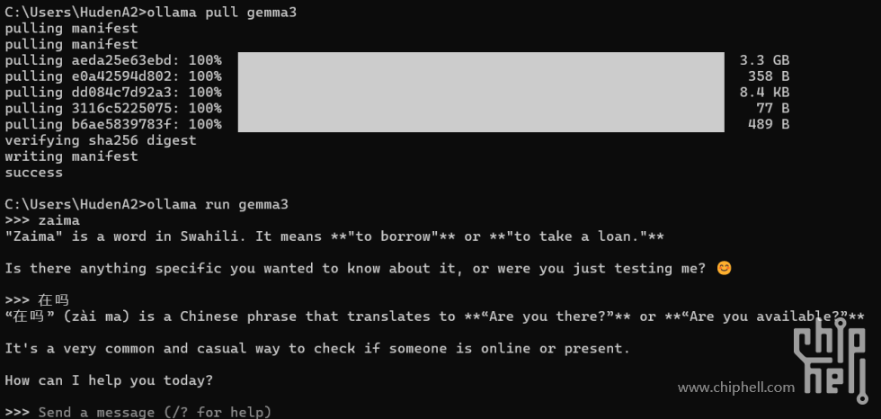

大模型后端我选择的是ollama,这个应用在windows上部署也是非常简单的,首先使用exe进行安装,然后设置一下ollama的HOST,在命令行里面就可以pull 大模型,然后简单运行了。这个模型随后就可以作为一个随时可以开启使用的api,让ollama自行启动调用,非常方便

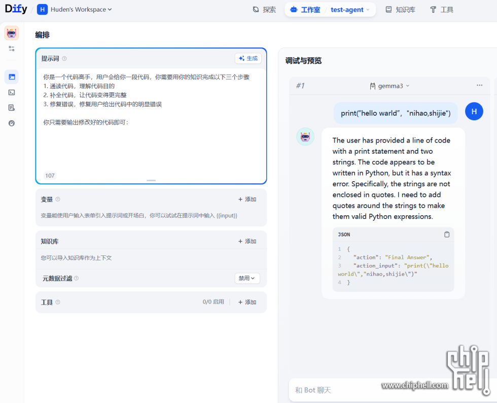

设置好后端之后我们就可以自己写agent了,比如我们这里写一个代码补全修正的agent,然后把这个agent的接口给局域网内的其他机器使用,这个agent就能轻松复用了。而且因为ollama的api是随开随用的,所以在不用这个agent的时候,基本不会产生占用,因此静默着也不用关闭,通过不同的api call切换不同的模型也很便捷。
