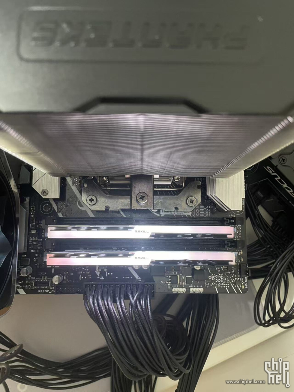

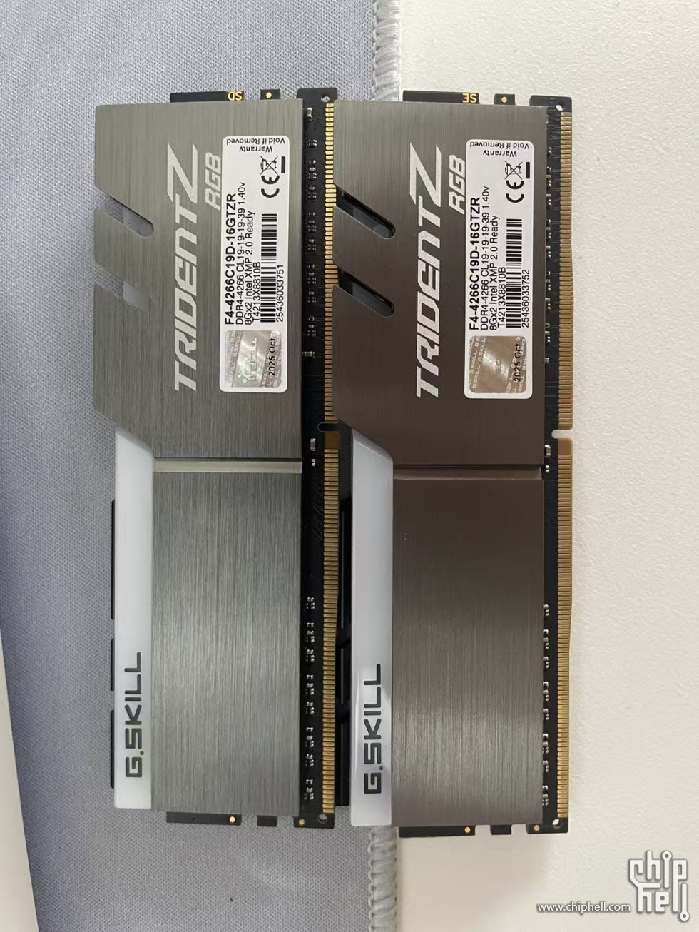

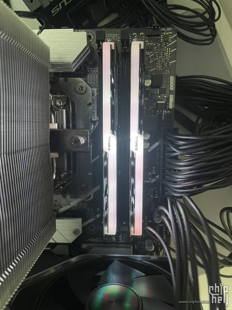

到手之后发现四条的灯光都存在灯珠发红,在白色或其他浅色下尤其明显,其中一套两条的PCB板号不一致,一条为SE,一条为SD(这套下文用套1表述),另外两条都是SD(这套用套2表述)。这都不重要。接下来是重点:
四条插满,或只插其中任意一套,均无法达成XMP稳定运行。其中套1能坚持得久一些,RMT能跑个130%左右开始报错,套2开机全凭运气,运气好进去了随便开个程序就直接蓝屏MEM错误。手动降到4000C16松参,套用之前弗雷的参,套1能坚持到130%左右,套2甚至连10%都无法达到就开始报错。懒就没有继续测了,直接联系了售后。
售后很快通过申请,9月底寄出了,三天前给我寄回来了。抽象故事开始了:我收到的还是我寄过去的四条内存,换了个标签换了个包装盒就给我寄回来了(之所以这么说就是因为那条SE版号的条子,特征太明显了,以及其中一套条子溢胶的位置都跟之前我观察到的位置相同)。于是先打电话给售后确定了一下,答复是终身质保但不是终身换新,或者没货直接进行原条维修。我表示理解,也没问题。遂上机开始测试:
结果,四条的表现和售后前一毛一样,没有任何区别,依旧是PCB两个版号的那条能够跑130%的RMT测试,另一套依旧10%都坚持不到。。。XMP情况也没有任何改善,套1那套能坚持到30%,套2那套秒蓝屏或直接开不了机。。灯光的确得到了维修,但依旧纯在灯珠在浅色下泛红的问题,情况只是改善了。。。。又联系了售后给寄过去了,态度非常好,快递直接让我到付寄出,并从台湾重新申请了两套过来,测试好了再发给我,这周内应该能完成。。。

补几张图吧
