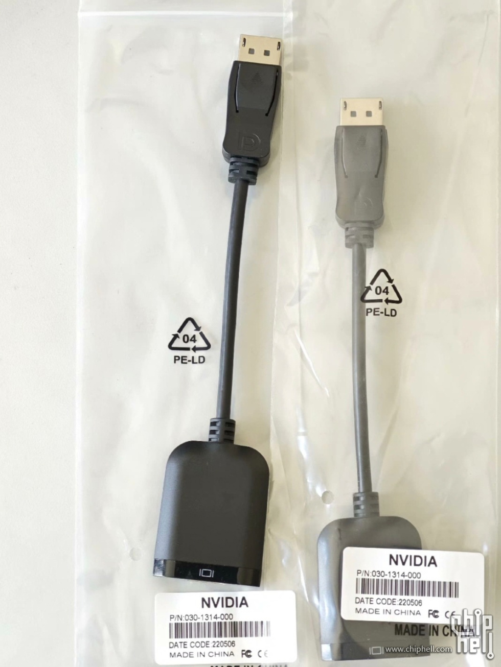

谢谢,英伟达附赠的这款转接头靠谱吗?

谢谢,我三楼发的英伟达附送的可以吗
发表于 2025-10-28 16:56 | 显示全部楼层
测试过支持 DP 转HDMI 4K60 但是需要主机住转接线好点的  你的线 我记得也是2.0的应该支持
