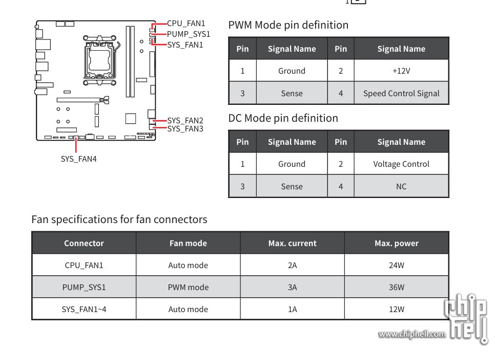

楼主的建议很好,我补充一点主板接针的区别。这是微星的,其它品牌也大差不差。水泵一定插功率大的槽。
