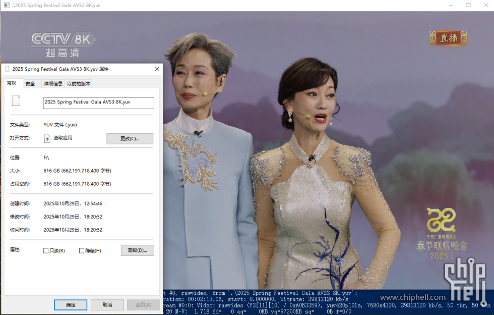

发表于 2025-10-29 19:02 | 显示全部楼层
Wurenji 发表于 2025-10-29 16:31
如果说的是分发到消费者的那种蓝光原盘,其实也没那么严重,现在广电标准4K HDR直播是36Mbps HEVC或AVS2 ...
8K AVS3编码解码为yuv420p10le,2分钟13秒占用磁盘空间616GB
