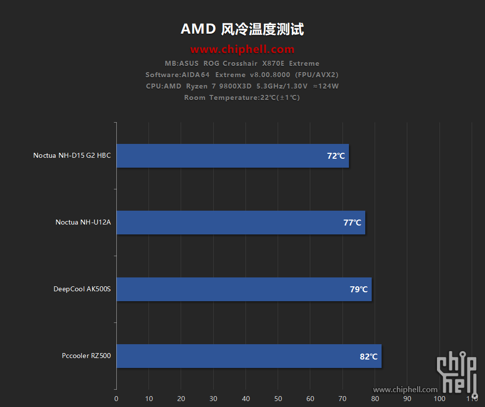

大概半年多前吧,B站突然开始流行起一个调调"单塔压单CCD的AM5效果更好,热管直触压单CCD的AM5效果更好",总结起来就是这两个论点.
当时我就纳闷了...
以我对CPU散热器的了解程度,不能啊...风冷肯定是规模至上,导热效率至上的,热管多到一定程度热管还怎么直触...
热管一字排开都超过了CPU顶盖的面积了...
所以只有入门级热管少的散热器才会用热管直触,但凡热管多一些必然纯铜底座以保证每一根热管都能起到导热的效果啊...
难道我的知识储备过时了过气了?
然后就是编辑也忙,一直没实现去复测这个说法...
直到最近,编辑终于空下来了,我们废话少说,直接划重点:
98X3D和9950X3D两颗CPU,分别代表了AM5的单和双CCD;风冷一共四款,分别代表了入门的性价比产品(热管直触),然后单塔旗舰,最后双塔;风扇12cm的统一换装A12 G2;CPU全部定频定压保证变量的控制评测的公平性.
好了,看看当初乃至现在B站最流行的说法,单CCD的98X3D,压力释放差不多124W左右,看这温度差距,单塔有优势?热管直触有优势?

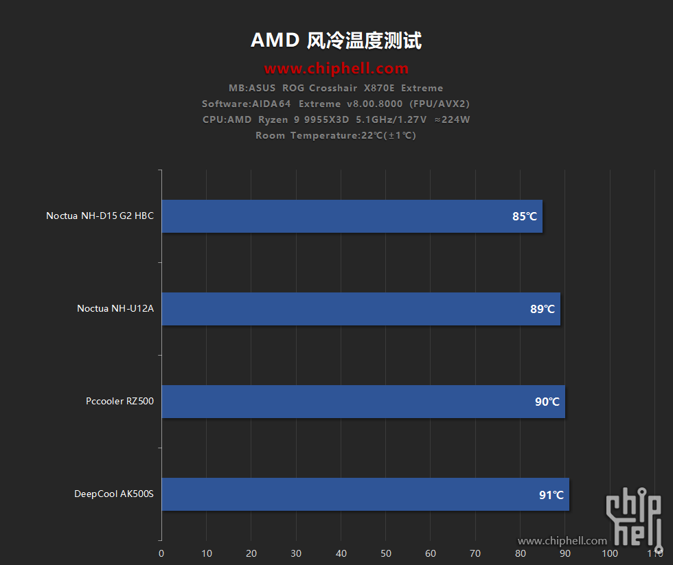

再看看双CCD的9950X3D,差距缩小了,我猜测,是因为双CCD的导热面积更大所以让散热器的效率最大程度发挥了,但双塔依旧稳的一塌糊涂,毕竟...单塔还想跟双塔干?

总结起来说点人话就是,导热通路两端温差越小效率越高,翅片散热面积越大功率越高。
所以取消铜底均热底座会导致热量集中,有的热管累成狗,有的热管闲的发慌

那肯定是双塔强啊,热管数量和散热片面积优势太大了,单CCD单塔其实完全够用了,然后和主板马甲、内存高度兼容性好点,双CCD那老老实实上双塔,我这97X就是AK500挂一个A12然后9953用的AK620挂俩A12

可能是“热管直触有优势”这个简短的结论更容易传播吧。。。小白人云亦云传着传着就变味了
不过我记得这个观点有一个前置条件:很多铜底是在intel占主流的时期设计的,对于am4和am5的顶盖贴合得不好导致效果一般;猫头鹰新品允许大家选择不同版本的铜底也侧面印证了这是有道理的。但因此直接说“热管直触有优势”算是经典的断章取义了

不过我记得这个 ...
你说的差异,我跟你讲,可能还没产品品控导致的产品差异来的大,为什么猫头鹰高出不同版本,因为猫头鹰品控好,所以敢这样玩,品控不好的…分分钟翻车~
