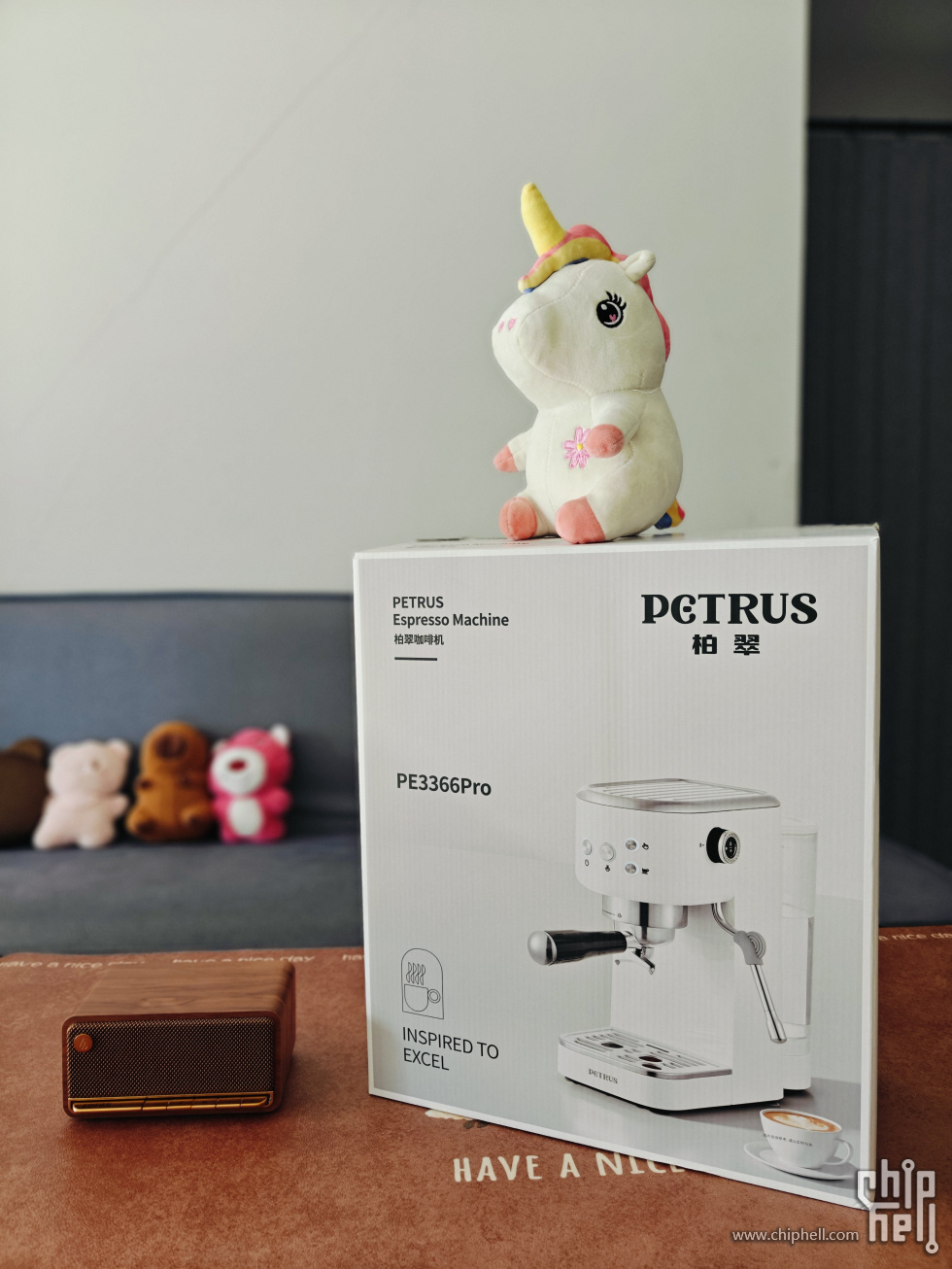

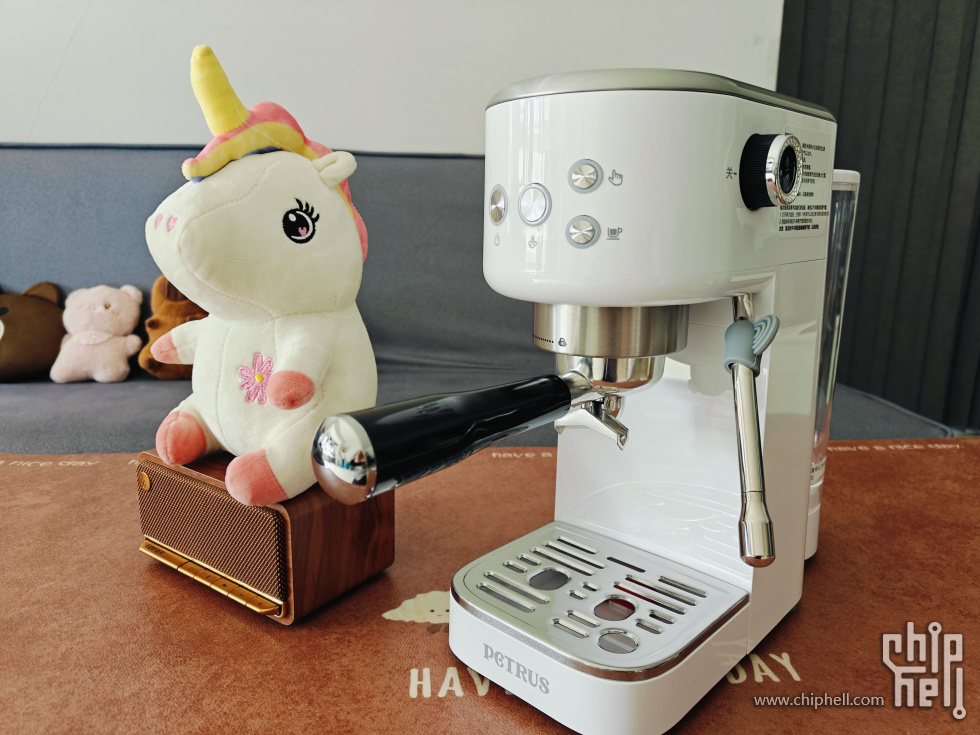

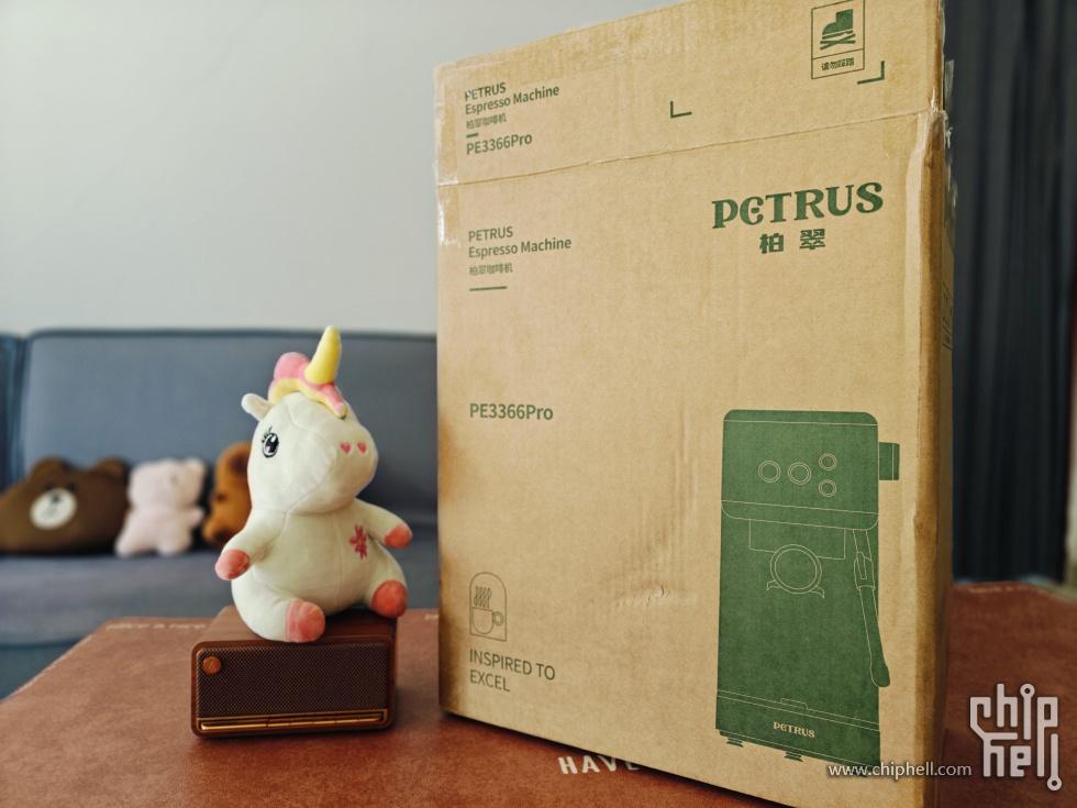

机器的本体包装,外面还有一层加厚纸箱,快递发过来还是很严密的,箱子也不大,跟我的独角兽比如图。

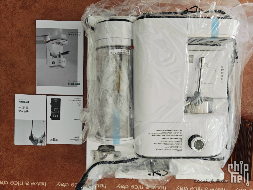

里面就是机器的本体了,只有本体、说明书、一个冲奶的不锈钢杯子,其他的压粉锤、布粉器、防飞粉环都需要自己额外购买,好在不贵。
整体的外观还是很上线的,居家感觉占大头,跟那种上万的工业金属厚重质感相比还是有差距。

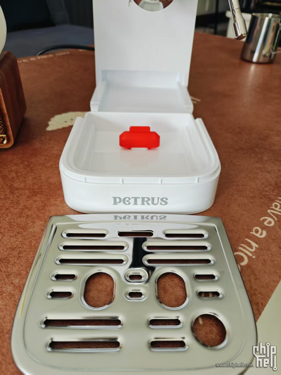

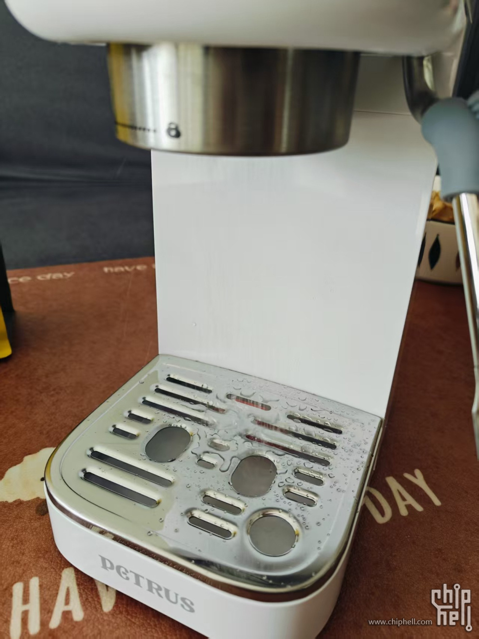

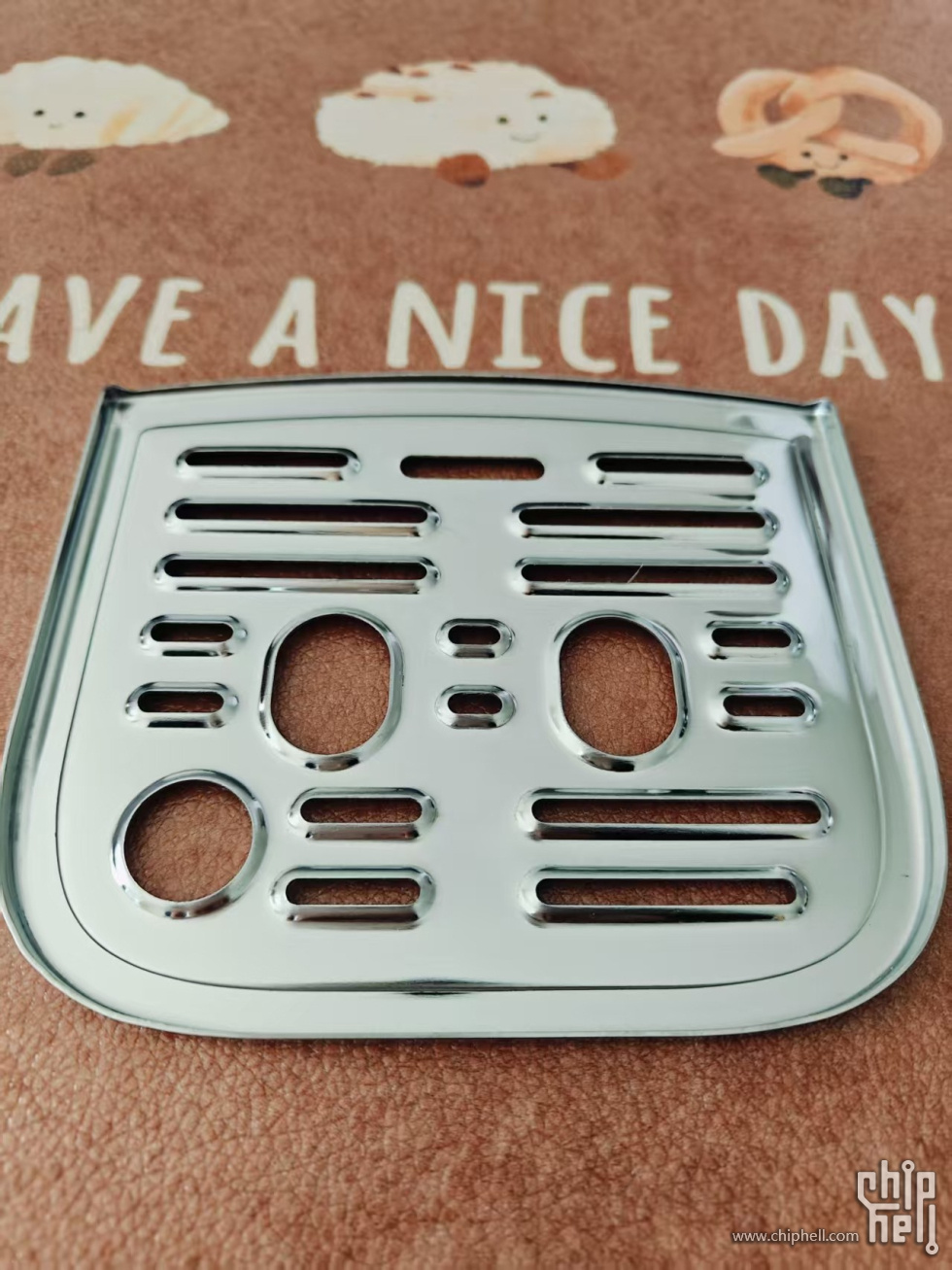

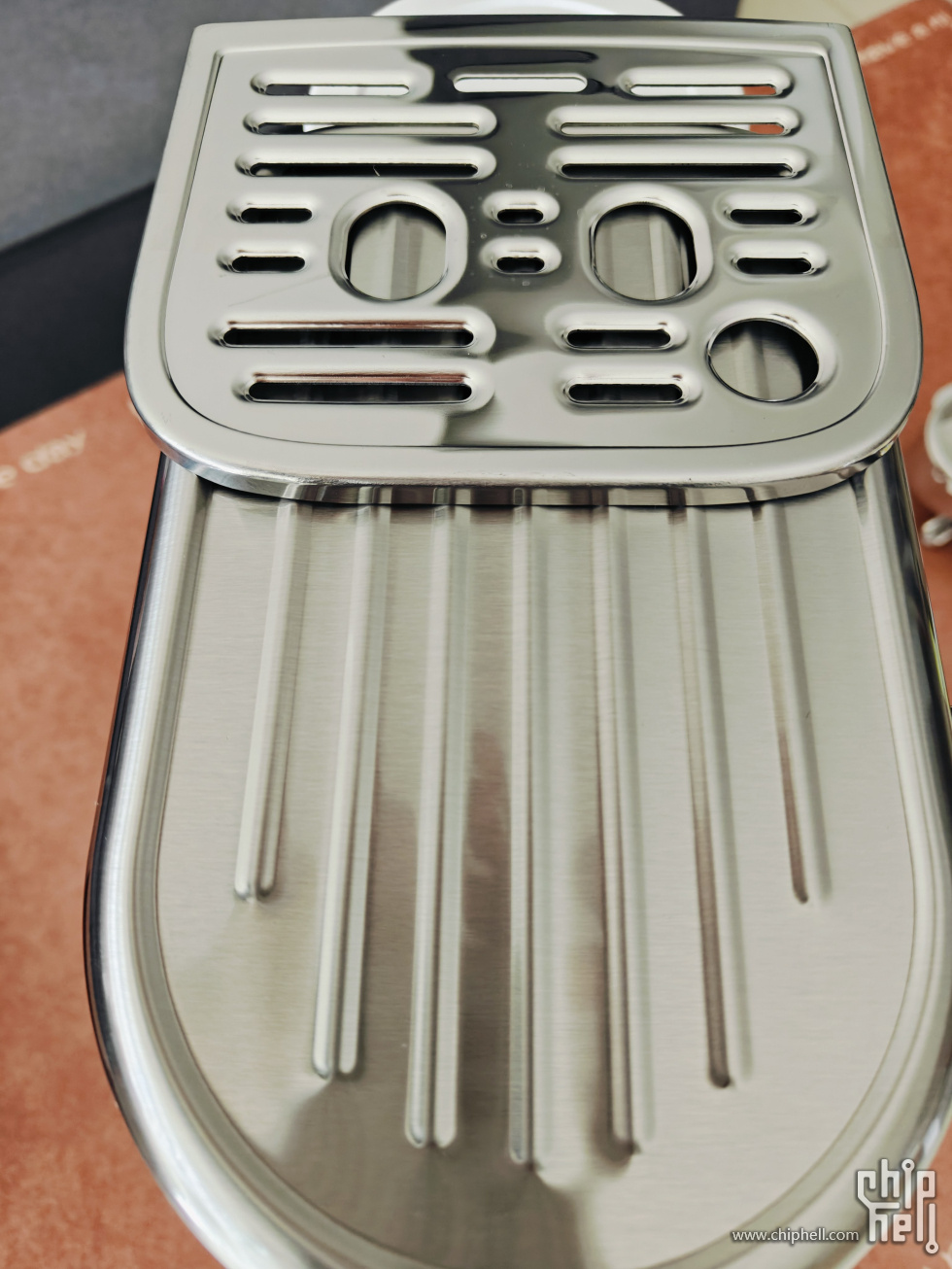

下面的接水盘分为2层,一层塑料,一层不锈钢,塑料里面的红色东西我猜应该是个浮漂,如果水位高了会浮起来让人看到,防止水满溢出,这个很贴心。

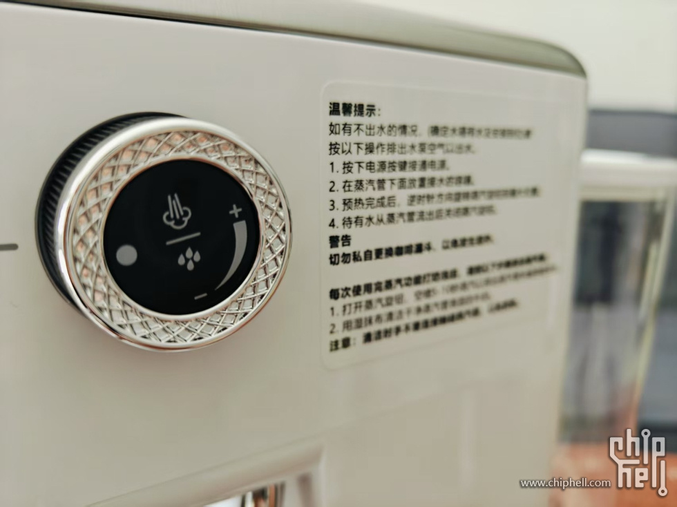

右侧的旋钮是打奶泡的蒸汽旋钮,是无极调节的,旁边有温馨提示,一会测试一下。

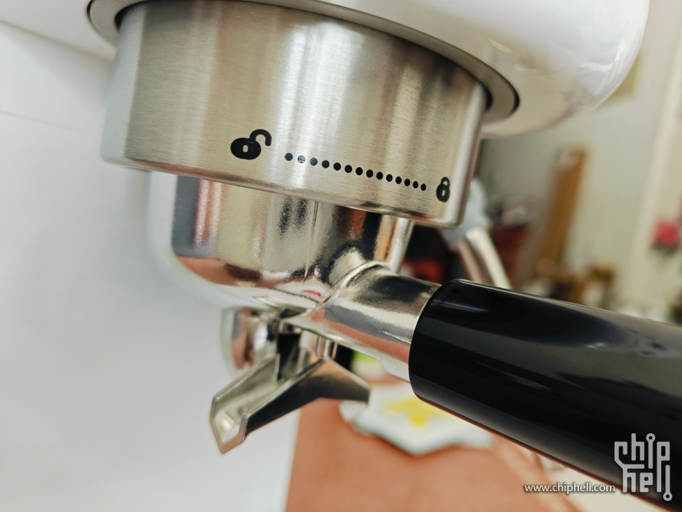

机器的萃取位置整个都是拉丝不锈钢,手柄位置是亮面不锈钢,从左侧的解锁拿下,到右侧的锁紧,拧过去还是需要一定力量的,单手操作总感觉机器会倒,还是需要2个手。

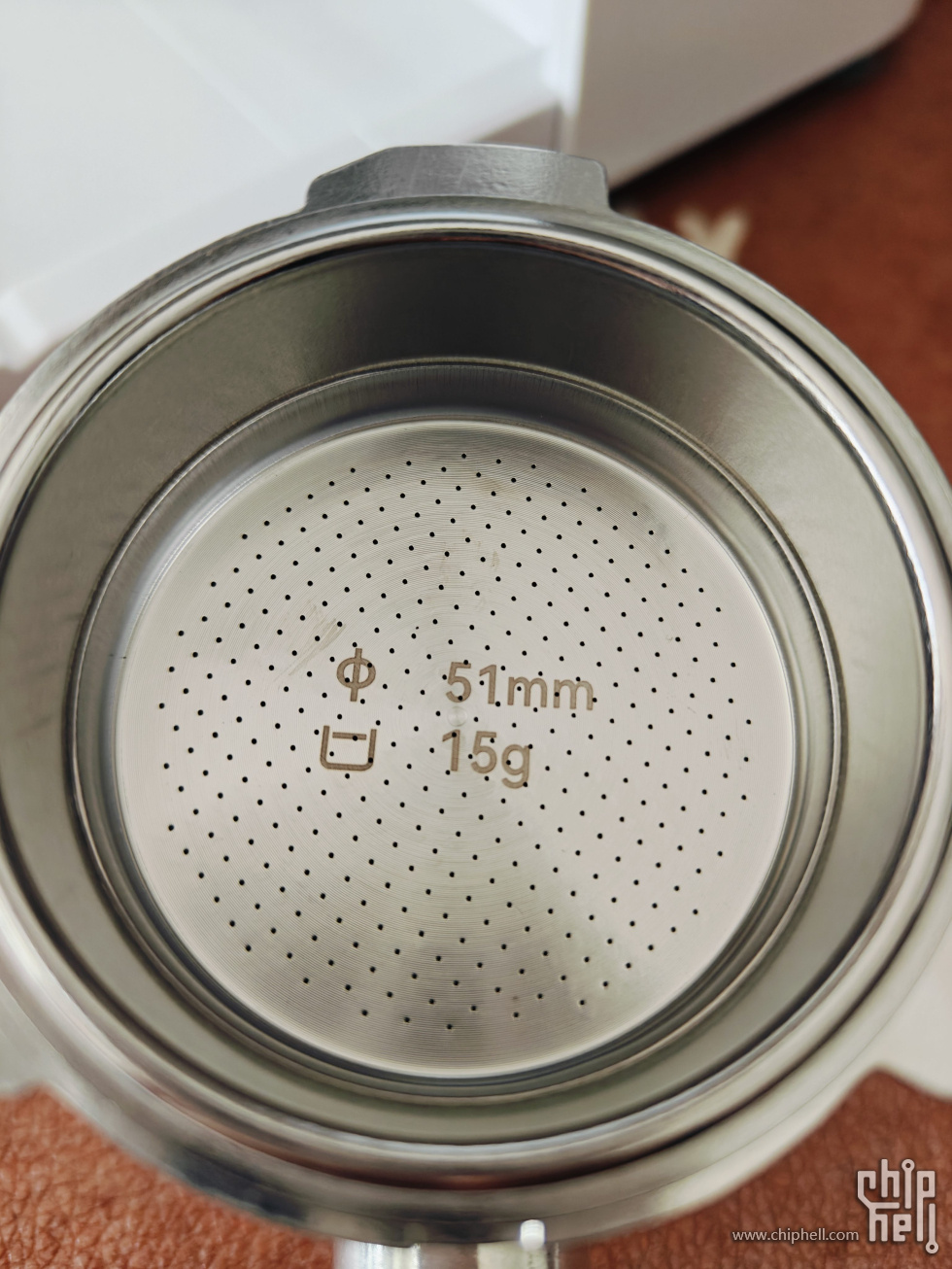

粉碗是标准的51mm,里面标注了15g,也就是可以放15g的咖啡粉。

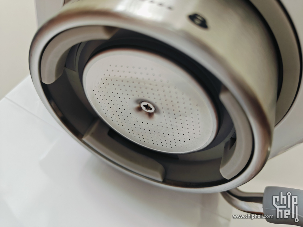

机器的出水口是这种非常细密的小孔,我的建议还是要用纯净水,不然时间长了我估计会堵水碱。橡胶圈应该在最里面,暂时还不知道更换是否方便。

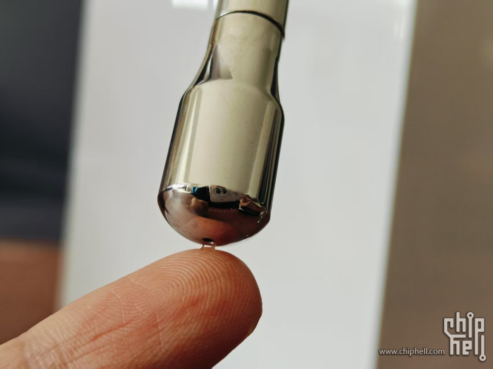

新机拆开发现打奶的蒸汽头有水珠渗出,估计应该是出厂测试过了。

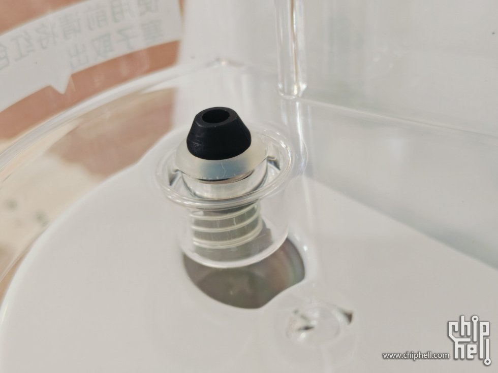

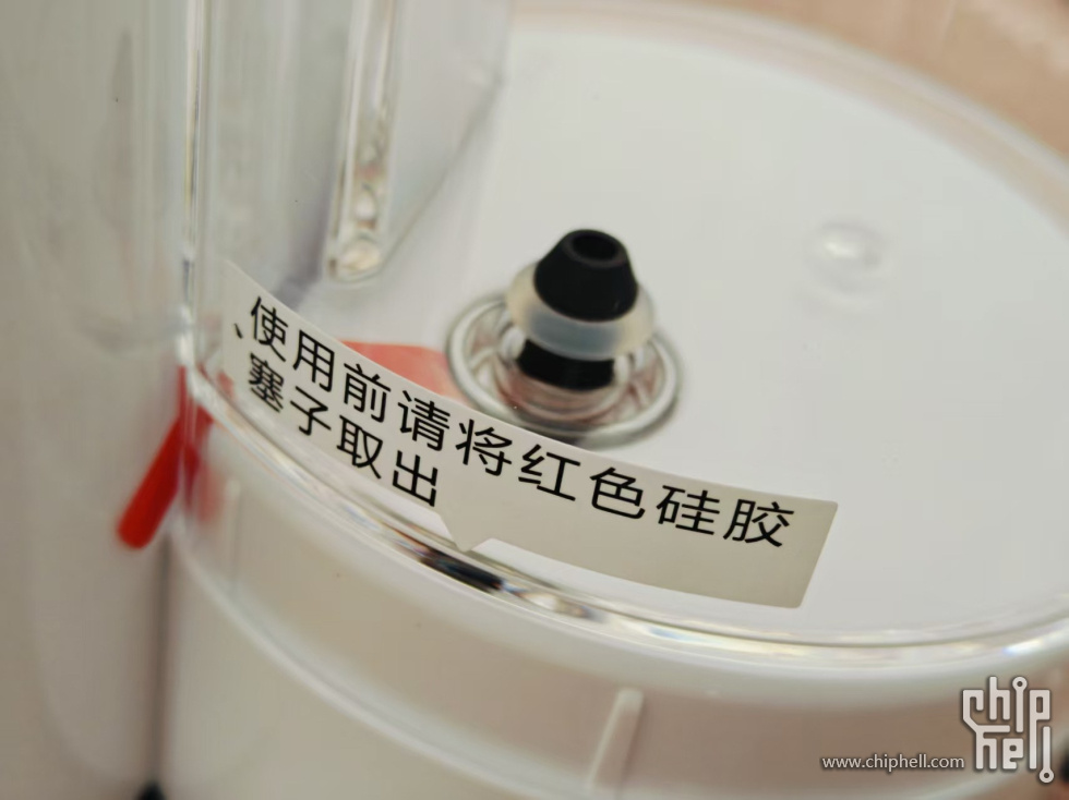

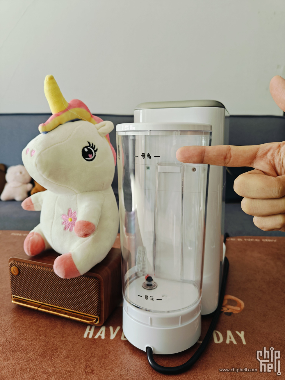

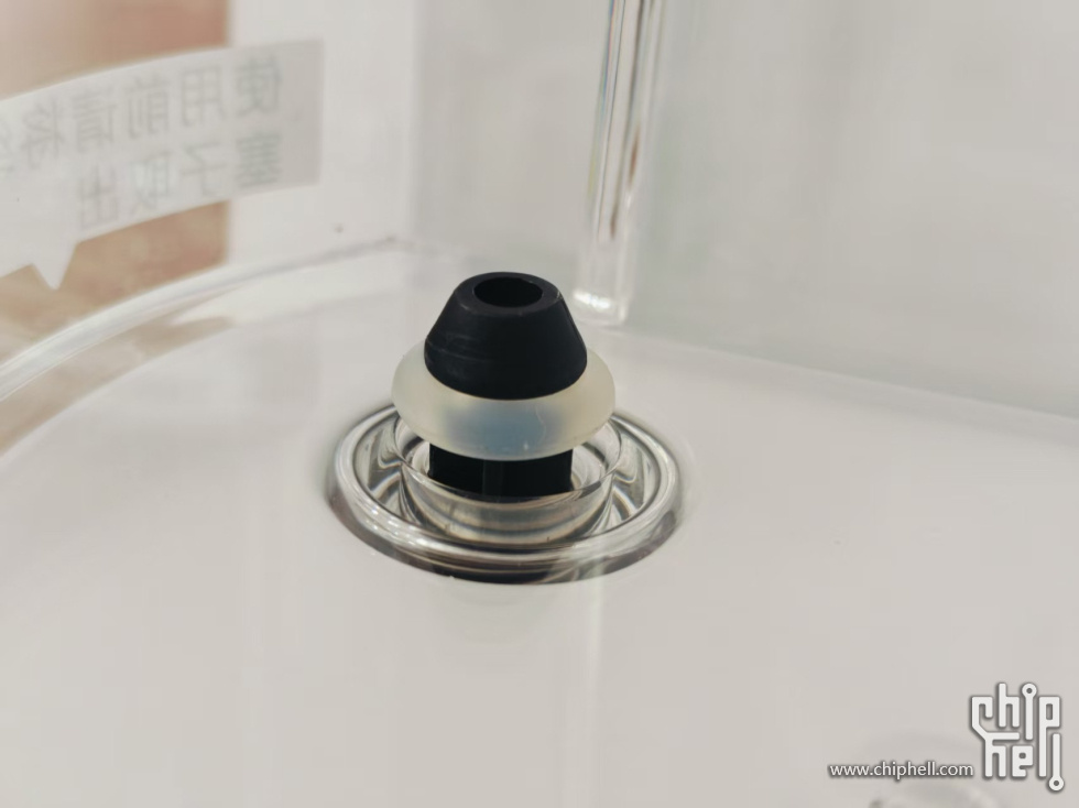

后面的水箱结构很简单,就是上面一个亚克力水箱,下面有个弹簧阀门,放进去就顶上来通水,拿起来就自动堵上了。
最高水位和最低水位中间差的还是蛮大的,对于这个机器来说,这个水箱足够大了,一次萃取,也就是用一个手指的水位顶天了。

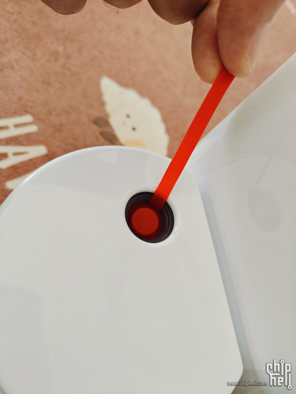

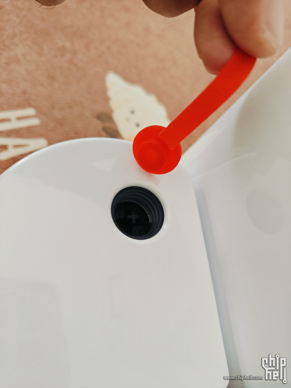

红色的原厂橡胶塞。
水箱弹簧橡胶塞,目测是不可更换的。
放好以后被顶起来的状态。
机器的顶面,和下面的架子板是不锈钢的,顶面是类似拉丝不锈钢,架子板是亮面不锈钢。
架子板的反面没有做平滑处理,有点拉手,这个差评。

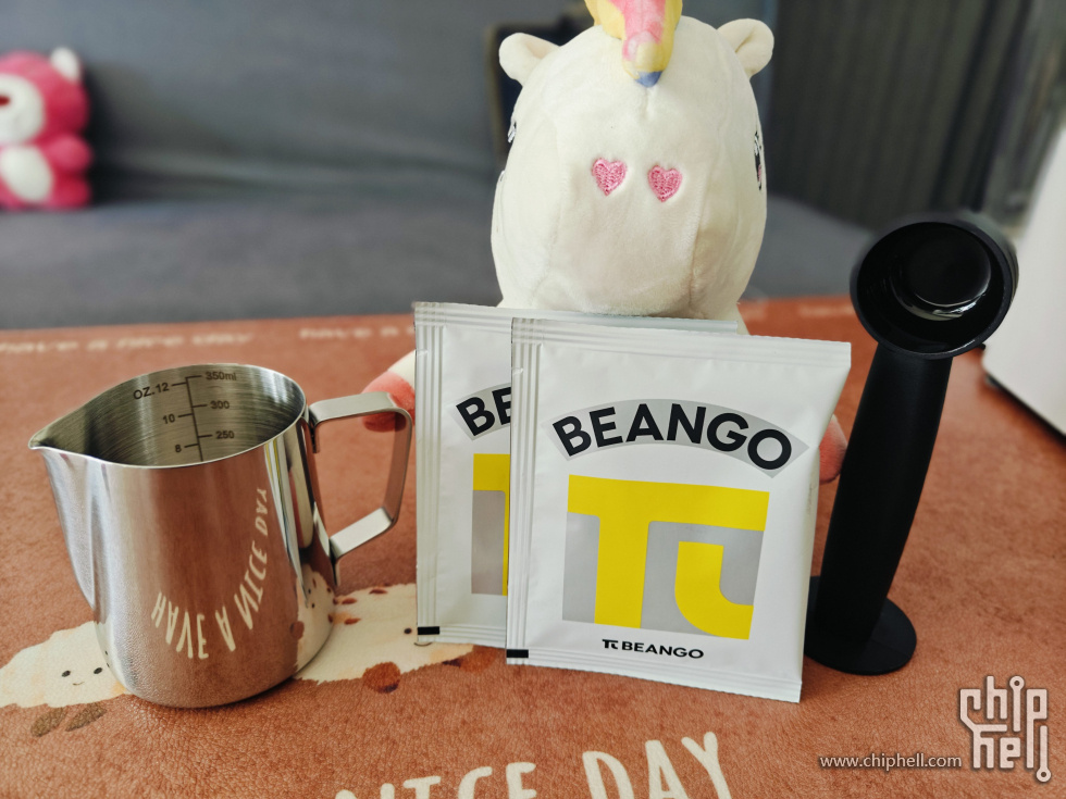

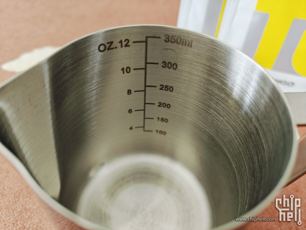

送了2包咖啡粉,一个拉奶杯,一个豆子勺。其他就什么也没送了。

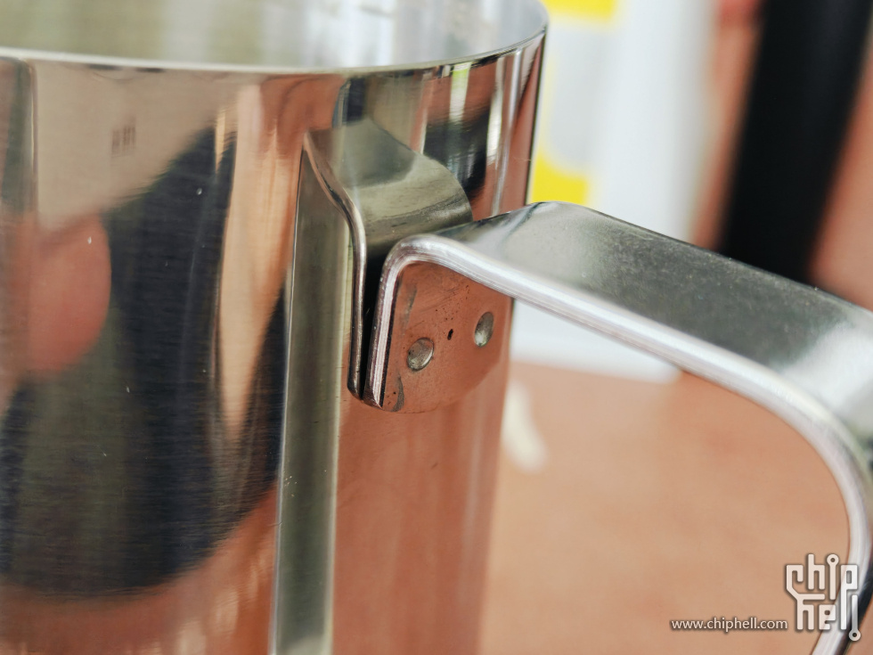

奶缸是整体的拉丝不锈钢,手把位置是外部电焊,这个好评。

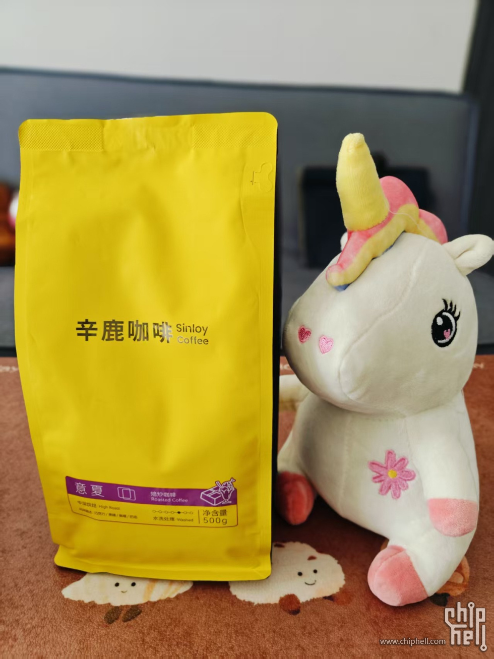

牛马的辛鹿咖啡,用券48元500G,很实惠。我个人喜欢深度烘焙的。关于这个烘焙我多说两句。咖啡豆的烘焙说白了其实就是烘干,就跟你晒地瓜干或者柿饼子一样,晒的轻一点就是浅烘,重一点就是中深烘焙,深烘焙。有什么区别呢,具体可以这样理解,烘焙越深就越苦,越浅就越酸,就看你喜欢酸一点,还是苦一点了。话说地瓜干也是晒的越干越甜,一个道理。

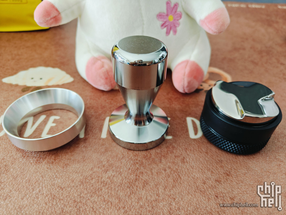

自购的防飞粉环(5元),压粉锤(13元,超级超级重,能当凶器),布粉器(13元)。

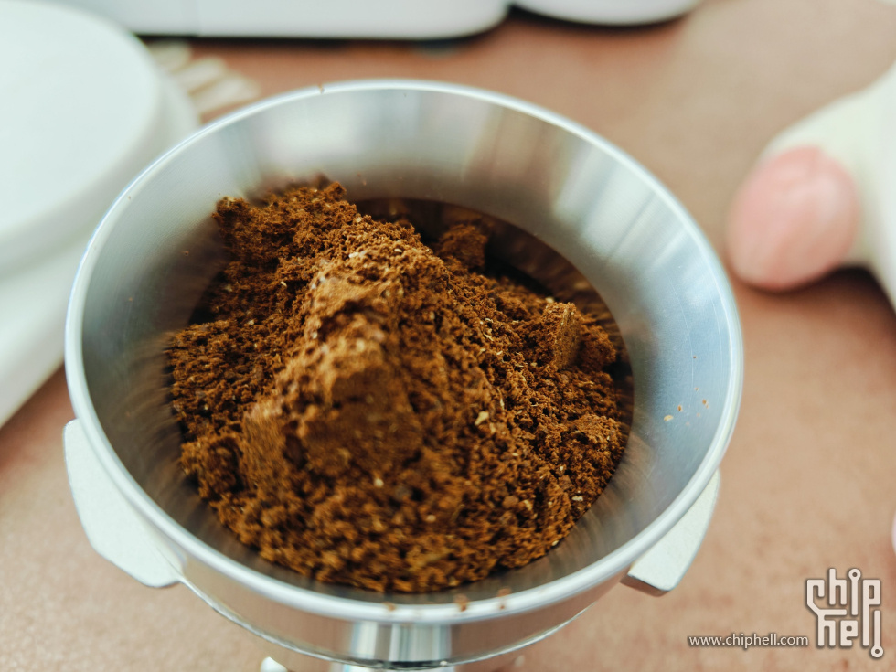

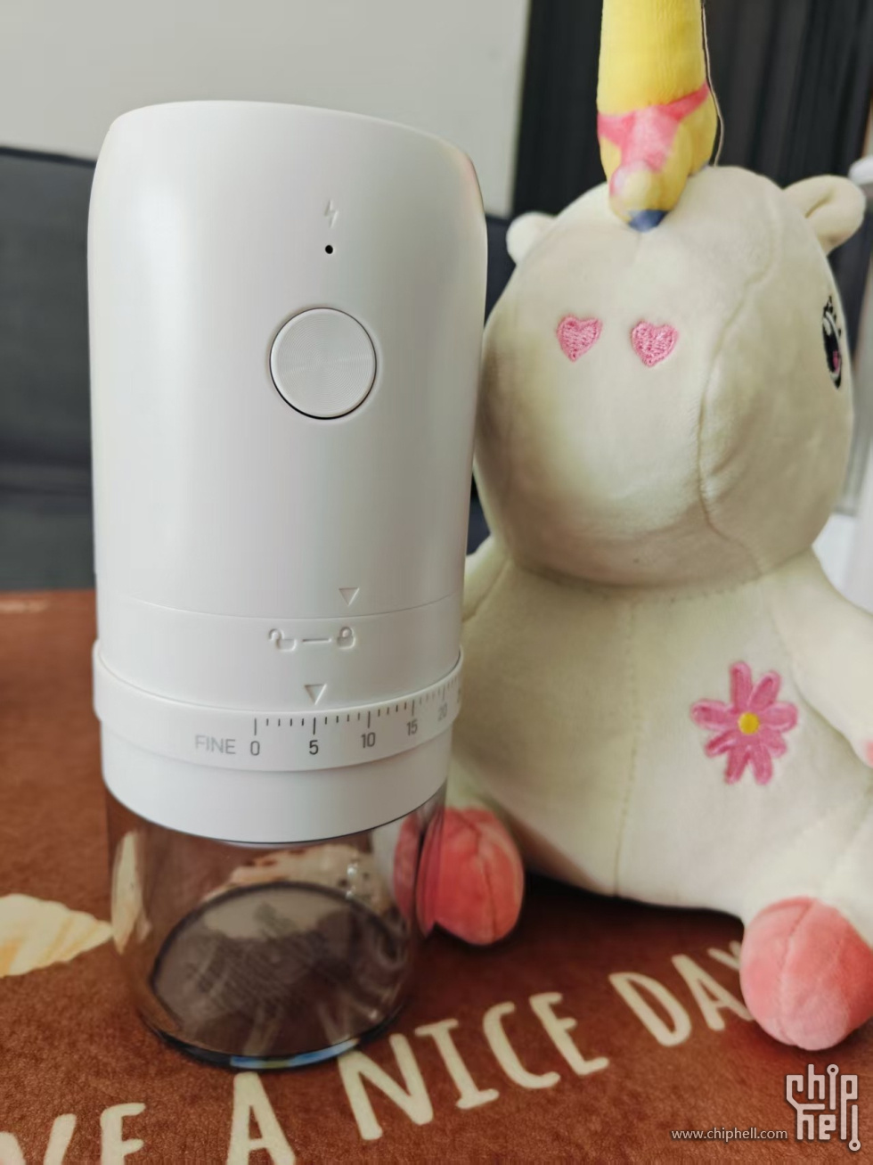

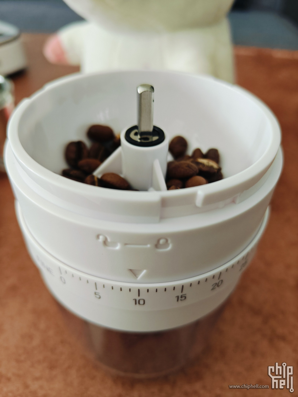

咖啡豆研磨方面,柏翠的配套电动研磨器太贵了,比咖啡机都贵,我这么精打细算的人肯定是不会去入手的。所以购买了一款电动可调粗细的简易款,45元到手。目前好像电池有点问题,果然是便宜没好货。

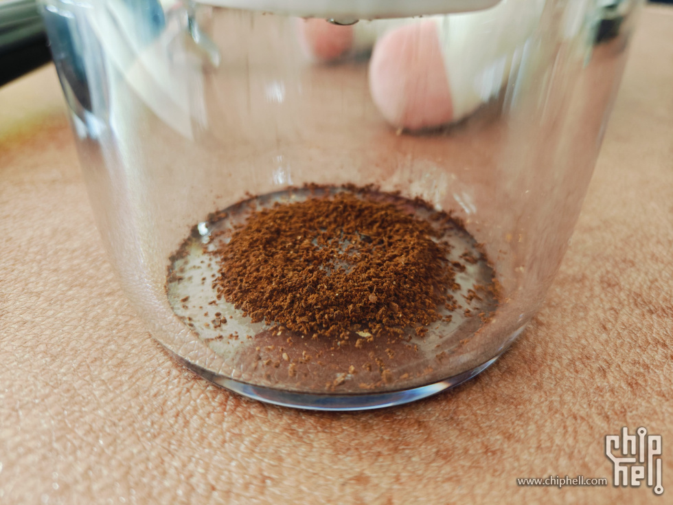

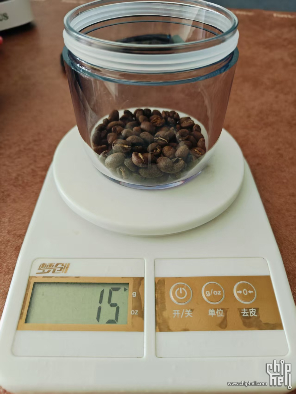

手上目前只有一个8块钱买的厨房秤了,凑合用。称重15g,放进研磨器,粗细程度先调到10试一下。
看这个粗细程度,我也拿不准到底是粗了还是细了,客服说的这个需要自己测试。说是自动萃取25秒,咖啡量在30-40毫升的话就是粗细合适,如果不是就再调研磨粗细。

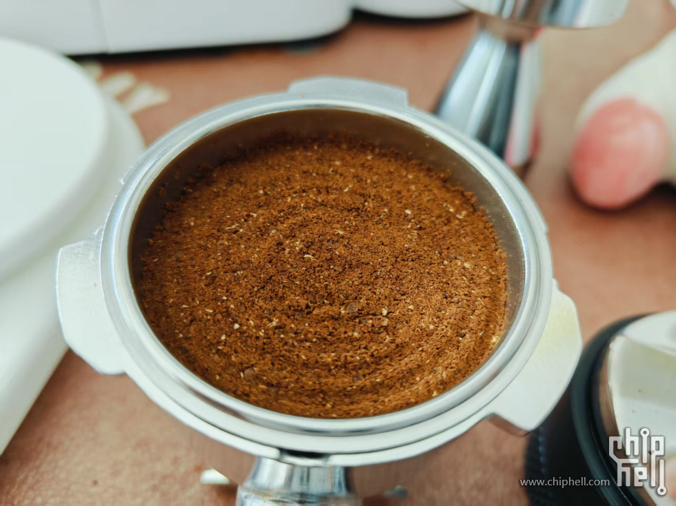

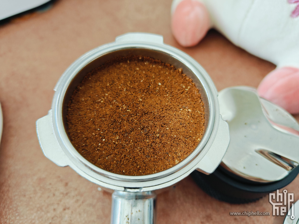

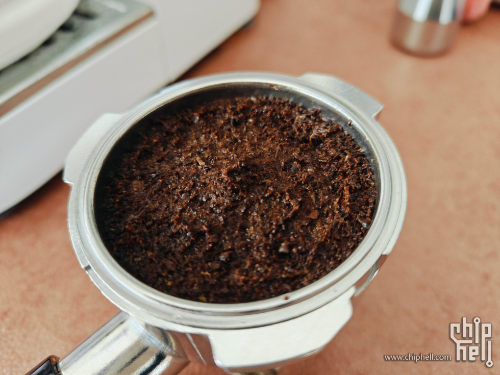

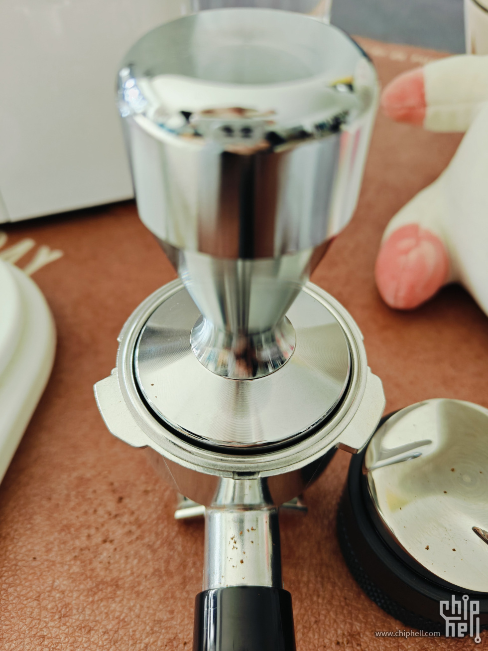

放进粉碗。
布粉器布平。
压粉锤用力压实。
压出小圈圈。

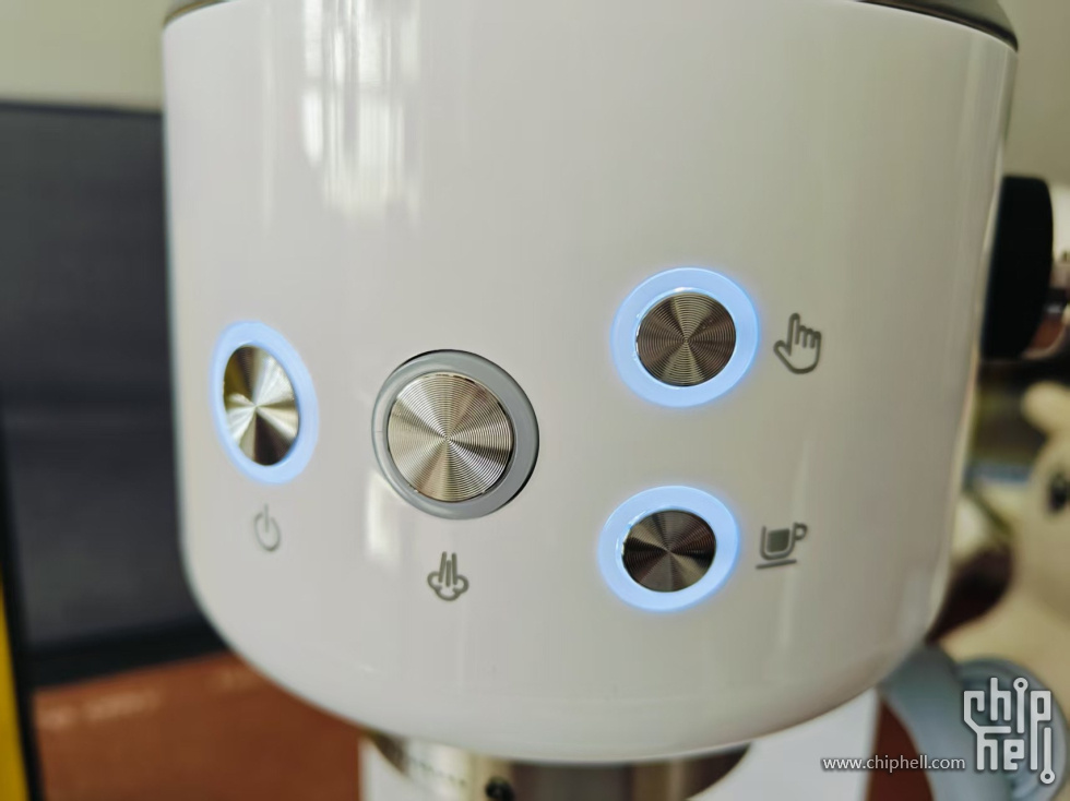

主机通电后,左侧是开关,中间是蒸汽开关,右侧的两个按键分别是手动萃取,和自动萃取(自动是25秒停止)。开机后右侧的两个灯会闪烁预热,预热好后会常亮。

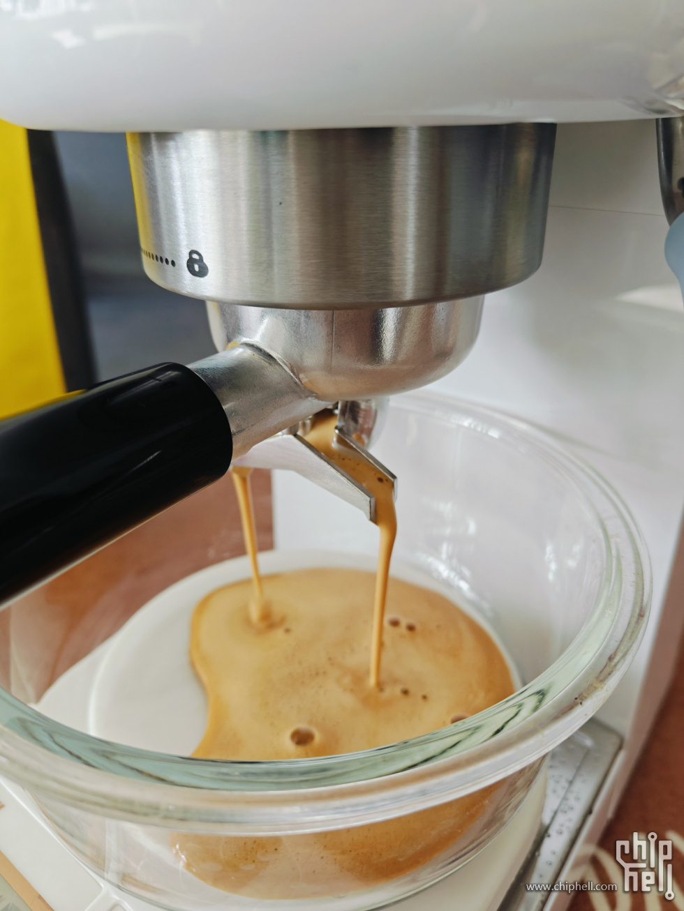

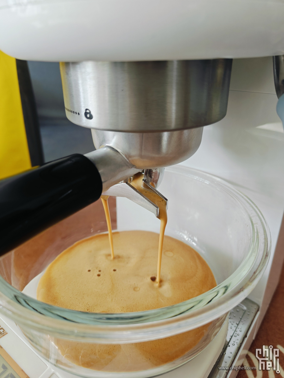

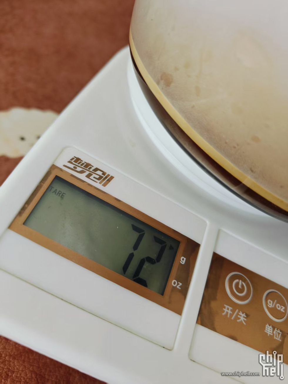

开始萃取。流淌的液体跟老鼠尾巴一样细,似断非断是最好的状态。我这个粗了点,应该就是咖啡粉磨粗了。下次试试5。
整体的气泡油脂还是很不错的,说明压力到位了。
自动萃取25秒,最后是72g,比40g多了快1倍了,果然是磨粗了。

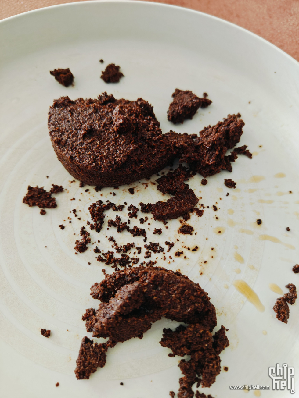

看看咖啡渣,果然是磨粗了,估计是倒不出完整的粉饼了。
果然…………碎了。

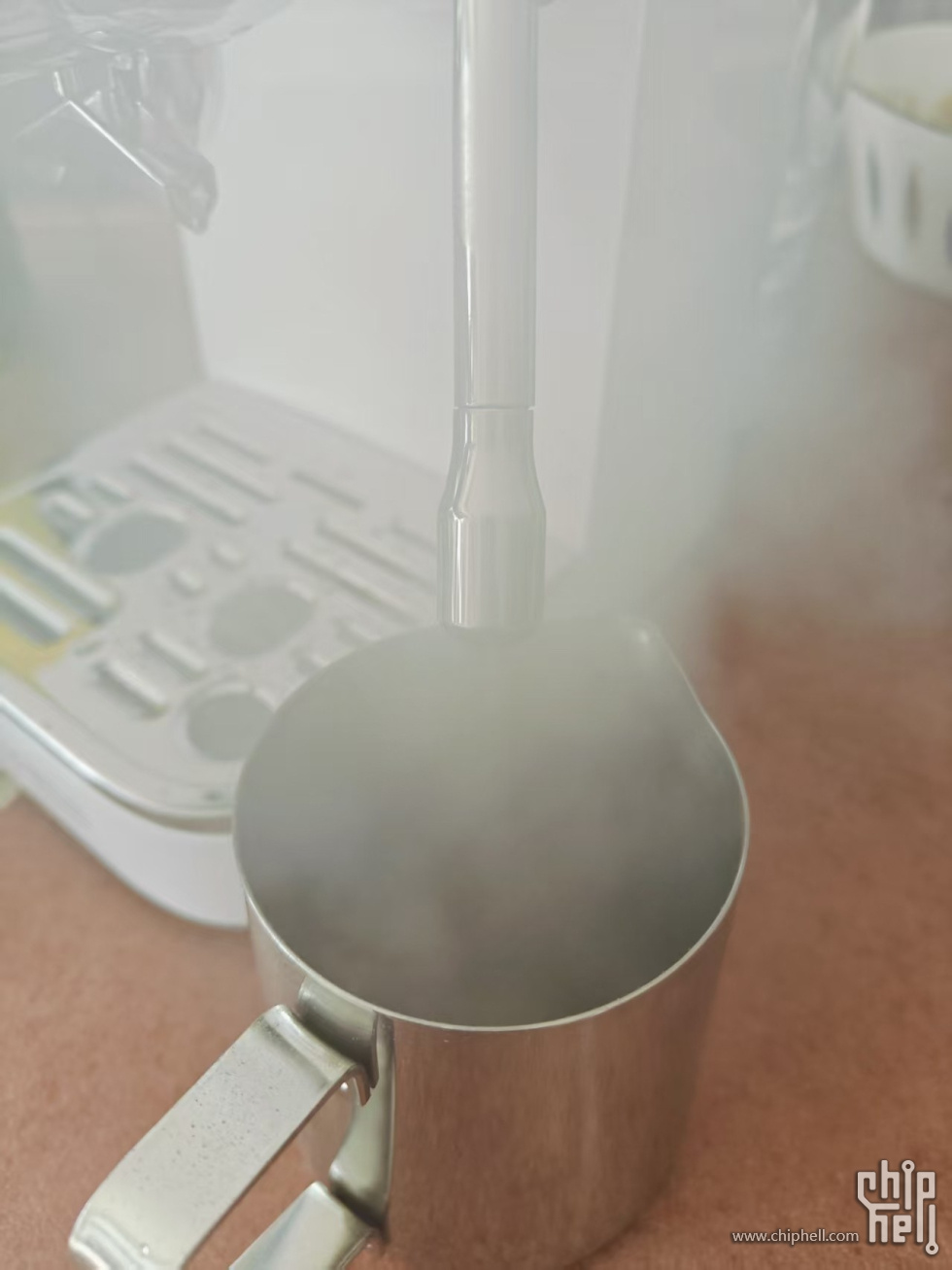

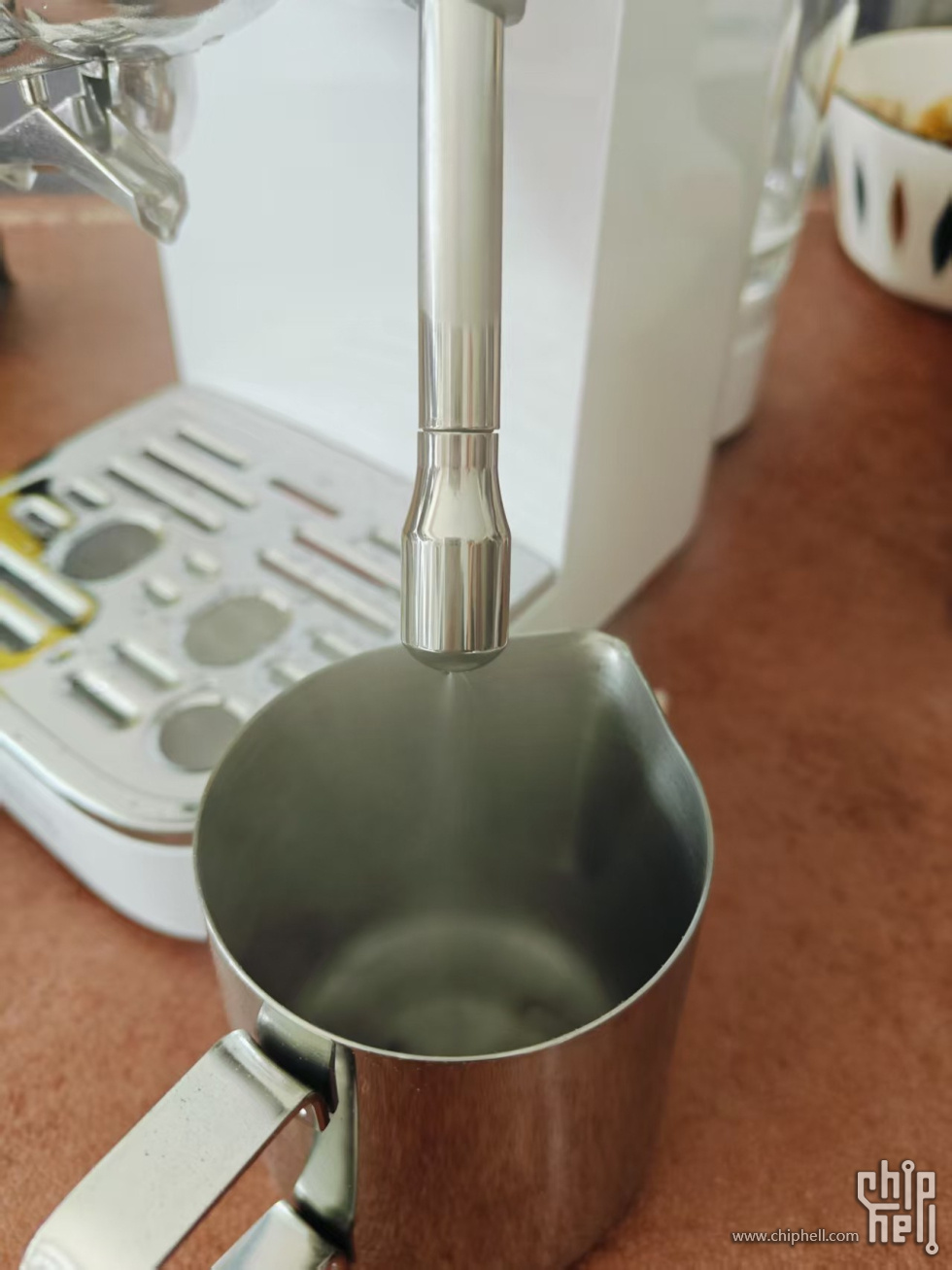

试试蒸汽,力量还是很大的,家里没有牛奶了,只能先干吹试试了。

建议买个百来块的七星手磨 比你现在的这个陶瓷磨好不少
豆子你喜欢深烘的 可以看他家的 焦糖拼配和萤焰 比意夏好喝

看起来和我的DeLonghi Dedica  EC685有点像啊。。。
发表于 2025-10-30 15:20 | 显示全部楼层
记得以前咖啡不是给人喝的
 楼主| 发表于 2025-10-30 15:34 | 显示全部楼层
我晕,除了材质不同,样式这不是一模一样吗
