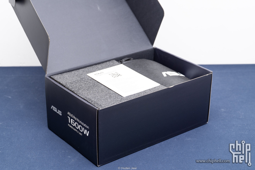

Asus Pro Workstation 1600W这个包装俨然透露出一股专业的风范,比起雷神和雷鹰更偏向于游戏玩家的定位,这台电源就更像是传统派的头牌

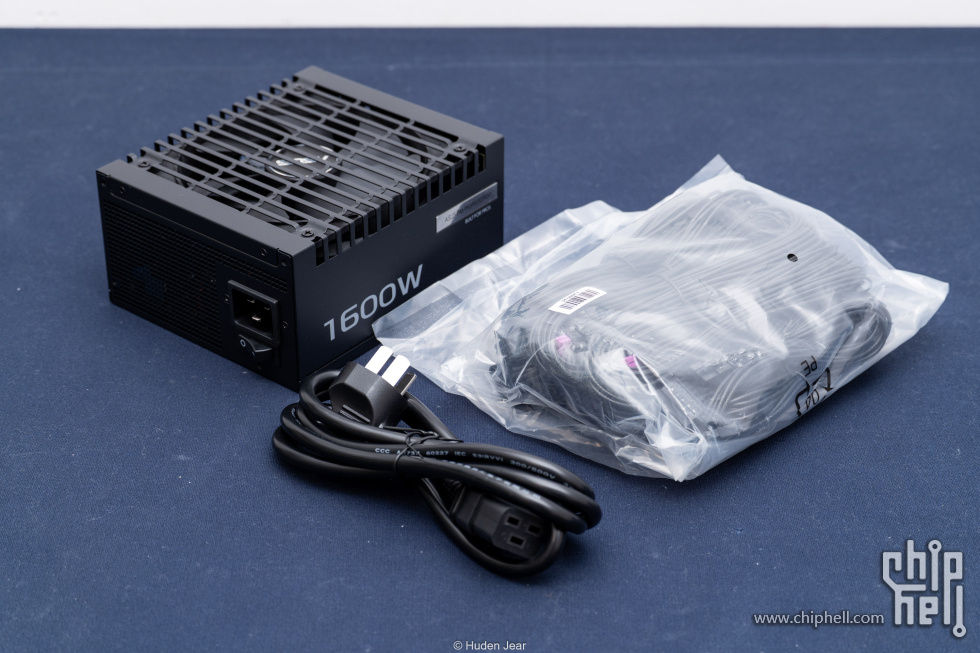

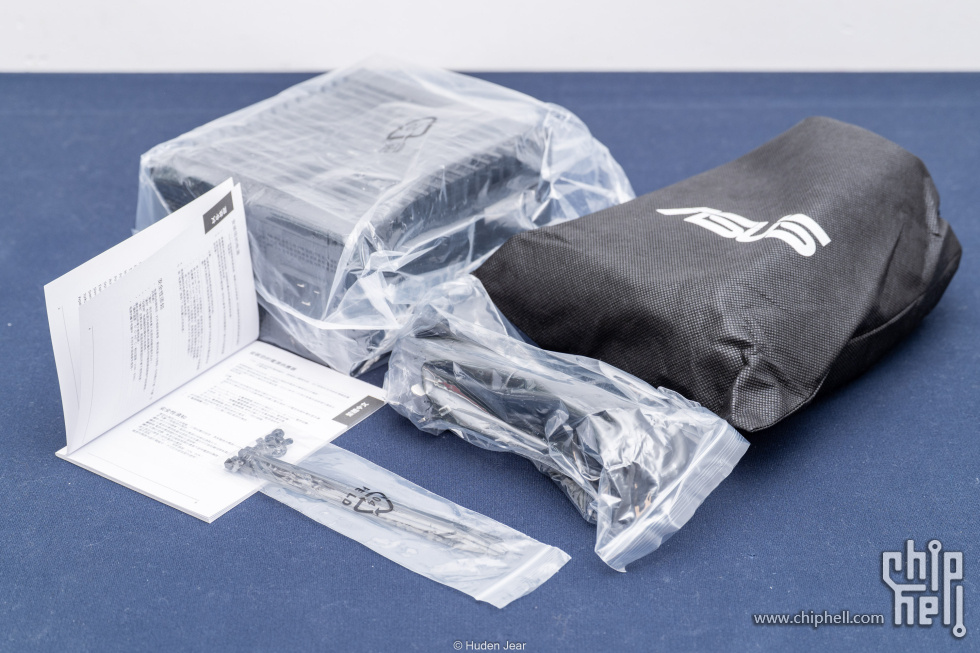

打开盒子,配件内容颇为朴素,没有ROG电源那么多花里胡哨的,只有电源本体、模组线、供电线、纸质材料和一些其他的小配件

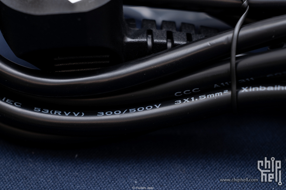

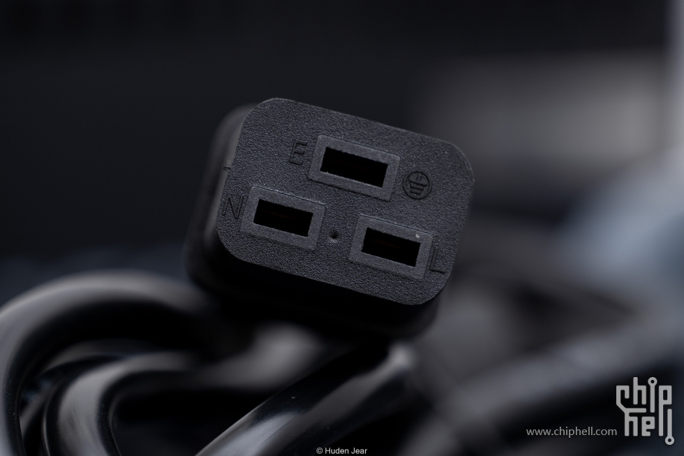

这根供电线不是一般电脑的普通3脚插头,而是空调等大型用电器的平3口,至少是16A的标准,这个特点就很服务器了

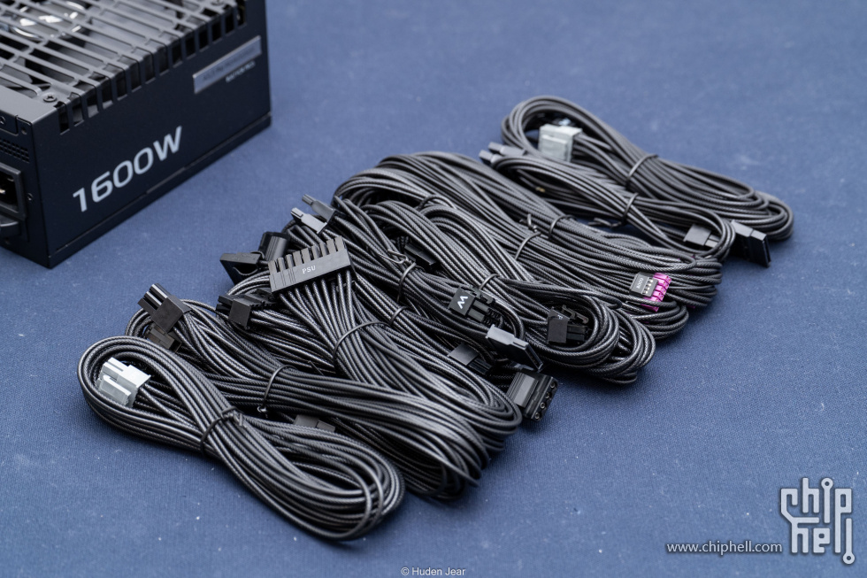

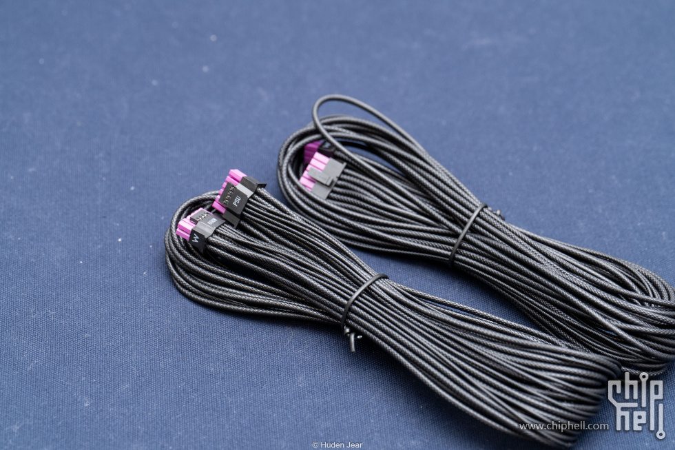

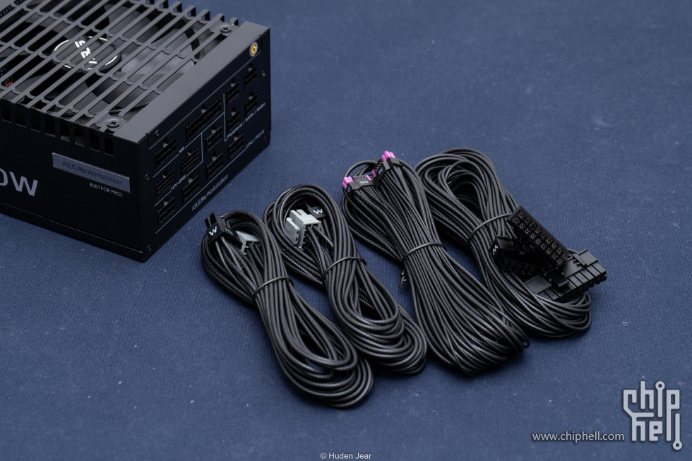

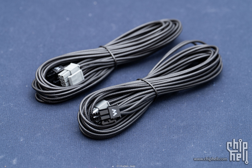

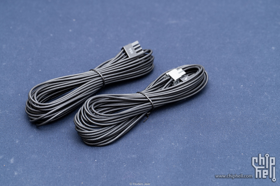

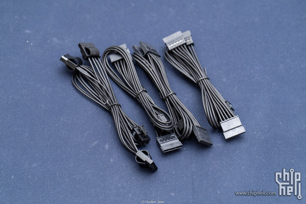

模组线也是非常柔软的类似定制线的压纹模组线,在高端电源上才比较常见,而且分量很沉,用料非常舍得。

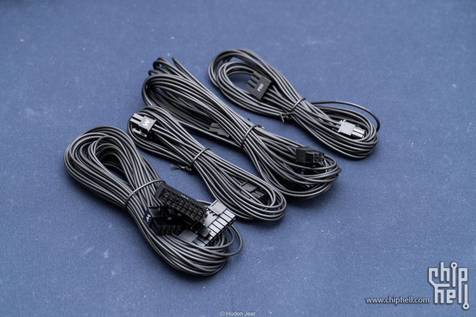

基于不同的接口,Asus Pro Workstation 1600W使用颜色来区分各个接口并进行管理,CPU使用灰色,而显卡的12VHPWR则使用紫色
除了更加“现代”的接口之外,传统的大4D接口和sata接口也提供了很多

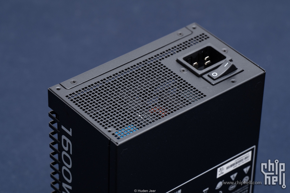

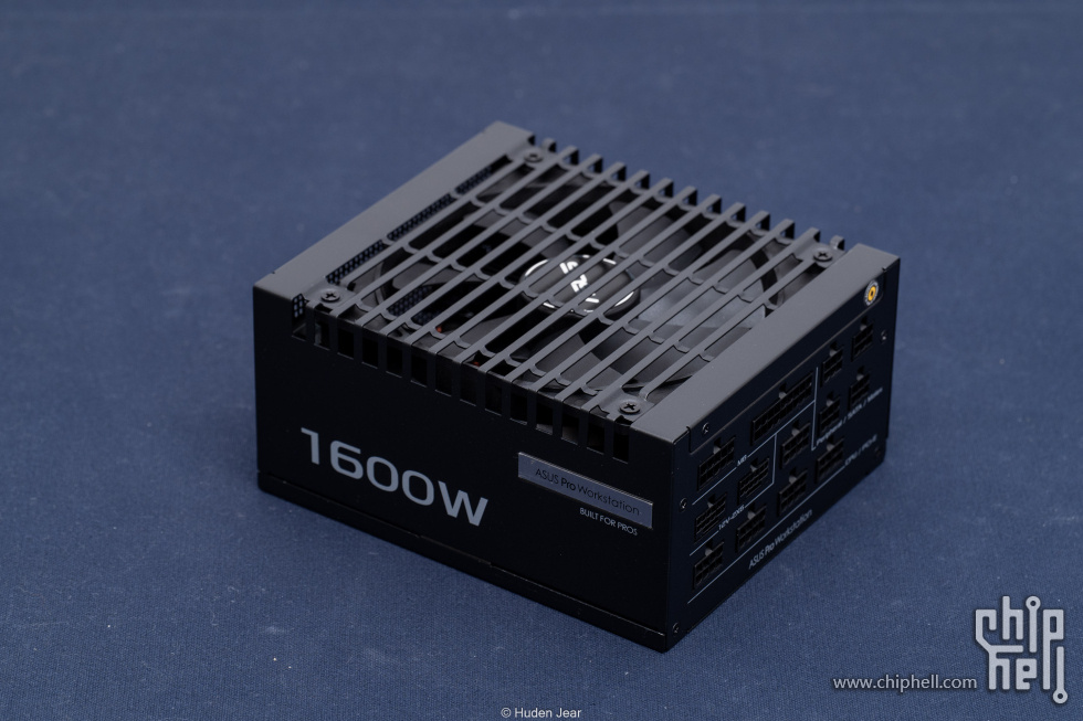

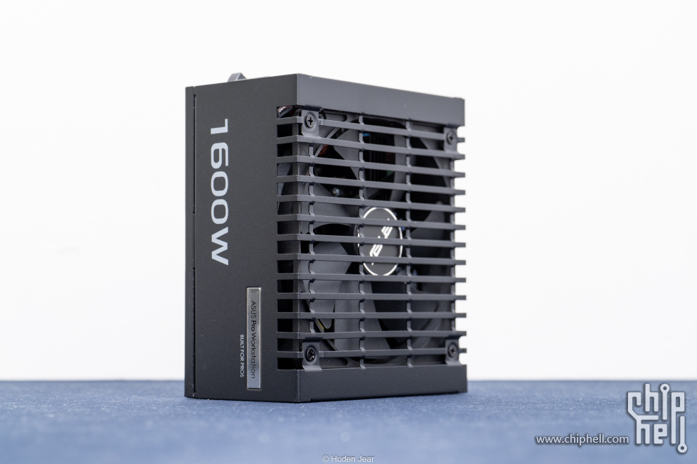

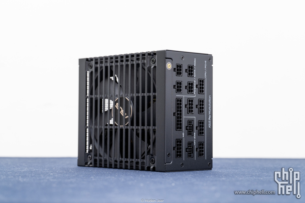

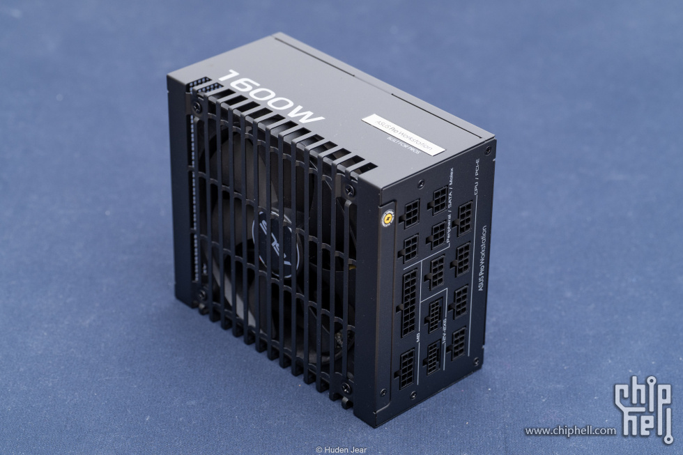

再来看看电源本体,这个电源是ATX标准的电源,不过长度相对于其他服务器电源而言不算大,只有175cm,仍能放入普通ATX机箱。电源采用了网格状的栅格来为风扇提供散热的进风口,栅格在边缘还有折角,看上去非常硬朗立体

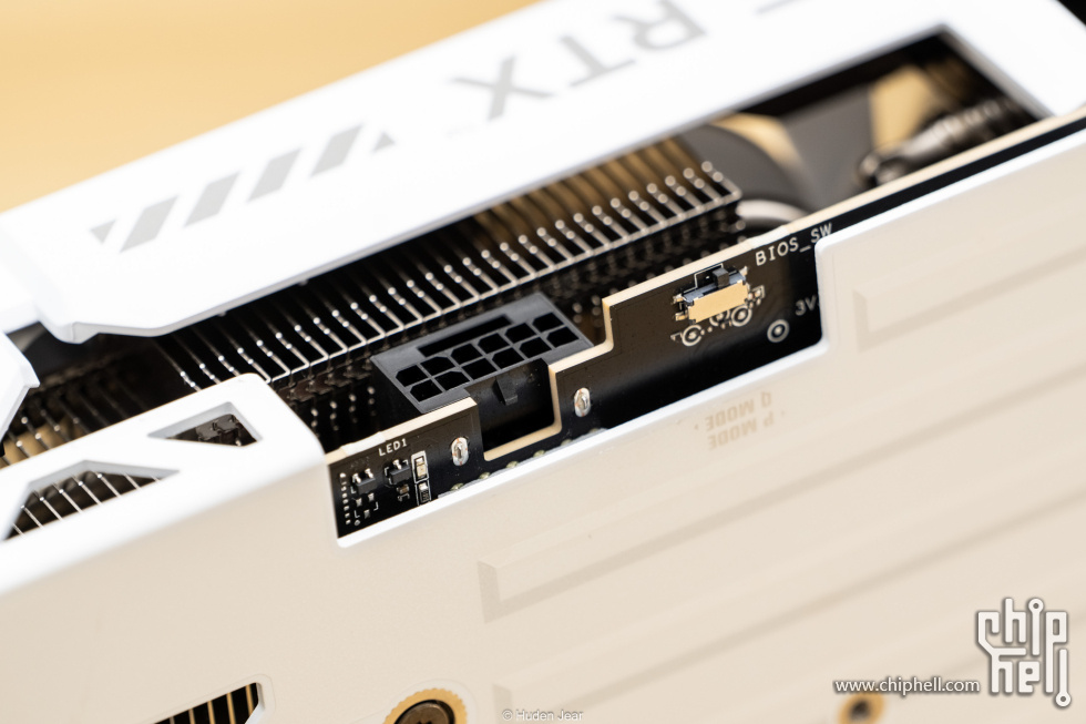

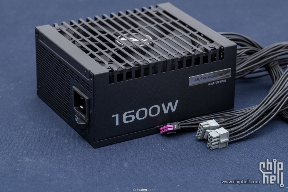

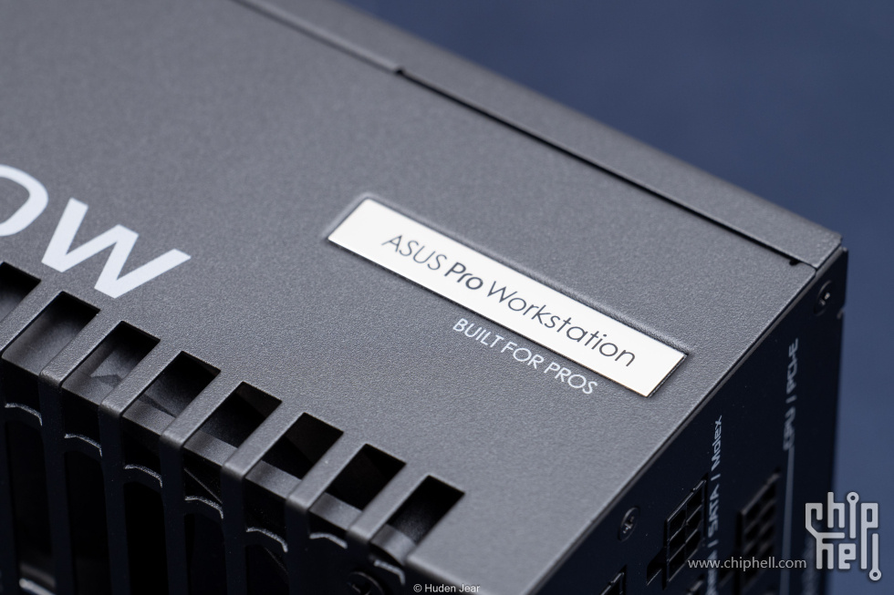

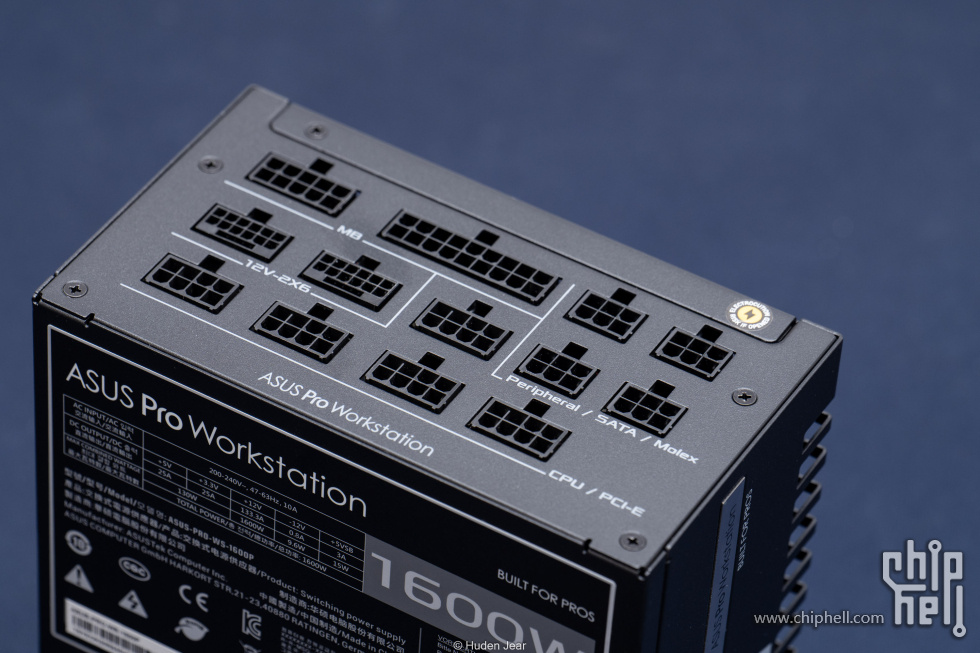

Asus Pro Workstation 1600W电源的出口侧接口非常丰富,按照模组线种类进行了区分,12VHPWR提供了两个原生,并不需要转接就能给两张显卡供电。在电源的侧面还有一个装饰用的标牌,Built for pros这个标语也是亮明这台电源的身份,只为真正的专业用户而生

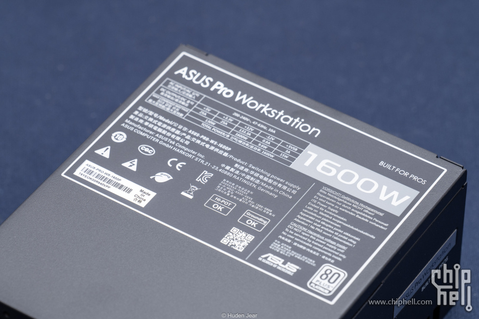

Asus Pro Workstation 1600W背面是铭牌,可以看到12V的总量就是1600W,一分不差,这样的功率带两张5090也是没有压力的。而在电源的入侧,只有简单的供电线插口和一个开关,其余的就是方形的开孔,简朴而专业

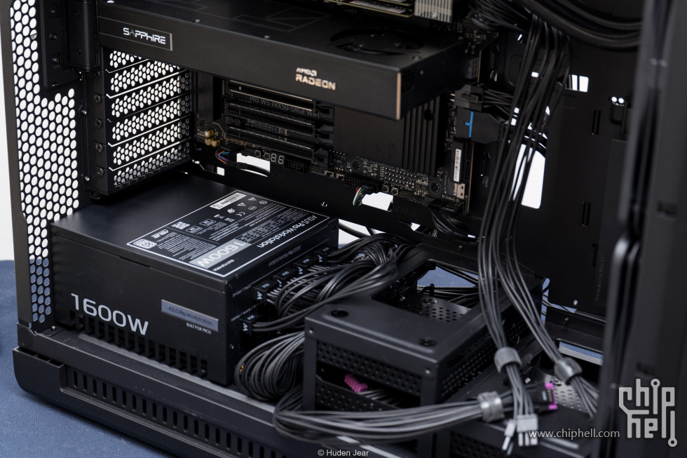

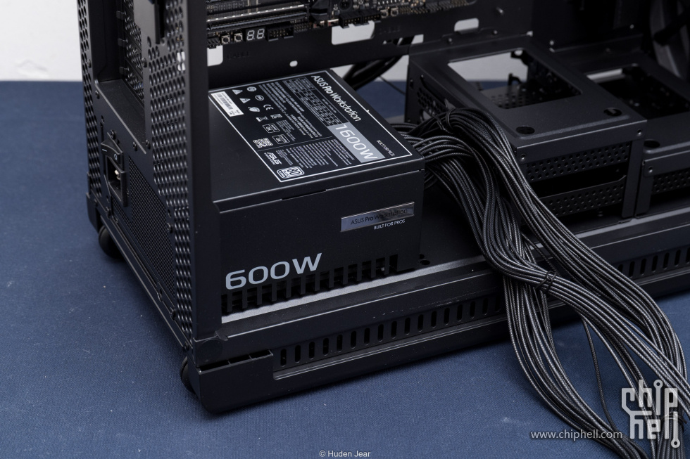

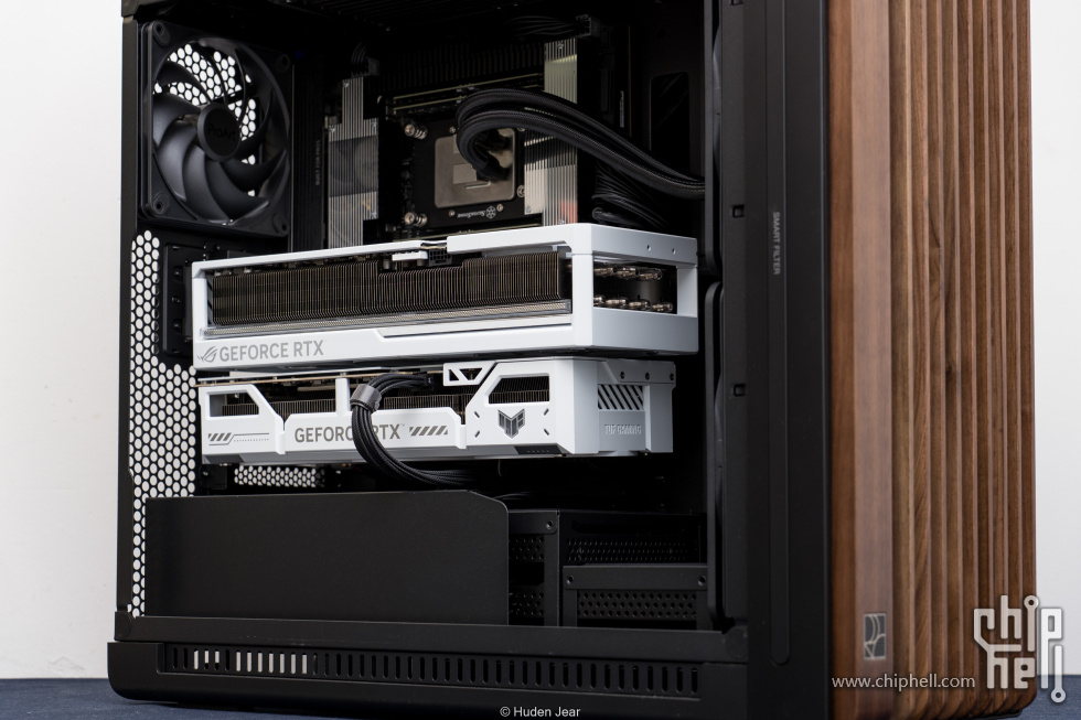

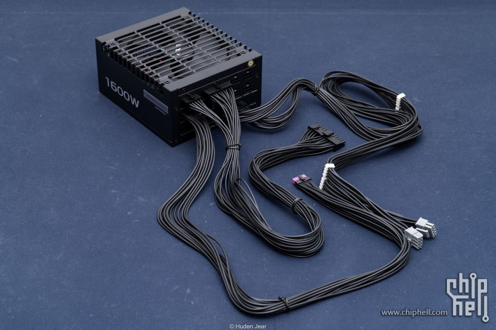

上机测试前先把电源给装配好,这些模组线都非常柔软,安装起来也解压,利用模组线自带的扎带能把模组线管理得很好

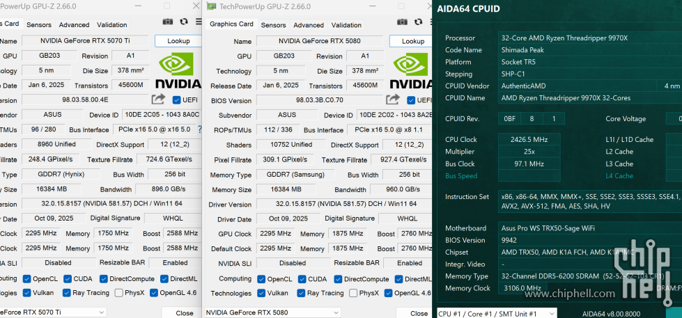

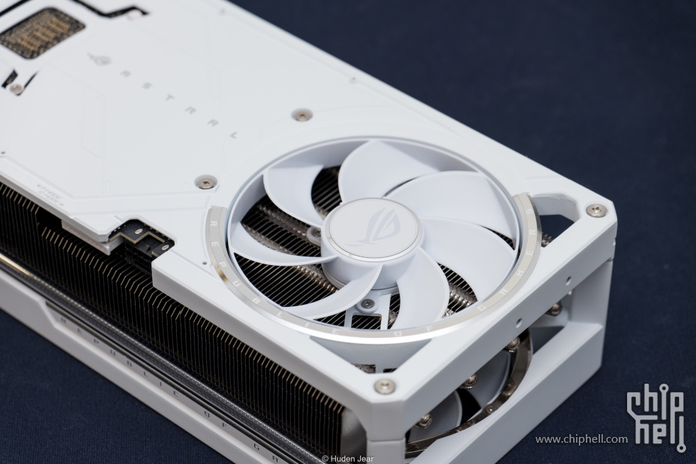

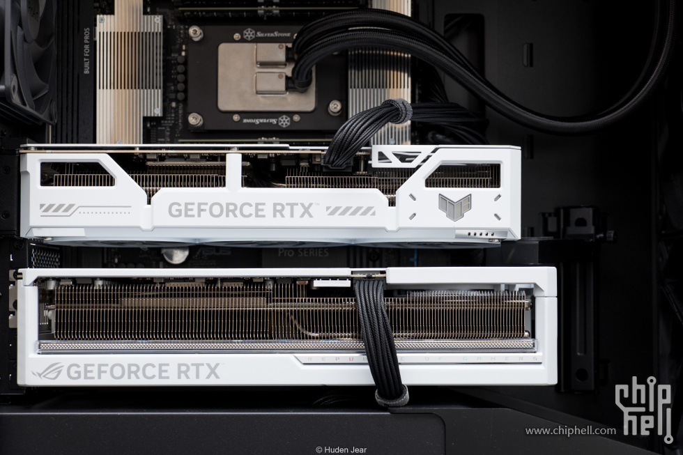

使用的平台是华硕的Pro WSTRX50-SAGE WIFI+AMD Threadripper 9970X,同时搭配两张显卡华硕的TUF RTX5070Ti以及白夜神ROG RTX 5080
因为夜神在上的时候就基本贴边了,所以把夜神换到了下面。

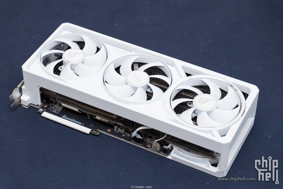

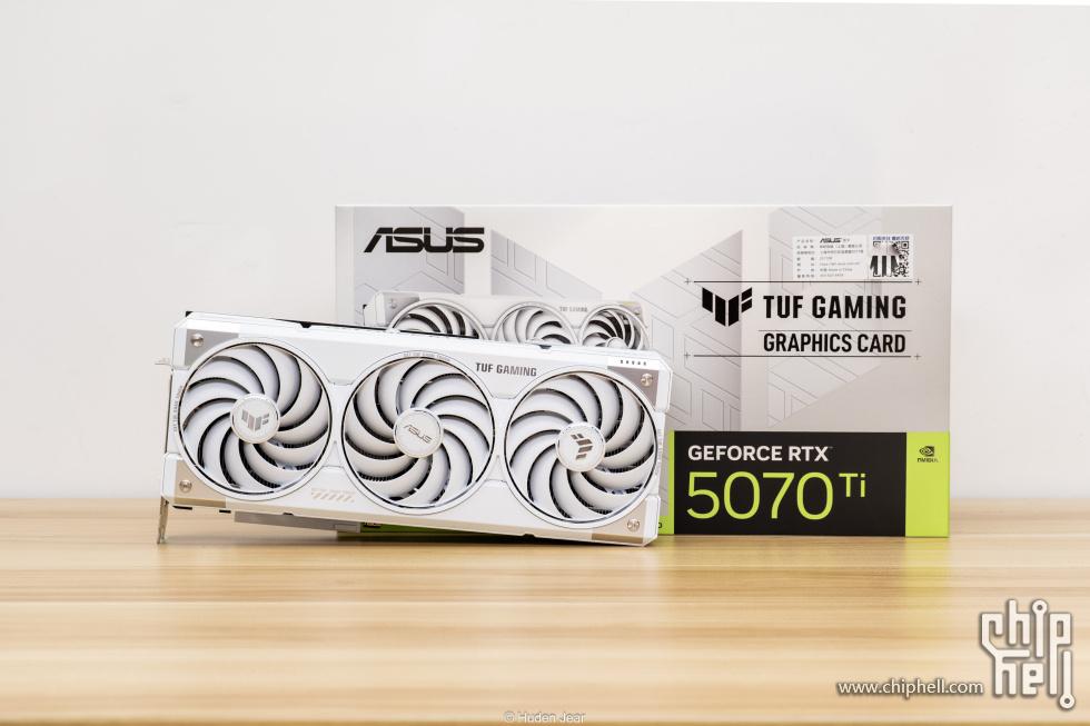

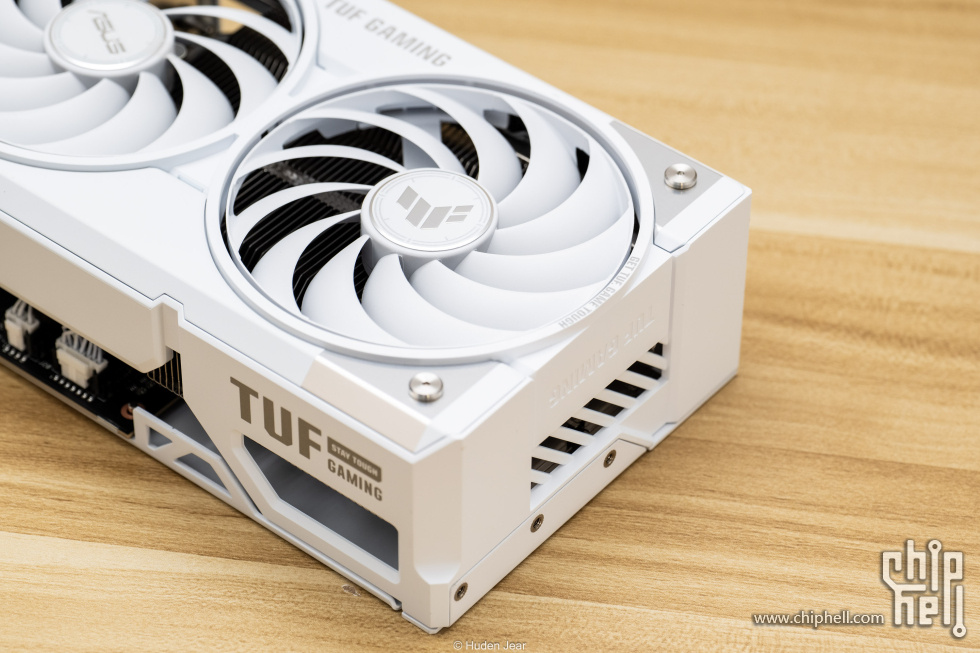

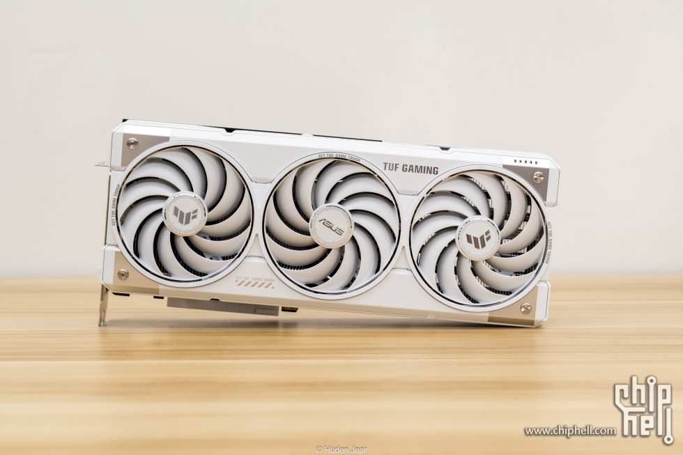

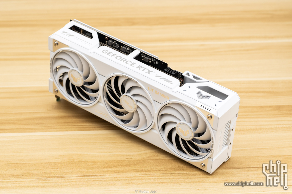

华硕的白色TUF 5070Ti是我觉得最好的一块非公版,越级下放的散热,超规格的供电,还有不错的oc频率。加上华硕一贯的工艺,稳的不要不要的。
从显卡的包装盒到配件盒,都使用了纯白色的材质,乃至送的磁贴和显卡支架都是白色的,细节上也是做到了极致。不得不说华硕现在产品力这么强,细节方面绝对是起了不少作用。显卡本体为白色+银色,和小吹雪的配色也是非常接近的。散热主体很大,三个特殊的轴流风扇,3槽厚度,看着就让人很安心
首先看一下信息,分别是5070Ti 5080以及TR 9970X,硬件都安装无误没有问题,驱动也使用的是最新版本。首先测试一下两个显卡的浮点运算能力,在这台电脑上RTX5080跑出了60T Flops,比公版高不少,5070Ti也有50.5TFlops,从规格上说是比较符合的。这说明电源足以驱动这两台显卡负担起基本的计算任务

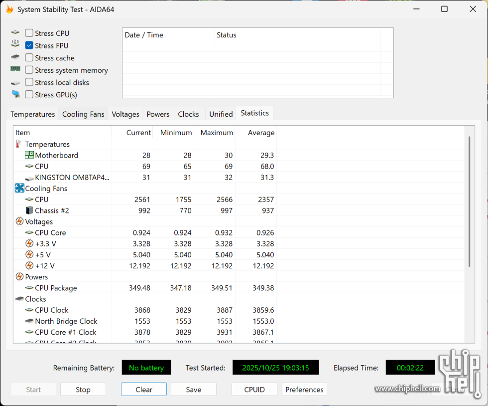

首先是烤机CPU测试,CPU单烤的功耗是350W,这个功耗其实算不上高,但是需要很稳定的供电,跑起来并没有什么压力

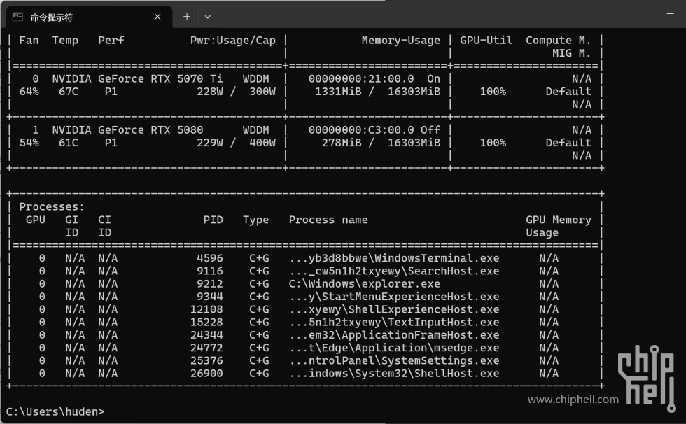

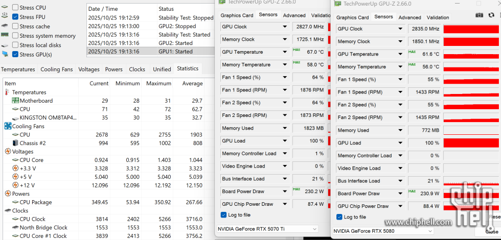

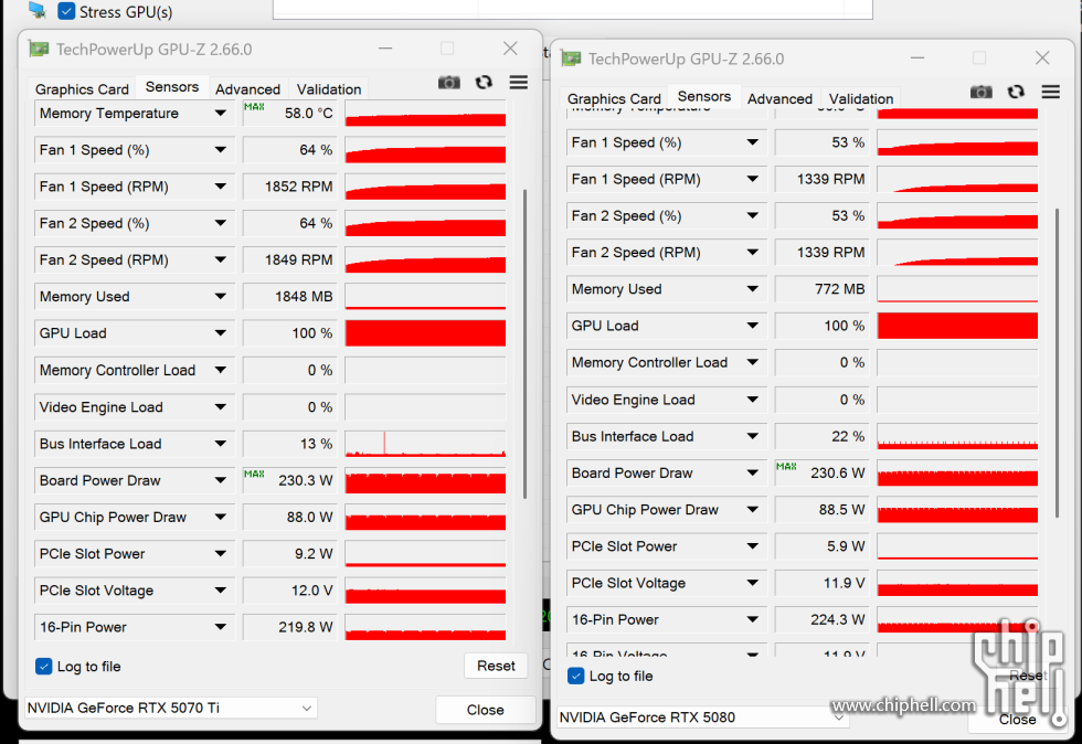

其次就是显卡双烤,因为工作站主板策略原因,这两张显卡的功耗都跑在了230W,总共460W的功耗,加上CPU部分此时的功耗总共550W,对电源的压力也不算大。在烤机过程中电源和显卡运行都非常稳定

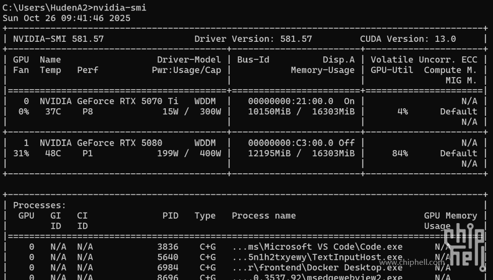

在nvidia-smi的管理界面可以调整显卡的功耗墙到300w和400w,显卡即使跑满,算上满载的CPU整体功耗使用也只有1050W,这个电源仍然能够hold住

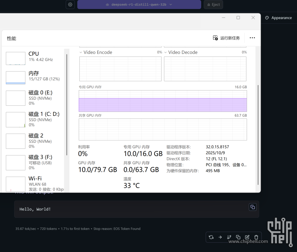

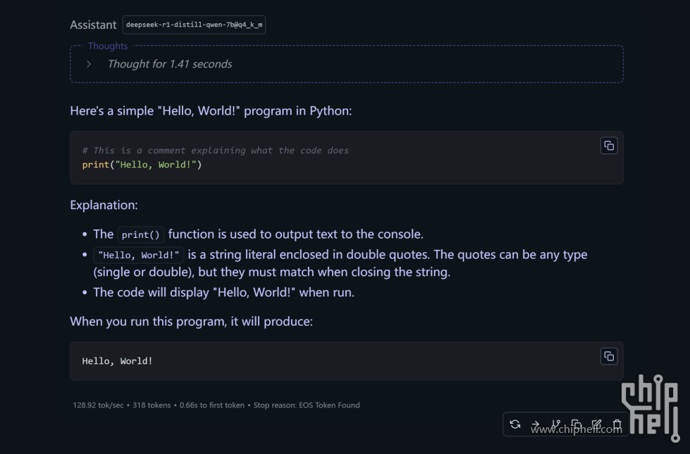

而在实际使用的时候,如果显卡面对的大语言模型这种随取随用的API,那么负载还会更低一点,静默功耗几乎没有,就更不用担心功耗问题了。

16A大插头,那能不能牛逼吗
发表于 2025-11-3 02:51 来自手机 | 显示全部楼层
gwha2 发表于 2025-11-2 23:15
16A大插头,那能不能牛逼吗
C20接口完全就是为了100/110V地区也能跑上1600W不得不做的。。。
实际对于像国内这类220V地区2000w随便干的就属于徒增烦恼。。。
这么多年依然没有被打下神坛的AX1600i当初就给国行专门特供了C14接口版本。。。
