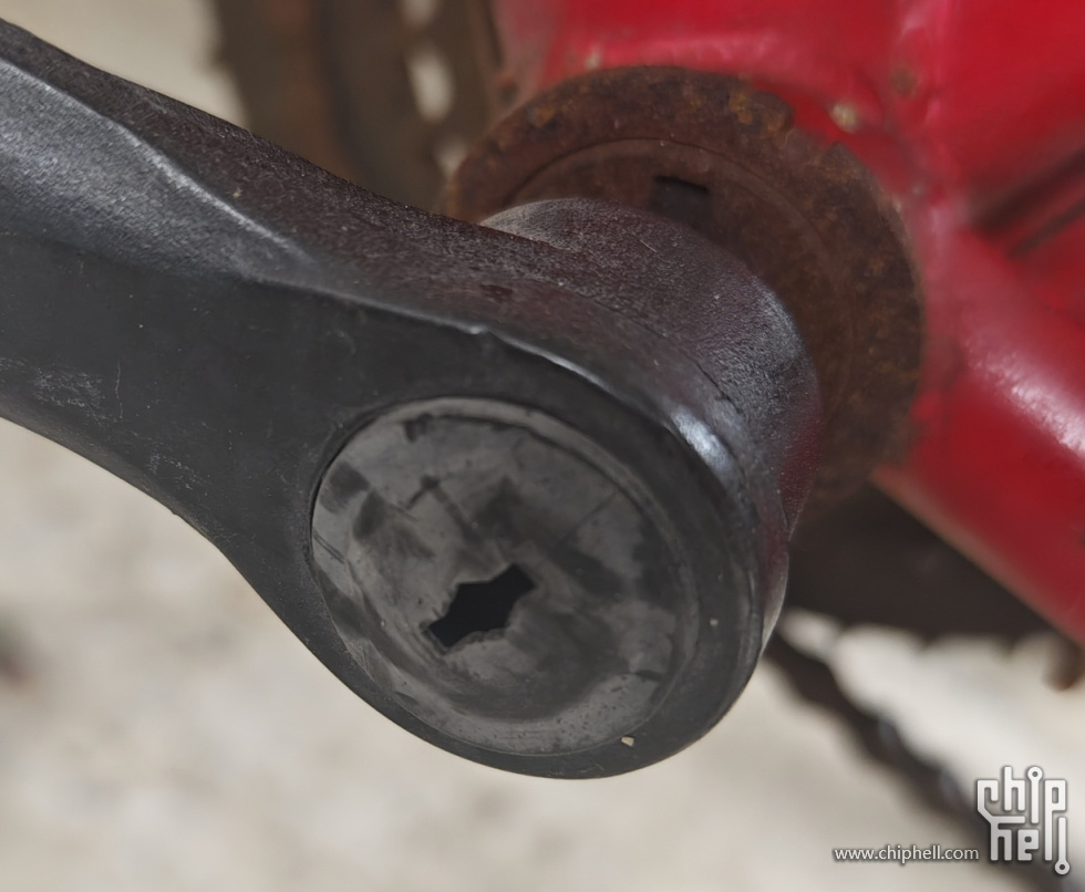

这台英骑山地车(08年还是06年 反正这2个年份之一 当年上班通勤使用) ,19个年头以来 就换过1条外胎 2条内胎,2对刹车皮。
翻新前还特意网搜了下 结果压根找不到这个品牌了,后面找到的信息说是这个品牌已经成为喜德盛的子品牌,并且只有少部分实体店早做这个品牌,线上是完全搜不到。。任何产品了(我记得10多年好像还有官网可以看型号的)
这车除了比较重外几乎没把我丢在路上过,最近六七年是家里老人家通勤买菜等骑着,由于老人家总说买新单车太贵(刚好双11期间各种优惠 其实也没比平常便宜多少)乘此机会根老人家说很便宜两三百就能搞定(实际翻了2倍接近当初买车价格 600 囧nz)

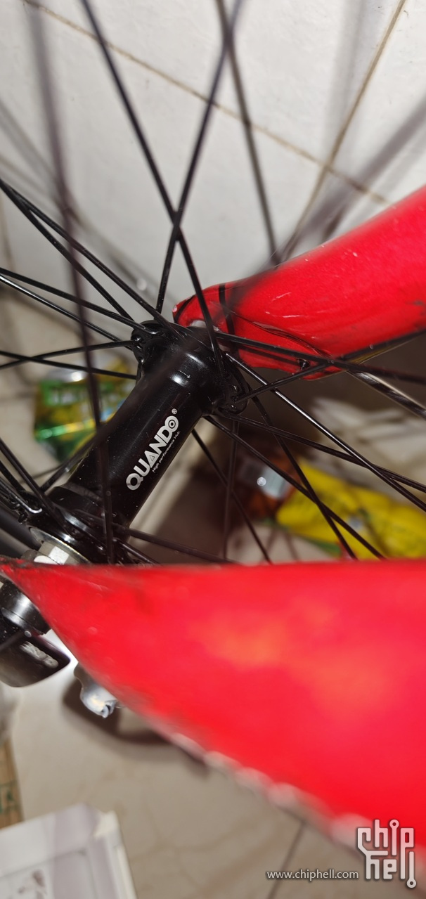

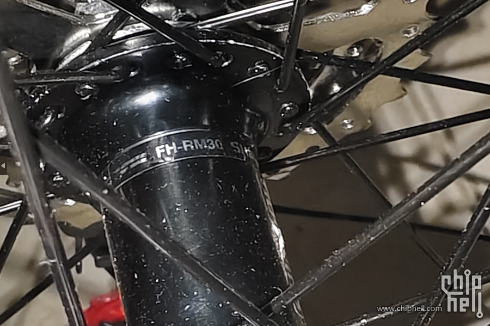

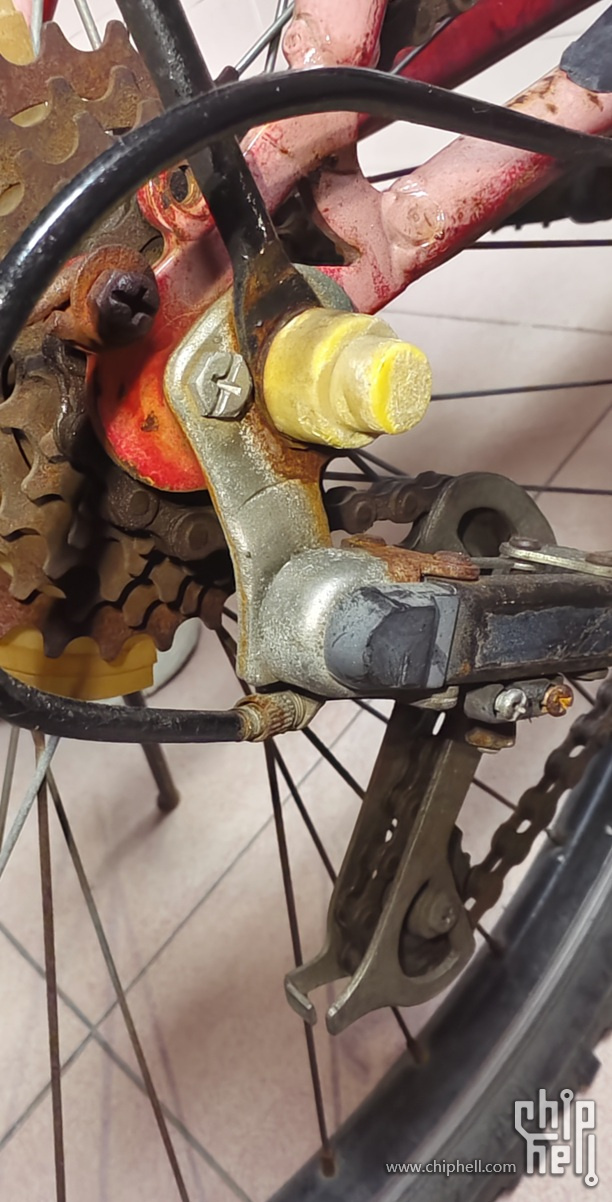

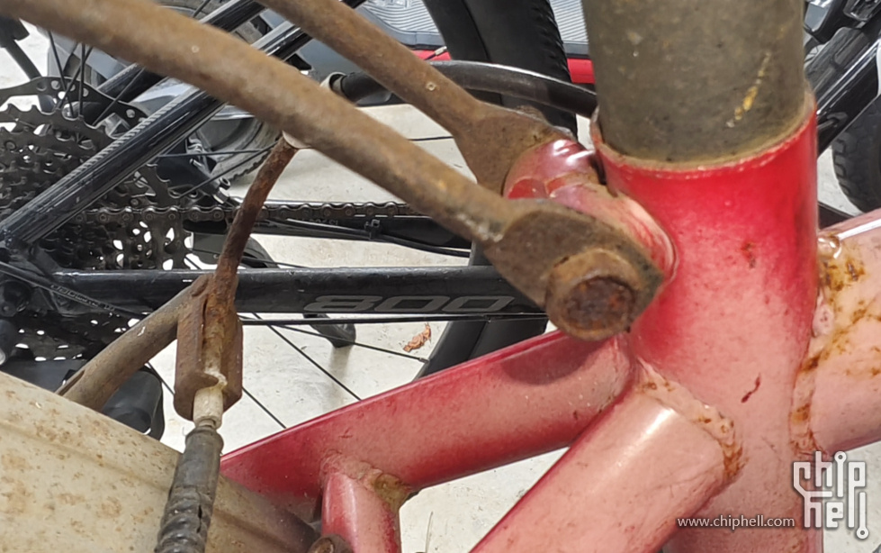

本来一对轮组不打算换的可以少花不少,只换个内外胎,结果旋飞生锈严重。拿大锤子砸都拧不动,轮子辐条生锈也严重(zheng)。前轮花鼓滚动柱子吭呲感较大,干脆换一对新轮组,赶巧发现本同城有自编轮组的作坊,用不锈钢辐条居然也很便宜。。一对包含花鼓不到200,想着老人家骑行安全,上不锈钢辐条(常年停楼下)。

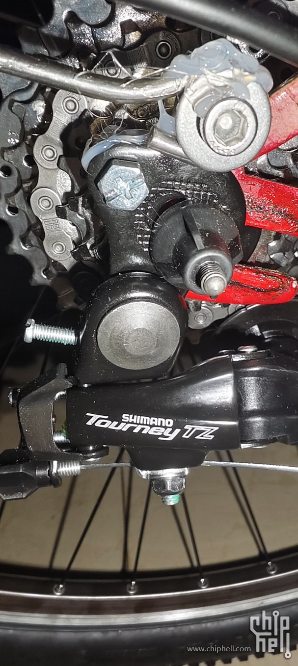

配件都是挑便宜看评价还可以的,除了中空一体牙盘那套中轴,主选品牌贵太多,换了个其他品牌,其余配件基本都是同一个本体的品牌。

一对26寸不锈钢辐条山地车轮组(轮圈和辐条本地工坊提供材料自编不知道品牌)
前轮花鼓QUANDO,型号不知,好像挺便宜的
后轮花鼓禧玛诺RM30(兼容6-8速)
禧玛诺钩拨后拨7速

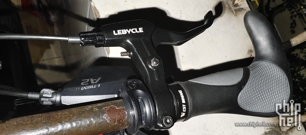

蓝图A2 七速分体右指拨400版本
大行K3PLUS拆车变速套件里的9速链条(闲置利用)品牌我看不出来是啥

乐百克铝合金刹车把手一对
乐百客自行车不锈钢刹车线含带有管套一对

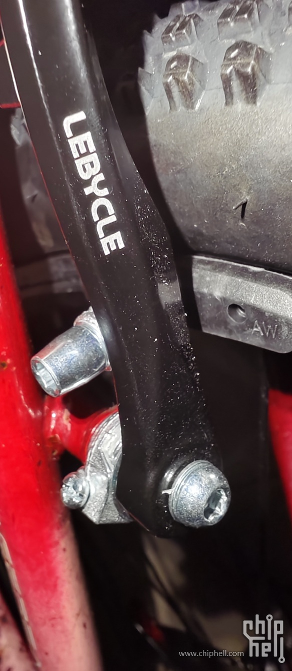

乐百克前后V刹一对含刹车皮

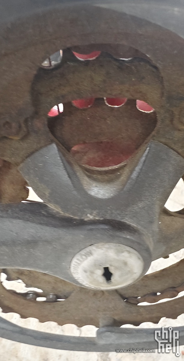

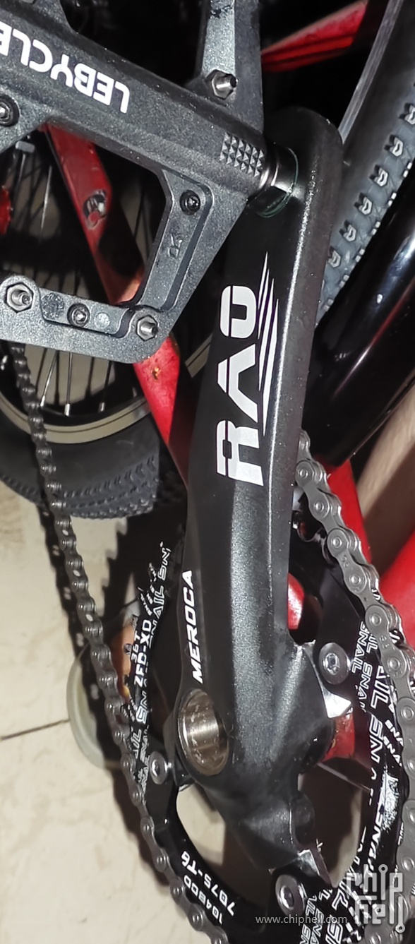

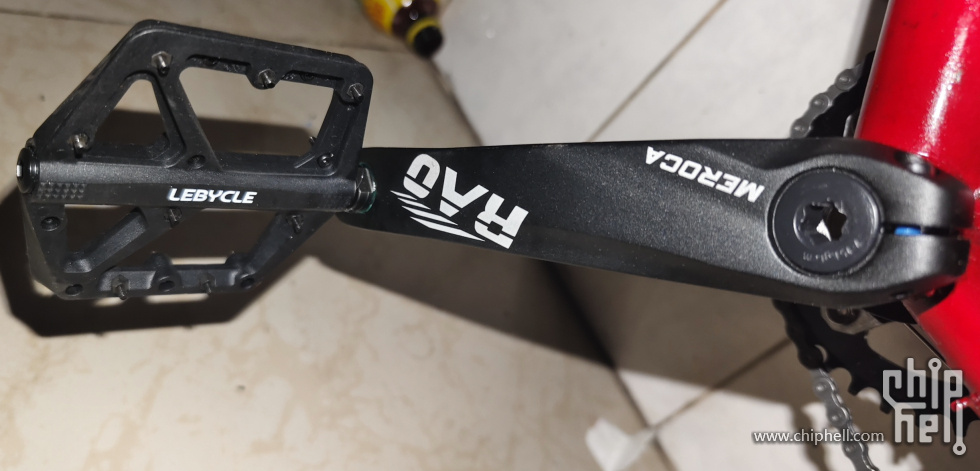

MEROCA中空一体曲柄牙盘单盘(原车最老式的方孔周中,三牙盘严重变形)改单盘顺带减重

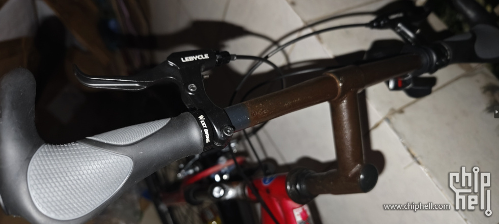

西骑者肉球把套(感觉是仿制德国肉球把套的,我大行K3P就是德国肉球把套,比西骑着的柔软不少 手感更好,但是价格相差六七倍,通勤车将就下用个平替)

乐百客自行车脚踏基础款黑色(DU轴套+单培林)

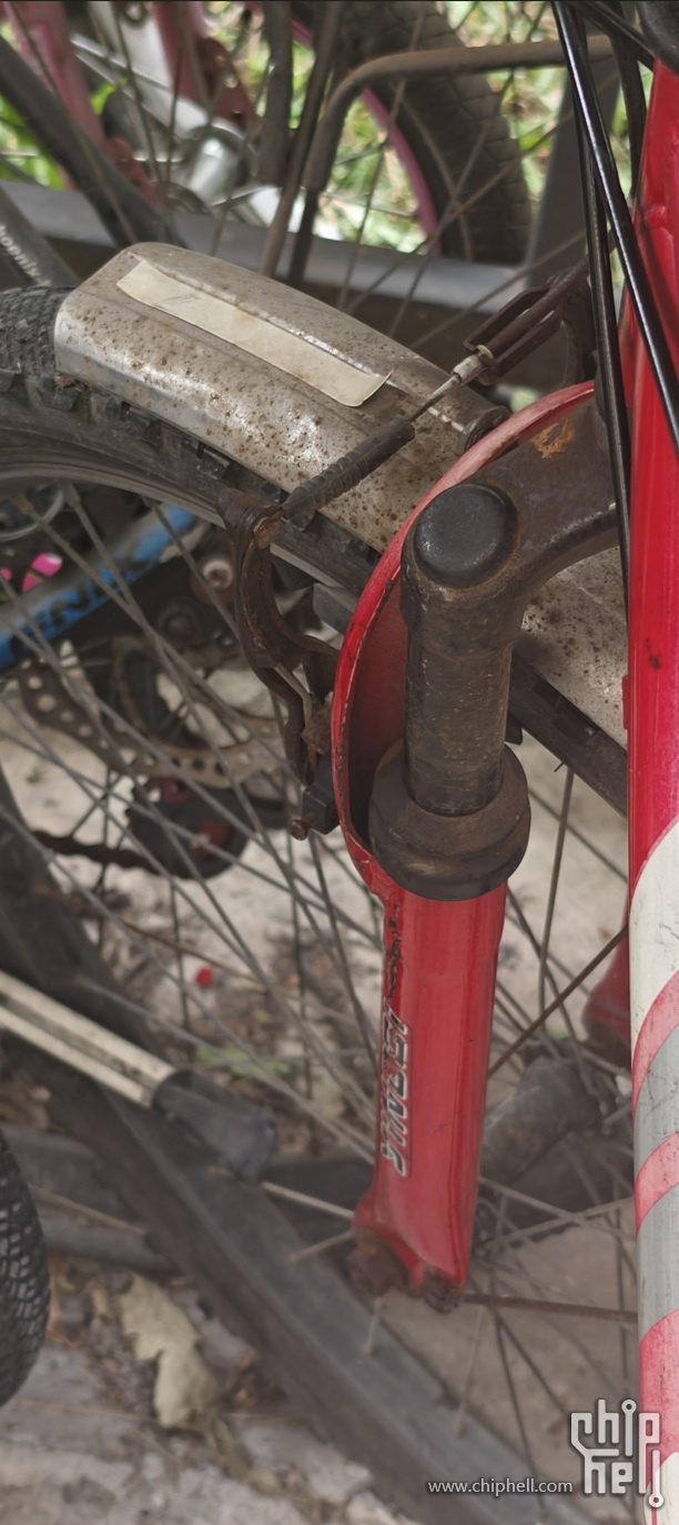

已经无避震功能的前插
锈迹斑驳的横把碗组等

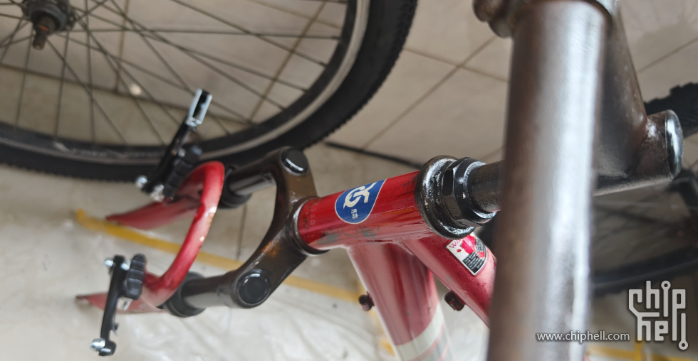

对了 。。。部分照片里出现的热熔胶的地方是我的骚操作,求各位大佬轻拍 。。。怕螺丝松动或者异响给打上的,听说螺丝全包裹还能防锈 不过我部分螺丝直接换316不锈钢了。。螺丝的钱都花了三十多 。。热熔胶之前便宜买多了没地方用想着法来用。。。。囧nz 可能会导致有点丑

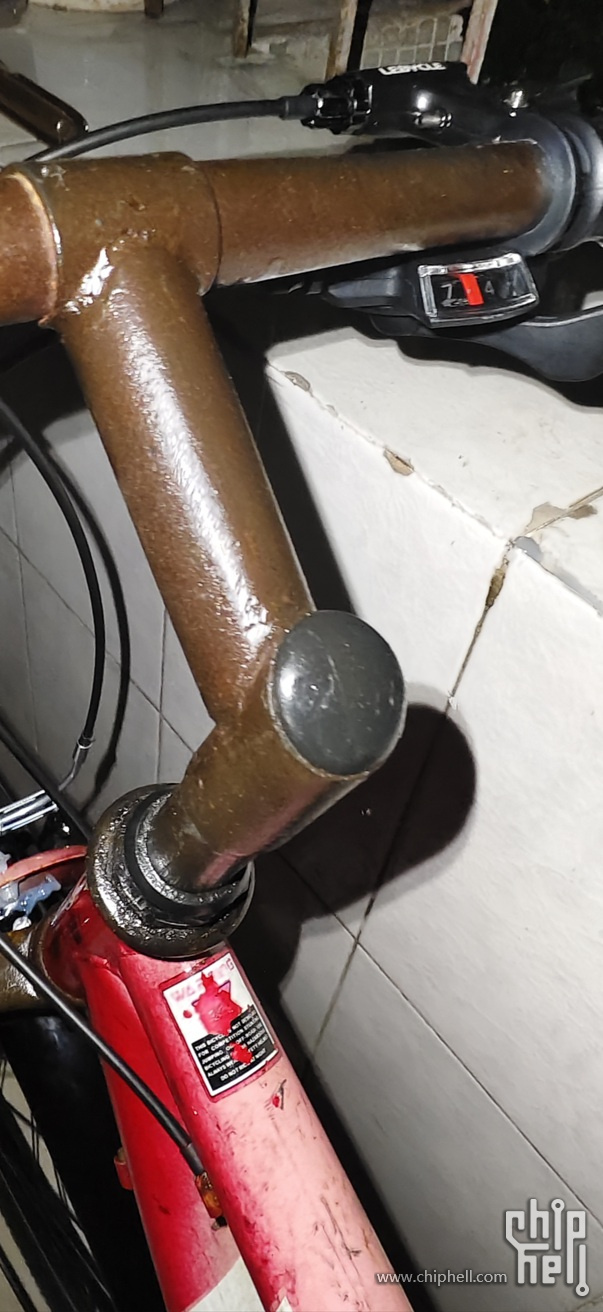

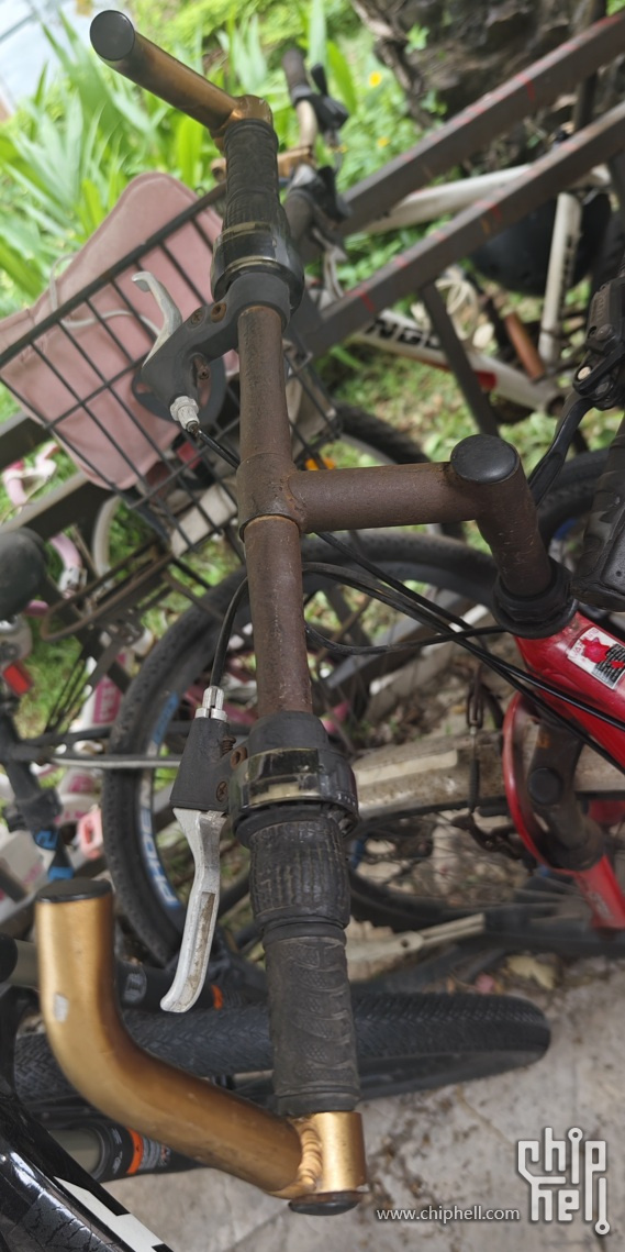

个人感觉整备后好看居多。。。车横把的生锈保留有着岁月的痕迹感,清漆覆盖后因该不会在生锈恶化了吧,

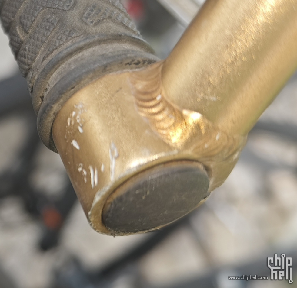

唯一吐槽的点,老的牛角车把照片里是金色的对吧 当年买回来的时候是纯黑色的。。硬是十几年被太阳晒成这种好看的金色!不知道这种金色如何称呼。。这个旧的牛角把感觉很轻飘飘,不会生锈的物质。。又无法确定是不是铝合金。

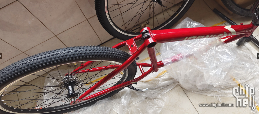

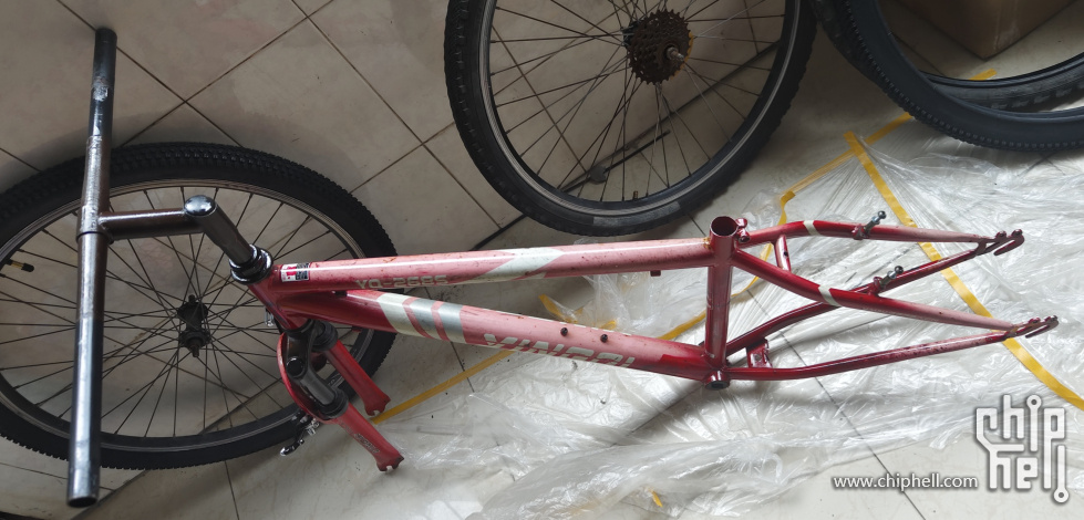

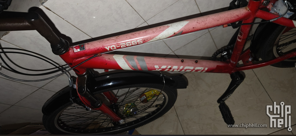

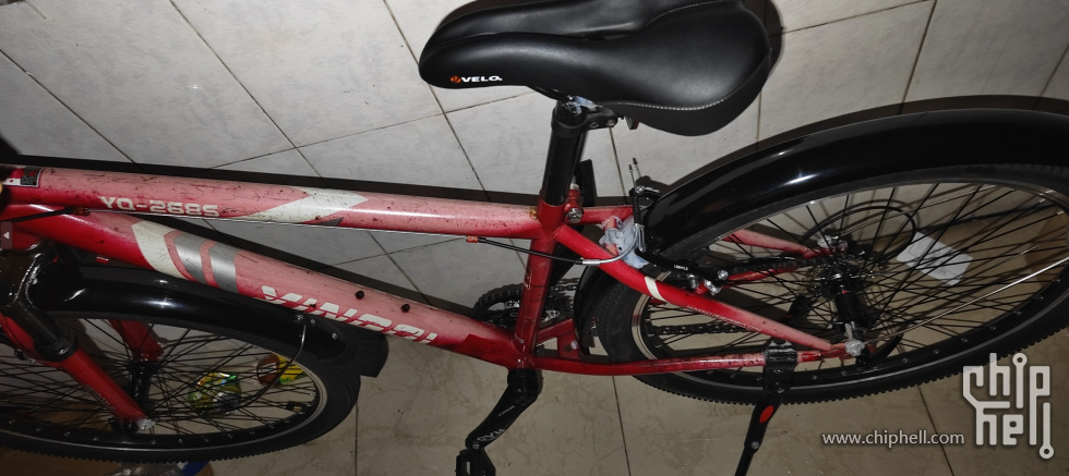

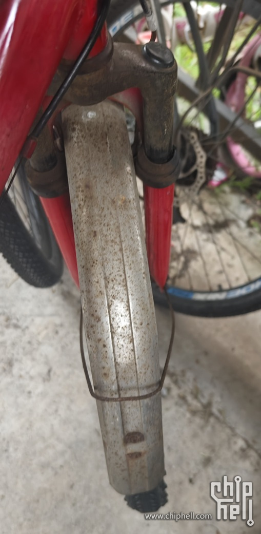

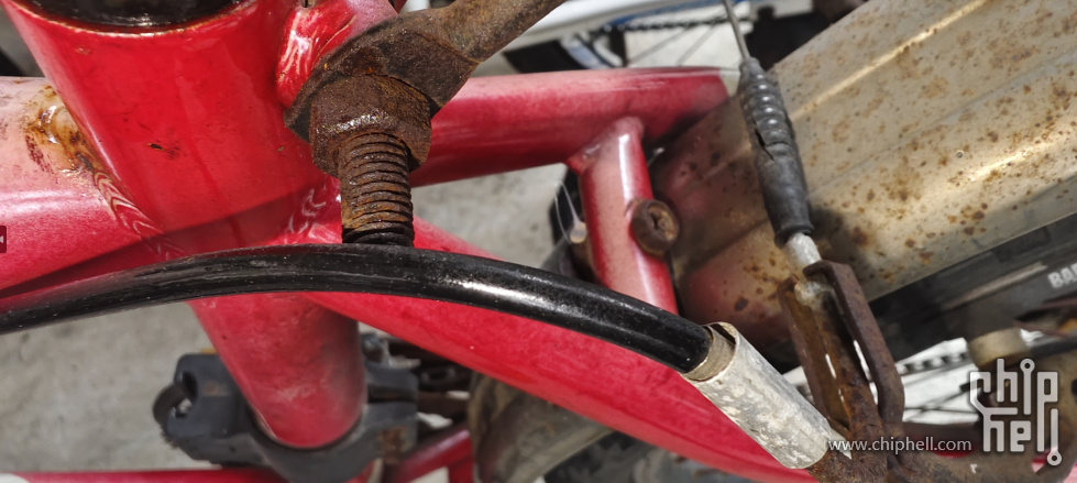

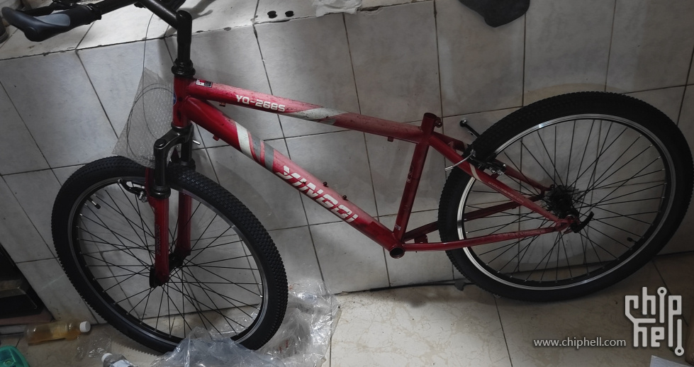

                  整备前外观

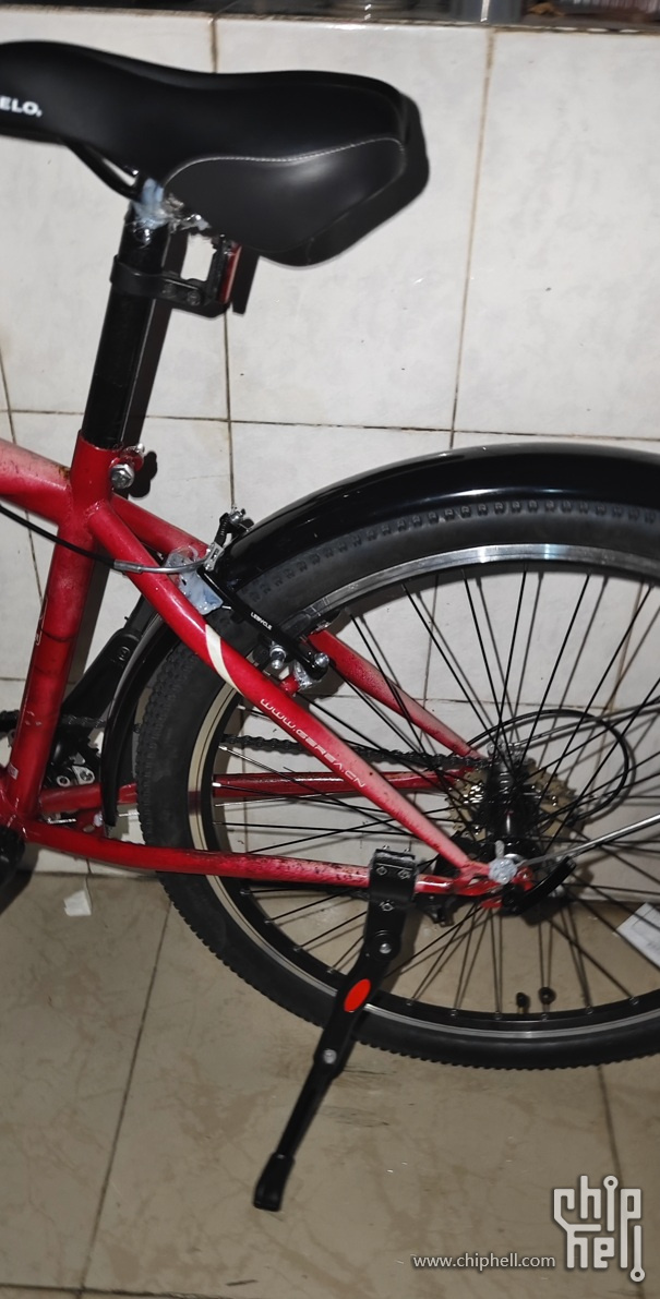

                  整备后外观
最后一张贴是英骑YQ-2685和我的XTC820和K3PLUS合照

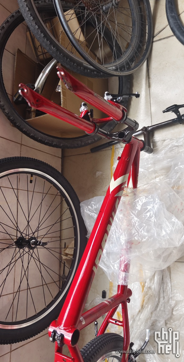

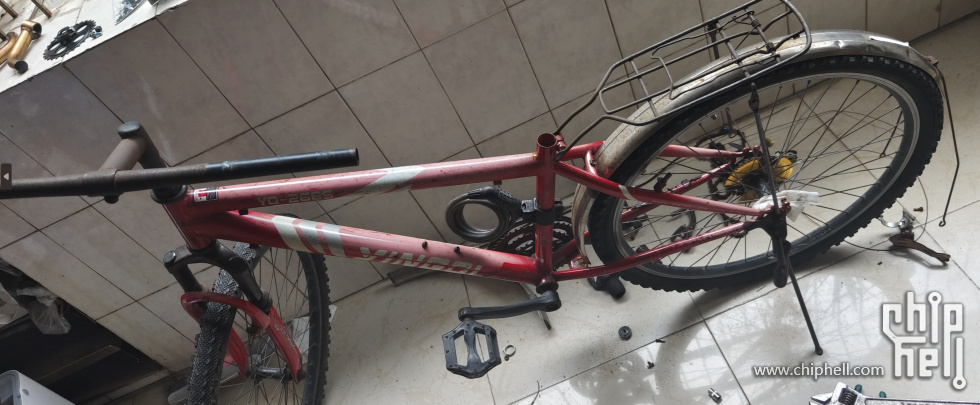

车架倒过来那个是给车喷2K清漆 喷了两三层,全车防锈不说还有种布灵不灵的反光感。
