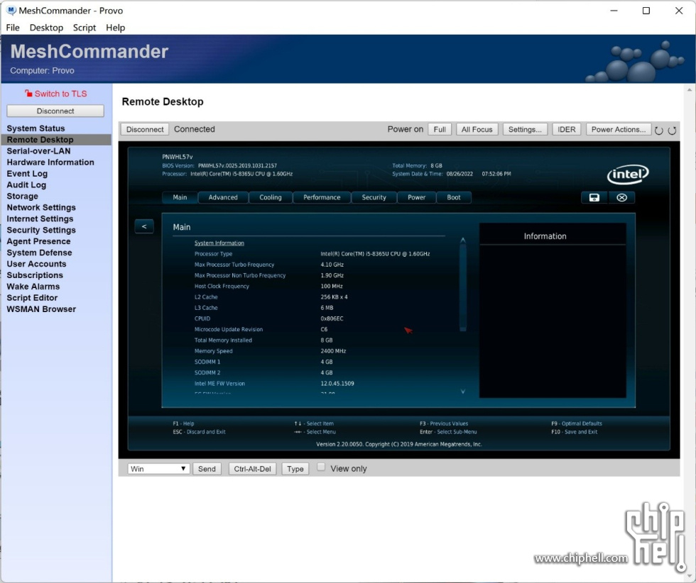

vPro的功能对于一般个人用户来说可能是屠龙之技基本用不上,但是对于企业用户来说,尤其是中型以上企业来说,几乎是不可或缺的:例如当员工的电脑系统崩溃或无法启动时,IT支持人员无需亲临现场,通过vPro AMT技术,他们可以直接远程控制机器,就像坐在电脑前一样进行诊断和修复,显著提升支持效率——这个远程控制是BIOS级别的,是可以直接远程调整BIOS设置的:

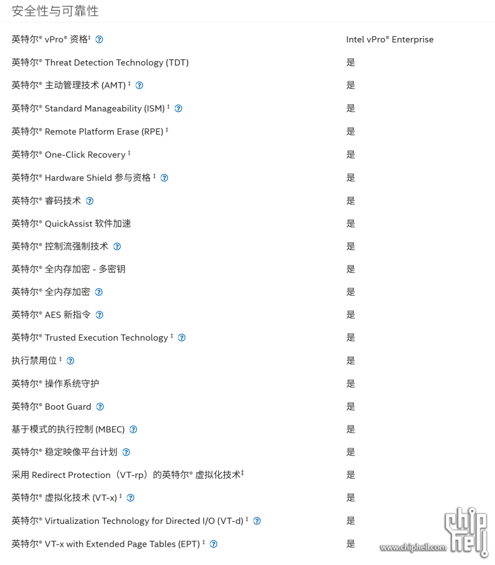

另外,支持vPro Enterprise平台的机器相比普通机器,在硬件上也使用了不同的配置,例如有线网卡用的是服务器上的i226LM,支持AMT远程控制和更高级的安全功能;增加了安全芯片,支持硬件级别的透明验证加密和安全存储;另外也提供更高级别的虚拟化功能,也就是完整的VT-d和VT-x。由于这些特性都是基于硬件来实现的,因此普通的迷你主机上没有就是没有,也不可能通过软件更新或者刷个BIOS给搞出来,在能发挥其作用的企业应用中,它的作用无可替代——这也是目前Intel依然能够在企业级市场中坚守一块基本盘的重要原因,vPro这套系统经过了多年的打磨与发展,其易用性与可靠性的优势确实不是短时间内能赶上的。

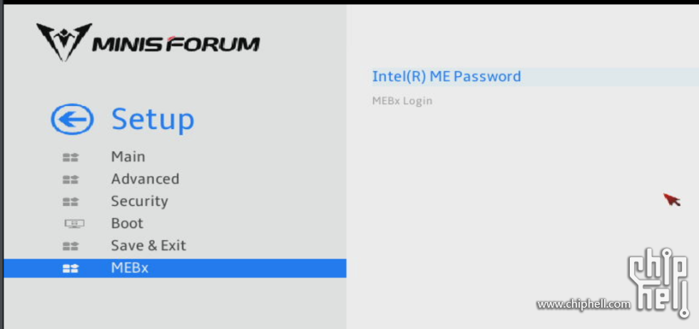

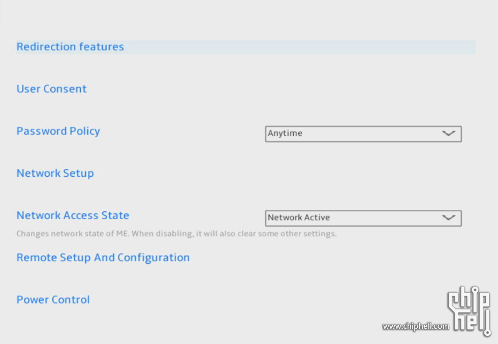

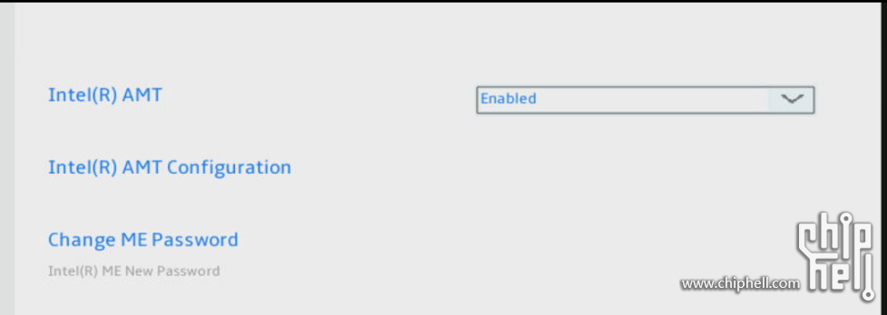

首先需要在开机时按F2或者DEL进入BIOS,在MBEx中启用英特尔主动管理技术(AMT),并设置一个强密码。注意这里密码不对是不会提示的,非常有迷惑性,只有设置了正确的强密码才能进入AMT设置里……首先启用AMT,然后设置好IP,启动网络管理,就可以远程控制了,其他的配置保持默认就行,不用动:
注意如果是插了独显的话,记得把核显改成HybirdGraphics(HG)模式,AMT要用到核显

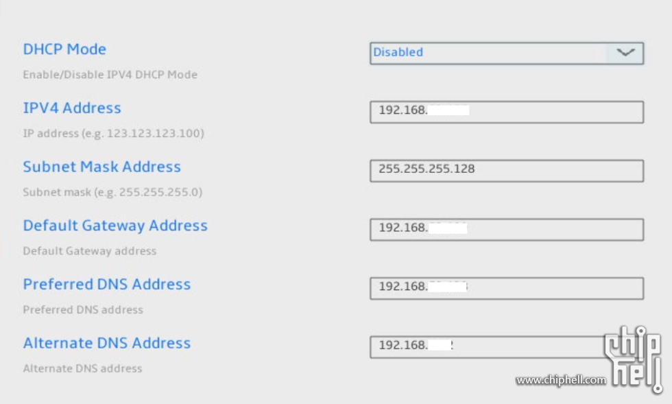

当然IP啥的进系统之后用控制台方便点,不过这里就顺手设置了也行:

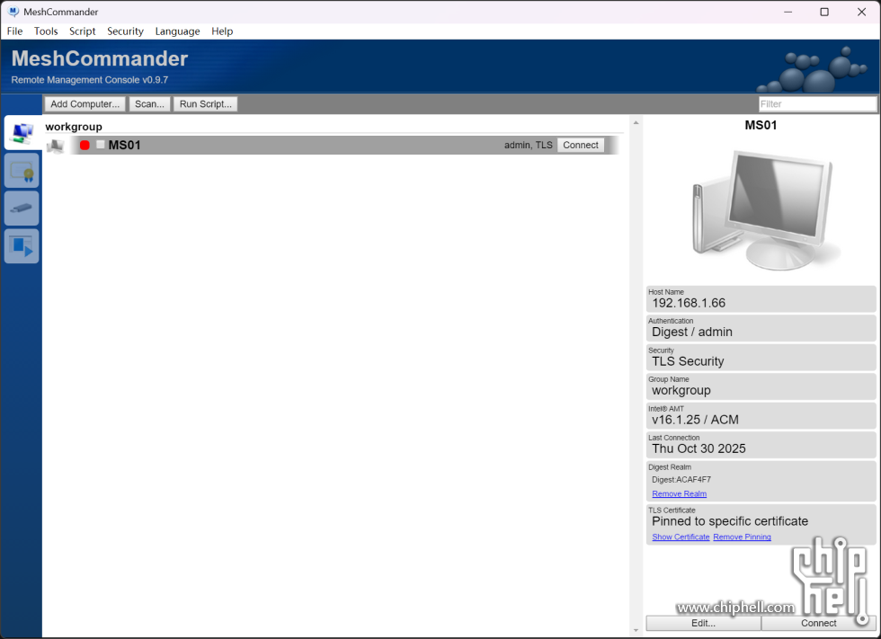

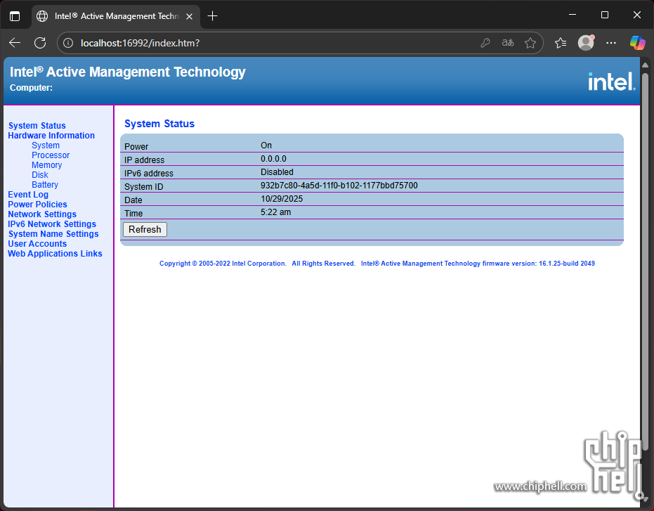

设置好AMT之后,理论上就可以直接在其他机器的AMT控制台中看到这台机器了。控制台有三种,分别是最简单的内置控制台,功能很有限,主要还是设置一下IP和账户之类的,起码比在BIOS里硬敲快:
另外就是Intel官方的Endpoint Management Assistant了,不过这玩意主要是给企业大批量管理的,个人用户用起来比较麻烦,还得用Server系统,因此这里还是用轻便好用的MeshCommander:
PS:不要用机翻的中文,完全看不懂,还不如用英文

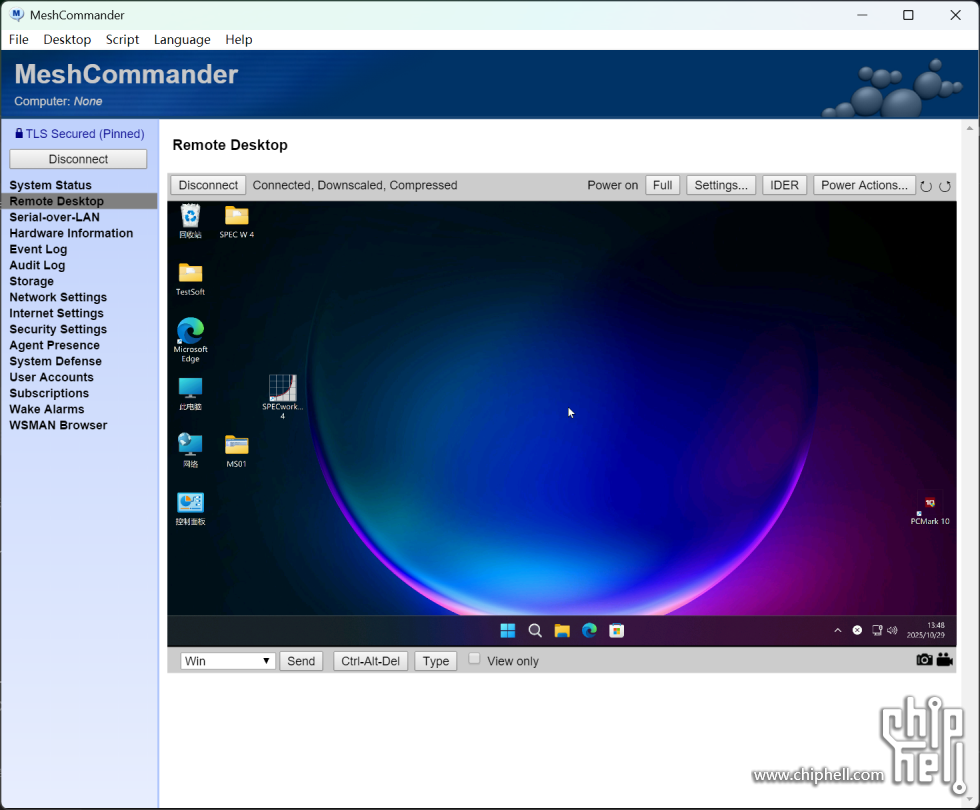

3、远程救援实操
这里我们模拟一下系统远程挂掉的情况,直接拆掉原装带系统的硬盘,换了个空盘上去,连分区都没有的那种,这种情况下如何通过vPro和AMT远程救援呢?
首先要确保的是MS01的核显上有显示器连接,开不开无所谓,但是得有,连接独显也不行,因为AMT要通过核显才能启用,不接显示器核显也是不启动的,除非是像NUC的vPro版本那样再加个无头显示芯片,那个成本就高了……

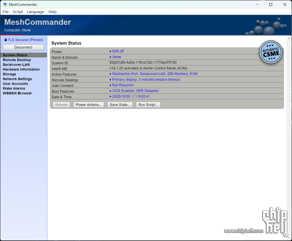

设置完成后就可以在MeshCommander中根据IP添加机器了,注意默认是TLS加密,连接之后就可以远程控制MS01了。

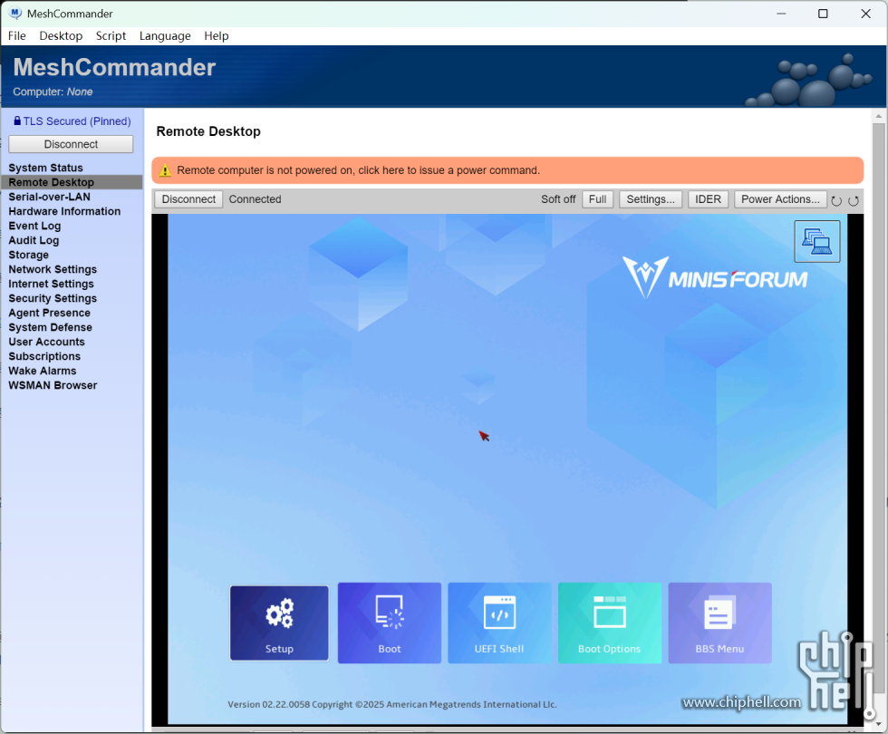

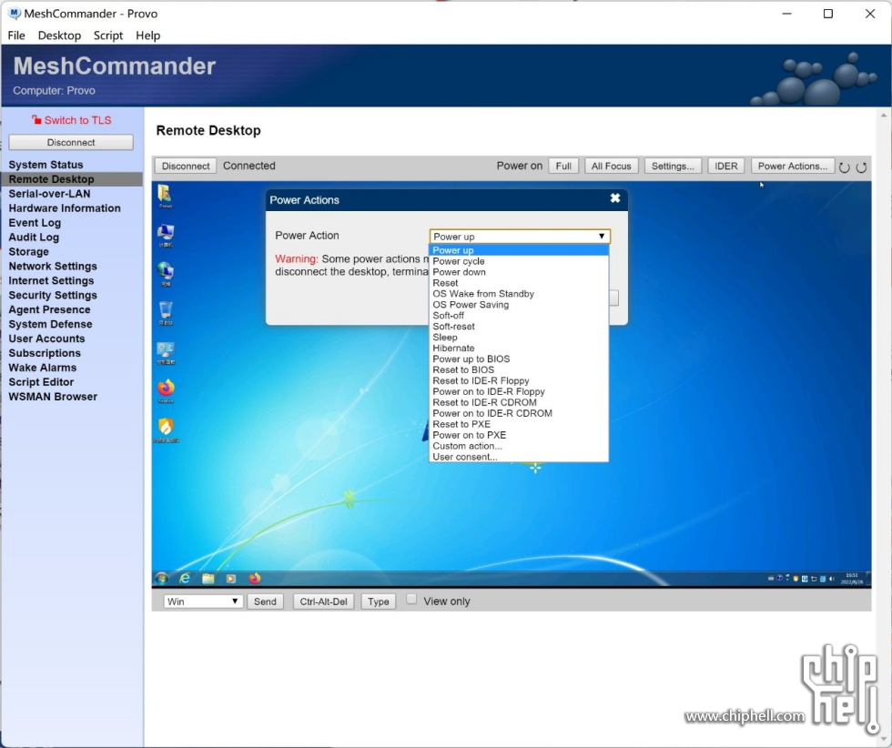

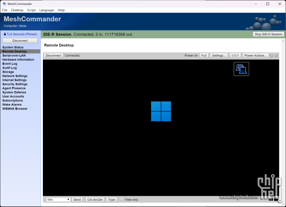

然后直接点击Connect,之后就可以在Remote Desktop里看到MS01的输出画面了,而且这个远程桌面是硬件级的,比如这时候由于没有了启动盘,开机就直接进入了BIOS界面:

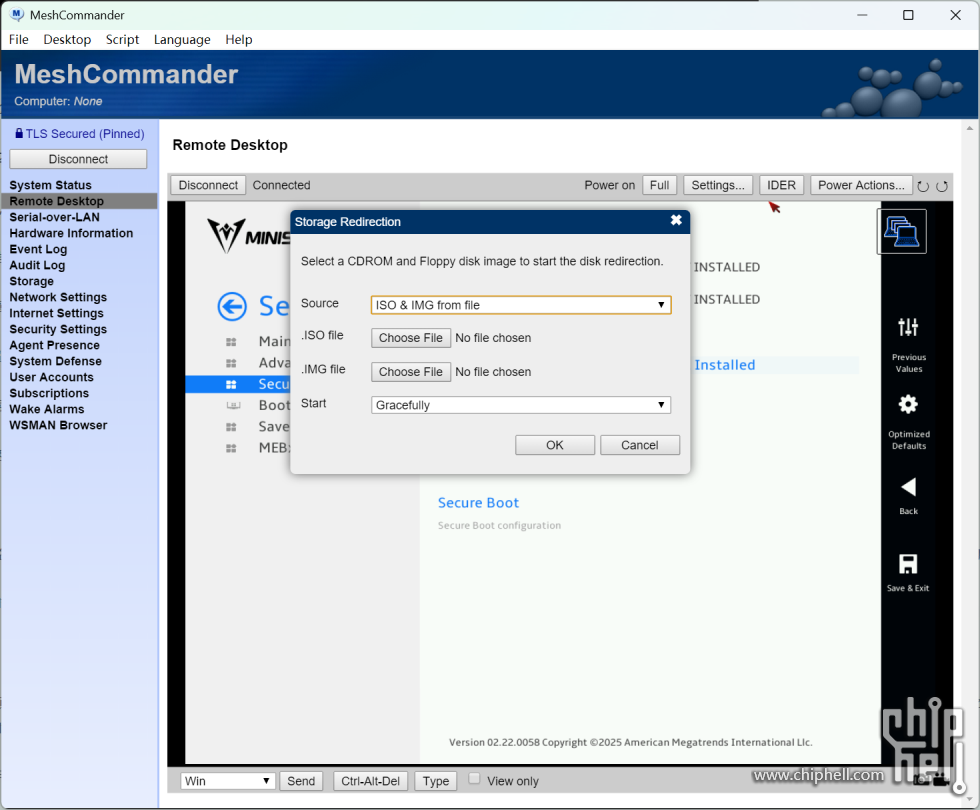

这里不用管它,我们继续远程救援:在IDER里面直接载入系统盘的ISO:

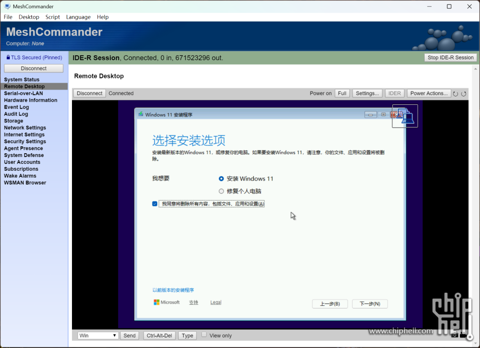

重启就直接进入Windows安装界面了:
这里还要提一嘴,由于IDER是通过AMT的网络传输的,而AMT的网络此时还要传输远程桌面啥的,实际带宽也就百兆水平,WIN11的系统盘大概6个多G,传了老半天……
接下来就是正常的安装系统啥的了,WIN11在AMT安装下界面还是传统WIN7样式,有点意思:
后面的就是正常装系统什么的了,全部都可以远程操作,MeshCommander还专门提供了类似发送Ctrl+Alt+Del组合键的功能,用起来简直跟虚拟机别无二致了——跑3D程序也完全没问题!

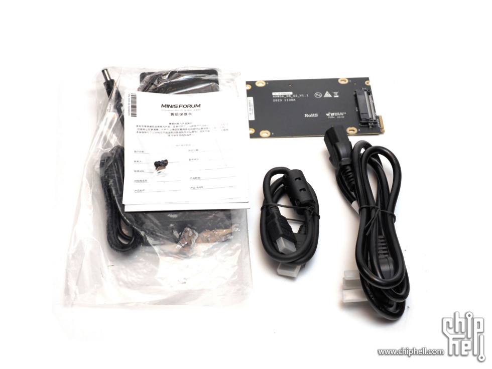

主要的附件有U2转接卡、HDMI线、电源适配器:

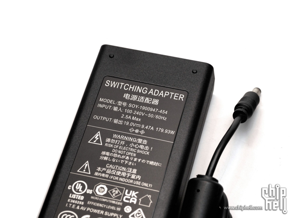

电源适配器现在的版本都是180W了,支持CPU+独显的满载运行:

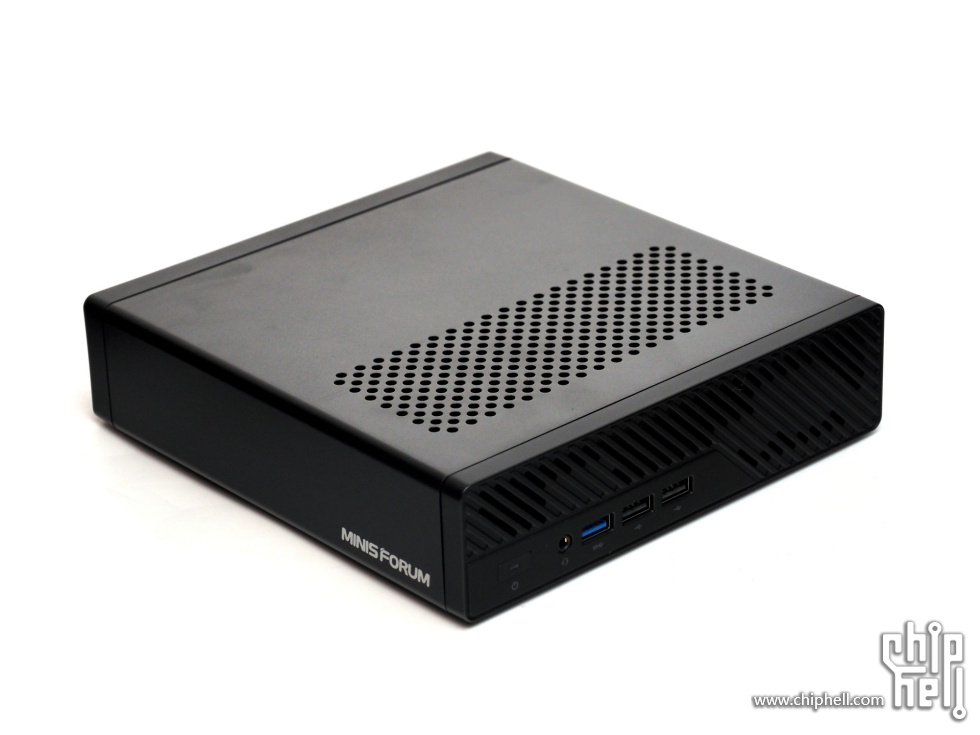

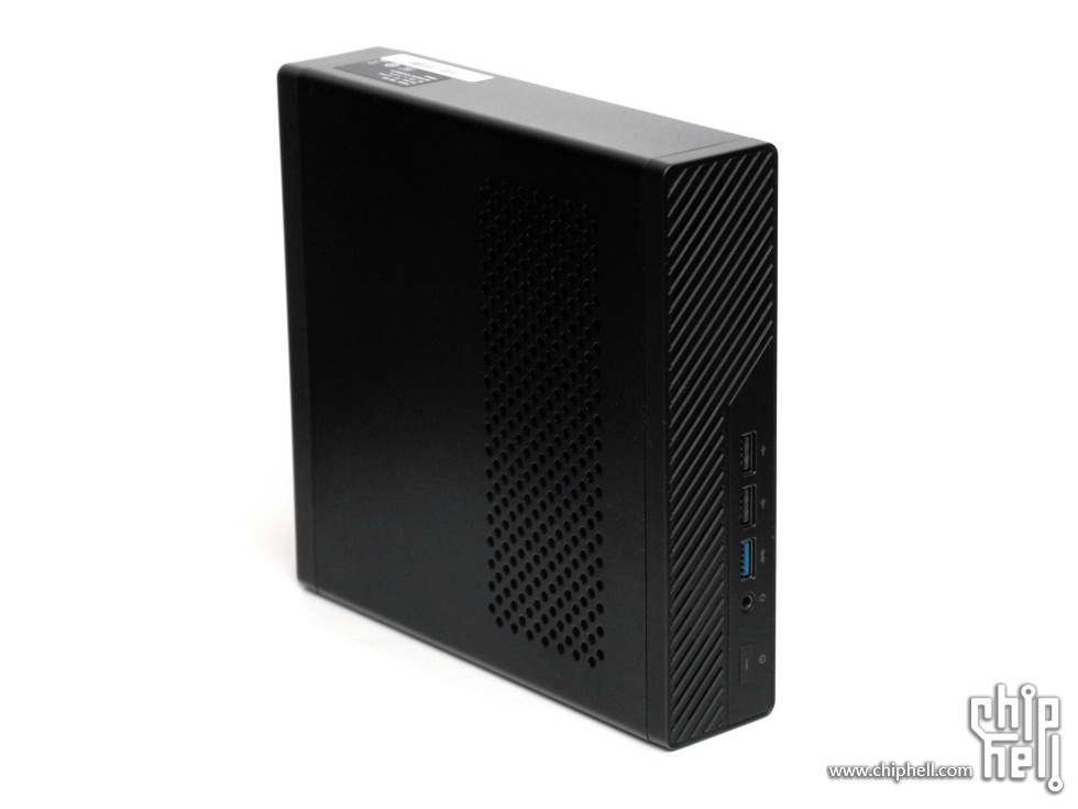

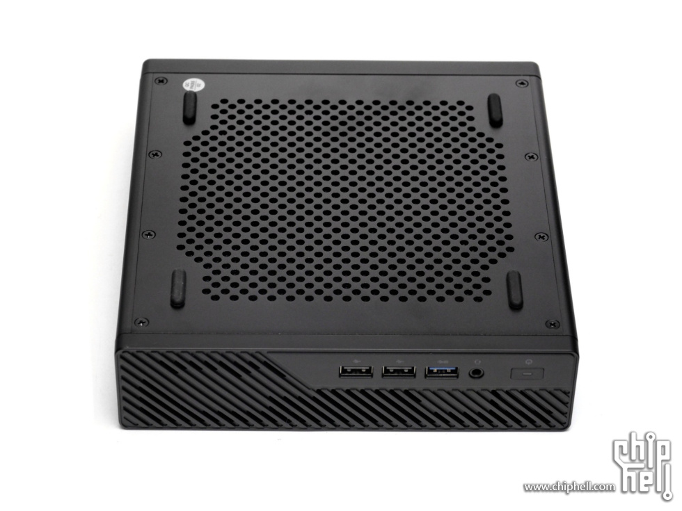

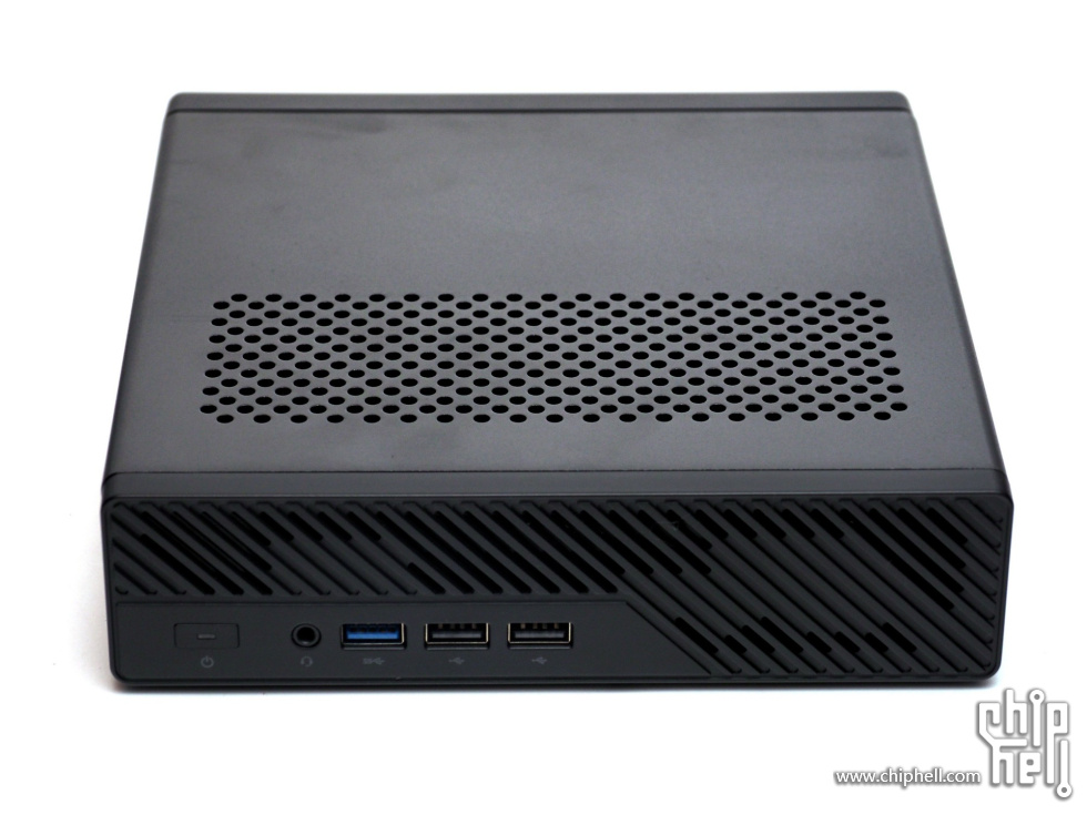

机器大小为196mm×189mm×48mm,不到2L体积,外观上就是一台典型的USFF/MFF工作站的样子:

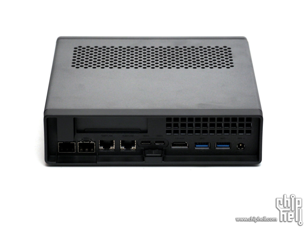

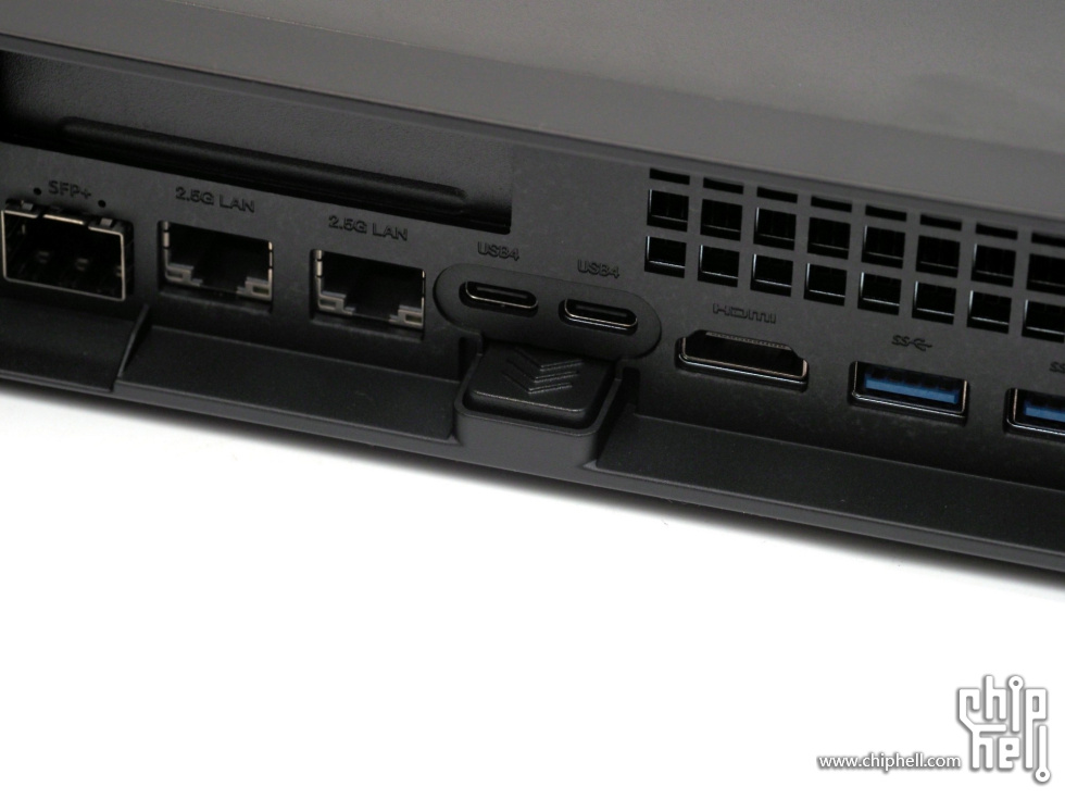

前面就是USB口和3.5mm耳麦,但是后面的接口非常强悍,除了一个半高的PCIE之外,还有俩X710万兆网卡,SFP接口的,可以根据需要配光模块或者电模块;另外还有俩2.5G有线网卡接口,其中靠近光口的是支持vPro的i226LM,靠近USB4的是普通的i226V,这里要稍微吐槽一下,226LM没有专门标注,而且这俩网口插拔网线的时候不太方便,希望后面的机器改进一下;中间俩USB4,要知道USB4直连也是个超快的网卡;再旁边的就是HDMI和俩USB-A 3.0了,以及DC接口——等于MS01本身就有6个网口

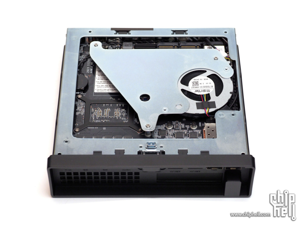

MS01的拆解也是免工具的,直接通过这个卡扣一拉就可以打开了:
不过MS01由于有个硬盘风扇,更换硬盘内存啥的还是需要螺丝,等于只有清灰是免工具的……

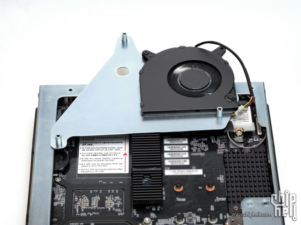

铭凡这已经不是“散热爱好者”了,简直是散热狂热者!SSD给安排了大散热+涡轮风扇,简直拉满了。

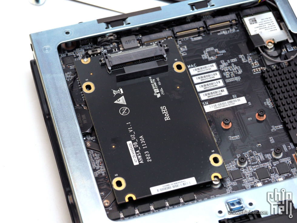

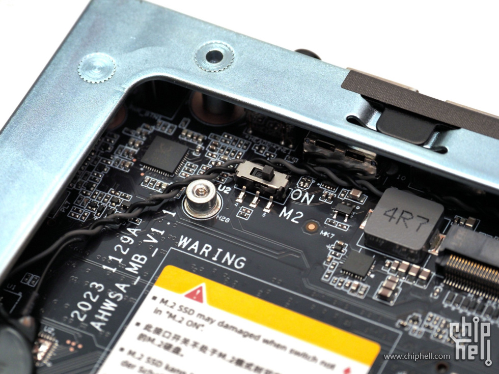

第一个M2还可以改成U2,不过受限于厚度只能用7mm的盘,就这也有30TB的!
这里有一个开关,需要手动切换一下M2和U2:

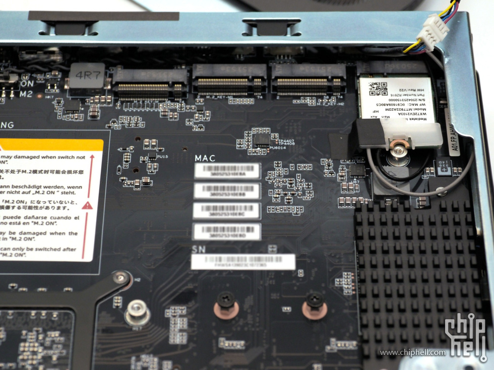

旁边还还有俩M2接口,一共三个M2,但是速度各不一样,依次是4.0 X4、3.0 X4和3.0 X2,做全闪NAS也足够了:

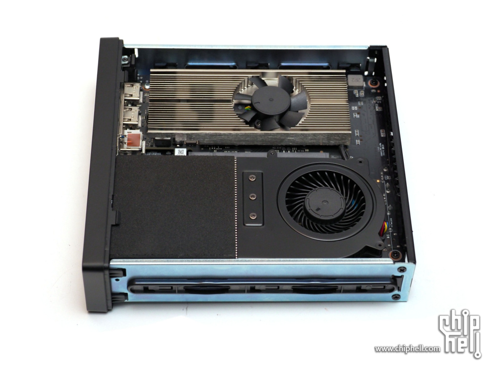

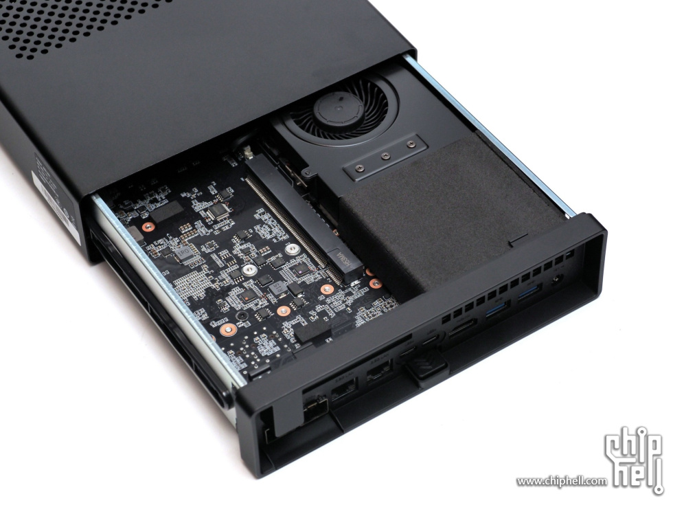

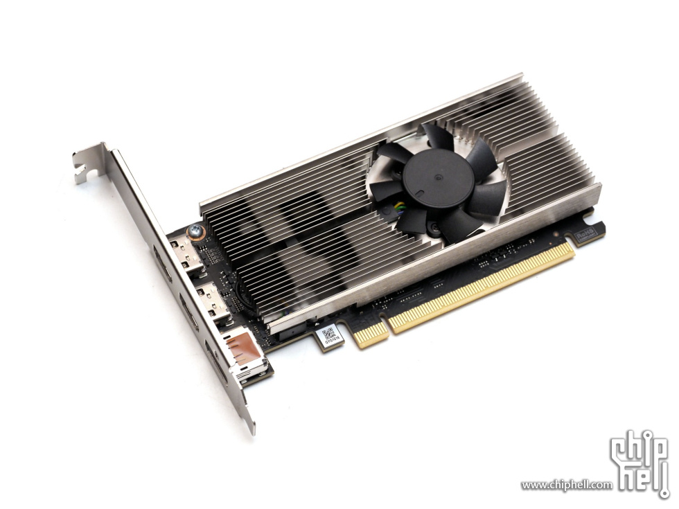

另一面,这里有一个半高单槽的PCIE,这里我插了一张半高的Intel Arc A380作为参考:

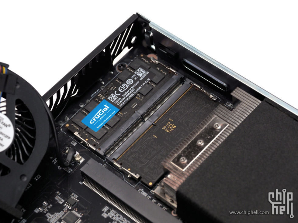

内存则藏于风扇下面,顺便散热了,不愧是散热狂魔……
基本内部情况就是这样,可以看到MS01在内部扩展已经拉到满的情况下,依然挤出来一个半高单槽的PCIE槽,再加上本身就有的逆天接口,这个扩展能力在USFF机型绝对是当之无愧的No.1,没有之一!

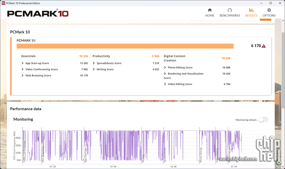

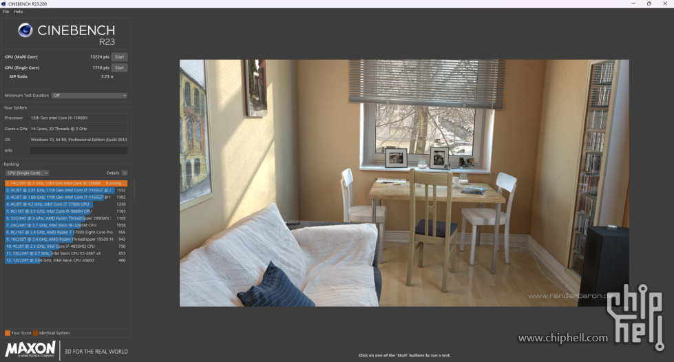

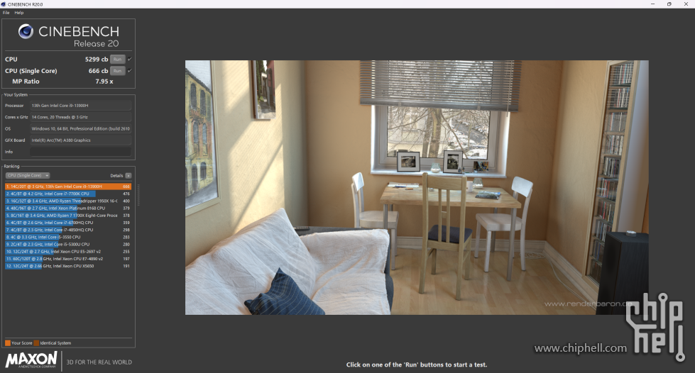

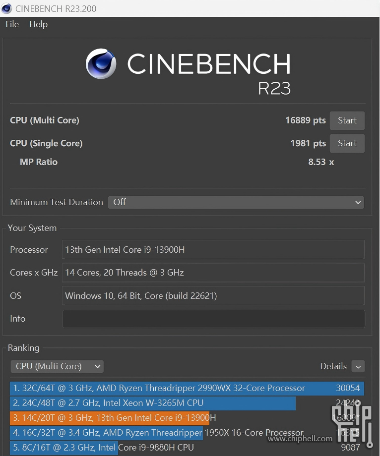

至于性能方面,相关的评测很多了,这里就不多说了,作为类USFF机型,MS01的性能也是可圈可点的,毕竟也给到了13900H 60W的持续功耗(最高可以调到80W):
这里CPU的跑分由于插了显卡性能会被限制,如果是集显模式,就可以跑到80W了:

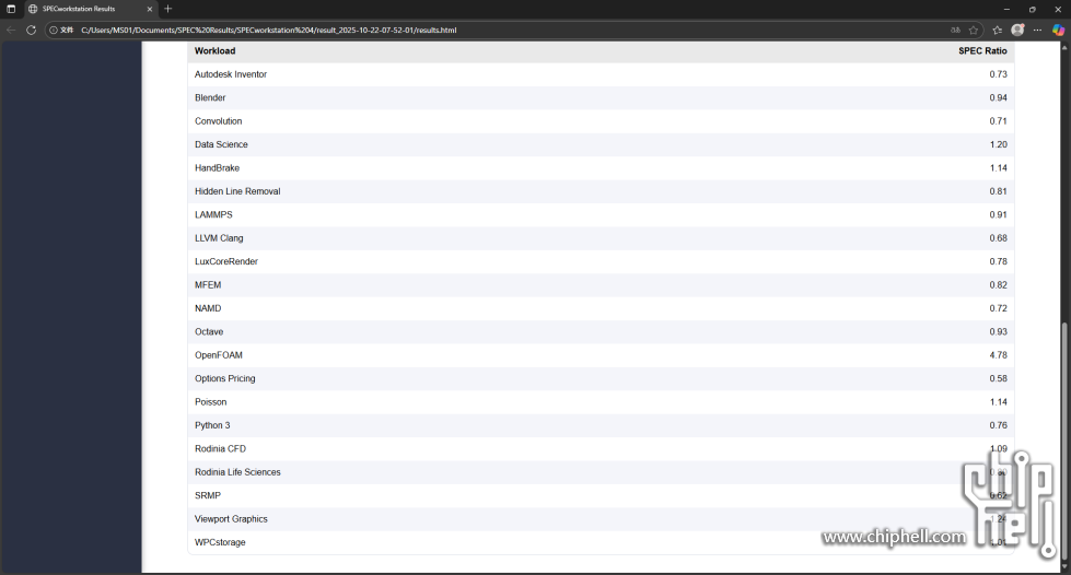

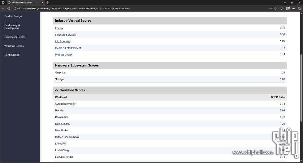

甚至装上A380还可以跑一下Specworkstation4,分数还不低呢,不少成绩都有1.X倍的基准,要知道参考机器是桌面版12700+WX3200专业卡的正经工作站,作为一台迷你主机/迷你工作站来说这个成绩相当不错了:
