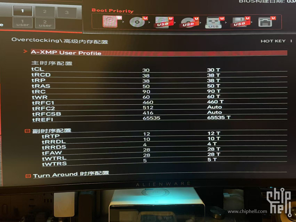

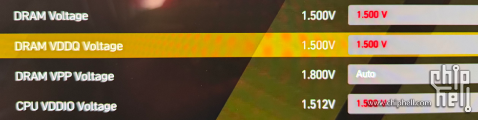

如题,我是MSI的主板,我用MEM TRY IT发现他吧CPU VDDIO Voltage和DRAM Voltage做了联动。
我目前用MEM TRY IT的8400参数,DRAM Voltage和CPU VDDIO都被设置在1.5V。我不太懂,这CPU VDDIO电压是不是太高了点?我现在完全不敢烤机。

发表于 2025-11-2 13:44 | 显示全部楼层
下面两个一般都跟内存电压一样的,内存有风吹就行了
发表于 2025-11-2 13:45 | 显示全部楼层
看 u 的, cpu vddio 有些 u 可以低一些有些不行
 楼主| 发表于 2025-11-2 13:45 | 显示全部楼层
有风的,之前INTEL的时候我都给1.52,就是不放心这个CPU VDDIO,有点吓人
 楼主| 发表于 2025-11-2 13:46 | 显示全部楼层

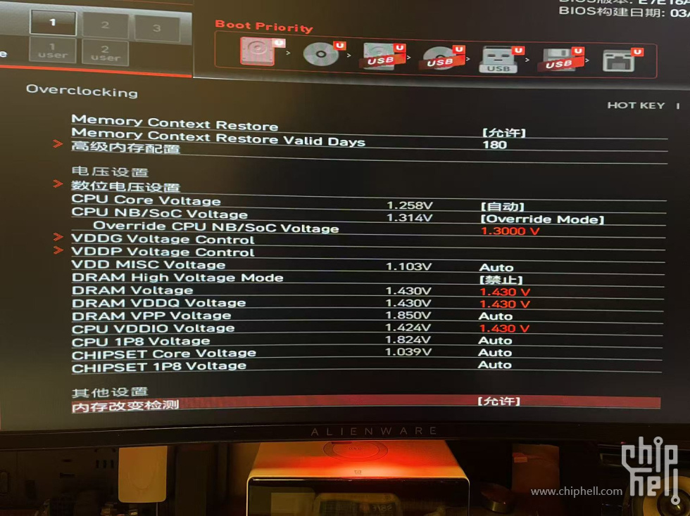

ok,现在我降1.45V了还是可以开机,既然没风险我就跑测了,哈哈。谢谢老哥~

cpu vddio可以自己设。amd跑8400也没啥意思吧,我是同步6000C28 dram电压1.4,vddq是1.4,vddio1.2 soc1.2。CPU是1.15 5.4G定压定频。数据仅供参考。内存是金百达的24x2 M die 6800C34灯条

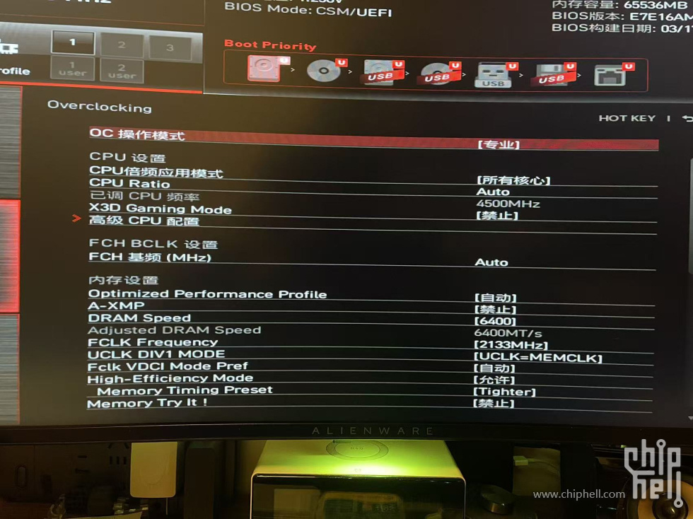

8400折腾半天了,能开机不能过测,暂时放弃。
6000 C28网上抄了个作业,目前稳定,大佬有CPU&MEM的超频教学推荐吗

发表于 2025-11-2 16:16 | 显示全部楼层
这问题不和我当初一样么,微星主板就这样,expo后vddio联动到内存电压一样,我跑8000他也给我1.5v,我也论坛求助过,没人有准确回答,最后自己设置到1.4v跑8000也很稳,cpu电压还降了七八度
发表于 2025-11-2 16:20 | 显示全部楼层
rwas 发表于 2025-11-2 16:16
这问题不和我当初一样么,微星主板就这样,expo后vddio联动到内存电压一样,我跑8000他也给我1.5v,我也论 ...
vddio电压联动后可以自己在设置成想要的电压,又不是不能改

发表于 2025-11-2 17:58 | 显示全部楼层
1.5V没问题

我SOC 电压给1.3 好像有点高了,1.28 也没啥问题

AMD上8000吃力不讨好,手动超频6400c28基本就极限了
没错 我的64G就是 6400 C28 35 35 35 56 FLCK 2200 电压1.45
