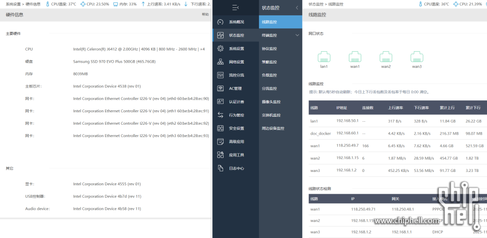

群晖上拆下来的双ECC 4G,J6412小主机,开了5个iKuai的docker,带3根1000M的宽带!日常使用如图!感觉NICE!

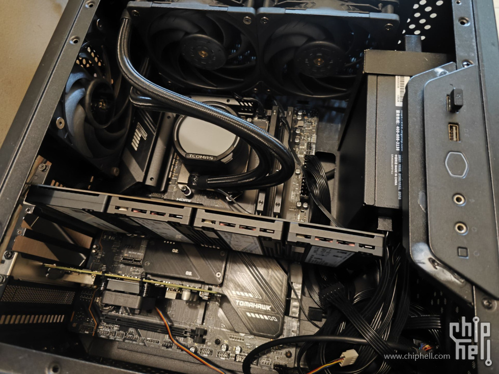

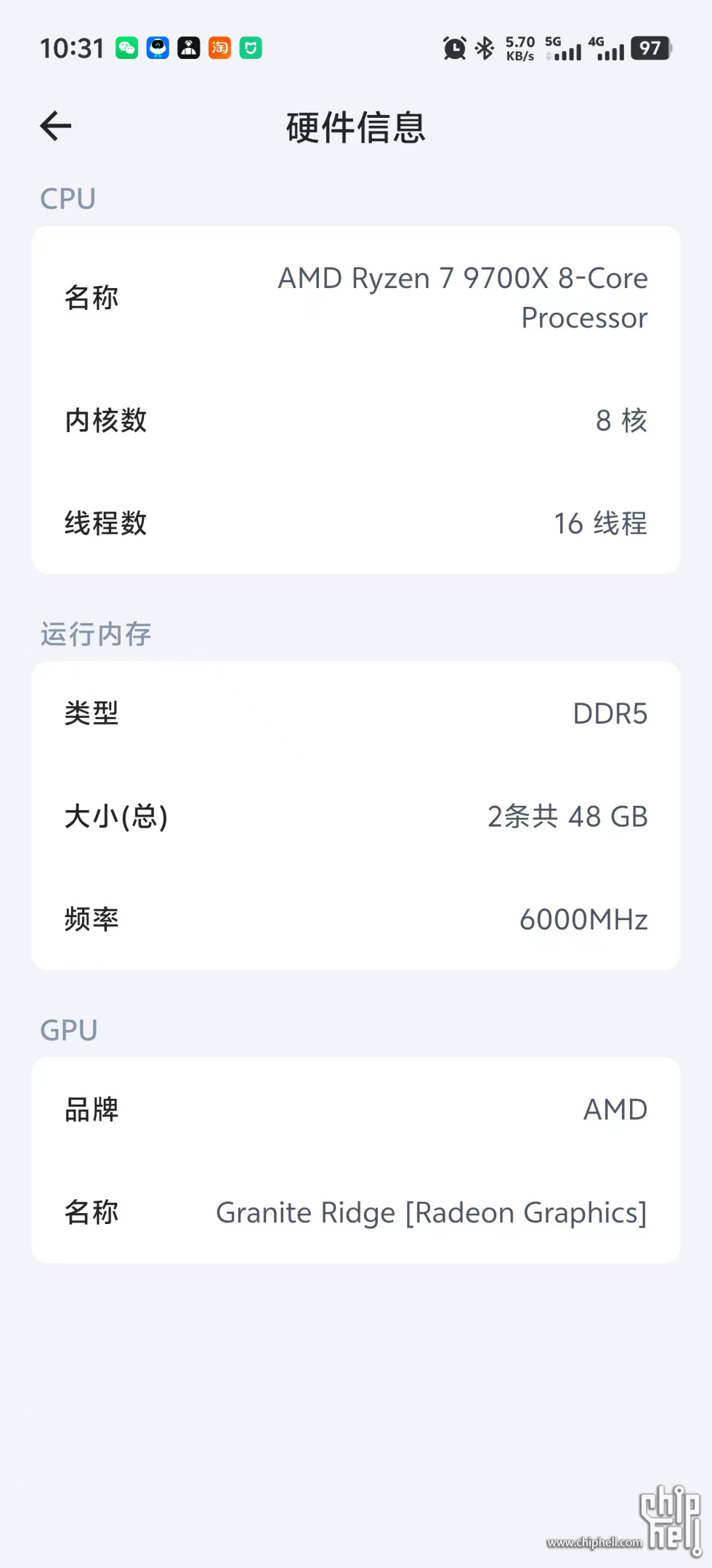

奢侈一把,9700x做软路由。飞牛做载体,cx44121网卡。顺便3m2 4u2
牛 我是没那么多预算了 买了个超微集成xeon-d1581的主板先玩玩
