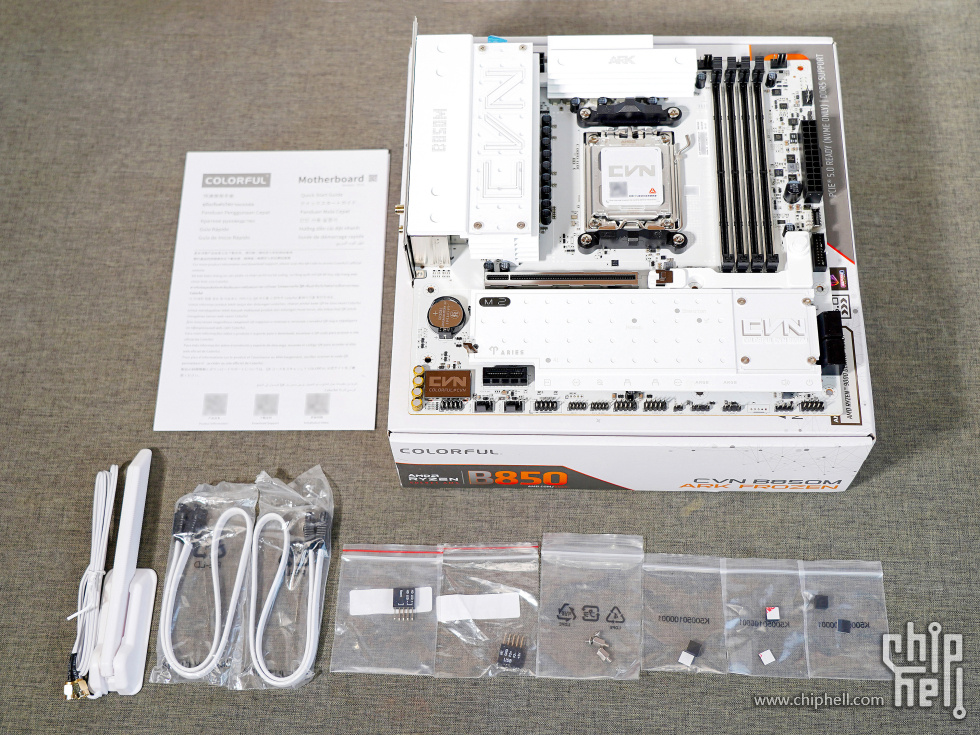

▼主板包装底色为白色,正面有主板渲染图,以及主板的系列、型号标识。
▼虽然只是B850主板,但配件还是比较丰富的。包括可折叠收纳Wi-Fi 天线、2根 SATA 数据线 、1个前面板辅助插针,1个USB 2.0辅助插针,1本使用手册,以及M.2 SSD螺柱螺丝和橡胶垫。

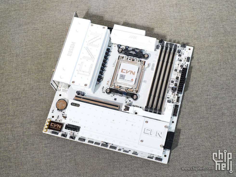

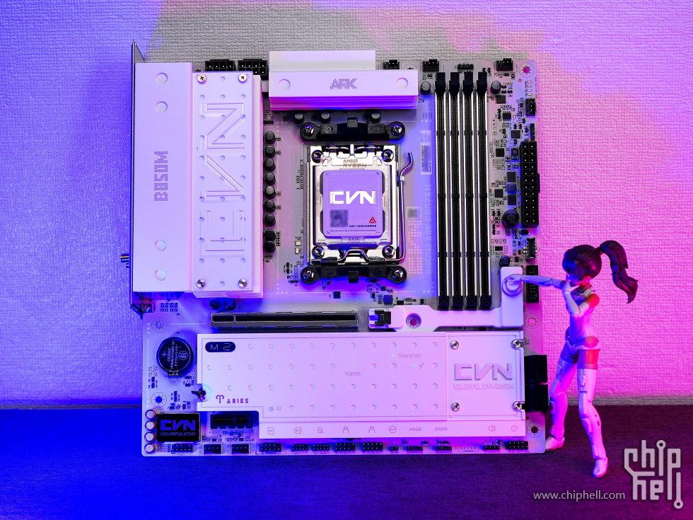

▼主板为标准的M-ATX板型设计,尺寸为244mm×244mm。外观方面,主板PCB和散热器为白色,内存插槽和接口插槽是黑色的,撞色风格非常经典。

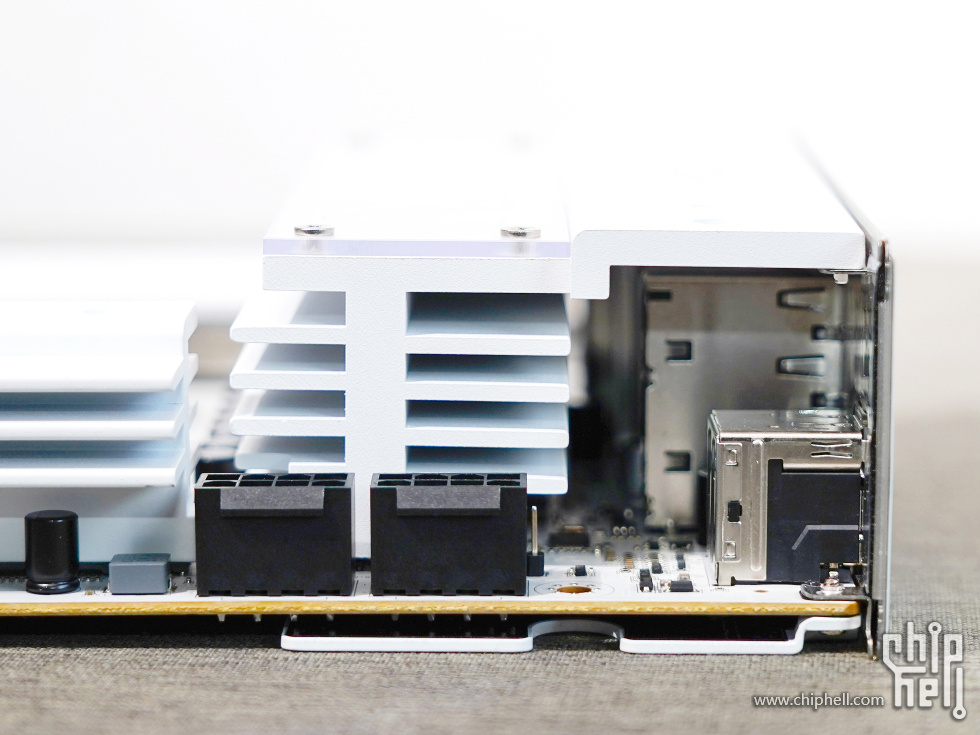

▼主板配备8+8Pin CPU供电接口,从这个角度看到护甲和供电散热器是一体的,都是金属材质的。

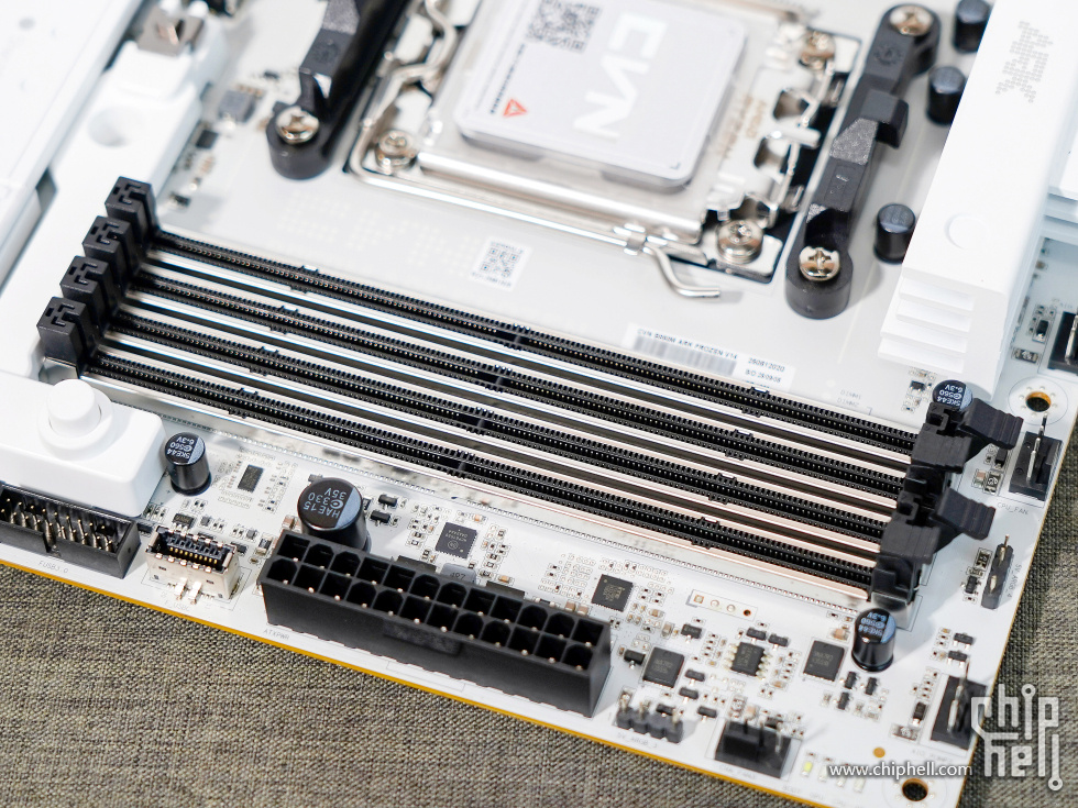

▼采用了4个单边卡扣的DDR5内存插槽,单根内存最高48GB,最大容量支持192GB,最高支持到8400MT/s(单根)。前置Type-C接口为USB 3.2 Gen 2 规格(10Gbps),并支持30W PD快充。

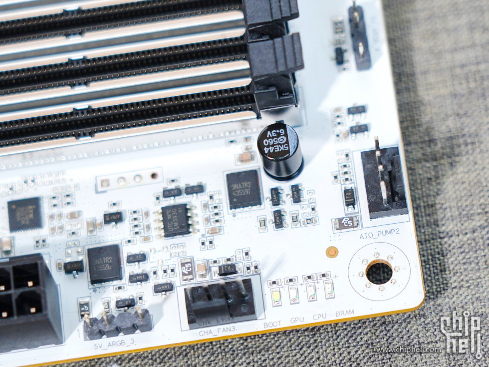

▼主板右上角有简易的 DEBUG灯,可以根据不同的灯光颜色来判断是哪部分硬件出了问题。

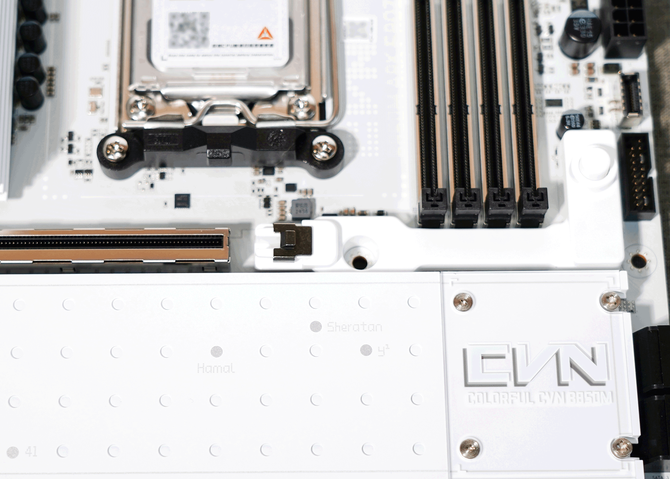

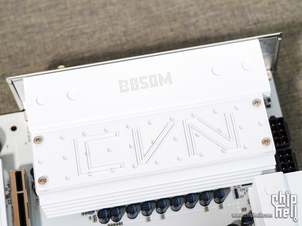

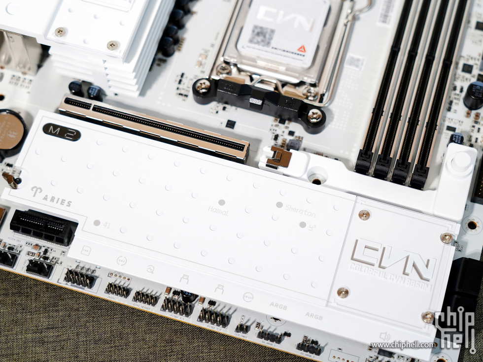

▼主板下半部分有一个超大超宽的散热片,它覆盖了3个M2 SSD安装位和芯片组散热器。上面也有层可以DIY的亚克力版,上面还有一些“hamal ”,“ sheratan”,“y2”等字样,都是白羊座附近星域的恒星,细节方面做的很有故事。散热片底部的标识了PCB下面的接口,如ARGB、USB等等,真是非常易用的设计。
▼ PCIe x16 插槽位于第一档板位,直连CPU,支持PCIe 5.0 x 16。使用金属包裹加固,并使用第二代显卡快拆装置,锁定卡扣采用金属材质,强度更高更加耐用。按下后会锁定开启/关闭,并不用一直按住来保持状态,在拆卸显卡方面无疑更加方便和安全。

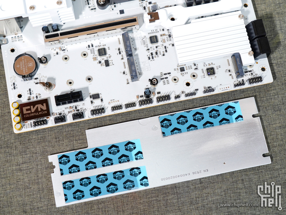

▼散热片采用了快拆设计,取下散热器片后可以看到它负责3个M2 SSD的散热工作。如果在芯片组散热器上加个硅胶垫,让散热片兼顾芯片组散热岂不更好?上方左侧2个M2接口为PCIe 5.0 x4,CPU直连;右下角接口为PCIe 4.0 x4,由芯片组提供。

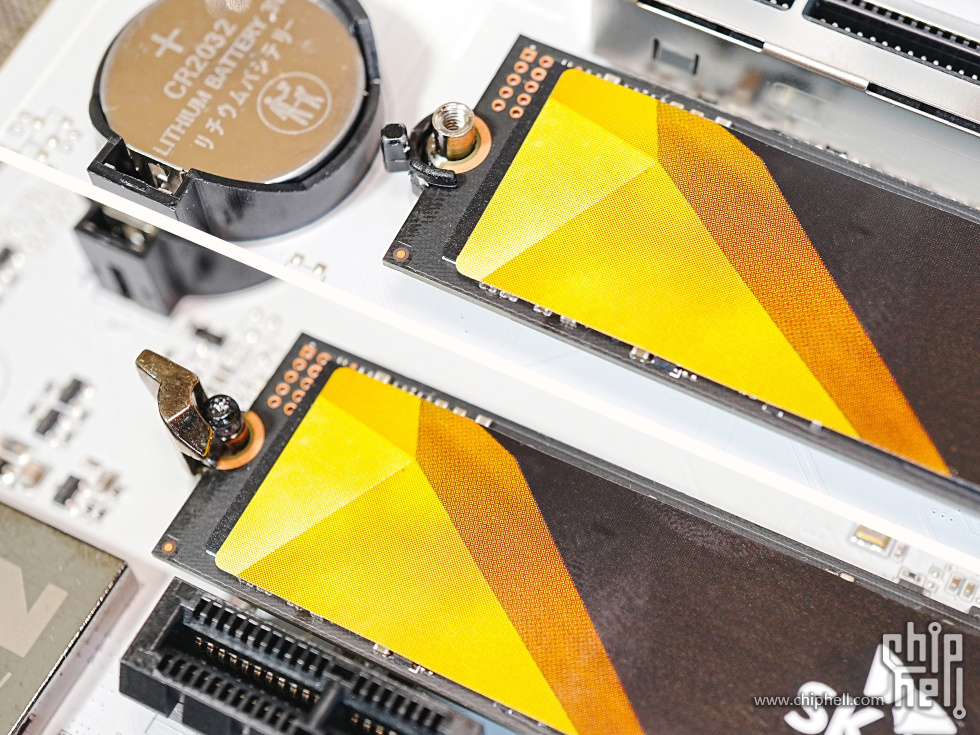

▼3个M.2支持2280/2260/2242规格的SSD,也都支持免工具安装,有一个是和散热片共用一个固定装置,SSD直接下压就安装好了。其它2个则是旋转式的卡扣结构。

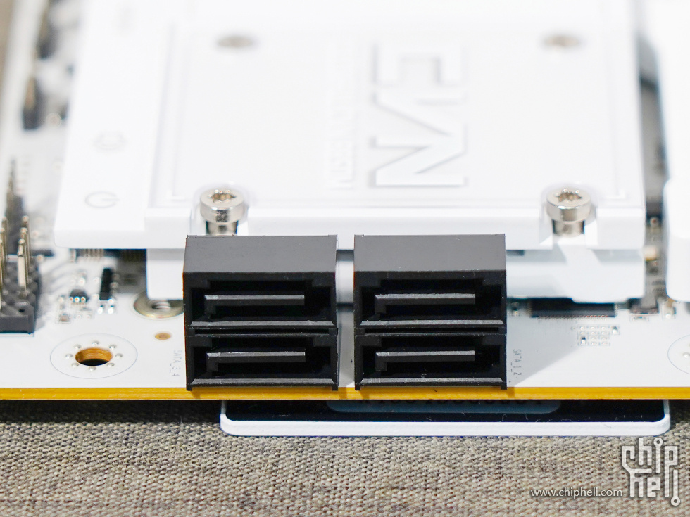

▼SATA接口就为4个,都是原生的。

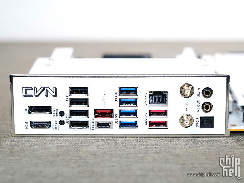

▼IO接口方面,USB接口包括:1个20Gbps的USB Type C接口、3个10Gbps Type-C(红色)、4个5Gbps Type-A(蓝色),以及4个USB 2.0接口。视频接口,DP和HDMI 都配全了;音频接口包括1个S/PDIF OUT 光纤和2 个3.5mm ;网络接口为一个2.5G网口,以及2个WIFI天线的连接柱。此外还有两个物理按键,功能分别是不开机BIOS刷写和清除BIOS。

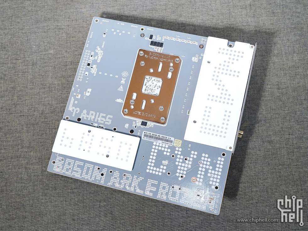

▼很难相信在这个价位的主板上居然看到背板!当然没有做到全覆盖,只有左侧供电区域和芯片组区域有2块小背板。但也能起到防止PCB弯曲,辅助散热的作用,也让主板的定位也提高了一个档次。

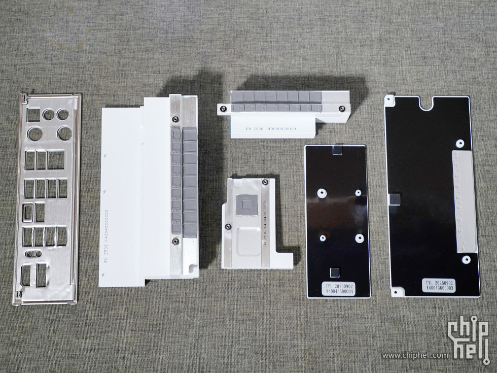

▼拆下主板的各种散热片以及装甲!对应Mos和电感部分,以及供电背板均有导热垫。

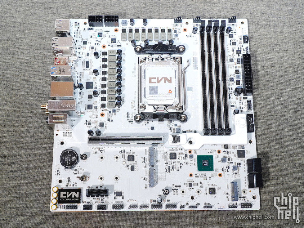

▼看下裸板的情况,整个PCB都是白色,并采用8层服务器级PCB,做工也是非常的养眼。

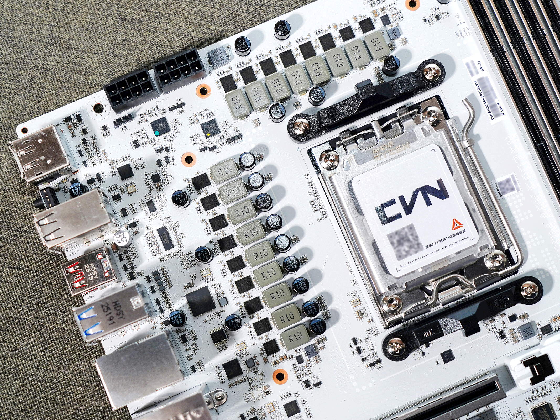

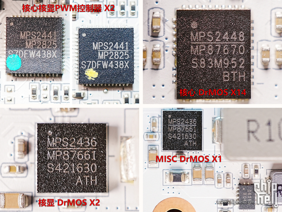

▼供电方面,主板有14路全封闭铁素体电感以及对应的Dr MOS是核心供电,有2路为SOC核显供电,还有一路为MISC供电。

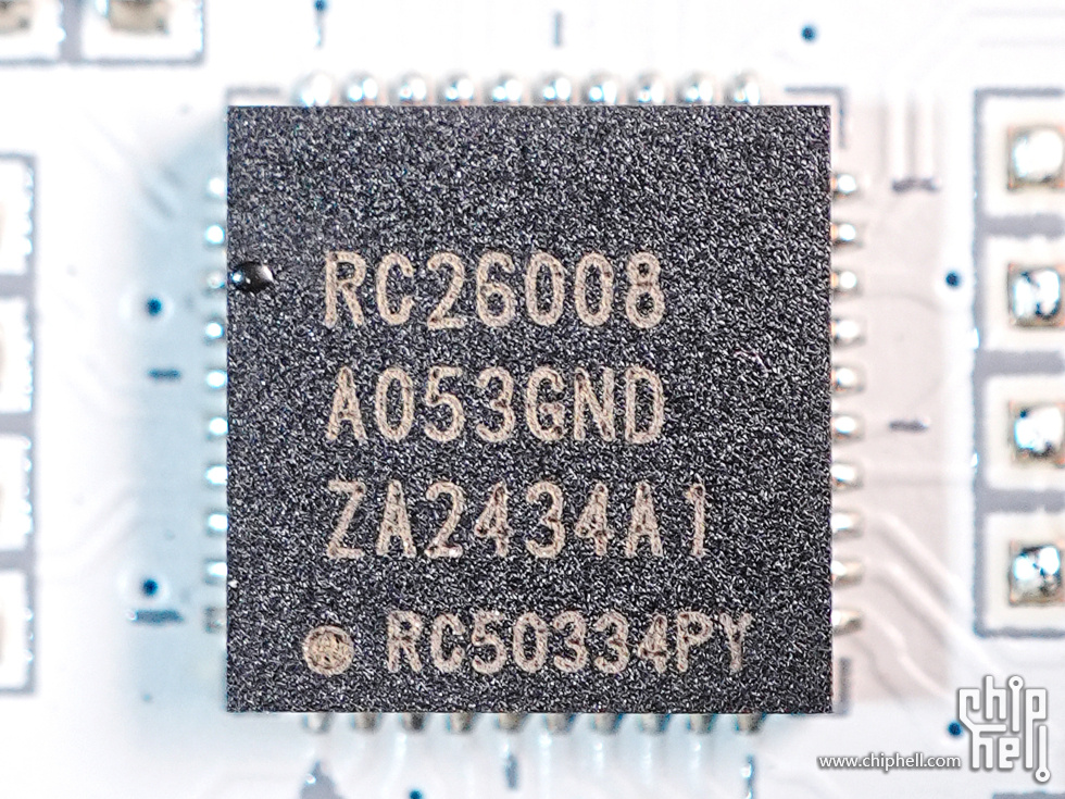

▼14路核心的Dr Mos型号为MP87670,最大支持输出80A的电流;2路核显和1路MISC的Dr Mos型号是MP87661,最大支持输出60A的电流。PWM控制器为MPS芯源公司的MP2825,官网未查到具体参数,但我记得B650M-GHA主板也是用它实现7+2+1路的供电。但在方舟主板上可是出现2颗PWM控制器,理论上是能实现14路直出的!是否真的是直出,还请路过的大神们指点一下。

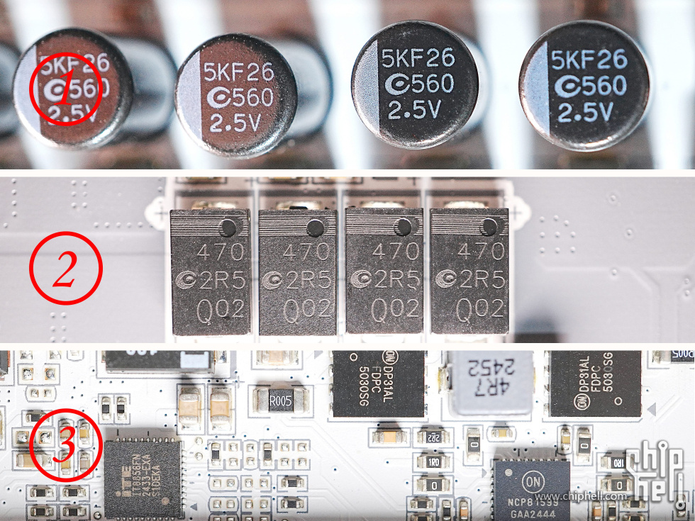

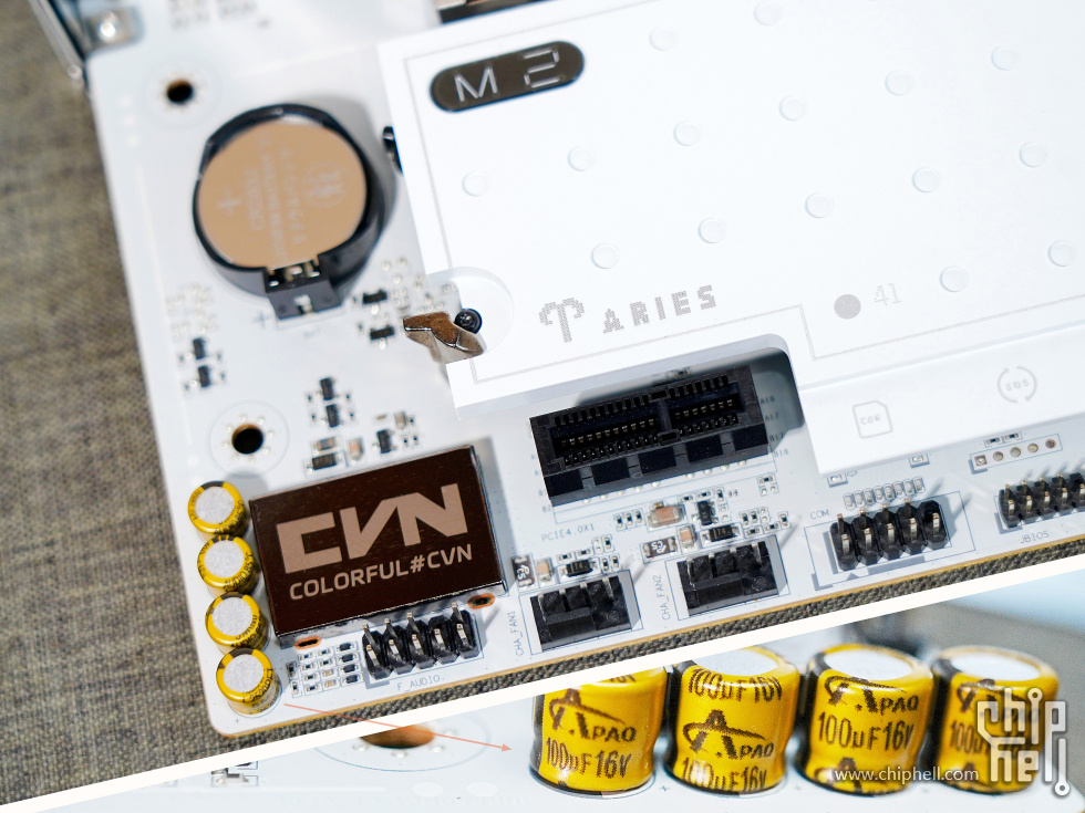

▼主板电容看标识应该是来着钰邦的①,PCB背面还有几颗POSCAP滤波电容加持②。内存 MOS 型号为 FDPC5030SG,来自安森美,单颗最大电流 25A,一共两相③。

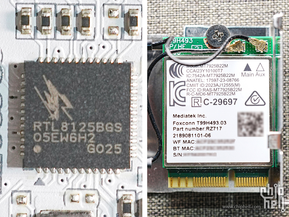

▼网络方面,Realtek 8125G是2.5G有线网卡芯片,联发科MT7927是WiFi 7无线网卡芯片。

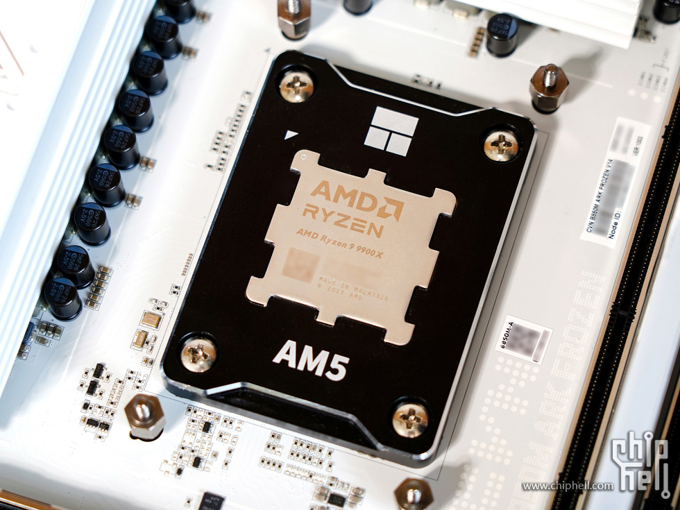

▼CPU为Ryzen 9 9900X,12 核 24 线程,基础频率4.4 GHz,最大加速频率5.6 GHz,TDP为120W。锐龙9000积热情况较上代有所好转,但还是存在。

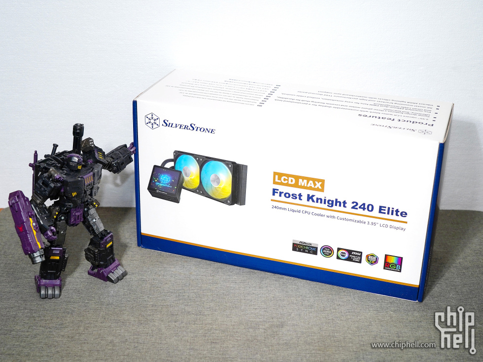

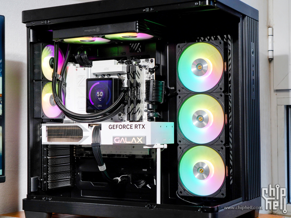

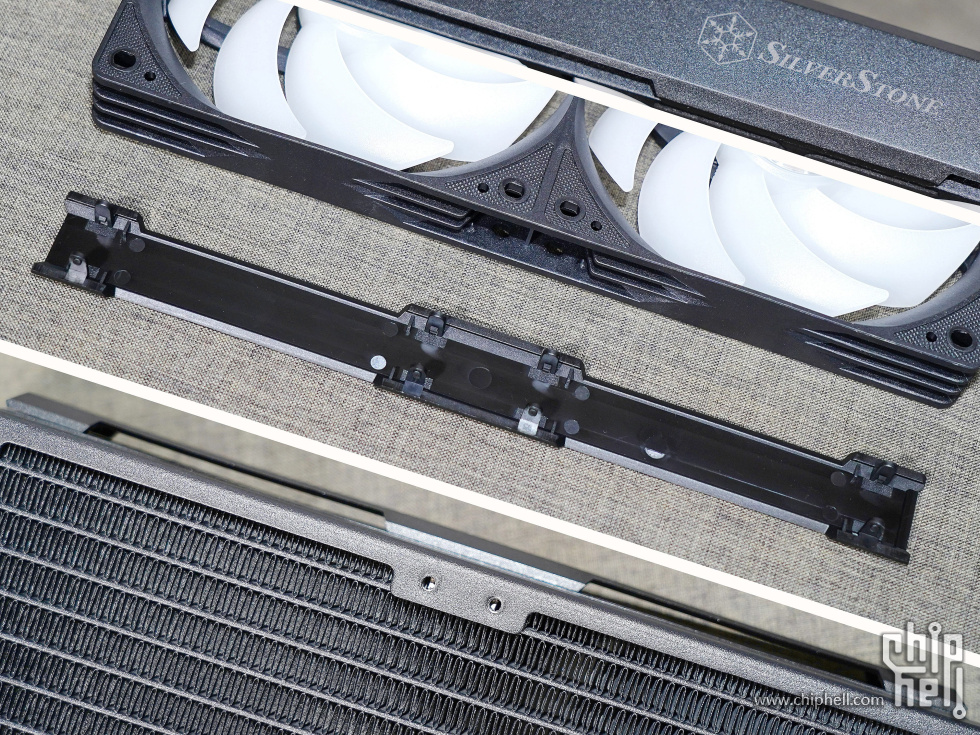

▼散热器型号为银昕E240 MAX ,有240/360,以及黑色/白色可选,我这款是黑色的240产品。包装正面有水冷产品的渲染图以及厂商logo和型号标识,提供为期三年的质保服务,包含无减免赔偿条款,并且支持个人送保,让人能够安心使用。

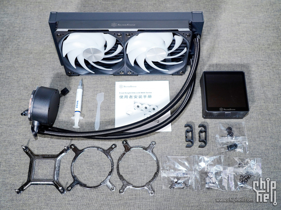

▼风扇预装在冷排上,显示屏幕采样与冷头分离的设计。背板扣具都为全金属材质,支持Intel LGA115X/1200/1700/1851和AMD AM4/AM5的主流平台。其它附件还有说明书,TF02高性能硅脂和2个水管理线夹。

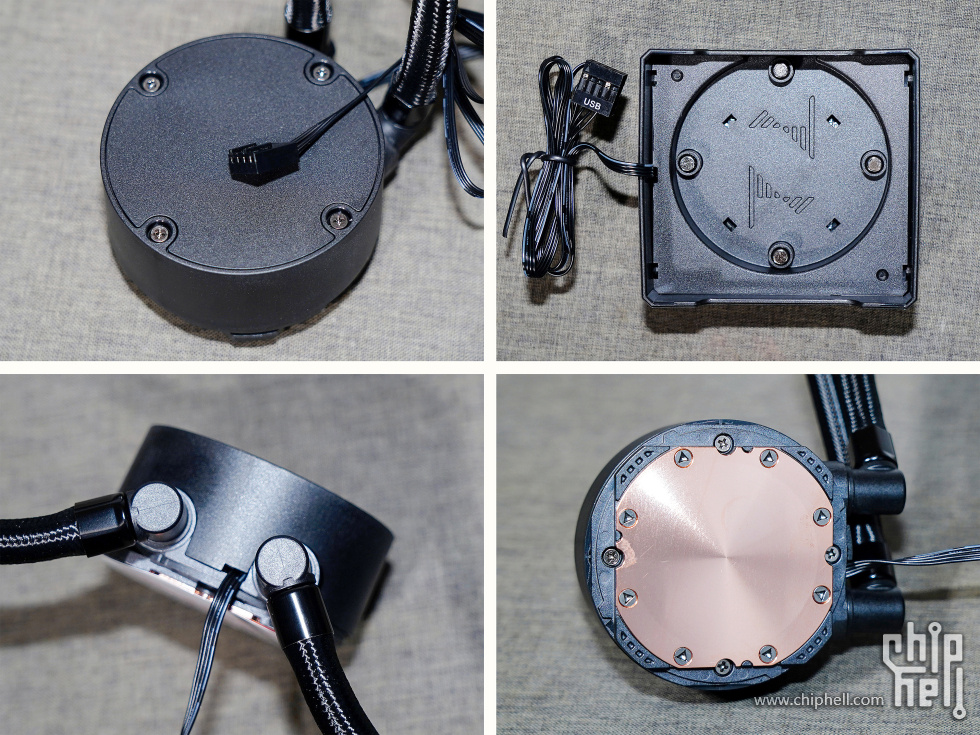

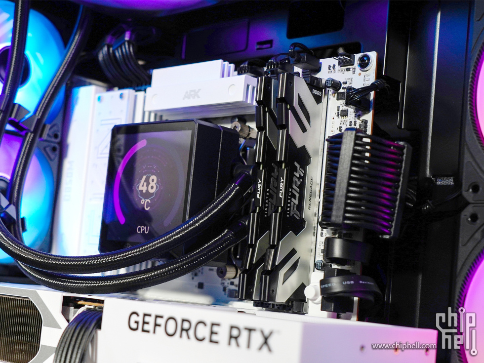

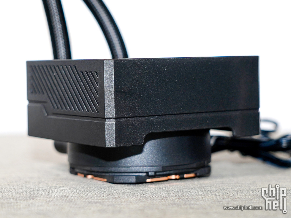

▼冷头为圆形,内部采用电机最高转速为3000RPM。底部采用纯铜材质,可以覆盖住主流CPU表面。水管和冷头的结合采用了全铝保护套,活动范围比较大。 4pin水泵供电线在冷头上;USB线则在屏幕上。
▼屏幕尺寸有3.95寸,还是挺大,水冷头顶部有四个固定螺丝,用于给磁吸式固定的屏幕提供固定点,合体后的冷头显得大了不少。

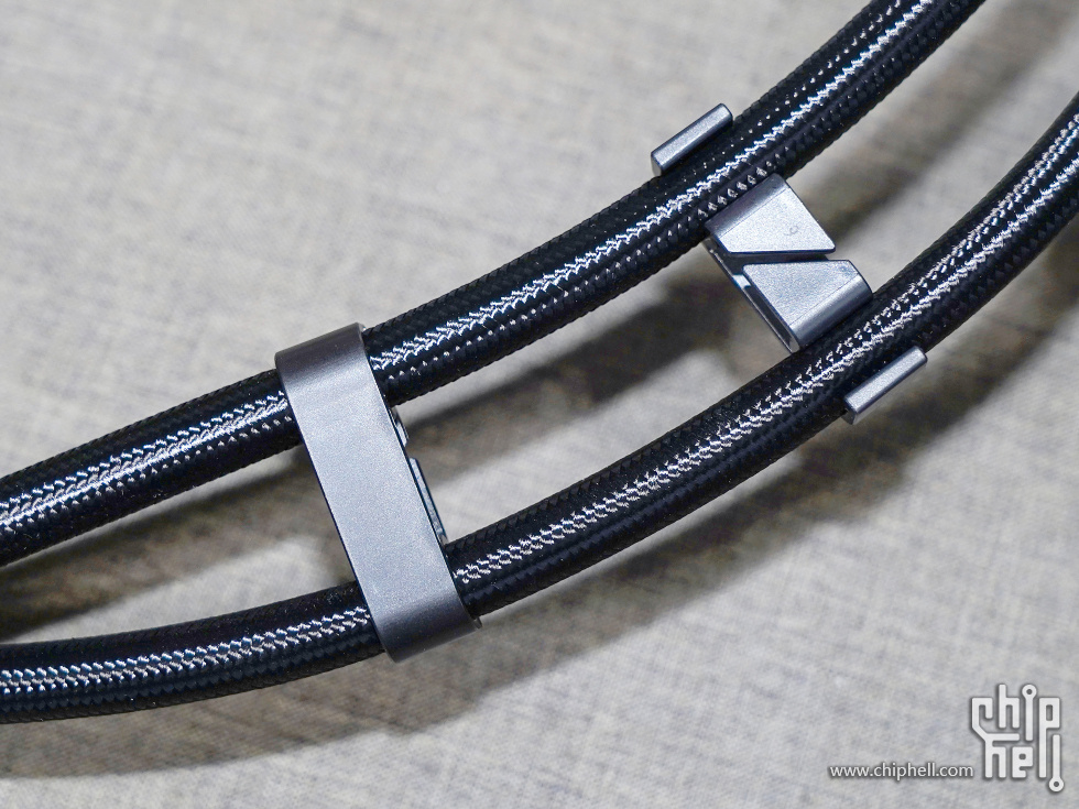

▼水冷管长度为400mm,表面用编织网进行包覆。还有2个管线卡箍,让水管的曲线更加优美。

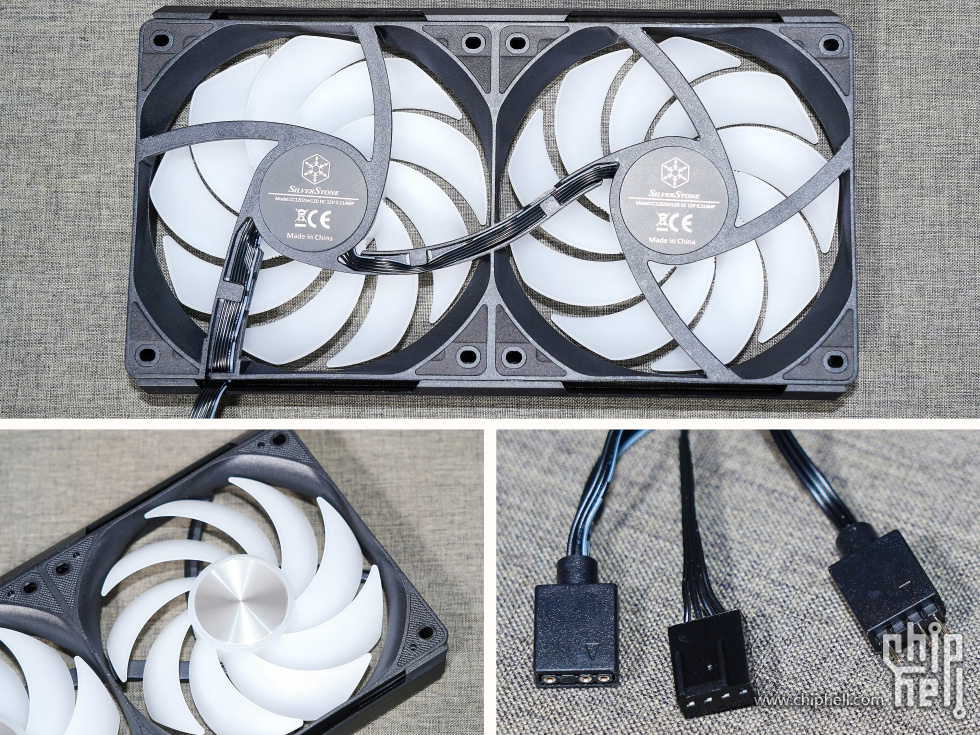

▼冷排风扇的是联排的2个120mm风扇,只有一组ARGB(一公一母)和一个4PIN供电接口。扇叶采用9片式设计,支持ARGB灯效。性能方面:转速800-2000RPM(±10%),最大风量71CFM,最大风压2.1mmH2O,供电规格12V & 0.65A。
▼冷排为240规格铝排,27mm厚,12条水道设计。联排风扇侧面有带银昕LOGO的装饰盖板,支持拆卸,可以看到明显比冷排宽了一点。

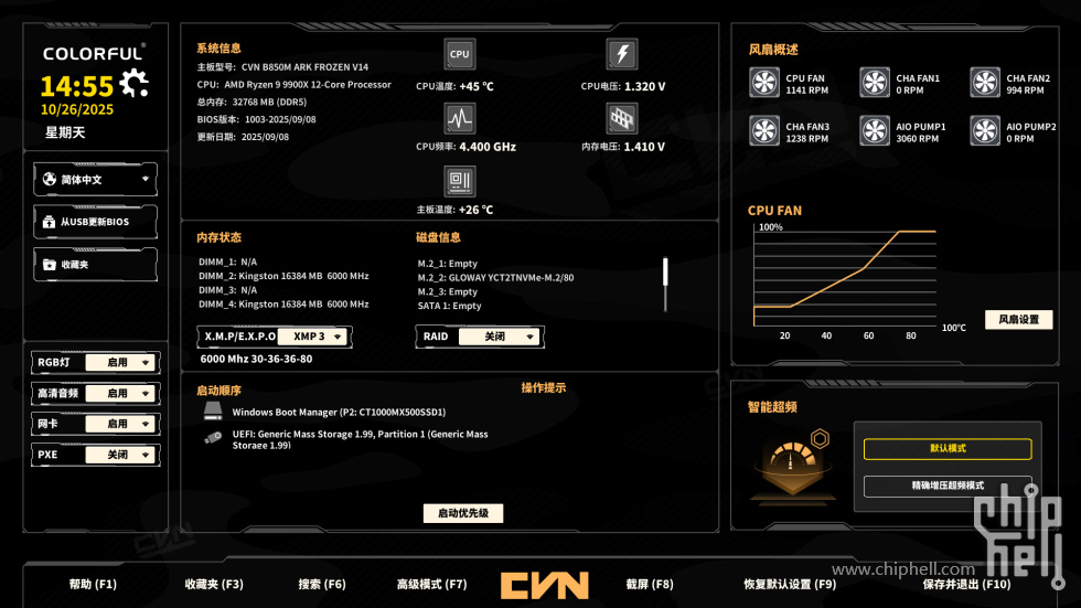

▼开机后按Del进入BIOS,全部是图形化的设计。首先来到的是简易模式界面,在这里可以看到当前的硬件信息,而XMP/EXPO、磁盘RIAD、设置风扇曲线、启动顺序、PBO模式都可以在这里进行简单的设置。界面和操作逻辑和御三家的BIOS大同小异,可以做到快速上手。

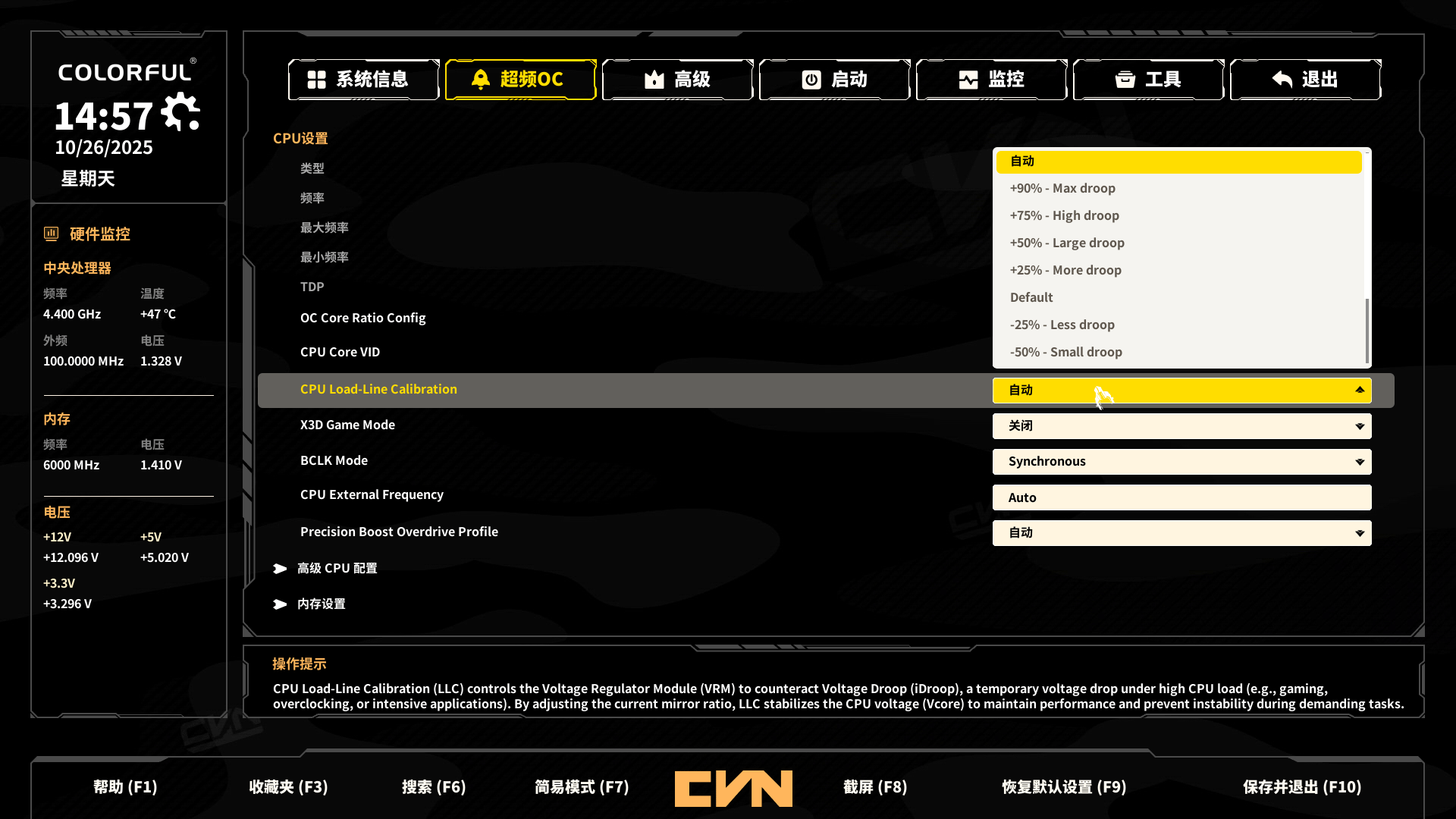

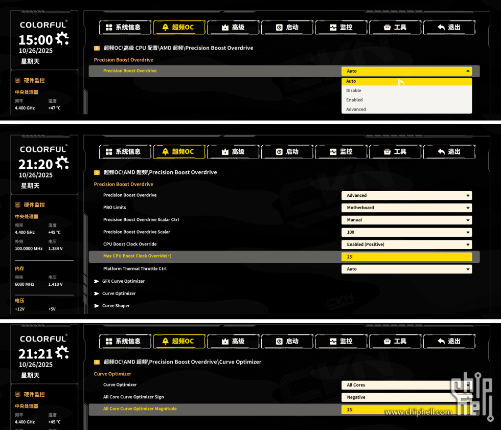

▼进入高级模式后,可以看到分成超频OC、高级、启动、监控、工具的子菜单。在超频OC的CPU设置中,CPU Load-Line Calibration被放到比较明显的地方,虽然选项只有数值表述,缺少了图形曲线。Precision Boost Overdrive Profile也是在CPU设置中,比较好找到,里面包含了PBO的三种预设模式(mode1~3)和三种温度墙限制模式,不过我最常用的Advanced被放到了高级CPU配置里,有点不太习惯。

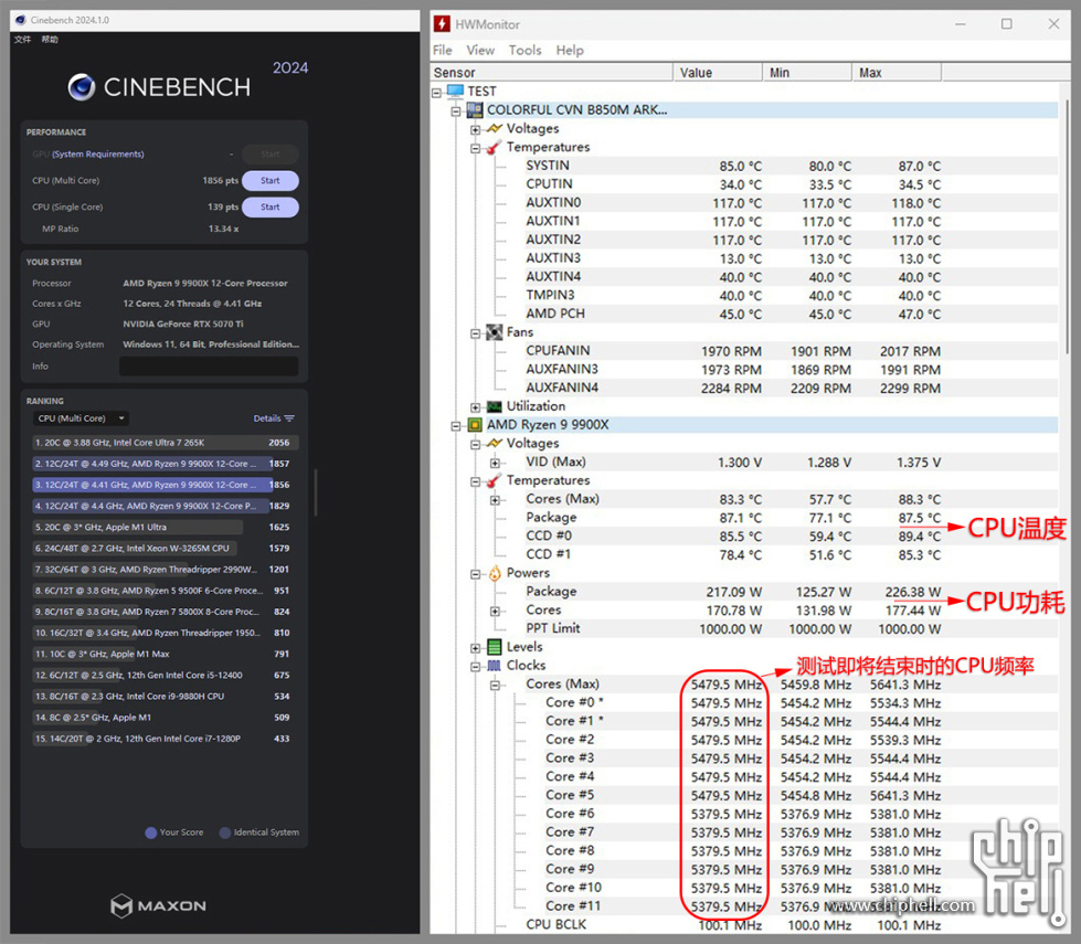

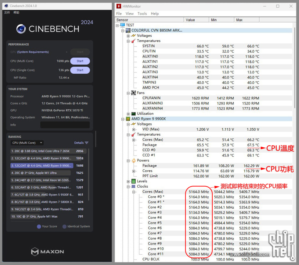

▼默认情况下(即PBO为Auto)。进行CPU负载较重的CineBench R24渲染测试(10分钟),测试即将结束时CPU频率能维持在5.1~5.2GHz,期间最高温度为67.5°C,最高功耗达到了162w。CineBench R24多核得分为1698pts,非常正常的表现。
PBO 的性能释放
▼高级CPU配置-AMD超频-Precision Boost Overdrive中就可以找到Advanced选项了。如果是单CCD的CPU,直接可以提升频率到最高的200。但双CCD的CPU由于功耗较高,再加上积热影响,如此操作主流散热器是hold不住的,性能反而受限。所以这里只是象征性的增加了25的频率,这样可以降低更多电压来提高性能,Curve优化最终是值是-25(分成2个CCD调节会更加精准)。

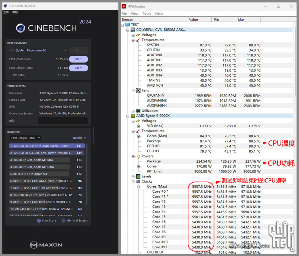

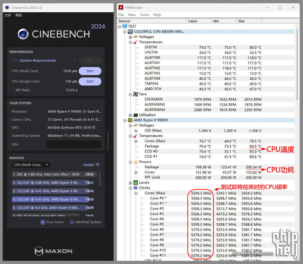

▼PBO后,进行CineBench R24测试,快要结束时CPU频率在5.4~5.5GHz,频率提高的同时温度和功耗也都增长了不少。(packagae)最高温度为87.5°C,功耗来到了220w+。最终多核得分从1698增加到了1856,性能增加~9%。

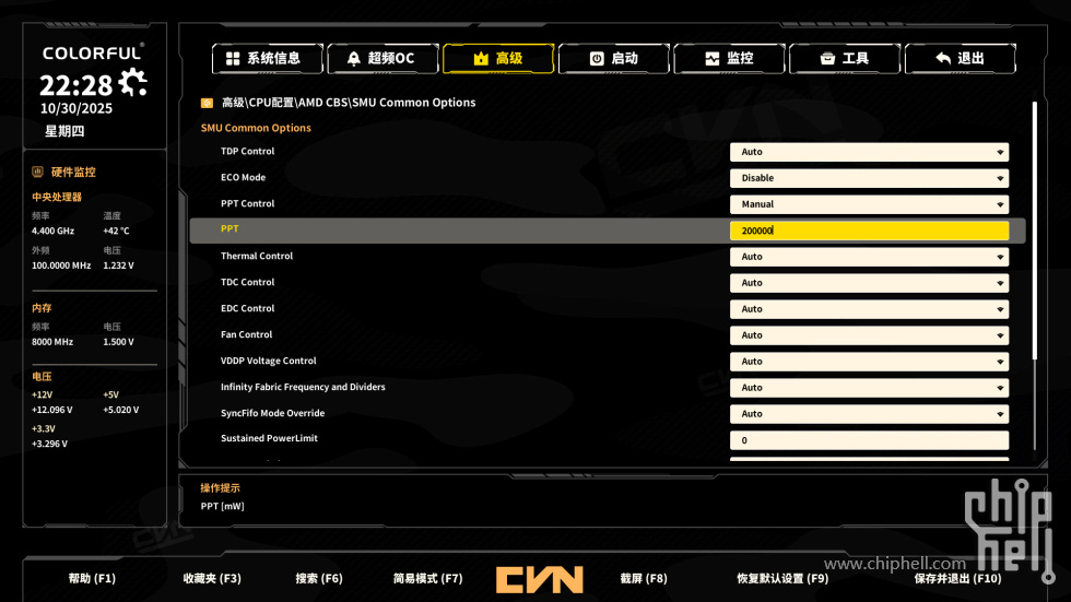

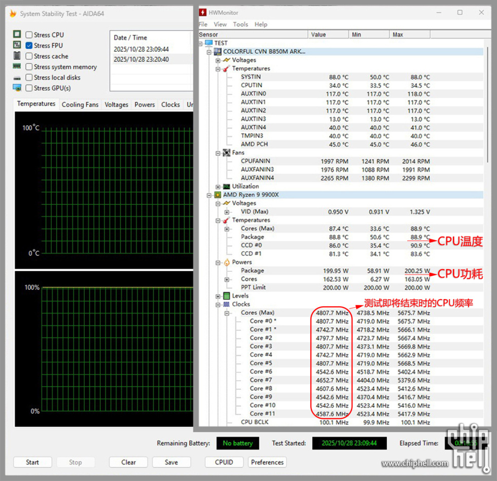

▼即使E240 MAX 有280w的解热能力,但面对积热的9900X进行FPU测试是会非常快地撞到温度墙。这时就得限制下CPU的功耗。在高级-AMD CBS-SMU Common Options选项中,可以对CPU功耗、节能模式、温度控制、风扇控制,以及电压、总线频率等进行精细化设定。在这里我把PPT功耗限制到了200w(设置单位为mW)。
▼再进行ADIA64 FPU烤机,10分钟后,CPU频率基本稳定在4.7~4.8Hz,CPU最高温度为88.9°C,没有碰到95°C的温度墙。
▼在200w的功耗限制下再进行CineBench R24渲染测试,多核跑分没有降低,单核还多了1分,同时温度最高也只有80.5°C,比刚才220w下的87.5°C低不少。所以适当的限制下PBO后的功耗,可以得到更理想的状态。

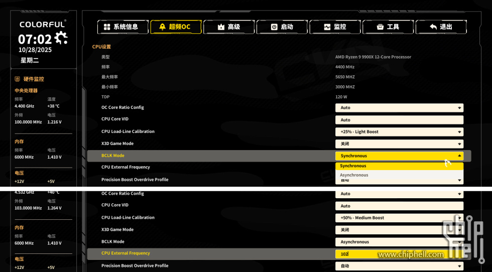

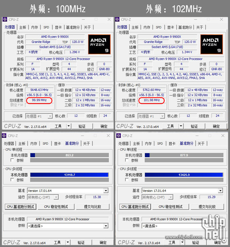

▼方舟主板配置了时钟发生器,支持CPU外频调节。
▼在CPU配置中的BCLK模式中有Synchronous(同步模式)和Asynchronous(异步模式)可选择。如果选择Synchronous,PCle和SoC的外频也会同时改变,所以这里选择Asynchronous,可单独设置CPU的外频。还是由于双CCD CPU的功耗问题,这里只是把外频设置到102,如果是单CCD CPU的外频大概可达到105左右,对于X3D这种不能超频的CPU,就可以通过超外频的方式,进一步提升性能。
▼外频提高后,CPUZ的单核分数提高到了2.9%,多核分数提高了2.3%,效果超过预期。
▼但CPUZ测试是比较轻的负载,如果回到负载较重的CineBench R24测试,多核最终得分只有1875,比不超外频的1856,只是提高1%。这是因为CPU频率提高了,电压也需要设置的更高,最终功耗和温度的限制让CPU性能难以再进一步。所以双CCD CPU在设置方面应该追求性能,温度和功耗的平衡,要玩超频还得是单CCD的CPU。

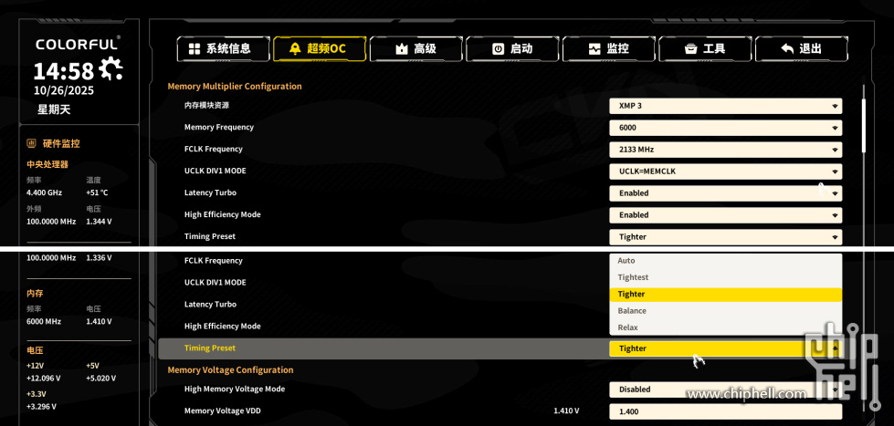

▼使用内存颗粒来着海力士的Adie,超频潜力不错。

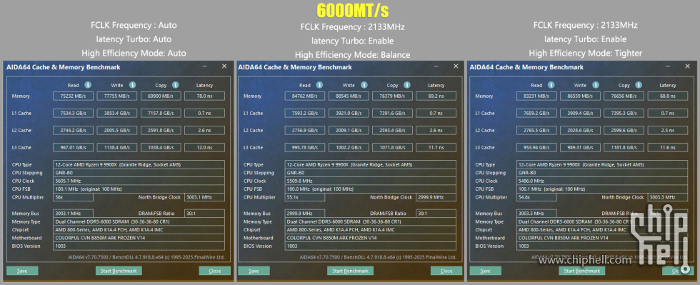

▼方舟主板支持XMP/EXPO内存超频协议,开启6000MT/s的XMP ,时序C30-36-36-80。然后再来进一步优化:
(1)FCLK频率设置成了2133MHz。
(2)开启Latency Turbo功能(延迟优化功能)。
(3)开启High Efficiency Mode,一共有四个选项,分别选择Balance和Tighter进行测试。
▼对比一下,优化后,内存读写速度有明显提高,延迟也降低了不少,主板优化内存功能效果明显。不过Balance和Tighter的差别不大。

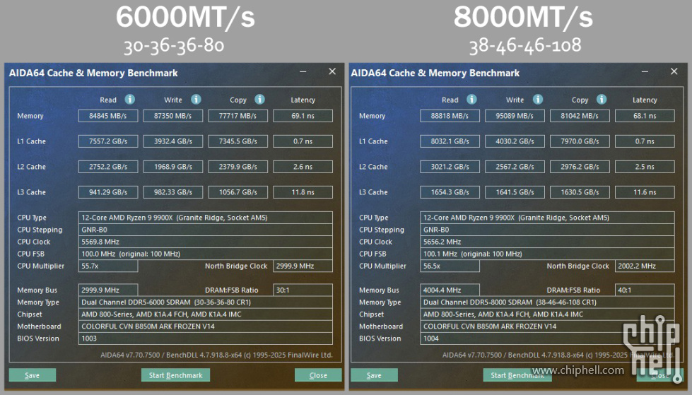

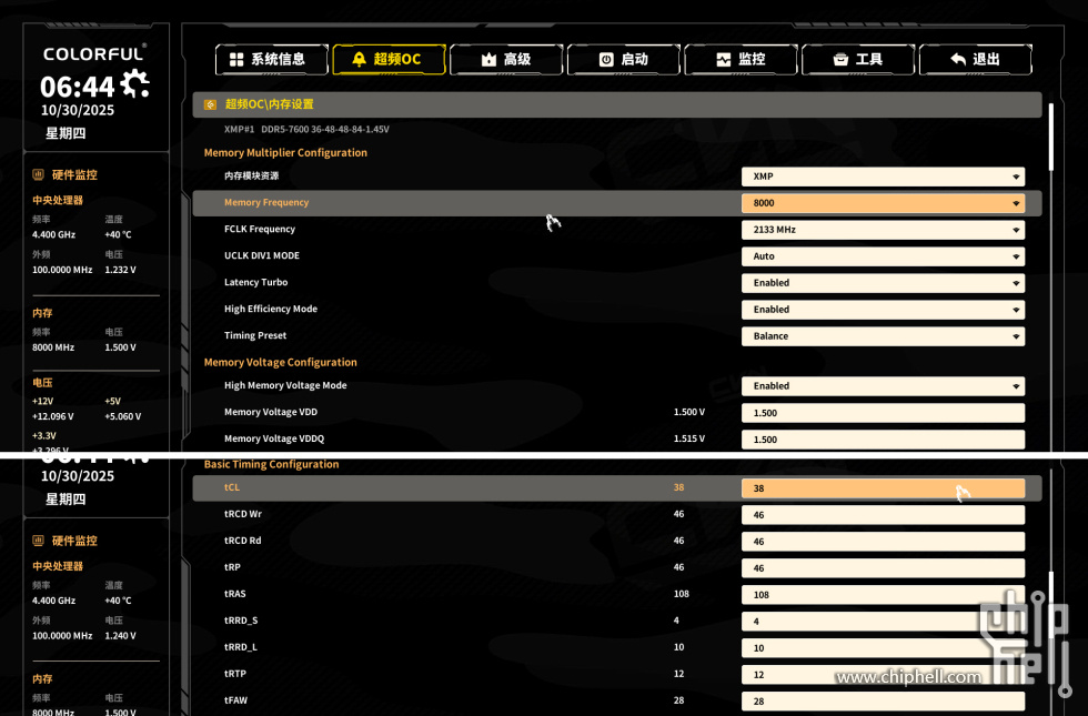

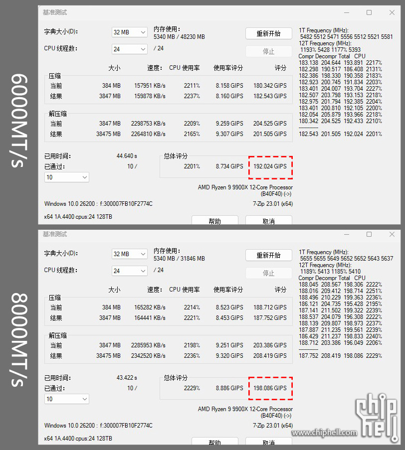

▼“小超”到8000MT/s(分配模式),由于主板并没有内存超频工具,所以就靠全部手动来设定了。
▼对比下同频6000MT/s C28和分频8000MT/s C38的内存性能,后者读写速度有一定的优势,但延迟相差不多。方舟主板能够将内存超到8000MT/s,和御三家的B850主板达到同一水平。
▼不过对于锐龙平台来说,内存超频更多是为了玩,因为Ryzen处理器超过6400~6600MT/s就会分频,导致内存延时的增加,所以实际带来的收益并不大。CPU性能方面,压缩解压缩对对内存频率最为敏感,但高频内存(分频)领先优势也只有~3%。游戏方面,在低分辨率下,尤其是网游,8000MT/s有些优势,如果是4k分辨率下玩3A游戏就没啥差距了。

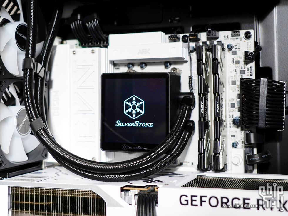

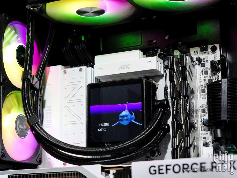

E240 MAX 水冷散热器的性能在前面的主板测试中已经有所介绍,接下来聊聊它的屏幕玩法。

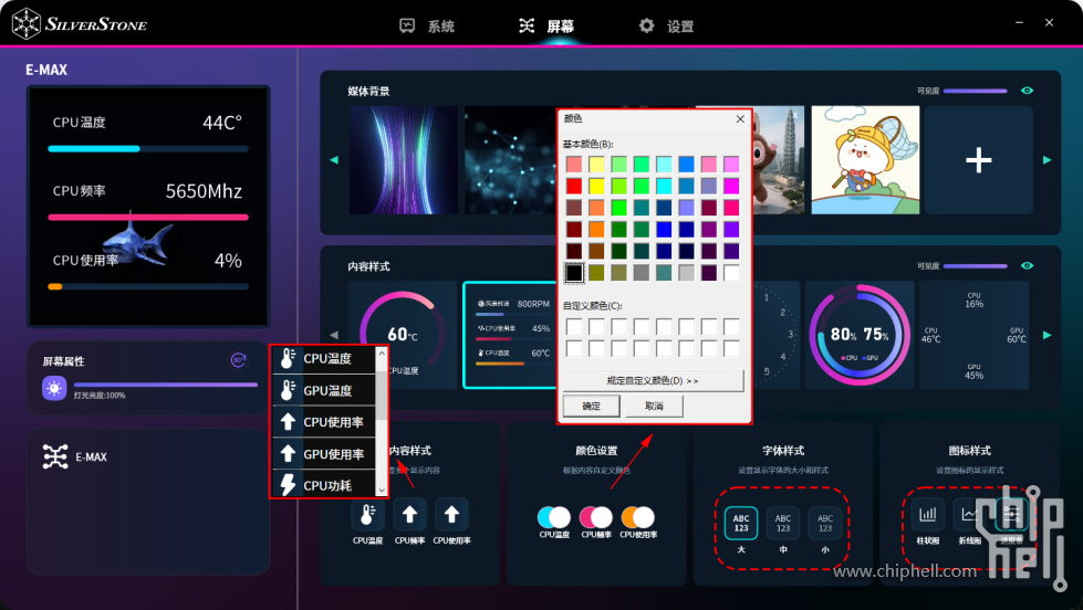

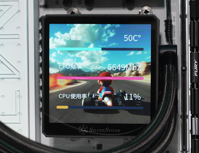

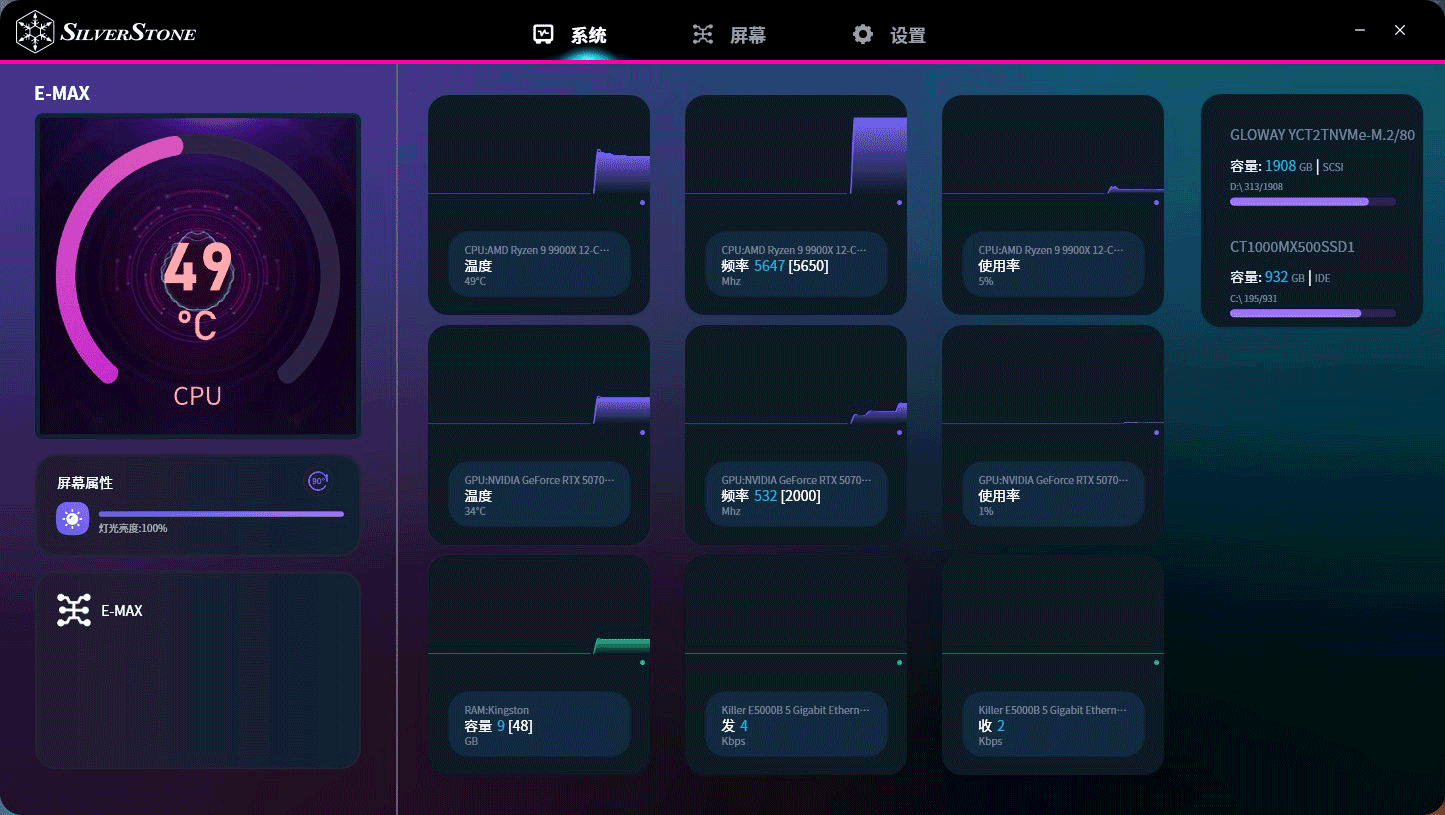

▼打开屏幕控制软件,可以看到三大菜单:系统为监控硬件各项参数;屏幕为设置显示的内容;设置则为开机驱动,语言等基础设置。

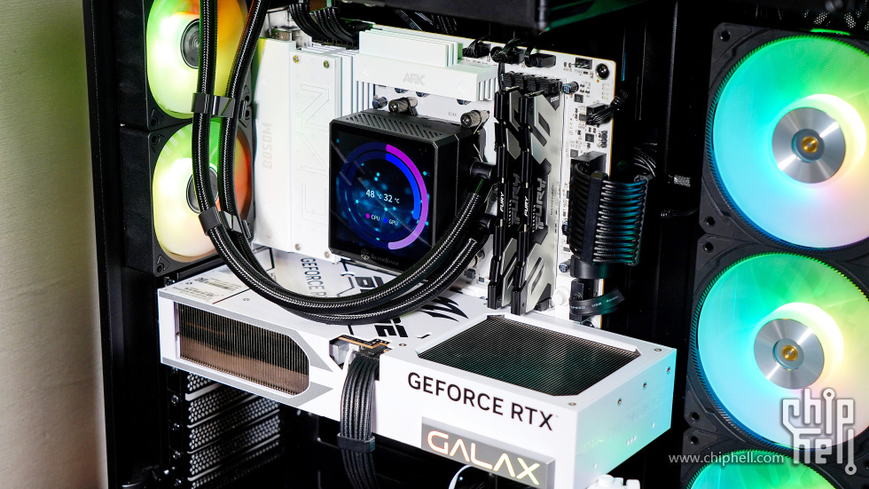

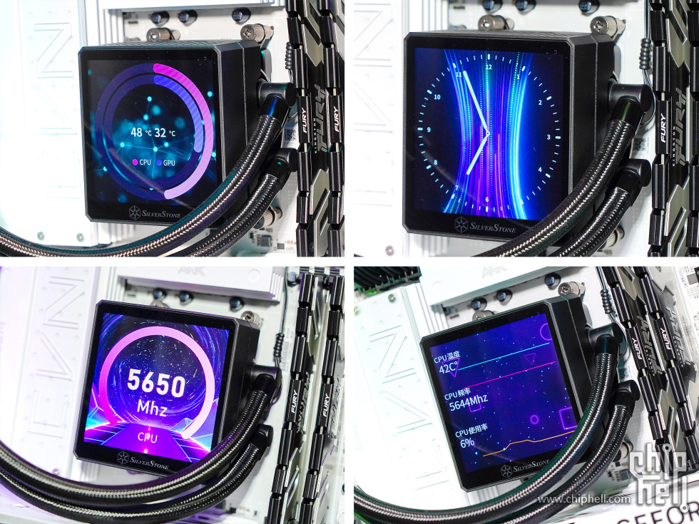

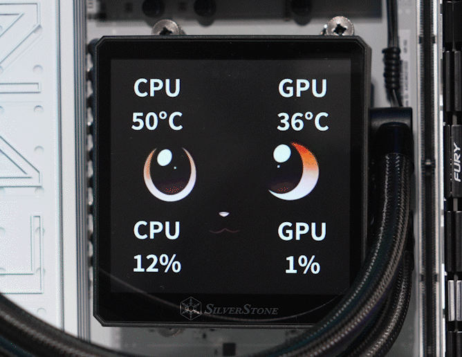

▼3.95英寸IPS显示屏的分辨率为480*480,支持30Hz刷新率,细腻度还是不错的,在主机中屏幕也显得挺大的。玩法就是在屏幕菜单中的媒体背景中选择背景图案,再选择自己喜欢的内容样式,通过不同的组合搭配,得到不同的屏幕展示内容。
▼在屏幕控制软件中无法完全实现自定义,不过通过上传自己喜欢的图片、动图、视频,并且在样式中选择不同的显示项目、颜色、字样等等,可玩性还是相当高的。
▼下面就分享下我自己玩出的几个屏幕样式。

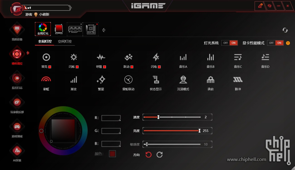

当然,问题也是有的。在灯光控制方面,七彩虹有iGame Center灯效控制软件,可玩性也是不错的,对于通过连接主板ARGB接口的硬件,可以完美统一光效。不过很多品牌的内存光效还是无法用iGame Center控制,我试了2个不同品牌的灯条,一款会不停闪烁,一款一直白光。
