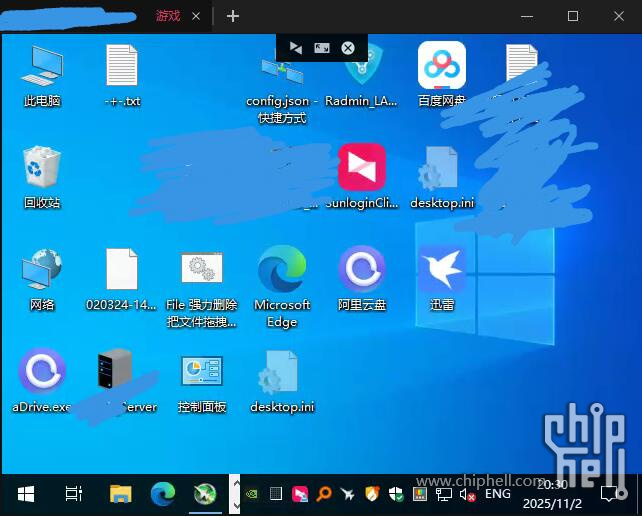

用向日葵或者todesk远程到一个没有显卡的电脑上时候显示就是这个样子的
这个状态下win10连设置渲染都有问题,DPI和低分辨率问题,从十年前到现在,经典中的经典
Windows本地远程应该会安装一个软显示设备,所以分辨率和渲染都是正常的

1#机是9代平台,单M4直接自检不给过
开了4G寻址和ReBar
一起插个任意亮机卡就能开机,无论是R5 230、GT620还是DG1,哪怕不打驱动,一起插上就能开机进系统
CUDA驱动也正常,WDDM模式切换也正常,但是只要是单M4就自检能过,然后BIOS响一长三短不给进系统加载

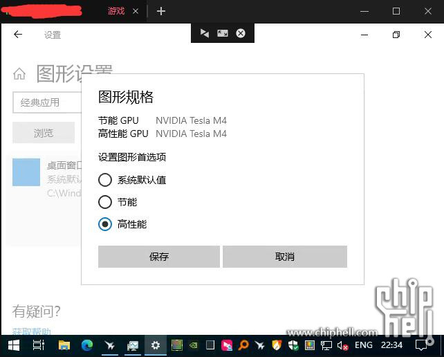

2#机10代平台,驱动都打完了WDDM模式调完了
开开心心进向日葵远程看一眼,然后就傻了
nv控制面板也强制dwm是高性能,桌面图形设置也强制高性能了,远程软件也设置使用高性能了

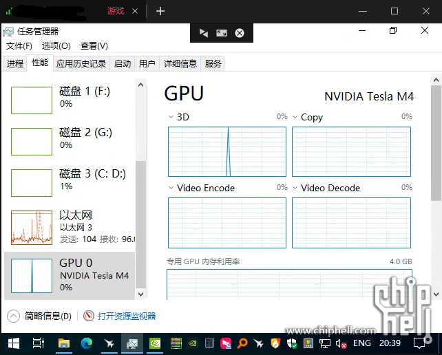

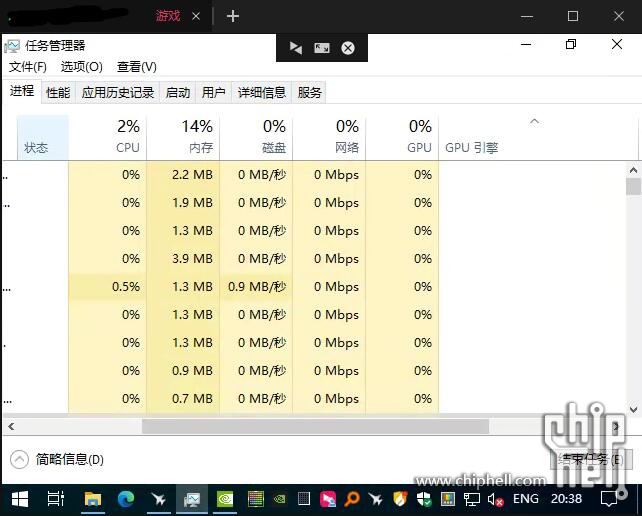

怎么远程桌面还是这个鬼样子呢?然后任务管理器并看不到任何程序跑在任何GPU上
这卡用亮机卡一起打游戏都没问题,远程渲染个桌面反而办不到??
发表于 2025-11-2 22:50 来自手机 | 显示全部楼层
底层逻辑你就搞错了,向日葵todesk这类远程桌面本质就是屏幕录制再传输视频,你需要的是软件虚拟个显示器出来固定分辨率,不然没有显示器时这类录屏的远程软件就分辨率奇低。
特拉斯m4自己又没视频接口,对这种应用场景起不到什么加速作用。

弄了个Easy-Virtual-Display解决了虚拟屏幕的问题

M4会在后台支持编码推流解码等工作,能在nvsmi上看到活动

因为没插显示器,得装个软件有个虚拟显示器就行
发表于 2025-11-3 14:31 | 显示全部楼层
买个hdmi诱骗器就行了,某宝很便宜, 根据需要买分辨率。 我一般买2K的
