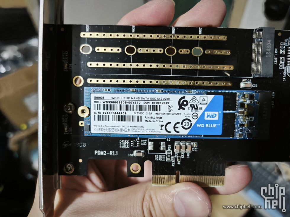

主板型号×10drg-q,用的图示PICE转接卡,什么品牌的已忘记,早年买的找不到购买记录了。m.2硬盘是PM991。
图示转接卡有两个插槽,下面是m.2,直通pcie,上面是SATA口,有一个SATA口子飞线到主板SATA上。

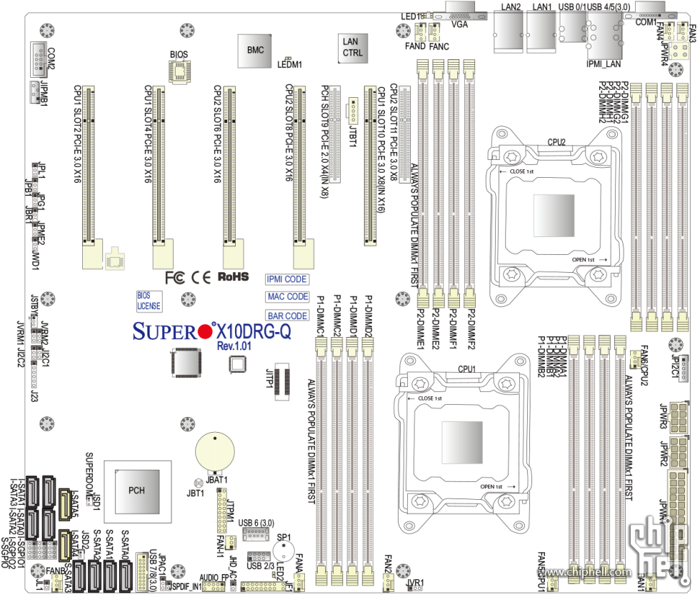

插在图示CPU0,3.0x8口子上,放PCH板子根本不识别,怎么设置都没用。

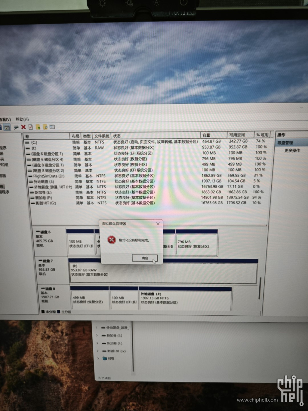

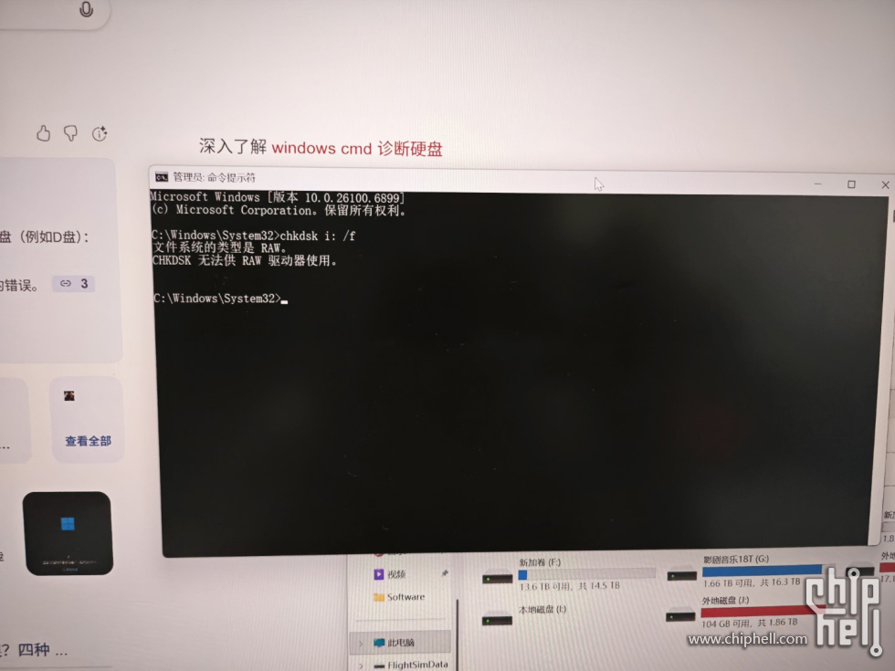

目前现象是,好歹识别到了,但是,有时是raw格式,重启后概率变成只能查看根目录,没法写入读取。也没法格式化。
主板设置一通后,固定raw了,照样没法交互。拿下来插硬盘盒上正常没问题。

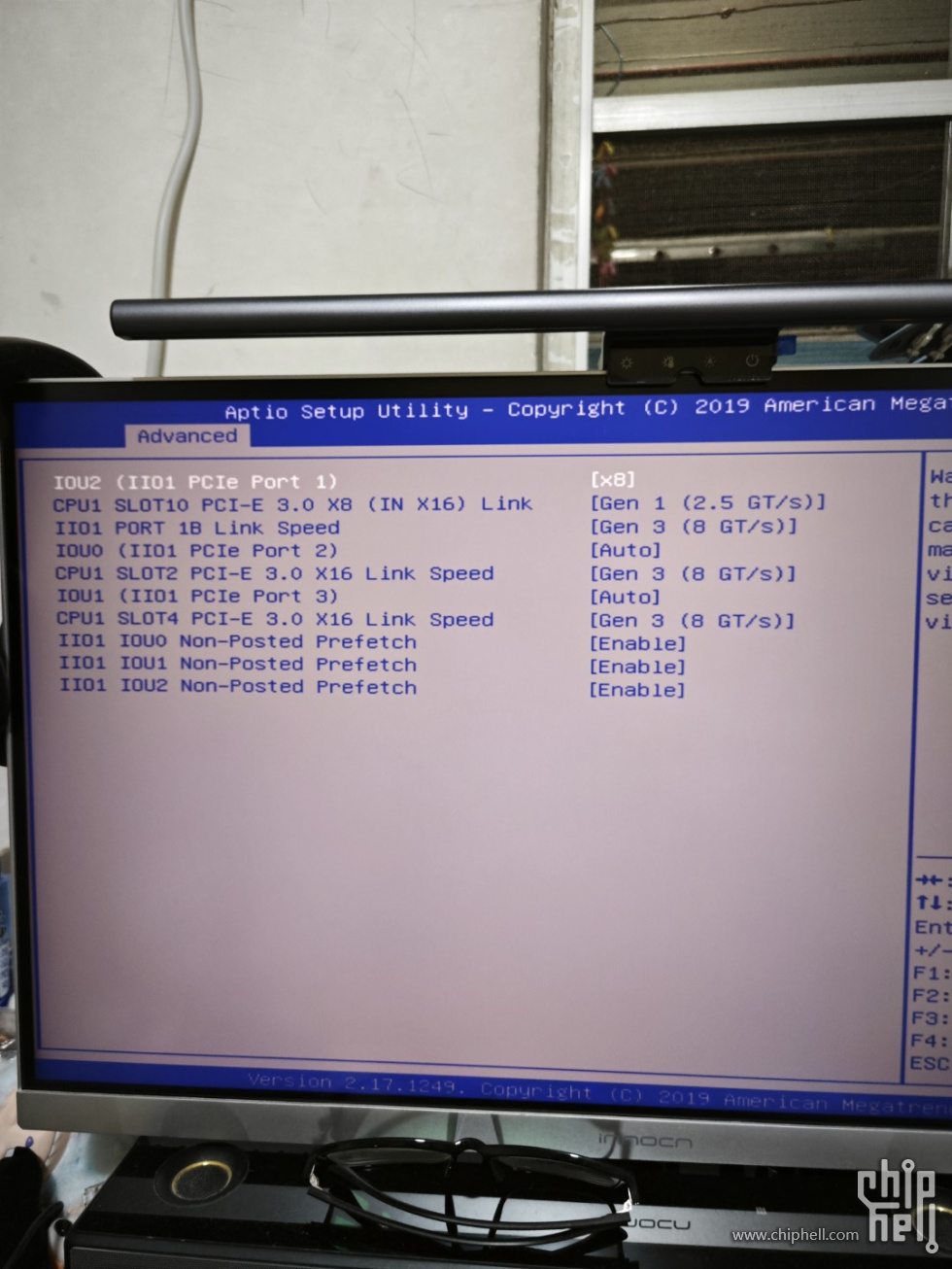

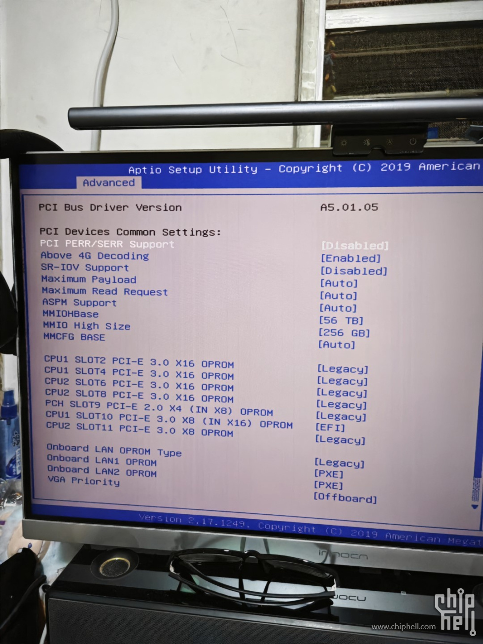

目前主板PCIE相关设置如下,很多是我慢慢看瞎改的,看到没效果也没改回去。
f771f59b92648bb338eaf1c5cc6fc1b5 (大).jpg 2f6ef0c9ce8976b3a062f5947271af40 (大).jpg
I0U2(II01 PCIe Port 1)这口子我也不知道是啥,但选项只要auto,x8和x4x4,想来应该是这个3.0x8口子的设置?默认auto。
3.0x8口子,改成传统或者efi都可以识别到,均无法交互,速度用不到那么快给我改最低了,默认设置是Gen3 8GT。而pch就有意思了,两个模式均无法识别。

发表于 2025-11-3 13:03 | 显示全部楼层
换张转接卡试试
