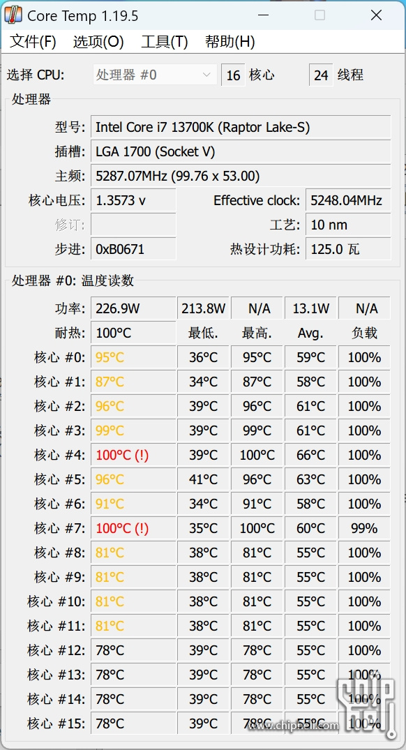

打包个程序,直接核心来到100° ,目前用的是利民ax120 ,空载31°,一负重就起飞了,完全压不住,压不住了,

按功耗选散热器啊,谁也不知道你日常什么频率什么电压什么功耗使用。。。我这默频降压的127K,除了烤鸡150W,日常使用最高100W,用一个5热管的单塔,500转的散热器风扇转速也能压在60度。。。你这从软件来看,打包都顶到220W功耗了,要么是超了,要么是没降压,那你搞个4热管的单塔属实是有点不尊重了,4热管单塔除非风扇拉满,不然散热能力也就160W-180W。。。上个双塔吧最起码。。或者大单塔,有个6热管的
发表于 2025-11-3 09:32 | 显示全部楼层
1.35V?
用風冷誰給你這種勇氣上這種電壓?
230W功耗,上猫头鹰D15 G2
 楼主| 发表于 2025-11-3 09:42 | 显示全部楼层
arbicool 发表于 2025-11-3 09:32
1.35V?
用風冷誰給你這種勇氣上這種電壓?
主板默认的,没调整过

发表于 2025-11-3 09:45 | 显示全部楼层
fly9902 发表于 2025-11-3 09:42
主板默认的,没调整过
請你手動控制電壓,13/14代的溫度與電壓有直接關聯
不要AUTO讓CPU慢性自殺;主板想殺死CPU你還不阻止它眼睜睜看它去死?
1.31V都能跑5.6G了;1.35V才跑5.3G不會太離譜嗎?
 楼主| 发表于 2025-11-3 09:45 | 显示全部楼层

 楼主| 发表于 2025-11-3 09:51 | 显示全部楼层
不要AUTO讓CPU慢性自殺;主板想殺死CPU你還不阻止它 ...
感谢,立马去设置
发表于 2025-11-3 09:59 | 显示全部楼层
主板默认的,没调整过
这年头,竟然还有人13700K电压默认使用的,匪夷所思。

发表于 2025-11-3 10:08 | 显示全部楼层
电压高了,试试offset,我散热FC140 offset -0.1压137k三年了,没毛病~~

你默认给的电压太高了
5.3G 你手动设置1.2V足够了(只要不是天雷) 功耗和温度 会下降一大截

 楼主| 发表于 2025-11-3 15:09 | 显示全部楼层
绿茵豪门 发表于 2025-11-3 11:59
你默认给的电压太高了
5.3G 你手动设置1.2V足够了(只要不是天雷) 功耗和温度 会下降一大截 ...
刚才进bios, offset -0.15 ,先这么用着,再观察观察
