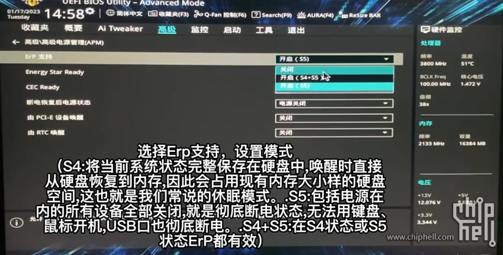

没用,Erp这些第一时间就设置了,PE状态下也测试了,关机一样有问题

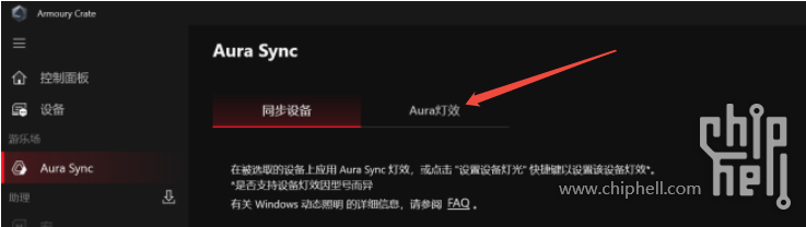

我印象中,奥创中的Aura 有个配置 灯效在关机时 开启/关闭,先确认下奥创有没有卸载干净,或者重装奥创及Aura,把这个配置给关闭

没做神光同步哦,刚到手还没来得及调。确认卸载干净的,拔除所有风扇的情况下有几率能正常关机,现在等华硕官方更换主板回来再看看,糟心哦
