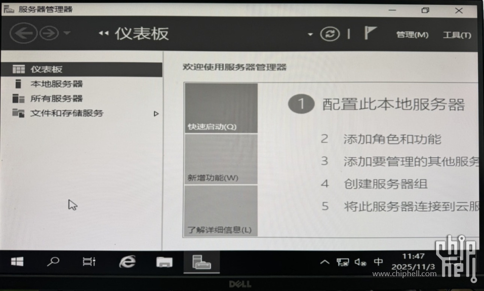

想利用手头的e3-1240v6,买了个P320准系统。因为u不带集显,于是就想买个便宜的亮机卡。没想到,遇到麻烦了:第一次,显卡到手安装系统不是死机就是黑屏,无奈退货;第2次,换个型号的,能安装系统了,但画面却是黑白的!
想当年玩了好多准系统,不是dell的就是hp的,都没有遇到这种奇怪的事情!
【还是驱动问题!已解决】

搞定了!  用win10的驱动手工解压文件来安装!
在640x480的分辨率下干活,还真累! 有些按键都看不见,只能快捷键盲操作了。

 楼主| 发表于 2025-11-3 15:15 | 显示全部楼层
redog 发表于 2025-11-3 15:01
不懂就问,我有点不理解,这是CPU的问题还是准系统的问题,跟亮机卡本身应该没关系是吧 ...
驱动问题!在开机启动的时候可以进入bios的。
安装系统的时候2019没能正确识别显卡(估计是自带的驱动不多),导致选择的显卡驱动不对!

啊,按理说不识别不也有标准的VGA用吗?就是直接识别了又没完全识别搞了个错的驱动在用就是黑白了?能不能直接安装成基本显示适配器呢
 楼主| 发表于 2025-11-3 16:34 | 显示全部楼层
redog 发表于 2025-11-3 16:05
啊,按理说不识别不也有标准的VGA用吗?就是直接识别了又没完全识别搞了个错的驱动在用就是黑白了?能不 ...
黑白的就是VGA标准分辨率:640 x 480 !

呃,就是显卡用的驱动是什么  是标准的VGA驱动吗,win10里面是叫 Microsoft 基本显示适配器,这个正常来说安装上后也不是默认显示640*480的,还是跟着显示器走的,我的意思是你看看是不是这个驱动,如果不是换成这个标准驱动看看。
 楼主| 发表于 2025-11-4 10:00 | 显示全部楼层
redog 发表于 2025-11-4 09:27
呃,就是显卡用的驱动是什么  是标准的VGA驱动吗,win10里面是叫 Microsoft 基本显示适配器,这个正常来 ...
谢谢提醒。不过我后来想办法手动安装了amd的官方驱动,解决了问题。
发表于 2025-11-4 17:51 | 显示全部楼层
老的显卡 一般都没GOP  刷个 正常就解决了,之前遇到过 E5 2666V3 双路 华擎X99 装 的是工作站系统, 也是死活打不上H7700 驱动刷个BIOS 就解决了  玄学
