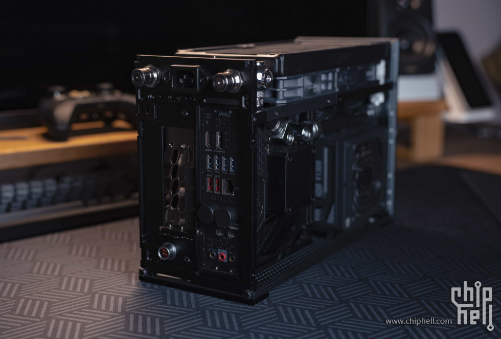

蹲了很久的2.1钛色一直没蹲到,看到老李那边出了复刻版就订了一个,到手感觉质量还可以就开装了

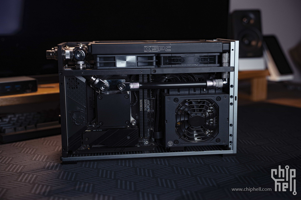

10升不到的体积塞双240,难点主要还是在显卡仓那边,3.25槽的宽度,一般来说是用单槽显卡冷头+20薄排+15扇,但是由于显卡是上半年就买了的影驰5080魔刃,当时并没有考虑到冷头适配的问题,导致后续才发现这款卡并没有适配的单槽冷头(虽然接近两千的价格估计也买不起)。还好经过测量之后发现一槽半的ba冷头+駻匠的17mm冷排刚好可以塞进去,装机计划才不至于搁浅。
考虑到17mm薄排散热的局促以及147K糟心的发热量,于是选择了快插外接外置冷排的方案,可以转动顶部的水阀切换方便外出的内双240循环模式和家用的240+240+360的外循环模式。通过cnc的航插背板,给外置冷排供电和调速,相对手动调速来说要简洁美观一些。
整套分体水冷件几乎都是从小黄鱼上捡的二手,所以算是垃圾佬版分体水了,唯一一个新的零件是显卡桥头,结果测试时唯独就是它漏水了,只能说是福不是祸,是祸躲不过,还好没有烧什么硬件。
最终配置如下:
CPU:14700K
主板:微星 Z690i UNIFY
内存:十铨 D5 24*2 引领者
显卡:影驰 RTX5080 魔刃 OC
硬盘:海力士 P41 2T+光威 弈 4T*2
电源:酷冷至尊 V1300 SFX
机箱:复刻 Formd T1
附件:机械师1700冷头、18Wddc泵、ba5080冷头、XSPC TX240冷排、駻匠17mm冷排、欧酷三分薄软管快拧、koolance qd3止水快插、自制的泵盖、背板、脚垫等等

能组装出来就已实属不易,这么极限的体积内安装分体水冷加冷排不单是时间的问题,更是耐心与极致打磨的终极产物。
在外置散热的前提下,我是更加喜欢把机箱塞满硬件,比如双显卡和更大容量的硬盘,ITX内置散热搭配顶级硬件配置基本起不到什么实质性作用。

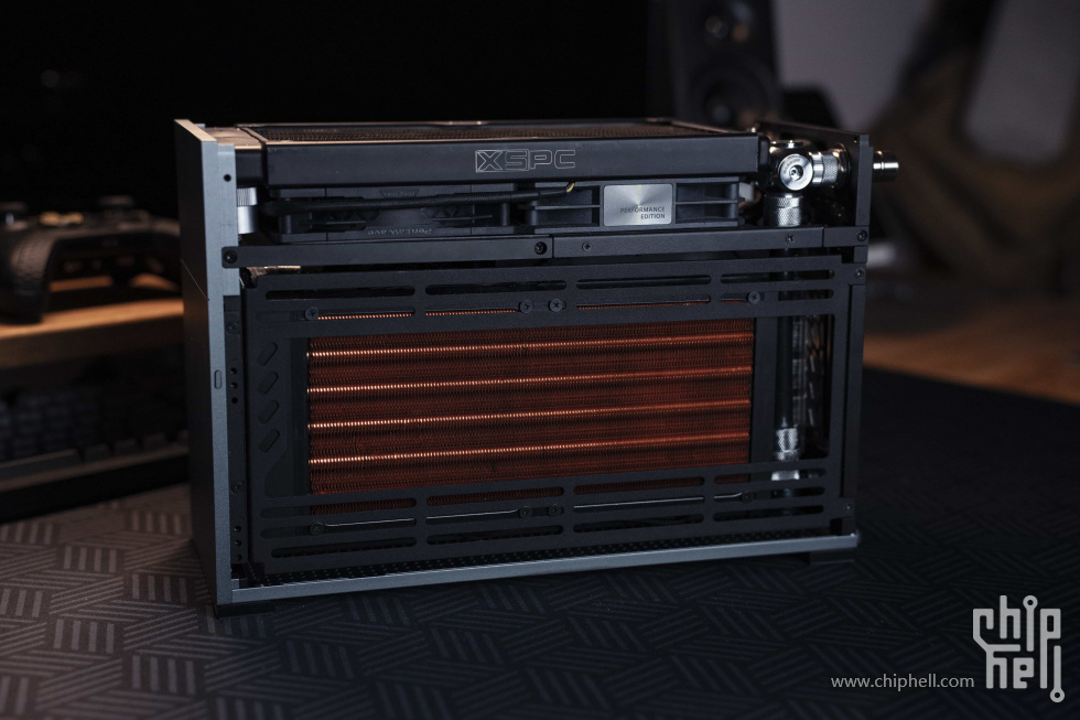

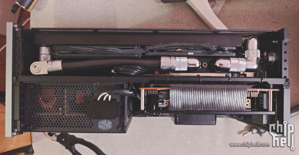

发表于 2025-11-3 14:08 | 显示全部楼层
快塞成实心的了,所以侧面冷排里头还有风扇吗
 楼主| 发表于 2025-11-3 14:42 | 显示全部楼层
有的,底面看大概是这样,因为显卡PCB比较短,所以实际上冷头和风扇之间还是有一块是空的

发表于 2025-11-3 15:08 | 显示全部楼层
显卡 那边风扇基本吸不到风 靠的太近了

能组装出来就已实属不易,这么极限的体积内安装分体水冷加冷排不单是时间的问题,更是耐心与极致打磨的终极 ...
纯内置确实能压的配置有限,塞满的情况下进风量太小了
发表于 2025-11-3 15:16 | 显示全部楼层
我是六水版本的,我直接外接了,接口做了个内外双循环阀门。挺方便的
发表于 2025-11-3 15:35 来自手机 | 显示全部楼层
强的一批
发表于 2025-11-3 16:54 | 显示全部楼层
CPU的水冷很内敛,显卡的水冷很豪放,合在一起有种莫名的精致。。。。。
发表于 2025-11-3 17:29 来自手机 | 显示全部楼层
紧致当然不错,但个人感觉还是要流出一定的空间至少散热也是有必要的,够小就可以了
发表于 2025-11-3 18:23 | 显示全部楼层
内置的两个冷排能不能压这一套配置
 楼主| 发表于 2025-11-3 18:46 | 显示全部楼层
CaptainSlow-Ray 发表于 2025-11-3 18:23
内置的两个冷排能不能压这一套配置
能的,双烤CPU89度,显卡63度
