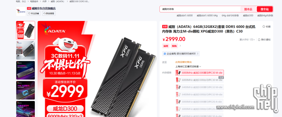

9600X 只能C30 6000 开EXPO
估计也是双面的  不懂,之前1600买的  现在感觉还能卖 这个钱
