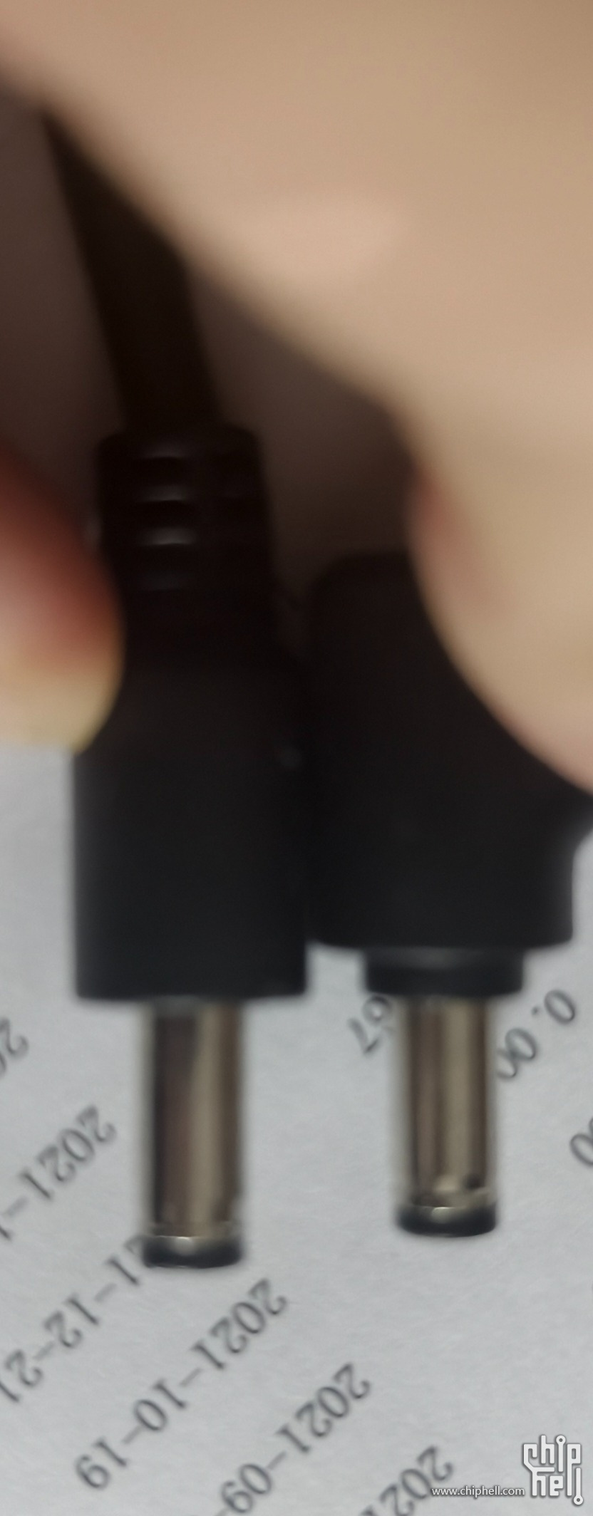

前些日子趁国补4999买了台火影焕16air,255h 5060 16+1t回来自己换成48g+8t,然后呢嫌原装gan有点大,买了俩240wxt60口的gan,一个带独立c口另一个不带,问题出现了,用第三方充电器,开机正常玩游戏也正常但是就是关掉游戏再开游戏马上会变得巨卡,看hwinfo明显显卡功率跑不满,用原装210w毫无问题,找了很多原因包括但不限于重装系统,改卓越性能,内存替换等等均无效,联系商家也找了很久,甚至电源发回去检查也毫无问题,直到前天商家技术提出一个观点,你对比一下原装线和第三方电源5525接口的长度 IMG_20251104_161321.jpg
豁然开朗,拿刀子拉开5525上的胶圈,问题解决

 楼主| 发表于 2025-11-4 16:48 来自手机 | 显示全部楼层
呃,虽然但是,我找的是第三方充电器的商家

哦,不是每一个都是18cm的,还有短的啊。

我还是没明白,新买的具体是因为太长了还是因为太短了导致接触不够

这种很类似的我也碰到过,100W的PD充电已经协商上了,结果我用了联想最早的那款65W口红充电器自带的线,实际跑不到5A,但充电器和电脑都认为可以匹配上5A,导致玩网游的时候经常会莫名其妙Low帧到个位数导致卡顿。后来换了个能显示功率的PD充电头,发现每次出现卡顿的时候整机功率都会降到10W左右,和原装充电器一阵比对最后发现还是线的问题。
