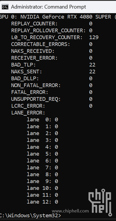

打开你的命令行输入nvidia-smi pci -gErrCnt看看,截图发上来~隔一分钟再发一张,看看数值变化。

 楼主| 发表于 2025-11-4 18:43 | 显示全部楼层
sun1a2b3c4d 发表于 2025-11-4 18:29
打开你的命令行输入nvidia-smi pci -gErrCnt看看,截图发上来~隔一分钟再发一张,看看数值变化。 ...
这个其实是属于上面说的测过但是忘了记下来的那部分
下面的图是刚截的,看起来没问题
发表于 2025-11-4 18:49 | 显示全部楼层
下面的图是刚截的,看起来没问题
过段时间再看看报错的数值有没有增加,增加幅度如何?BAD_TLP这一项非零需要高度关注,可能导致掉速或顿卡。

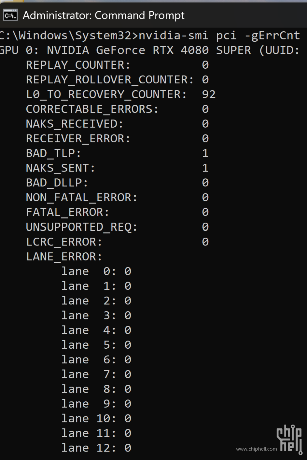

 楼主| 发表于 2025-11-5 00:38 | 显示全部楼层
sun1a2b3c4d 发表于 2025-11-4 18:49
过段时间再看看报错的数值有没有增加,增加幅度如何?BAD_TLP这一项非零需要高度关注,可能导致掉速或顿 ...
我来更新了
两个系统分别玩了一晚上,发现BAD_TLP这一项确实都在涨
显卡是直插主板,怀疑是之前太频繁换来换去最后没插好,明天重插一下试试
但是吧....只要进5.0盘装的系统,还是必卡,这个一点没变

事件查看器可能会找到「Bad TLP」或「Malformed TLP」这样的条目,在插拔显卡后继续观察日志和报错计数有没有增加。如果未能解决要考虑是不是主板插槽的问题了…
